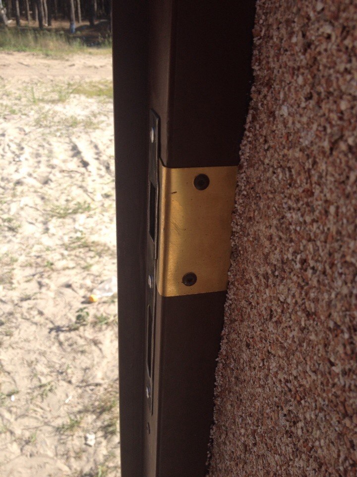

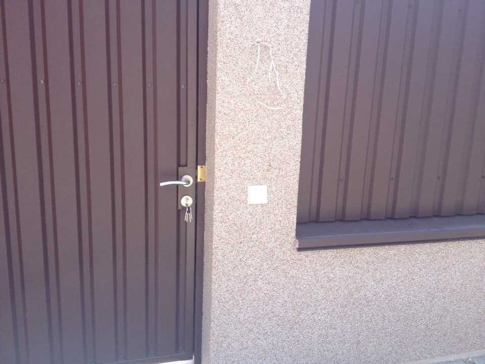

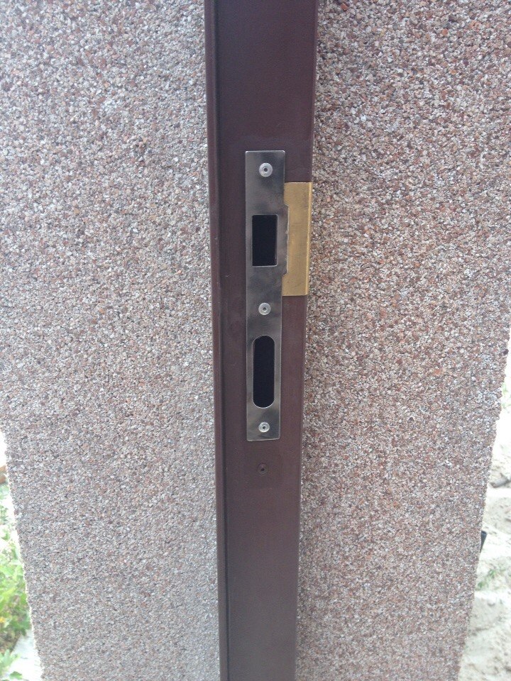

Подскажите, пож-та, как эстетично и функционально решить проблему с ответной планкой .Вариант "налепленный" установщиком не устраивает нас совершенно.Изначально желтой латки не было, и язычек цеплялся за торец рамы калитки, из-за чего было трудно закрывать калитку, сбивалась краска.Со слов установщика готовую планку в таком размере купить нельзя и поэтому его вариант единственное решение.

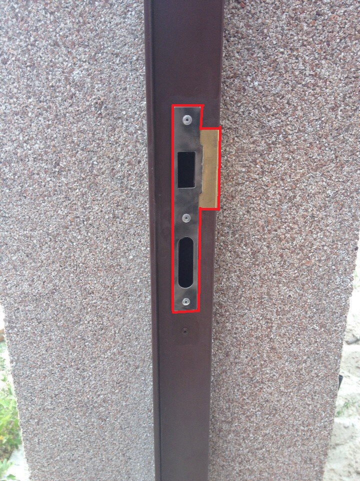

Планку можно на заказ вырезать лазером из листовой нержавейки 1,5-2мм. Для этого нужно вашу планку перевести в графический редактор, дорисовать нужный элемент и отдать на порезку.

Вот m-r.kiev.ua/, правда с ними не работал, просто просчитывался.
Так нержавійку теж треба буде фарбувати, тоді і в такому випадку фарбу зіб"є язикоч.
Красить не хотелось бы, так как в процессе эксплуатации краска собьется и это сразу испортит вид((( Может есть еще какие то варианты? Другой метал?а почему нержавейку нужно будет красить?
Так буде блискучого, чи світлого кольору пластина з нержавійки. Я так зрозумів, що колір також невлаштовую пластини що на фото видно?
Если это будет цельная конструкция, то она может быть и блестящая ( в цвет ручки).Сейчас же к коричневому забору с белой ручкой прилеплена желтая латка.
Маєте на увазі цільну констркцію стобчика, чи тільки планку на всю висоту стовбчика?

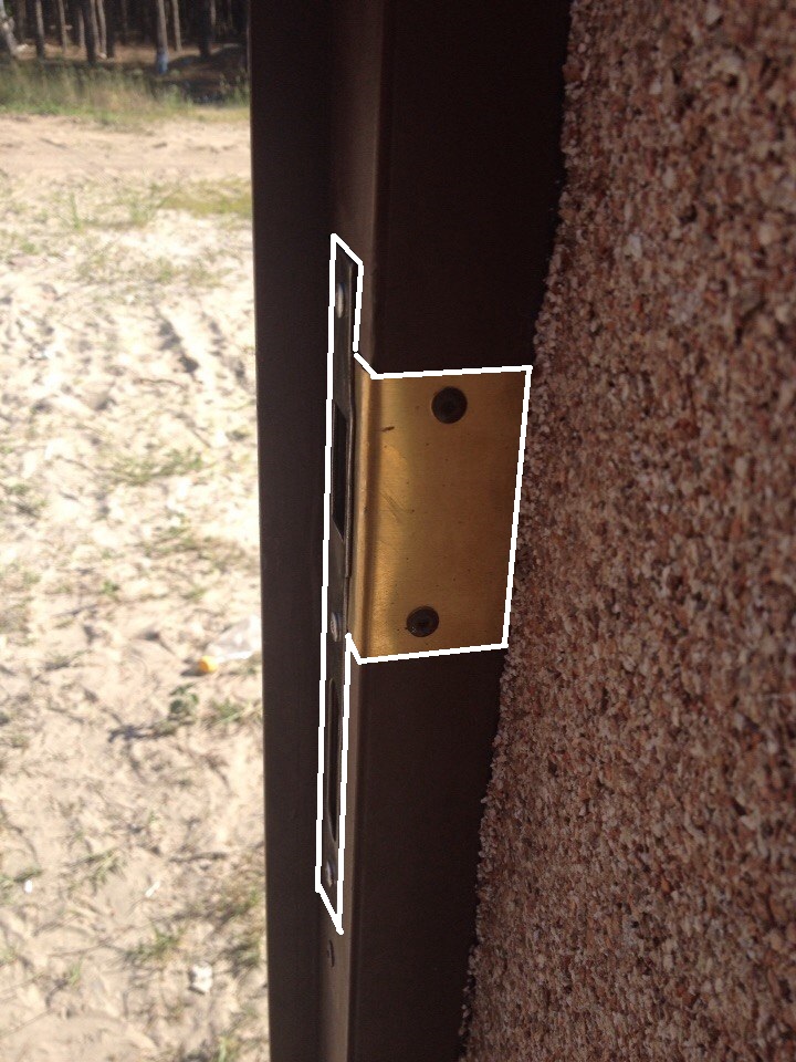

имеется ввиду цельная конструкция ответной планки+накладка (сейчас желтая) в цвете ручки (желательно)
Конечно ваше право требовать либо искать подходящий вариант, который будет радовать глаз, но монтажник явно постарался. В нужном вам цвете: ручки или без покраски вы не обойдетесь. Цельную конструкцию как обвели на рисунке тоже не найдете, нигде. Подкрасить балончиком советовать не буду.
Не вижу проблем любому монтажнику, с прямыми руками:), сделать по готовому шаблону цельную планочку. Просто не кто из за такой мелочи возится не хочет, имхо.
На уроках труда даже такие планочки не получались, за пару часов работы. Даже с прямыми руками гнуть стальку толщиной в 1 или 2 мм еще с ювелирной точностью не так то просто. Потому и сделали из меди, судя по фото. В данном случае сделать можно, но кропотно, долго и дорого. Думаю заказчик не готов за это платить

Обратились по Вашему совету к ребятам, они сделали нам цельные планочки, и затем установщик их поставил, и сразу стало гораздо лучше, эстетичнее и приятнее глазу и душе!Ведь иногда мелочи могут досаждать гораздо больше и дольше (тем более через калитку приходится ходить по нескольку раз в день))

Який нафіг лазер ?!
Болгаркою усе вирізати та зігнути - справа 20 хвилин.
