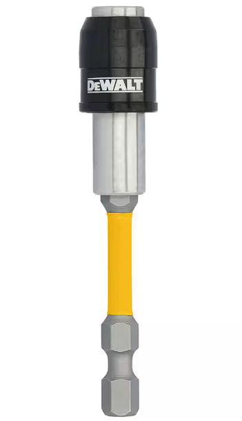

TaurosRMK Опубліковано: 9 червня Поділитись Опубліковано: 9 червня 15.05.2025 в 22:58, TaurosRMK сказав: Але можливо під час роботи імпактом стопорне кільце в бітотримачі "заскочить" і зафіксує біту. Перевірено, під час удару стопорне кільце фіксує біту. Але через те що ці біти мають чуть довший хвостовик, то фіксуються вони аж занадто добре, інколи важко зняти. Посилання на коментар Поділитися на інших сайтах More sharing options...
TaurosRMK Опубліковано: 28 липня Поділитись Опубліковано: 28 липня 09.06.2025 в 12:59, TaurosRMK сказав: під час удару стопорне кільце фіксує біту Ех... не пройшло і трьох тижнів, як фірмовий бітотримач перестав фіксувати біти, тобто стопорне кільце просто не фіксує. Таке відчуття що воно розкрилося, а назад не хоче. При чому не важливо які біти. При ударі кільце таки заскакує назад, але потім хрен знімеш біту, оця чорна рухома юбка рухається, а кільце тримає біту мертво. Прослужив рівно на збирання однієї гойдалки 🤣 Головне що для імпакту, але не витримав роботи з тим самим імпактом. 1 1 Посилання на коментар Поділитися на інших сайтах More sharing options...
