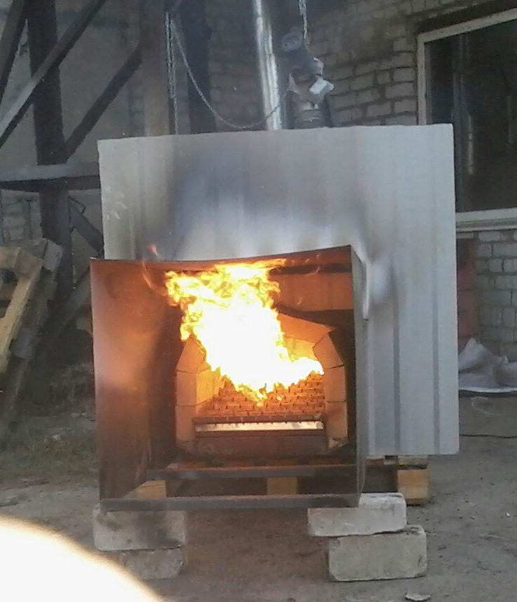

Погоняли stehio в atmosе. Я так и не понял, или вчера весь день и сегодня с 9 до 12 или только сегодня с 9 до 12. Короче из-за того что пламя заворачивает вниз начало вести тягу колосника.
Выдвинули горелку глубже из топки (которая раньше была пиролизной камерой). Вот на фото как горелку вынесли практически вся топка снаружи. Будут гонять.
А у него вроде есть распределитель воздуха вверх/вниз? Посмотрите.
