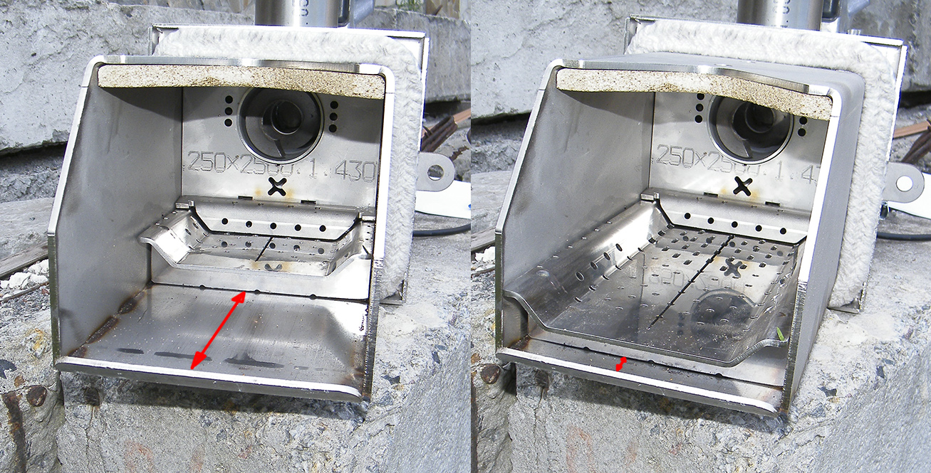

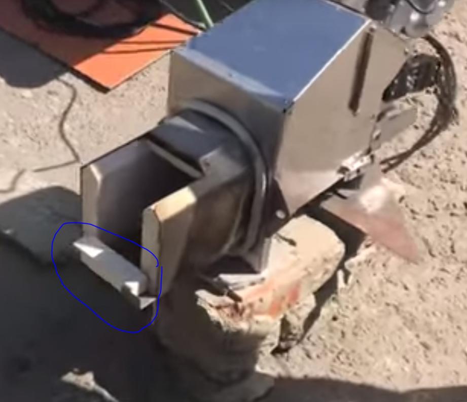

Меня смущает, "порожек" на выходе из сопла горелки.
Можете прокомментировать его назначение?
Могу предположить:
Мера по задержанию не сгоревшей части топлива в топке. Либо вылетают не догоревшие угольки, либо пеллета просто не умещается в топке и вываливается при работе. Либо выезжают коржики с вплавленной не догоревшей пеллетой. Или для жесткости конструкции.

Я с Вами не согласен, это не подобное решение, это просто люди ещё не освоили настройку горелки с шагающими колосниками (мощность - скорость колосника- производительность наддува), вот и экспериментируют.
ПС. Сколько будет стоить и какой мощности эта горелка?
Понятия не имею.
Мне кажется у них последний колосник-ступенька, как то по дурацки сделана.
Ну я думаю общая идея была такая вот как на полячке например:
Скидывать золу на дно а потом в котел.

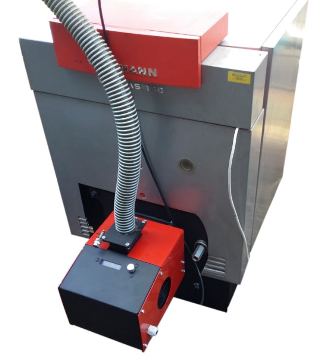

ой горелка в котле Висмане, не увидил сначала. Видимо это очень хорошая горелка. В Висман что попало не ставят. Видел только горелку Окси в висмане ну вот теперь еще и эту. )))))
