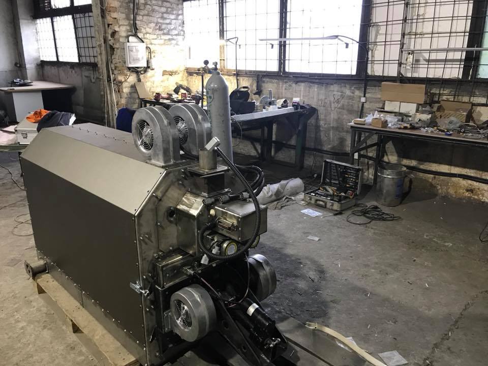

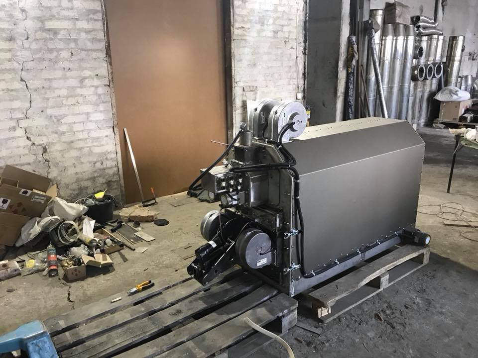

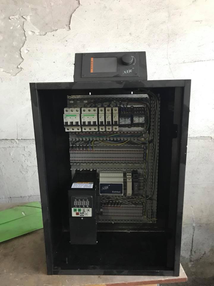

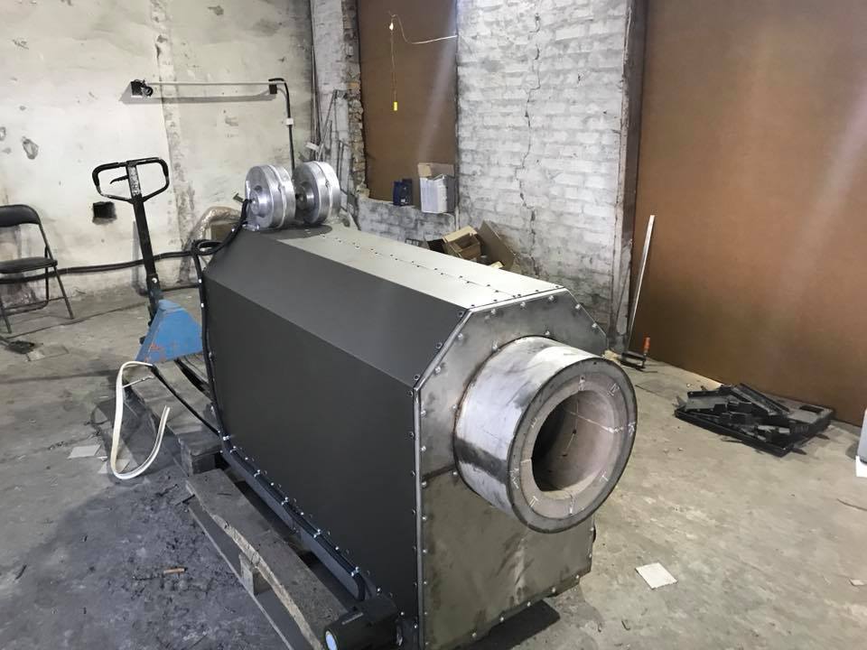

DM-STELLA заявляют что сделали пиролизную горелку. Внешне очень похожа на всем известную польскую горелку. На акватерм не привозили.
Может ли быть пиролиз в факельной горелке, в чем смысл?
Оправдан ли пиролиз в факельной горелке?
Существуют ли пиролизные горелки?
И что это у всех автоматика биопром?
Получается есть 2 польских производителя автоматики, биопром и горелки АВР с своей автоматикой. Альтернатив нет? А если биопром возьмет в сезон и придержит автоматики? - скажут нам и самим не хватает (они тоже горелки производят).

Квит делает с польской автоматикой - кей, а окси делают сами свою автоматику(класную), не все завязаны на Биопроме.

А почему не покрашена?
В факельной горелке не может не быть пиролиз.
Невозможно оправдать то, без чего не может бьыть факельной горелки.
Все горелки в той или иной степени пиролизные.
Если биопром придержит, то рынок заполнится польской автоматикой Key.
Цена у Key прилично ниже чем у биопрома.
Кто нибудь может пояснить, чем таким радикально лучше автоматика Биопром против автоматики Keу?
