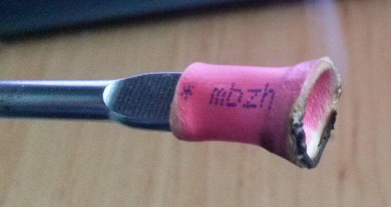

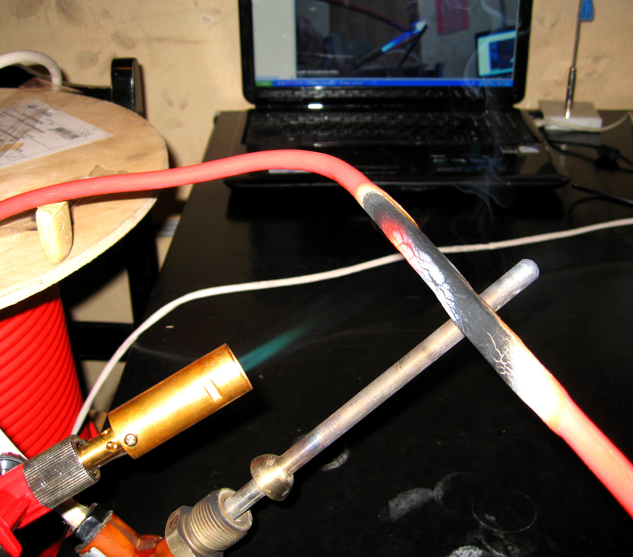

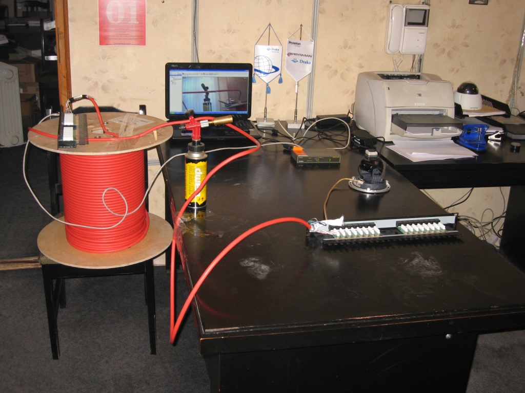

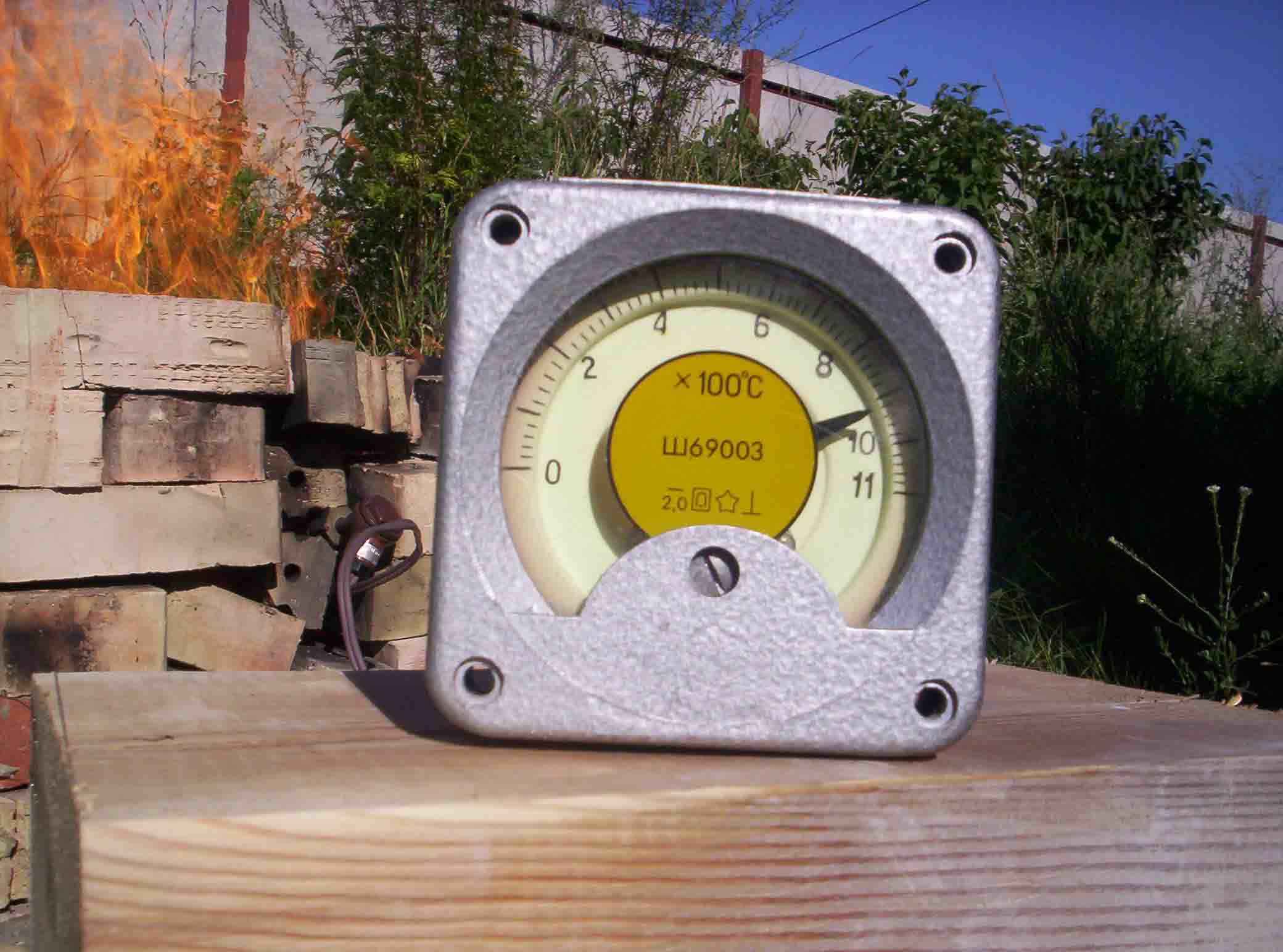

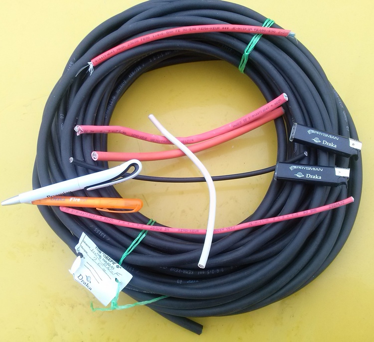

Это не подарки... а оборудование для испытания продукции на огнестойкость, нераспространение, GF + два инструмента разного цвета для фиксации результатов.
:D

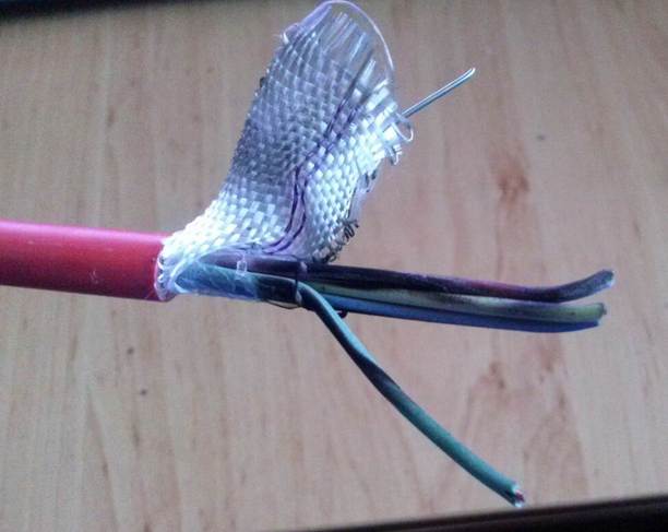

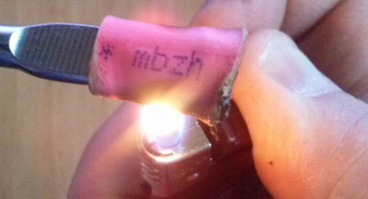

на вогнестійкість вже перевірив приладддям з набору коли приїхав на роботу, тільки ще не виклав на сайт .
Как-то слабо обуглилось...
сколько по времени шел нагрев?
... или газ резко закончился?
Не горит? Не дымит? Не воняет? Поэтому, сегодня и НЕТ больше """официальных""" импортеров кабелей для СПЗ. Поэтому, ЦУМ и был укомплектован такими кабелями.

По фото - для бытовых нужд, честно, это не нужно. Но, должны знать, что такое есть, и оно доступно. Будет возможность и вдохновление, я открою тему о повышении уровня пожарной безопасности в быту и частных строениях, естсетвенно, с уклоном электроснабжения.
довго не грів, бо запальничка б розплавилась там де метал зверху.
треба щось серйозніше взяти :D

1. Газовая горелка.
2. Термопара.
3. Микрометр.
4. Мегометр.
5. Знания.

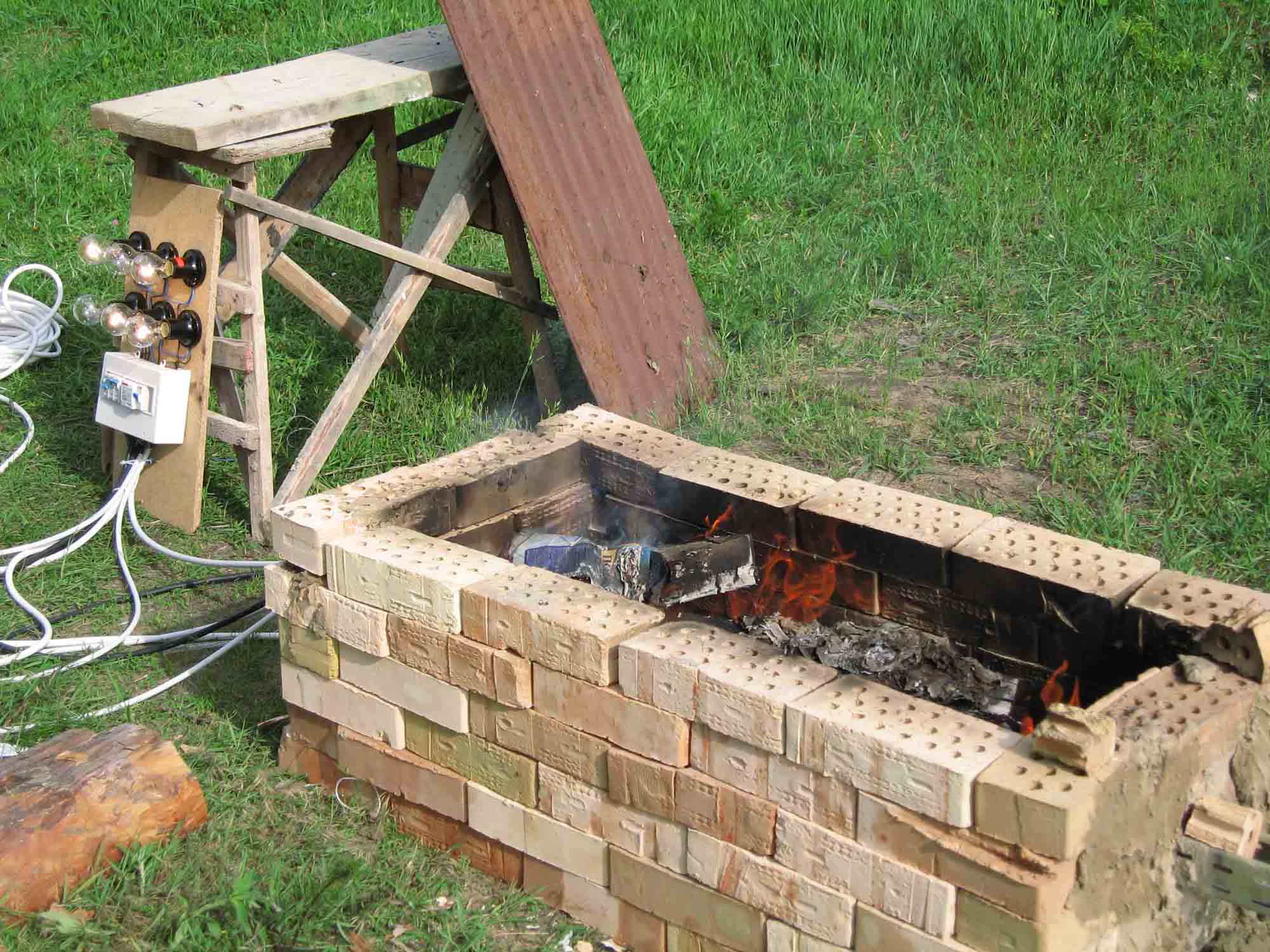

Испытание на огнестойкость, то есть сохранение работоспособности электрической цепи в условиях пожара (СТР - стандартный температурный режим - около 1000 С), на Западе стоит около 15 тысч. ихних тугриков. У нас, тогда по курсу 5, стоимость была аналогичная, только в наших грывнях, плюс нужно было, по науке, на такую же сумму еще и кабеля спалить. Прикинули так себе на минуточку. :o:o:o
На "базе" :lol: в Новоселках (дача) был смоделирован стенд и камера для огневых испытаний, так сяк, на скорую руку, но суть та же.
Прежде чем что-то здесь продавать, не впаривать, я сам лично проверяю и убеждаюсь, так как сертификаты оформлены на меня, ответственность за продажи лежит тоже на мне, как официальном импортере.:flag1:
Начало испытаний на даче - но это половина фоток, а вот вторая половина фоток - в другом месте...
У меня один вопрос - дача - уцелела?.....:shock:
как и разные испытания, вообще-то. И кабели разные.... так, сбросил на скорую руку, будет проявляться интерес форумчан к этим вещам, буду оказывать помощь своими профконсульэйшнами, а рассказать и показать мне, есть что....
от у тебя один вопрос толлько мучает, и Dr.Yury и меня...
Усьо было безопасно, как того и требует пожбезпека.
ДА - дача на месте!!!
Да ладно .. нормальная реакция адекватных людей...
.. 1000 градусов, мангал, стол... а вторая половина фоток уже не тама....

мені на робочому місці на роботу дорого проводити такі есперементи, сервак , ббж і т.д під боком :D
взнає людина яка відповідає з ТБ буде мені "мізки полоскати" :-P

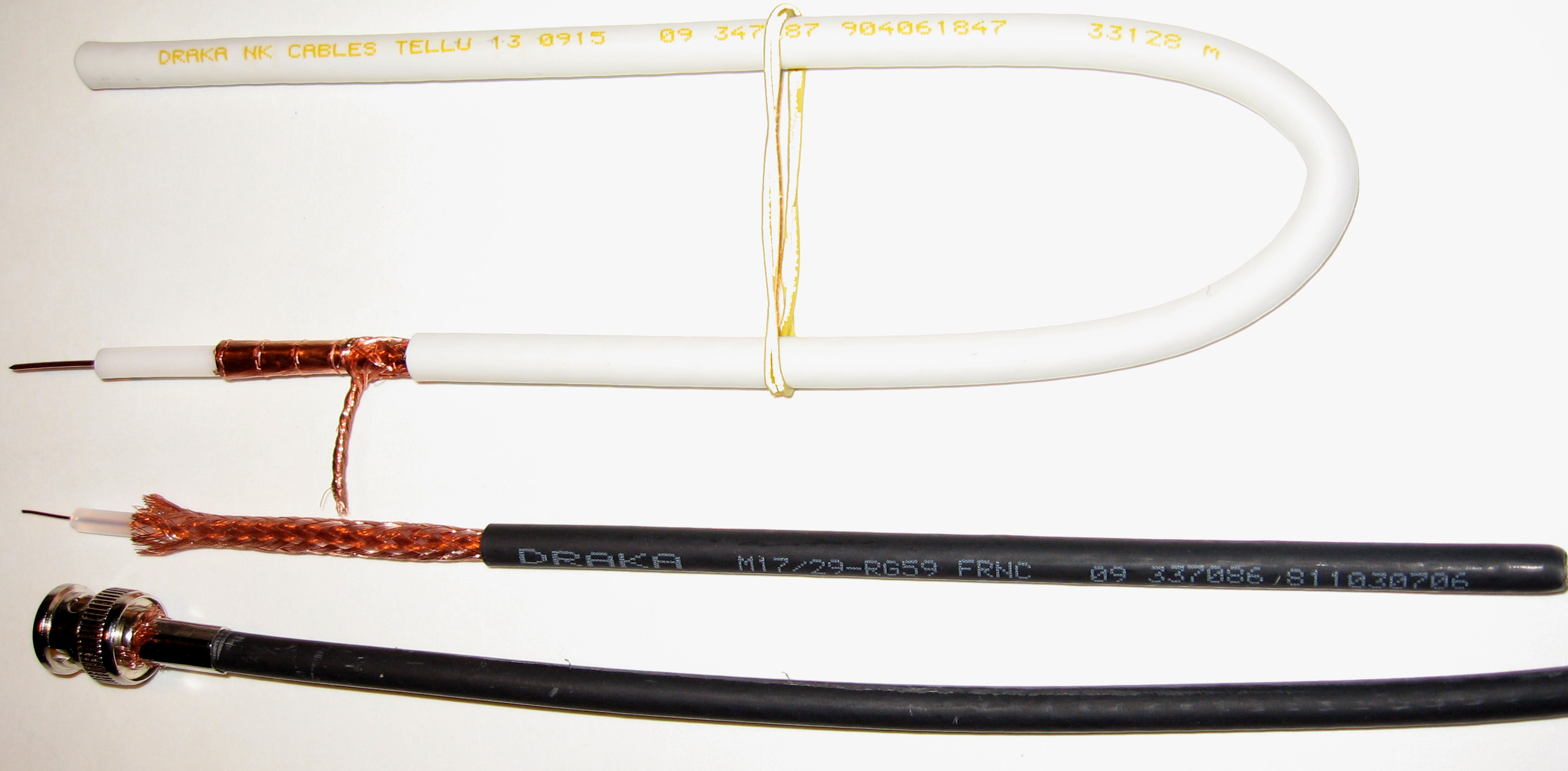

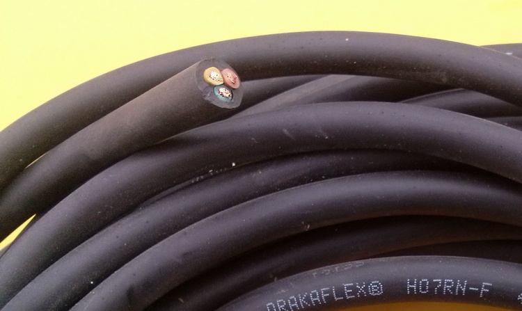

ТВ такой не плохой кабель на вид:beer:.
P/S от резинового 3*2.5 аж слюни пустил, но украдут же на монтажах((
Они и на ощупь классные оба .... токо ТВ скользкий, елки-палки......
Черный уже лет шесть-семь на улице работает в виде переноски на перголе...
я сам монтаж роблю, майстрів незапрошую, а якщо й хтось є то я на місці :)
Я что-то пропустил? )))
В Украине появились нормальные ТВ кабеля?
Firetuf что ж Вы раньше молчали?

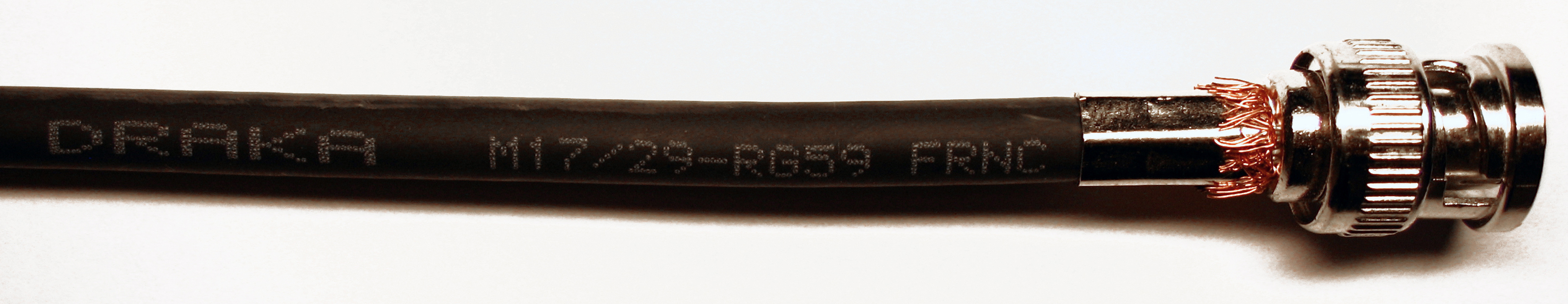

даже распродажу устраивал.... и все, кто берет у меня XPJ комплектуются коаксиалом...
Есть два вида, настоящих "породистых".
Даже, при том, что TELLU белый, он всепогодный и стойкий к УФ, но не такой сильный в этом плане, как RG-59, (ну не зря его делали по военному стандарту Америки MLC-17)
з бронею все Ок :D

приїхав кабельок Draka від Firetuf
і ще жменька подарунків :)

Скажите, а как он по толщине в обычную 16А вилку войдет без проблем?

В обычную - нет, но есть турецкие с колечком сзади, чтоб удобнее из розетки выдерать - вот в эту точно входит.
У меня таким кабелем и такой вилкой бойлер подключен.

А кокой внешний диаметр у этого кабеля?

Но диаметр Вам точно скажет ТС. У него все таблички есть...
