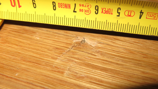

На дубовую ступеньку упал тяжелый предмет. Осталась вмятина. Как поправить? Помню был способ с утюгом и водой. Подскажите кто знает как это сделать правильно.

1) фото вмятины
2) размеры
3) чем вскрыты ступени
4) с какой высоты падал падал предмет (Ладно, это не обязательно ;) ).

Вмятина примерно 5х2см, глубиной 1,5. Ступень шлифованная, еще ничем не покрытая.
Залил вмятину водой и так оставил, как впиталась - залил еще. Через сутки глубина уменьшилась вполовину (смятые волокна расправились).
Дальше никак. Просушил, зашпаклевал шпаклевкой по дереву, зашлифовал и покрасил.
Имхо, смысл всех этих процедур - дать дереву влагу, чтобы расправить волокна. Если ступень покрытая - это трудно будет сделать, возможно нужно снять водозащитный слой. (Да и дуб, все же далеко не сосна).

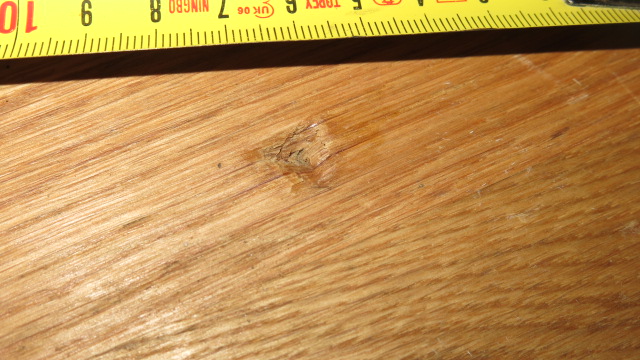

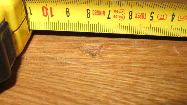

Вмятины две где-то 15х10 (мм) глубиной до пяти.
Углами аккумулятора для УПСа.
Ступени покрыты воском.
Повозился с утюгом водой и бумагой, но результата не получил.

Сделайте фото и обязательно с каким нибудь предметом для понимания масштаба и тогда больше шансов получить правильный совет.
Воду лить нельзя.Попробуйте положить на это место влажную тряпку и высушить ее утюгом,возможно несколько раз.На все сто не получится,но эфект будет однозначно.Потом можно подобрать твердый воск по цвету(лучше несколько)и поискать в ютубе видеоролик.

Фото. Место темное, свет от вспышки.
замазывал когда то вмятину 2-х компонентной шпатлевкой по дереву на эпоксидной основе (на ощупь как пластилин) , на шпатлевку мелкую тырсу,чуток шлифовал, потом вскрывал темным маслом.
Как вариант-пробочник,пробку подобрать по цвету и текстуре,перешлифовка всей ступени....Если возможно снять ступень то задача упрощается и можна сделать вообще незаметно(фрезерование по шине на глубину 3-4 мм и вставка ламели.)
