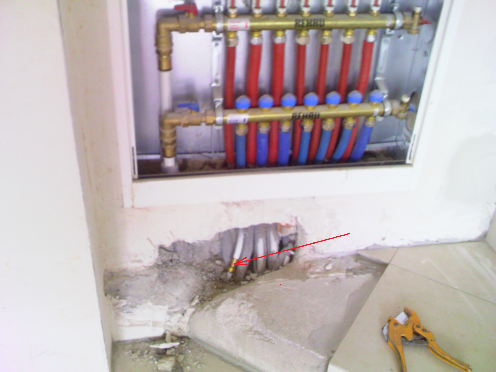

Если все-таки труба полипропилен, что бы много не долбать, и дырку реально сделали в трубе, то...
blue-ocean.com.ua/images/stories/virtuemart/product/B1_32.jpg
blue-ocean.com.ua/images/stories/virtuemart/product/D1_9.jpg
И профит:)

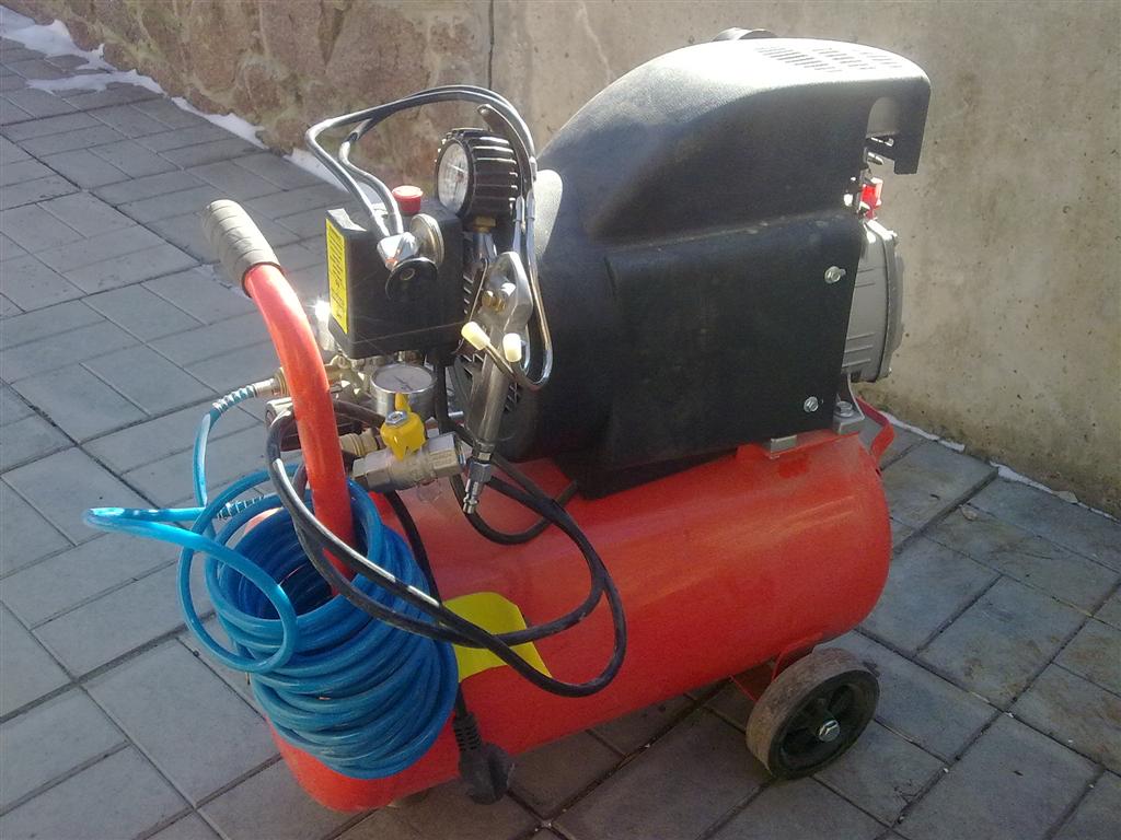

Це і збираємося робити. Вже маю лікарський фонендоскоп. Компрессор також є.
Вы думаете фонендоскоп это все? Там еще и ухи нужны.
Вот к примеру Андрюха Мурава специально учился. Музыкальная школа по классу скрипка, утечки на раз находит.
Накачали 4 атм компресором в полотенцесушитель - слухали, слухали - цирк тай годі!:D:D:D

4 бара мало, я качаю 8. И главное это таки ухи.

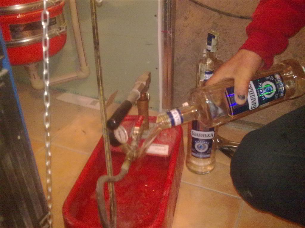

Испытывайте воздухом.
Киевские сантехники испытывают водкой 2 ящика водки заливают, дают давление на сутки, а потом если все хорошо, то эту водку выпивают.)))
Сергей правильно сказал воздухом, если нет возможности, то тогда можно водкой благо в каждом магазине продается.
