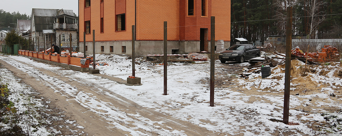

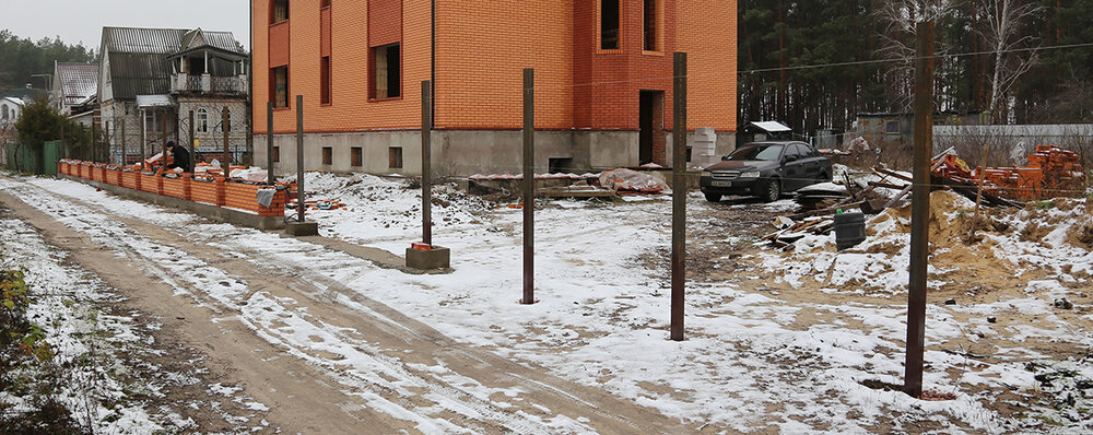

Погода до сих пор позволяет класть кирпич - шансы закончить забор всё-таки остаются.
Чим будете цоколь обробляти?
І я бачу на фото він ширший за кладку паркана? Яка там ширина?
стовби - ~38 см (півтори цеглини), фундамент саме такий завширшки. А між стовбами кладка трохи вужча. Там типу такого зроблено (але не точно таке)
Як обробляти - та біс його знає. До наступного літа точно ніяк, а там може поштукатуримо та пофарбуемо. А може так і залишиться. А з середині - там рівень грунту буде піднятий, саме до цегли.
Я веду до того що варто над вузлом тим помізкувати. З паркана дощ буде стікати і мочити штукатурку чи декор. А в холодну пору року до намокання добавиться мороз. Там або якусь металеву планку треба буде ставити з запилом в шов цегли. Або ще щось в тому ж дусі. Як правило такі речі обходяться тим що перший ряд кладеться цегла як у Вас на стовпах, але цегла на ребро.
І тоді край цегли нависає над фундаментом. Вода стікає і капає з цегли на землю, а не мочить оздоблення фундаменту.
До речі бачив як в схожого паркана не просто штукатурили фундамент, а з штукатурки формували щось типа цеглинок. Поки суміш не висохла робили імітацію швів цегли. Виглядає цікавіше ніж просто штукатурка. ;)

Можете відкрити страшенну таємницю, скільки коштує погонний метр такого паркану? Фундамент і цегла. Я собі на наступний рік обираю що ж на фасад поставити.
Бетону нічого.
А от штукатурці...
Може краще не штукатурити тоді?
Добавлено через 52 секунды
От цій штукатурці.
П.С.
Та таємниці нема, але треба порахувати, бо я ще підсумок не підбивав. Цегла залишилась з будинку, брав ще у 2015-ому і 2016-ому, тому треба дивитись актуальні ціни. Кладка (робота) - 9 грн за цеглину. Кольорової кладочної суміші взяв 100 мішків на 11 тис (у принципі можна спробувати звичайний розчин + пігмент, буде набагато дешевше). Бетону на цоколь пішло майже 17 кубів, 24500 з доставкою,
Арматура + кутник на закладні + профіль 80х80х3 на стобчики - обійшлося у 16 тис. (профіль на стобчики дорогий, більше 200 грн за метр, а я його брав із запасом, на 20 стовбів). Ще вчора купив 8 метрів профілю 20х40х3 - на нього будуть кріпитися ворота і хвіртка.
Ще купив кришки на паркан (на останній фотці лежать на першій секції у два шари) і на стовби (на фотці лежать загорнуті у плівку біля східців у підвал), разом 7 тис.
Ще мабуть завтра куплю профіль 20х40х2 - вже під профнастіл, десь на пару тисяч буде його. Ну і залишиться сам профнастіл.
Плюс цементу пішло десь мішків 15 + пісок + щебінь, на заповнення проміжку між рядами кладки.
Якось так.
Це 10 секцій (по 2.07 метри) паркану, 13 стобчиків (+ метрова хвіртка + 3,6 метри ворота), плюс ще 4 металеві стобчики без цегли (див фото у цьому повідомленні) - це тимчасова частина паркану, тут буде гараж через 2-3 роки.
P.S. Цоколь паркану заглиблений у грунт майже на метр.

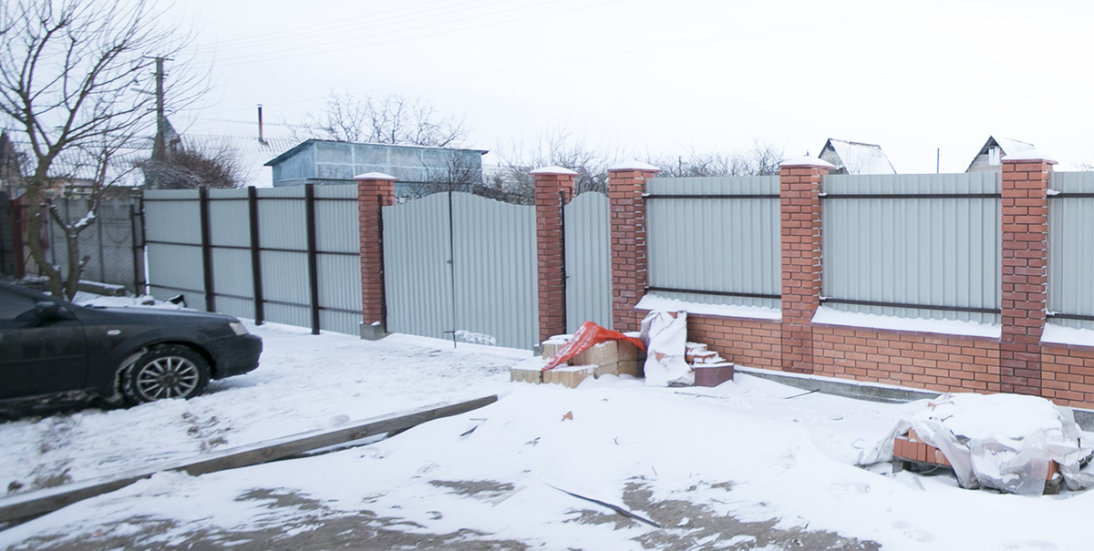

Гарно вийшло. Можете ще карніз з капельником зверху поставити. З ним вигляд цікавіше.;)
До речі а дерево замість мп не розглядали?
Не, решил не упрощать жизнь тому кто будет через забор лезть. Хай, скотыняка, руки порежет.
Профнастил - временное решение. Потом будет ковка.

Ура! Забор завершен, ворота и калитка поставлены.
А завтра должны привезти окна, если обещанный аномальный снегопад не внесет свои коррективы.
  • Лайк 11
Можете показать как зашиты ворота с обратной стороны доской или металлофрофилем?
Спасибо.
Спасибо.
Металлопрофилем зашиты.
Змінено користувачем tarick
Металлопрофилем защиты.
Потім зніметься?
Планується ж ковка на паркані. Невже на воротах МП залишиться.
Потім зніметься?
Да. Но поскольку за воротами туи не посадишь, то чем-то все-же их обшить нужно будет. Возможно, полупрозрачный поликарбонат.
Сегодня доставили окна. К сожалению, к установке пока не приступали - завтра праздник, потом - выходные, а потом - морозы. Печаль.
