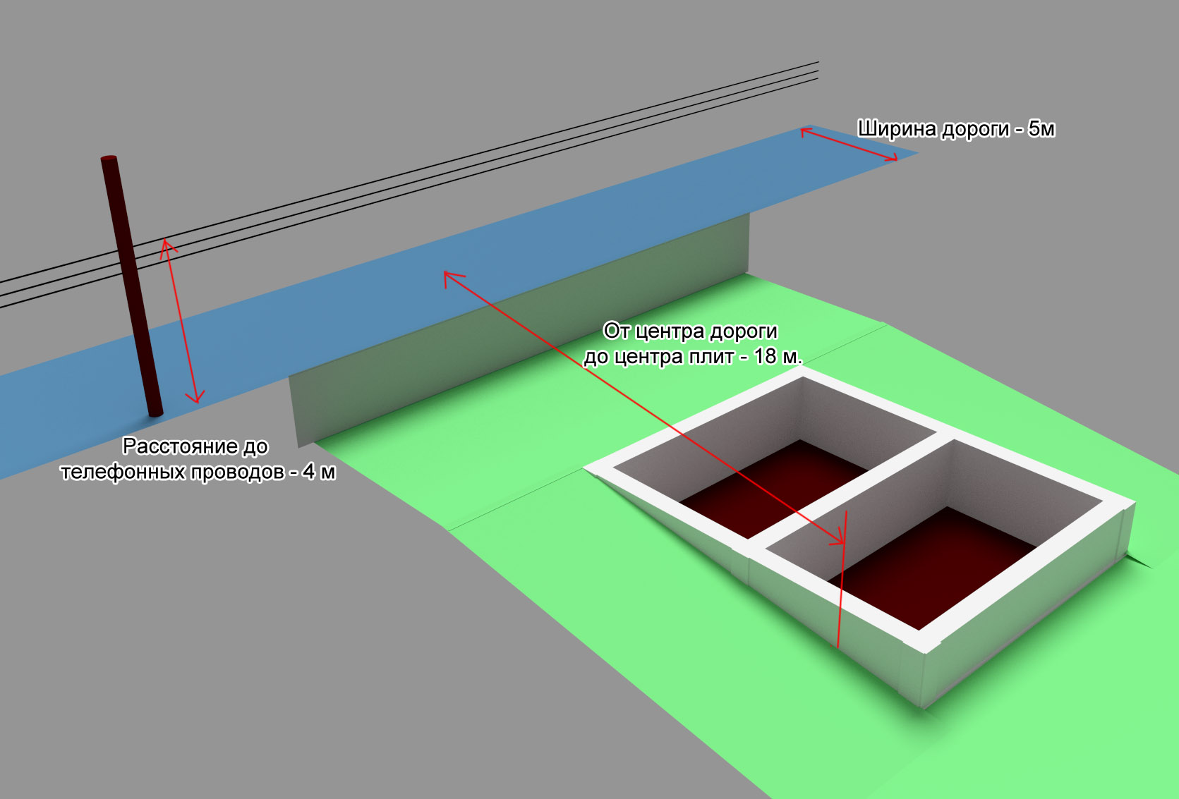

Может ли какой-то кран положить плиты перекрытия на 18 метров через четырехметровую преграду (телефонные провода). Плиты планируются ПК 58-12-8 (около двух тонн каждая). Монтировать придется на бок крана, так как ширина дороги — 5 метров, а съехать на участок не получиться, так как перепад до двух метров.
Смотрел один крановщик с вылетом стрелы 21 м, сказал, что не может подобного сделать, так как нет места на дороге расставиться и развернуться башне (мешают постройки через дорогу).
Если не получиться такое сделать, придется или заливать перекрытия или делать спуск с дороги на участок для техники.

Есть такие краны. Только это нужно искать специализированные компании, которые дают в аренду такую технику, я как инженер который разрабатывает ППР и ПОС, скажу что кран надо поискать.
А если заехать на участок (кран станет между фундаментом и (телефонными проводами)). Если Вам это сказал 1 крановщик, это не означает, что это невозможно. На крайний случай можно демонтировать провода на время. Ищите людей, которые этим занимаются они Вам помогут.
2 тонны на 18 метров- это нужно кран 50-70 тонн грузоподёмностью, а у него аутригеры метров по 6 минимум, и грунт под аутригер должен быть плотный.

Монтировали ФБСы на расстояние 22 метра от стоянки крана, кран был 50 тонный.

Демонтаж проводов не поможет - они тут особо и не мешают. Основная проблема - вылет и вес плиты, и как следствие - невозможность развертывания 40-катонного крана в конкретных условиях. Ну разве что соседский забор напротив снести (если там постройки то и речь не идет).
ИМХО, дешевле будет реализовать монолитное перекрытие, или иное, без применения специфической и дорогой техники.

И 40-тонник сможет, тот же LTM 1040 40.
Но и ему нужно минимум 5,3м для развертывания, и может спокойно выдавить подпорную стену, если она там есть.

Да, там стоит подпорная стена.
