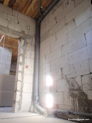

Проект размещения санузлов продуманный - компактный, не разбросаны по дому. Некоторые сложности в реализации компенсировались хорошим настроением и погодой...
(ссылка устарела) (ссылка устарела)

Канализация и вентиляция
А вскорости мы начинаем работы по прокладке труб канализации и вентиляции. Я очень долго ломала голову над реальной схемой проекта по разводке, т.к. инженерный проект всегда слишком общий и не учитывает взаимное конкретное расположение вентиляции и канлизации, а также реальные оси будущих сантехнических приборов на реальной стене. Так, например, по инженерному проекту у нас в ванной шириной 165 см располагается угловая ванна 130 на 160, а напротив по узкой стене еще влазит умывальник, к котрому подойти абсолютно невозможно. Я жалею, что я не настояла на своем и не потратила силы на убеждение проектанта, что здесь влезет только душевая кабина. В общем, все эти расчеты для меня оказались довольно сложными, особенно потому, что мне эта работа совсем не нравится, а то, что не нравится, делаешь всегда с неохотой, а кроме того, у меня очень плохо было всю жизнь с точными науками, мозги у меня крутятся совсем в другую сторону. А ведь расчеты труб – это все-таки арифметика, если не высшая математика.
С архитектурным проектом было совсем другое дело, и молодой дипломированный архитектор, воплощавший наш проект по моим эскизам, над которыми я работала 8 лет, сказал, что я хороший архитектор. Мне это было приятно, хотя я не понимала, зачем учиться 5 лет на архитектурном факультете, чтобы потом знать меньше меня, имеющей совсем другую специальность.
Итак, совместными усилиями схема разводки труб прояснена, осталось только их проложить, а перед этим мне нарисовать на стене будущие приборы. В результате такой напряженной умственной деятельности я наконец уяснила себе, что в первую очередь следует делать прокладку труб, а уж все остальное – потом. Ведь перекрытия у нас деревянные, и пока не будут проведены трубы, мы не можем делать ни пол, ни потолок, ни шумоизоляцию целлюлозой. Так что мешки целлюлозы благополучно отдыхают в гардеробной, и мы даже собираемся сделать там (в гардеробной) вентиляцию, чтобы они себя совсем отлично чувствовали.
