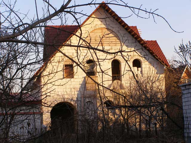

Вот тот западный фасад, о котором я говорю. На первом этаже эркер и слева выход на террасу,откуда просматривается в промежутке между домами Днепр. На втором этаже -- полумансарде -- две комнаты, каждая с окном и выходом на балкон, откуда очень хорошо виден Днепр, Южный мост и правый берег на Корчеватое и Теличку, а справа -- Баба и Лавра. А большое полукруглое окно, сейчас забитое досками -- это и есть смотровое на чердаке-студио -- третий этаж.

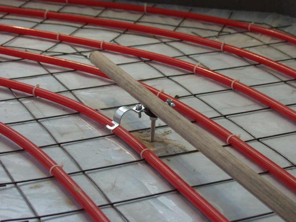

Насчет стяжек. Вот как посоветовали сантехники организовать маяки для стяжки тёплого пола, чтоб избежать инородных предметов (маяков) внутри. Но я считаю, что этот способ можно использовать и для обычных стяжек.
В пол вкручиваются болты, сверху накручивается крепеж под трубу. Заливается бетон, выравнивается по трубе, затем труба удаляется и затирается раствором.
интересный способ маякования :) Спасибо!

Мы зашиваем фронтон на чердаке-студио досками и пластиком и подшиваем крышу фронтона:
Вот так выглядит этот фронтон на крыше с северо-запада
