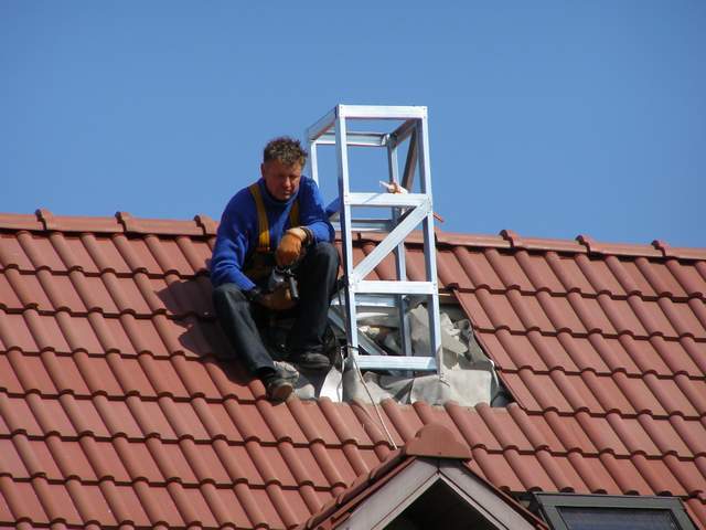

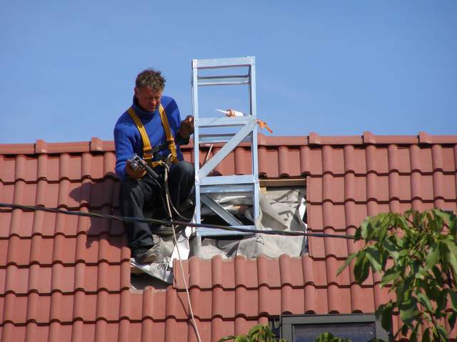

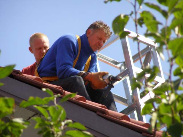

Мы монтируем трубы дымохода. Учли все замечания Гончара: в перекрытиях стыков нет, между сендвичем и металлическим противопожарным рукавом-бочонком проложена базальтовая вата. Так что все в норме.
Хуже другое: у нас сам дымоход на крыше смонтирован из гипсокартона на профилях, облицованного искусственным камнем. И теперь через дырки в профилях по углам идет холодный воздух, по замечаниям очевидцев (я сама не могу теперь туда пролезть), -- видно небо. Во-первых, как устранить эти зазоры в профилях и утеплить их? Во-вторых, какие противопожарные меры следует предпринять в отношении гипсокартона, из которого смонтирован короб дымохода? В третьих, можно ли не поднимать трубу из дымохода выше на полметра? Мастера говорят, что наша труба сделана низко, хотя Олег Сницар с нашим прошлогодним Николаем, который нам это монтировал, вроде все рассчитывал... Сейчас найду фото фасада крыши с дымоходом.

Вот как поэтапно монтировался дымоход в 2010 году, вроде все было правильно, тогда обсуждали это...

А что делать с дымоходом? Там классическая ситуация, описанная Архитектором в его ветке: тает снег вокруг дымохода: мостики холода, вернее, не мостики, а МОСТИЩИ. Как его утеплять в отверстиях направляющих профилей?

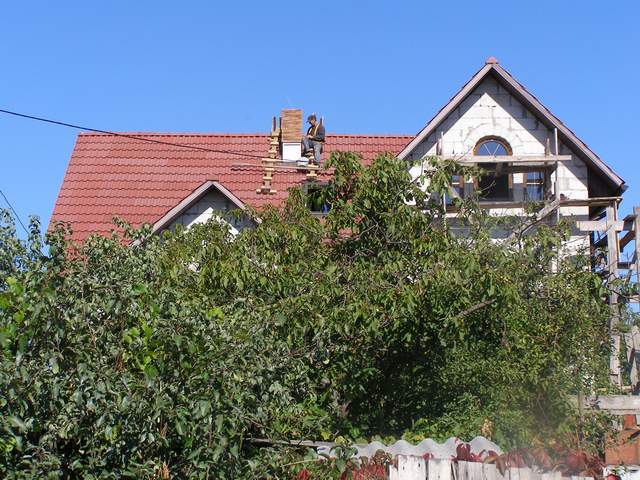

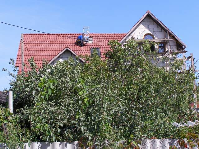

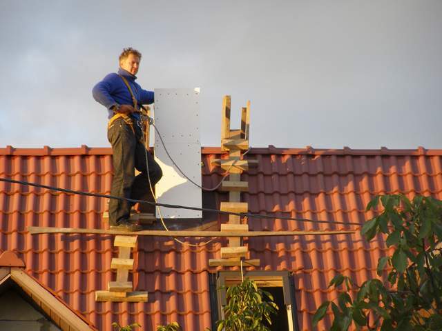

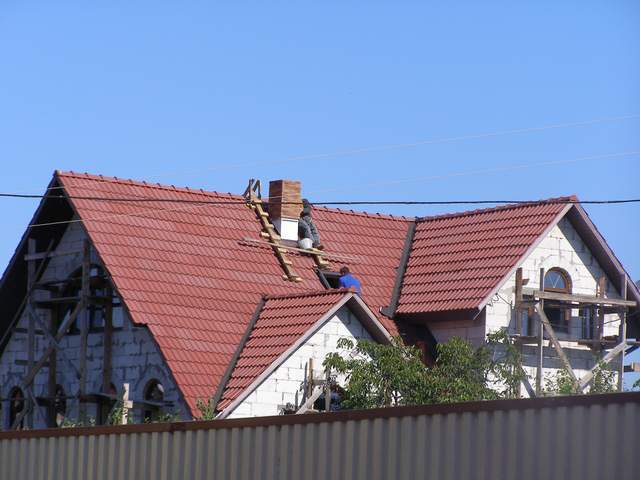

Да, совсем забыла показать первый этап работы над дымоходом от камина. Второй этап будет позже.
Железный бочонок внутри забит базальтовой ватой, труба -- в сендвиче при проходе через перекрытия двух этажей и на третьем этаже будет также в сендвиче. Утепление дымохода и крышки на него будут позднее. Так что пока не могу показать образцово-показательную крышу по Архитектору -- чтобы снег не таял вокруг дымохода. После утепления дымохода у нас будет такая крыша следующей зимой:) Меня утешает только то, что крыши у соседей, которые топят, также отнюдь не образцовые.... Снег тает на них...
Какая толщина ваты?
