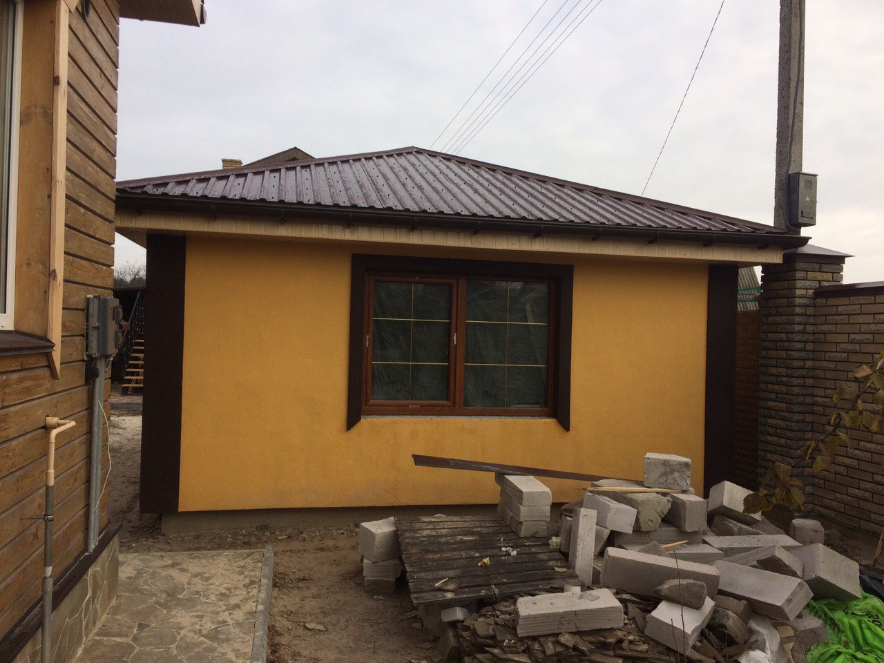

Друзья, а посоветуйте пожалуйста, на сколько створок разделить окно 1800х1300, чтобы это было практично и красиво? Одна створка должна открываться.
Вот фотка классического варианта на три створки, стоит ли так дробить? Или двух достаточно? Заранее благодарен.
Думаю, что правильный ответ был 2 створки. Вот фотоотчет в виде готового окна:

На предыдущей странице задавал вопрос:
помнится было такое голосование
и кто бы сомневался:flag1:
хоть под кровлю, углы и отливы дома - цвет наверное надо было б не Золотой Дуб а потемнее
хотя..... оно б все слилось и пятном бы было
вышло хорошо - пользуйтесь в удовольствие
