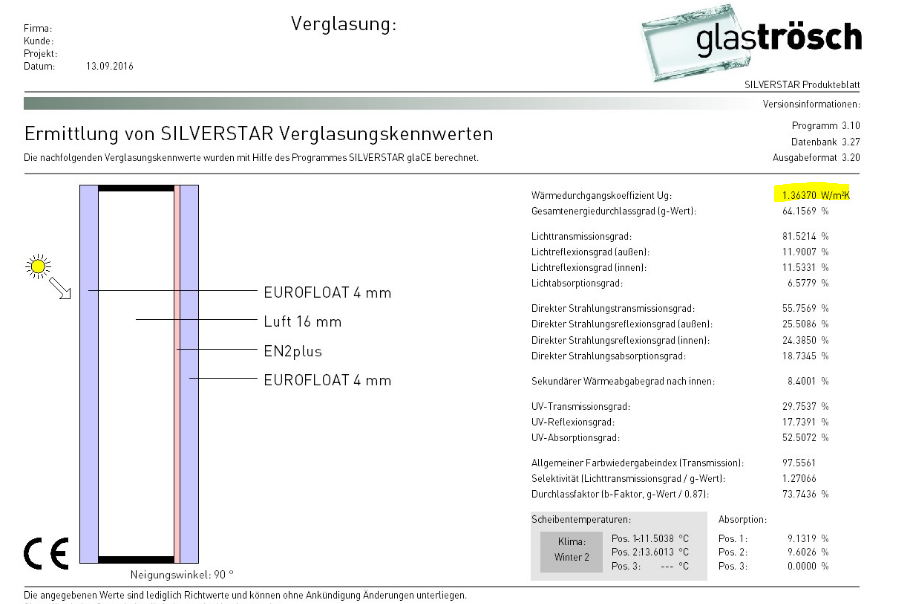

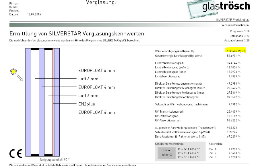

  3. В комнате стоит окно профиль 4-камерный ВинОпен с 2 камерным стеклопакетом с энергосберегающими стеклами 24 мм без закачки аргона и турецкой фурнитурой. Собственно - стоит ли его менять, насколько долговечно и эффективно это энергосбережение с такими параметрами?
1. Хорошие конфигурации, только почему Корса в Генео не предложила криптон?
2. Корса и Болена - авторизованные партнёры Рехау, качество на достойном уровне.
3. Двухкамерный 24 мм пакет с дистанциями 6 мм очень неэффективен - существенно хуже такого же однокамерного.
