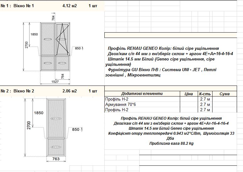

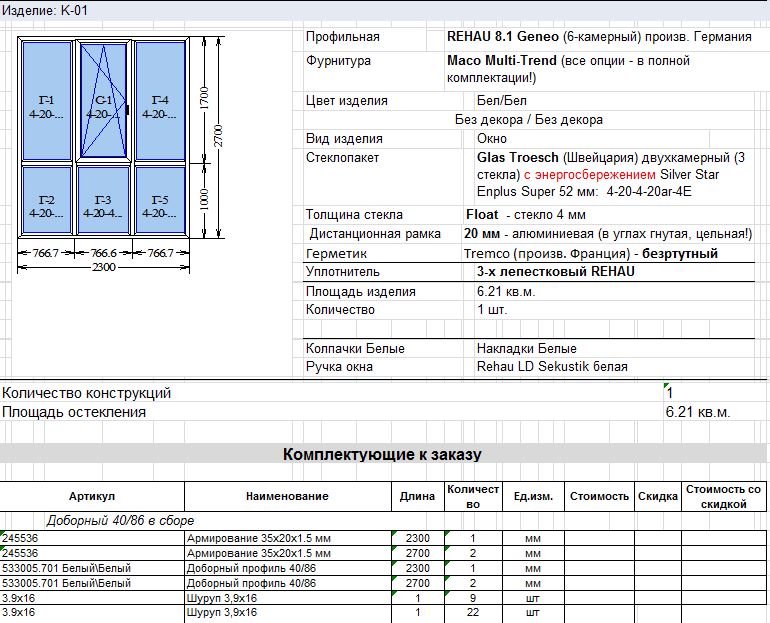

фирма В - 4-20-4-20Ar-4Е
форма окна: по гризонтали разделено на 2 половины, по вертикали на 3
Этаж 14, расположение Киевская область, ламинации нет
чем разделено? импост или соединитель?
Необходимы усилители по вертикали между тремя конструкциями.

Вообще надо делать три блока и соединять по вертикали усиленным соединителем с металлом.
Иначе с жесткостью будет печалька.

Оба варианта - в топку, особенно второй.
Как я уже писала выше - надо делить на три блока. Да и формула стеклопакета оставляет желать лучшего. Второй вариант особенно отличился и в формуле стеклопакета...
Ну, раз Вы выбираете такой профиль, то просто обязаны уделить формуле стеклопакета бОльшее внимание. Два селективных стекла и аргон в обе камеры - это, как минимум.

деление на три части! между частями усилители - пластина 6х70

Да, нужно делить. Для 14-го этажа даже 126-х импостов Генео с армиром 40х50х4 недостаточно.
Получается, что обе компании не до конца соблюдают технические регламенты производителя профиля?
Правильно ли я понял, что с учётом ветровой нагрузки, должно быть 3 отдельных элемента, которые потом соединяются в одно окно?

Ветровая нагрузка на 14 этаже в Киеве (на вертикальный импост) составляет Ix=19,15 см4 Импост GENEO c армиром 40х50х4мм = 13,7 см4 - что значительно меньше требуемого значения! Соответственно необходимо разделить конструкцию, и вместо импоста поставить узел соединения двух рам с усилителем (стальная пластина 6х70).

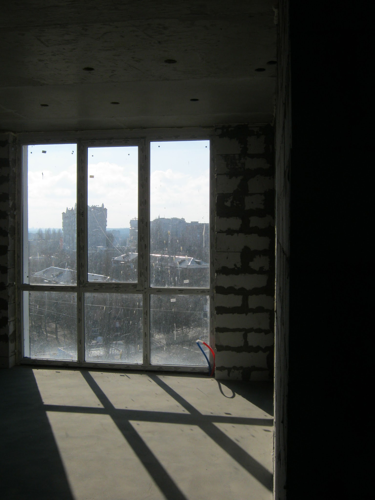

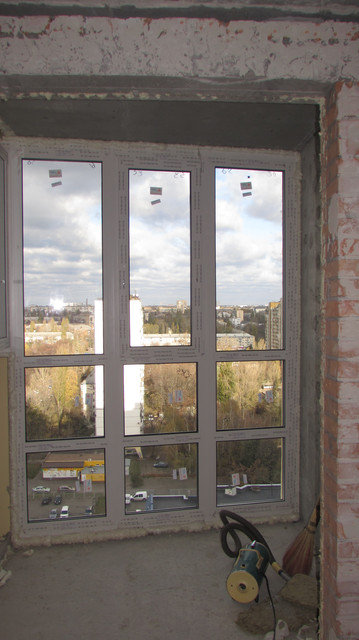

Примерно так это должно выглядеть. Только с одной горизонтальной перемычкой. Между рамами соединитель с пластиной внутри 6х70 мм. Верх и низ обязателно крепить уголками. Вверху регулируемыми для возможности пластику расширяться. Ну и при закаще окон из Генео не поскупитесь на монтаж с паро и гидроизоляционными лентами. На общей стоимости это уже особо больно не будет.
Оба Ваши предложения не совсем хороши. Цельное окно вообще не рассматриваем, а из двух частей будет очень не симметрично смотреться, да и импост внутри двойного окна нужно серьезно усилять. По цене раздельными может выйти дешевле.

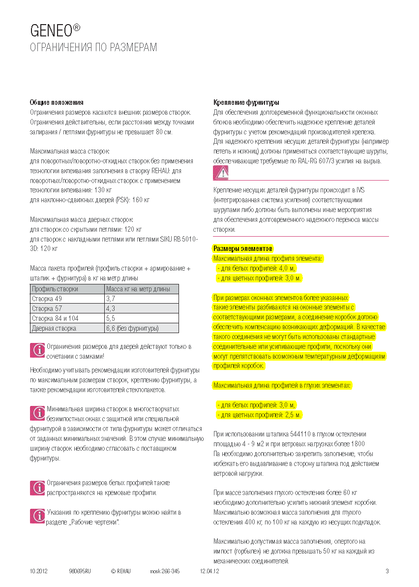

Хотел обратить внимание что прелесть и фишка профильной системы REHAU GENEO - есть то, что все заявленные супер показания энергоэффективности, достигаются при условии отсутствия металлического армирующего профиля, так как он в них до определенных размеров - не нужен.
В вашем случае вы не получите этих заявленных показателей - так как будет соединение рам усиленное металом.
ИМХО - лучше спуститься по профилю на одну ступеньку до REHAU SYNEGO и усилить стеклопакет криптоном и пластиковой дистанционной рамкой
