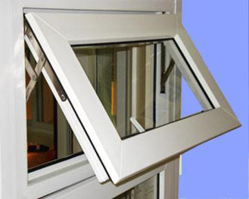

Про такое открывание кто0то что-либо может пояснить. Однажды встречал такие варианты открывания - но цена слегка эпотажно-куртуазная была. Может я чего-то следовало знать про такую фурнитуру?
Данное открывание - в сторону улицы. С точки зрения взломоустойчивости далеко не самое удачное решение.
1. Есть специальные системы наружного открывания, но так как в нашей стране - все строительные нормы и на уровне выращенного отношения к окнам - они у нас открываются во внутрь помещений. Того спец. системы - по крайней мере,масово не везутся.
2. Можно делать такое из доступных Т-профилей с которых обычно делаются Входные двери, но выгледят они громоздко.
Следствием пути №1 или №2 на выходе и цена набегает

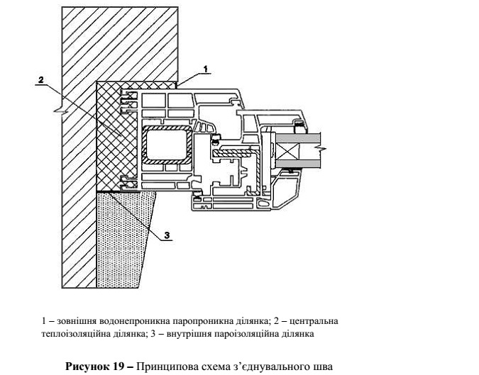

Как правильно делать ПСУЛ-монтаж?
Трехслойный монтажный шов в соответствии с названием подразумевает три слоя изоляции:
  • 1-слой внешний: водонепроницаемый/парапропускной, может быть изготовлен из соответствующих лент или гирметиков
  • 2-слой: центральный теплоизоляционный, в большинстве случаев обустраивается из пены;
  • 3-слой внутренний: пароизоляционный может быть изготовлен из соответствующих лент или гирметиков

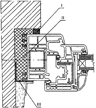

Четреж ПСУЛ смотрел.
Как он будет в моем варианте,с четвертями,если окно прям в кирпич снаружи упрется?Лента между кирпичом и профилем?Аккуратно сделать нужно.
Так и будет как изображено на рисунке, ПСУЛ устанавливается между рамой и четвертью (пункт №1)

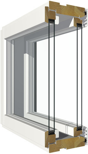

Подскажите пожалуйста, а выпускают ли у нас окна для установки в кирпичные дома рассчитанные под наши климатические условия?
Ну вот например (самое дешёвое):
Есть подобные решения и в дереве, и в ПВХ, и для алюминьщиков, думаю, ничего невозможного в таких конструкциях нет. Но вряд ли кто запустил их в серию. Для нашего климата (согласно ДСТУ) есть масса других вариантов, вплоть до сертифицированных для т.н. "пассивных домов". Змінено користувачем Алік
А кто производит? Корса пыталась шото подобное, но вроде заглохло.
Я же спрашиваю о серийных окнах, причём самых недорогих.
Подороже окна с встроенной рекуперацией, ну и стеклом немного отличаются.
Века предлагала готовое решение, ещё кто-то, не помню точно кто. Не востребовано, остекление в одну нитку позволяет добится очень высоких результатов за меньшие деньги. А в не дорогом сегменте две нитки никак не поместятся.
Рекуперация же ИМХО, как и вентиляция по нормальному должна решаться отдельной задачей, а не "всё в одном флаконе". Минимальный необходимый уровень достигается всего лишь одной фурнитурной опцией.
Ну что же, значит наши предки были дураками.
Да и в других странах дураков не перевелось.
Ну зачем так о предках?:) Технологии были другие и энергоноители были гораздо дешевле.
Я понял, пока доступны сарайно-офисные варианты.
Доступны решения позволяющие достигнуть уровень "пассивного дома" и сертефицированные для него.
