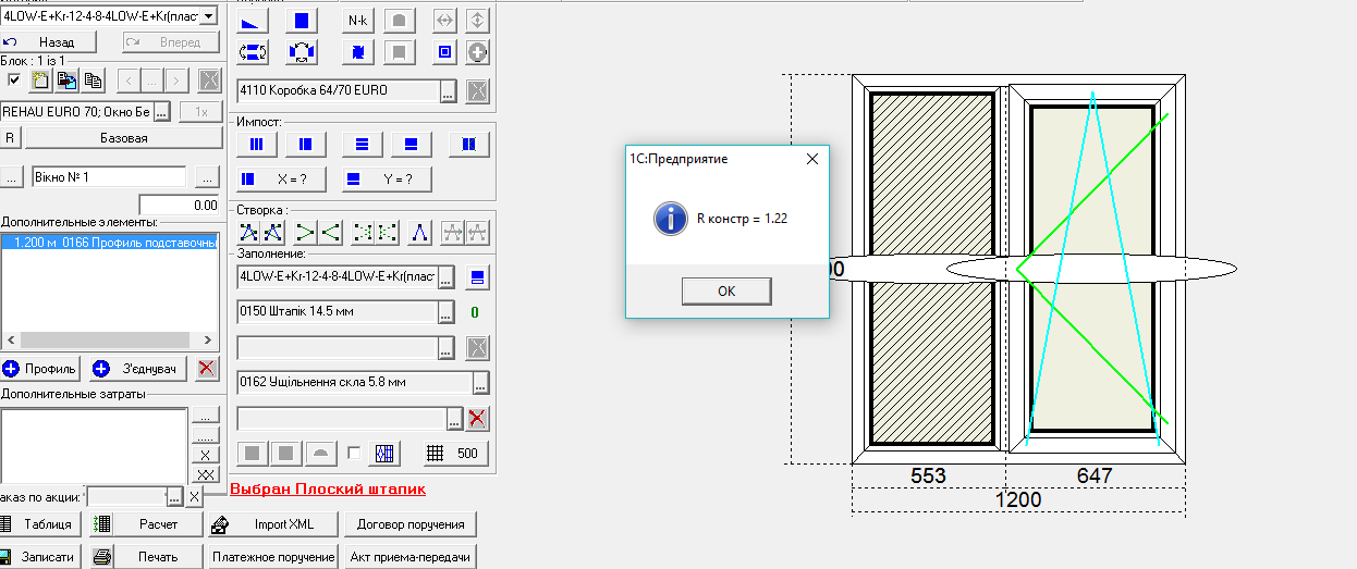

Где-то так:

При использовании Евро70 с низкими 64 рамой и 54 створкой удельный вес значения R профиля уменьшается и приведённое значение R конструкции растёт.
DocPrint2.pdf
Согласен, на самом деле если взять, например глухое окно 2х2 то получим R=1,7 м2С/Вт, считать нужно конкретную конструкцию, а все остальное маркетинг! :beer:
