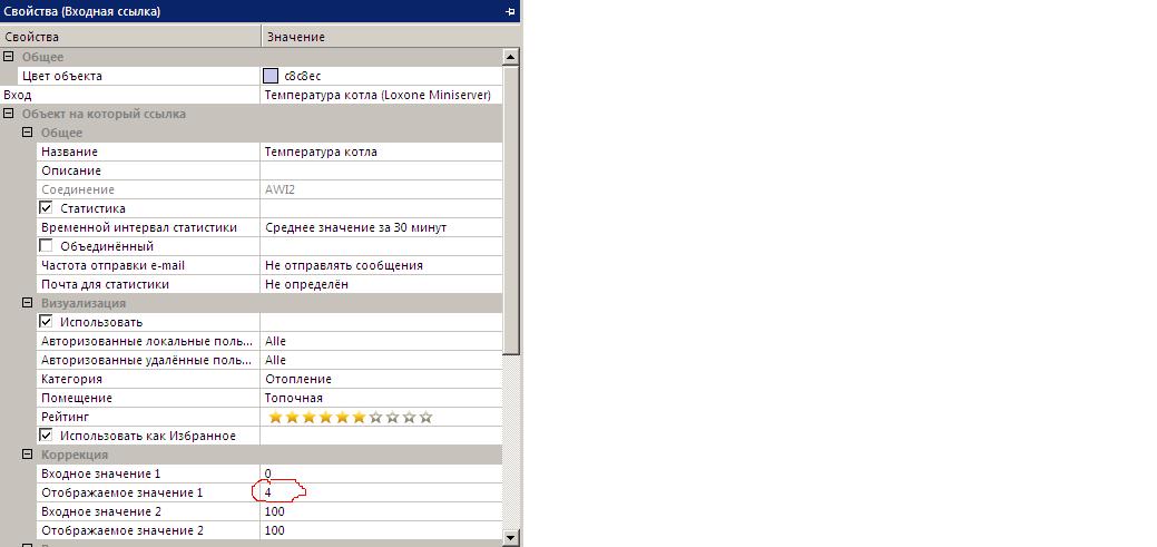

Dmode Опубліковано: 26 грудня 2015 Поділитись Опубліковано: 26 грудня 2015 Как подключали температурные датчики? Есть ли для них какие-то разъемы, чтобы удобно и быстро можно было заменить если что? Подключил пока один - показывает на 3 градуса больше чем все остальные термометры в доме. Их как-то можно/нужно калибровать? Посилання на коментар Поділитися на інших сайтах More sharing options...
y-dom Опубліковано: 26 грудня 2015 Автор Поділитись Опубліковано: 26 грудня 2015 (змінено) Как подключали температурные датчики? Есть ли для них какие-то разъемы, чтобы удобно и быстро можно было заменить если что? Подключил пока один - показывает на 3 градуса больше чем все остальные термометры в доме. Их как-то можно/нужно калибровать? Красивого решения пока не нашел, просто паяю к витой паре. Датчики цифровые должны правильно показывать. Заметил, что большое влияние оказывает температура стен. Поэтому разница между температурой в помещении и датчиком в монтажной коробке присутствует мин. 1 С. Откалибровать можно в Config - в свойствах датчика Змінено 26 грудня 2015 користувачем y-dom 1 Посилання на коментар Поділитися на інших сайтах More sharing options...
Dmode Опубліковано: 28 грудня 2015 Поділитись Опубліковано: 28 грудня 2015 С датчиками разобрался. Работают точно, просто первый стоял над гидрострелкой, и от этого задиралась температура. Есть вопросы: Есть ли способ в визуализации выводить температуру по всем помещениям на одном совмещенном графике? Каким блоком пользуетесь для отопления теплым полом? Пробую сейчас intelligent room controller, и не понимаю пока как его настроить. Потому что он почему-то вырубает отопление не достигнув target temperature... Например вот: 22.6 Comfort temperature, 0.1 raised temperature. Согласно мануалу Target temperature = Comfort temperature + raised temperature. Как видно на картинке температура не достигла цели, контроллер подал напряжение на выход актуатора (выключил отопление). И вместо того чтобы ждать когда температура достигнет цели, он постоянно включает/выключает актуатор. При чем может клацать чаще чем актуатор успевает среагировать, поскольку ему нужно около минуты на изменение состояния. Посилання на коментар Поділитися на інших сайтах More sharing options...

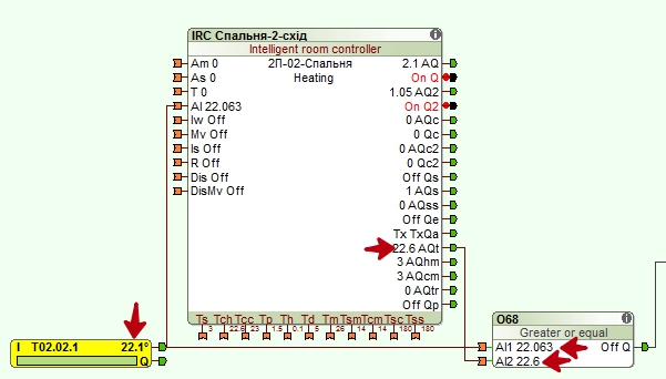

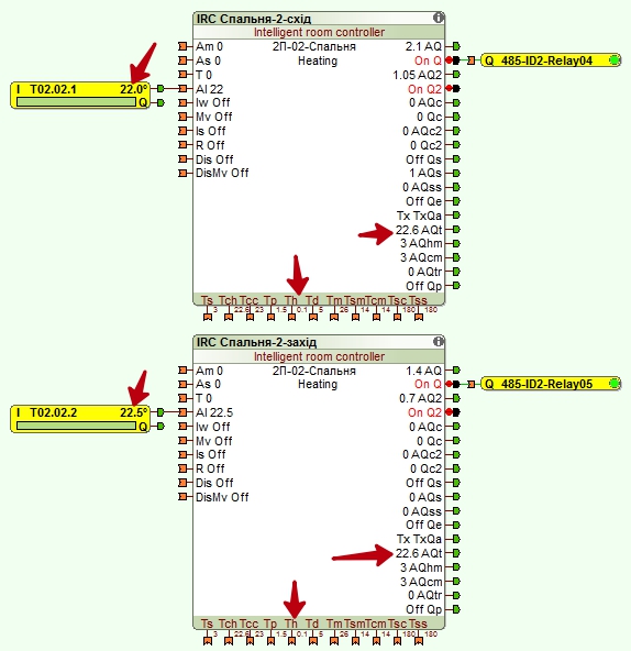

Dmode Опубліковано: 28 грудня 2015 Поділитись Опубліковано: 28 грудня 2015 Про температуры - вполне возмножно Вы наблюдаете алгоритм работы ПИД регулятора. Объясню простыми словами. Допустим нам надо нагреть помещение до 25градусов. Врубили газ на полную и ждем когда температура достигнет условно 25градусов. Как только достигаем 25.0 градусов тут же выключаем газ полностью. Что происходит дальше? Не смотря на то, что газ выключен температура какое то время продолжает расти, поскольку в системе много инерциальных объектов : теплоноситель не мгновенно передает температуру, батареи тупят и медленно нагреваются, сам термометр пока нагреется итд. В результате выключив газ при 25градусах на самом деле в комнате появится 27 на небольшое время (пусть 20мин). Потом долго все это будет остывать, и только достигнув нижнего порога в 22градуса оно раздуплится и включит опять газ. Но пока это произойдет температура упадет уже до 20градусов. В итоге в течении дня температура не равна 25.00 а прыгает от 20 до 27 постоянно. Так работают все обыкновенные термостаты с механическим термоэлементом (биметал и подобные). Придумали умный способ как избежать этих прыжков. Допустим температура растет с 20до 25 с скоростью 1градус в минуту. Если мы отключим нагреватель чучуть раньше чем 25град, то по инерции оно успеет догреться до нужных 25.00. Вместе с тем мы ззнаем что остывает оно с другой скоростью 1градус в 3мин. Если мы включим нагреватель при температуре 26град, то по инерции система сначала остынэт до 25 но при этом оно ж уже греется - температура упадет до 24.9 и опять начнет расти. В этом и есть смысл алгоритма ПИД регулятора. Ему нужно знать параметры инерционности системы и тогда он сможет держать емпературу очень точно без прыжков. Принцип понятен. Описания алгоритма именно этого блока я пока нигде не нашел. В этом алгоритме надо бы иметь возможность задавать время необходимое на изменение состояния актуатора. Иначе получается следующая картина: Какое-то время система работает, непрерывно повышая температуру до целевой. При подходе к целевой система эмулирует замедление с помощью частых включений/выключений. Так вот в этот период актуатор остается в закрытом состоянии, поскольку чтобы ему открыться нужно чтобы 2-4 минуты напряжение на него не поступало, и только тогда система должна считать начало цикла включения отопления. Сейчас же система думает что она открывает/закрывает кран, а он на самом деле постоянно закрыт, так как не успевает открыться, как система думает что его уже нужно закрыть. В результате красивая идея торможения перед целевой температурой не работает как должна. Посилання на коментар Поділитися на інших сайтах More sharing options...
y-dom Опубліковано: 28 грудня 2015 Автор Поділитись Опубліковано: 28 грудня 2015 Принцип понятен. Описания алгоритма именно этого блока я пока нигде не нашел. В этом алгоритме надо бы иметь возможность задавать время необходимое на изменение состояния актуатора. Иначе получается следующая картина: Какое-то время система работает, непрерывно повышая температуру до целевой. При подходе к целевой система эмулирует замедление с помощью частых включений/выключений. Так вот в этот период актуатор остается в закрытом состоянии, поскольку чтобы ему открыться нужно чтобы 2-4 минуты напряжение на него не поступало, и только тогда система должна считать начало цикла включения отопления. Сейчас же система думает что она открывает/закрывает кран, а он на самом деле постоянно закрыт, так как не успевает открыться, как система думает что его уже нужно закрыть. В результате красивая идея торможения перед целевой температурой не работает как должна. Все верно у меня точно также с дискретными выходами и сервоприводами. В описании на этот блок сказано, что он с интеллектом, т.е. с самообучением, алгоритма управления действительно нет. Можно написать свой алгоритм и пользоваться этим блоком, как задатчиком. В любом случае, это лучше, чем просто ВКЛ, ВЫКЛ 1 Посилання на коментар Поділитися на інших сайтах More sharing options...
Dmode Опубліковано: 28 грудня 2015 Поділитись Опубліковано: 28 грудня 2015 Все верно у меня точно также с дискретными выходами и сервоприводами. В описании на этот блок сказано, что он с интеллектом, т.е. с самообучением. В любом случае, это лучше, чем просто ВКЛ, ВЫКЛ Печально. Меня такая картина не устраивает. Система должна понимать чем она управляет, и что нечего клацать чаще, чем происходит переключение актуатора. Буду дергать супорт, кстати обраружил что они свой форум прикрыли . Пока одну зону перевел в такой режим: Иначе при цели 22.6 температура не поднималась выше 22 при этом релюха клацала туда/сюда, а актуатор оставался закрытым не успевая открываться. А по графикам можете что-то посоветовать? Есть ли способ в визуализации выводить температуру по всем помещениям на одном совмещенном графике? Посилання на коментар Поділитися на інших сайтах More sharing options...
jenkins Опубліковано: 28 грудня 2015 Поділитись Опубліковано: 28 грудня 2015 Принцип понятен. Описания алгоритма именно этого блока я пока нигде не нашел. В этом алгоритме надо бы иметь возможность задавать время необходимое на изменение состояния актуатора. Иначе получается следующая картина: Какое-то время система работает, непрерывно повышая температуру до целевой. При подходе к целевой система эмулирует замедление с помощью частых включений/выключений. Так вот в этот период актуатор остается в закрытом состоянии, поскольку чтобы ему открыться нужно чтобы 2-4 минуты напряжение на него не поступало, и только тогда система должна считать начало цикла включения отопления. Сейчас же система думает что она открывает/закрывает кран, а он на самом деле постоянно закрыт, так как не успевает открыться, как система думает что его уже нужно закрыть. В результате красивая идея торможения перед целевой температурой не работает как должна. Тогда нужно или менять алгоритм как то, или же ставить таймер для полного изменения состояния крана, типа как в стеклоподъемниках - краткое нажатие а доезжает само до конца. Но как при этом система будет понимать происходящее - не знаю. Может быть заменить сервопривод электромагнитным клапаном? 1 Посилання на коментар Поділитися на інших сайтах More sharing options...
Dmode Опубліковано: 28 грудня 2015 Поділитись Опубліковано: 28 грудня 2015 Тогда нужно или менять алгоритм как то, или же ставить таймер для полного изменения состояния крана, типа как в стеклоподъемниках - краткое нажатие а доезжает само до конца. Но как при этом система будет понимать происходящее - не знаю. Может быть заменить сервопривод электромагнитным клапаном? Достаточно бы в настройках блока добавить параметр времени переключения актуатора. Буду копать. А сколько такой электромагнитный будет стоить и потреблять? У меня сейчас стоят термо-актуаторы грубо по 10$ потребляющие 2Вт. Посилання на коментар Поділитися на інших сайтах More sharing options...

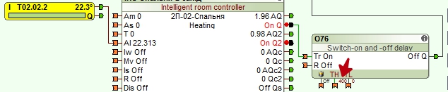

y-dom Опубліковано: 28 грудня 2015 Автор Поділитись Опубліковано: 28 грудня 2015 Печально. Меня такая картина не устраивает. Система должна понимать чем она управляет, и что нечего клацать чаще, чем происходит переключение актуатора. Буду дергать супорт, кстати обраружил что они свой форум прикрыли . Пока одну зону перевел в такой режим: От техподдержки мало помощи, я этот вопрос задавал. Ответ был пишите свой алгоритм. Попробуйте им написать Больше поддержки на www.loxforum.com на немецком Совмещенных графиков не видел, можно все температуры собрать под одной категорией Добавлено через 19 минут Печально. Меня такая картина не устраивает. Система должна понимать чем она управляет, и что нечего клацать чаще, чем происходит переключение актуатора. Добавлю, сервопривод термоэлектрический при правильном ШИМе в зоне достижения заданной температуры сервопривод может находится в промежуточном положении. Сигнал выкл - сервопривод закрывается, Сигнал кратковременный ВКЛ - приоткрывает сервопривод Потом опять, за счет этого сервопривод будет находится в промежуточном положении и нагрев будет продолжаться 1 Посилання на коментар Поділитися на інших сайтах More sharing options...
Dmode Опубліковано: 28 грудня 2015 Поділитись Опубліковано: 28 грудня 2015 Добавлю, сервопривод термоэлектрический при правильном ШИМе в зоне достижения заданной температуры сервопривод может находится в промежуточном положении. Сигнал выкл - сервопривод закрывается, Сигнал кратковременный ВКЛ - приоткрывает сервопривод Потом опять, за счет этого сервопривод будет находится в промежуточном положении и нагрев будет продолжаться У меня пока все закрыто было при переключениях. Добавил 400с задержку на включение актуатора. Начало открываться понемногу... Посилання на коментар Поділитися на інших сайтах More sharing options...
