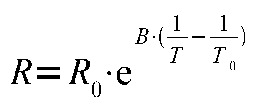

ProTV Опубліковано: 15 лютого 2016 Поділитись Опубліковано: 15 лютого 2016 Для одного проекта хочу подобрать термистор NTC 10 кОм со следующей характеристикой. Столкнулся с тем, что термисторов много с разными характеристиками. Возможно кто-то подскажет какой может подойти. У термистора 10 кОм, только одна характеристика, согласно последней колонки. Сопротивление изменяется линейно, согласно температуры. Возможно у некоторых экземпляров погрешность выше-ниже, или температурный диапазон отличается. Посилання на коментар Поділитися на інших сайтах More sharing options...
dip Опубліковано: 15 лютого 2016 Поділитись Опубліковано: 15 лютого 2016 У термистора 10 кОм, только одна характеристика, согласно последней колонки. Сопротивление изменяется линейно, согласно температуры. Возможно у некоторых экземпляров погрешность выше-ниже, или температурный диапазон отличается. У термисторов характеристика НЕлинейная. Поэтому в правильных, даже бытовых приборах, всегда производят калибровку по 2 ТОЧКАМ. 1 Посилання на коментар Поділитися на інших сайтах More sharing options...
ProTV Опубліковано: 15 лютого 2016 Поділитись Опубліковано: 15 лютого 2016 У термисторов характеристика НЕлинейная. Поэтому в правильных, даже бытовых приборах, всегда производят калибровку по 2 ТОЧКАМ. Верно, хотел сказать изменяется плавно . Посилання на коментар Поділитися на інших сайтах More sharing options...
Halvis Опубліковано: 15 лютого 2016 Поділитись Опубліковано: 15 лютого 2016 Компенсація нелінійності датчика має забезпечуватися контролером. Для цього в процесі налаштування входів контролера вказується тип під'єднуваного датчика. Посилання на коментар Поділитися на інших сайтах More sharing options...
smartdom Опубліковано: 15 лютого 2016 Поділитись Опубліковано: 15 лютого 2016 Для одного проекта хочу подобрать термистор NTC 10 кОм со следующей характеристикой. Столкнулся с тем, что термисторов много с разными характеристиками. Возможно кто-то подскажет какой может подойти и где купить. на алиэкспресс фсе есть...и 10к и 6.8к такие тоже покупал....работают... rcmarket.ua/%D1%82%D0%B5%D1%80%D0%BC%D0%BE%D1%80%D0%B5%D0%B7%D0%B8%D1%81%D1%82%D0%BE%D1%80%D1%8B 1 Посилання на коментар Поділитися на інших сайтах More sharing options...
dip Опубліковано: 16 лютого 2016 Поділитись Опубліковано: 16 лютого 2016 Компенсація нелінійності датчика має забезпечуватися контролером. Для цього в процесі налаштування входів контролера вказується тип під'єднуваного датчика. Тип указывать мало. Нужно калибровать хотя бы по 2 точкам каждый новый образец резистора. Посилання на коментар Поділитися на інших сайтах More sharing options...
Halvis Опубліковано: 17 лютого 2016 Поділитись Опубліковано: 17 лютого 2016 Тип указывать мало. Нужно калибровать хотя бы по 2 точкам каждый новый образец резистора. Звичайно прокалібрувати краще, ніж не калібрувати, особливо при використанні noname датчиків. Посилання на коментар Поділитися на інших сайтах More sharing options...
y-dom Опубліковано: 6 березня 2016 Автор Поділитись Опубліковано: 6 березня 2016 (змінено) Термистор – это резистор, сопротивление которого меняется от температуры. Термисторы бывают двух типов: с положительным и отрицательным температурным коэффициентом. У терморезистора с положительным коэффициентом при повышении температуры сопротивление возрастает, а с отрицательным коэффициентом - уменьшается. Их сокращённые названия на английском языке: PTC (positive temperature coefficient) и NTC (negative temperature coefficient). Использование термистора усложняет нелинеарность температурной зависимости его сопротивления. Зависимость является линеарной только в маленьких пределах, для вычисления нескольких десятков градусов и большей границы измерения подходит экспоненциальное уравнение третьего порядка Стейнхарта-Харта. Для NTC терморезисторов существует следующее упрощенное уравнение с B – параметром: Температурная зависимость сопротивления NTC термистора где: T0 - номинальная температура, например 25 °C. R0 - cопротивление при номинальной температуре. B - B–параметр. B – параметр это коэффициент, который обычно дается в спецификации термистора. В то же время, он достаточно постоянен только в известных температурных промежутках, к примеру, 25–50 °C или 25–85 °C. Если измеряемый температурный промежуток больше, то при возможности следует использовать уравнение, находящееся в спецификации. Преимущества термисторов: - Они дешевые; - Их гораздо проще использовать в условиях повышенной влажности, так как это просто резистор. - Термисторы работают с любым напряжением (цифровые датчики требуют 3 или 5 В питания логики). - Если сравнить термистор и термопару, то первым не нужен усилитель сигнала, чтобы считывать данные. Соответственно, вы можете использовать практически любой микроконтроллер. - Соотношение точность показаний/цена - потрясающие. Например, термистор 10 КОм 1% может производить измерения температуры с точностью ±0.25°C! (При условии, что у вас подходящий аналогово-цифровой преобразователь на микроконтроллере). - Их практически невозможно поломать или повредить. Например, датчик бойлера для котлов Viessmann Vitopend, Vitodens типа NTC 10 кОм стоит больше 100 Евро, а термистор в радиомагазине 0,1 Евро. Разница в 1000%!!! Остается только подобрать термистор с сопротивлением 10 кОм при 25 С с близкой B характеристикой Змінено 6 березня 2016 користувачем y-dom Посилання на коментар Поділитися на інших сайтах More sharing options...

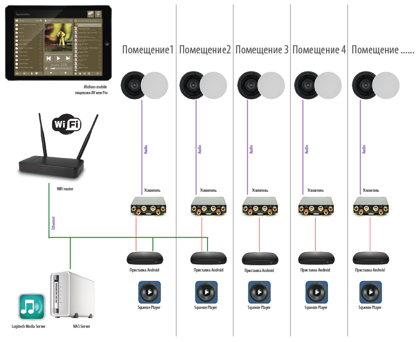

y-dom Опубліковано: 7 березня 2016 Автор Поділитись Опубліковано: 7 березня 2016 Многокомнатная музыкальная система на основе бесплатного Logitech Media Server под управлением Loxone Один из часто встречающихся вопросов — как организировать музыкальную систему на объекте таким образом, чтобы было легко включить её в единый интерфейс управления домом, наравне с освещением, климатом и другими системами. Хороший вариант - решение на основе бесплатного программного пакета Logitech Media Server. Преимущества: бесплатное и чисто программное решение поддержка интернет радиостанций поддержка обложек поддержка библиотеки iTunes поддержка .flac и HiRes 24bit/96kHz онлайн радио можно дополнительно установить программный приемник AirPlay и DLNA В качестве источника звука в помещении можно использовать Raspberry PI См. подробнее Инструкция по подключению LMS к Loxone 1 Посилання на коментар Поділитися на інших сайтах More sharing options...

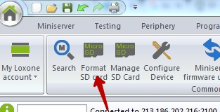

Dmode Опубліковано: 6 квітня 2016 Поділитись Опубліковано: 6 квітня 2016 (змінено) y-dom, у Вас карты выходили в минисервере из строя? Я сегодня прочувствовал слабое место Локсона во всей красе. Минисервер просто перестал читать свою оригинальную карту. Хотя на десктопе карта читается и форматируется без проблем. С ней слетела почти вся статистика, а бекапов я не делал давно. Залил пока последний конфиг на какую-то первую попавшуюся старую карту 512мб. Еще "приятно" удивили на форуме локсона - оказывается к нему нужны старые SD карты (Version 1), все новые карты SDHC идут второй версии СД протокола, и большинство из них не подходят. forum.loxone.com/enen/software/6714-miniserver-plc-error-red-red-yellow-2.html#post48480 В сети обнаружил данные о совместимости по нескольким SDHC, но именно их у нас в продаже не вижу. www.loxwiki.eu/display/LOX/Micro-SD+Karten Сам Локсон сейчас продает SDHC, но не понятно что за производитель/модель. Отсюда вопросы: - какие именно карты используете? - можно ли как-то вытащить старую статистику из 2 гигового ".LoxoneF" файла который остался на оригинальной карте? Змінено 6 квітня 2016 користувачем Dmode Посилання на коментар Поділитися на інших сайтах More sharing options...
Dmode Опубліковано: 6 квітня 2016 Поділитись Опубліковано: 6 квітня 2016 Взял для пробы: SDHC Silicon Power 4Gb Class 4 - не работает (девайс не может на нее ничего записать, каждый раз после перезагрузки возврат к заводским настройкам). SDHC Strontium 8Gb Class 6 - работает. Посилання на коментар Поділитися на інших сайтах More sharing options...
y-dom Опубліковано: 7 квітня 2016 Автор Поділитись Опубліковано: 7 квітня 2016 y-dom, Отсюда вопросы: - какие именно карты используете? - можно ли как-то вытащить старую статистику из 2 гигового ".LoxoneF" файла который остался на оригинальной карте? Один раз было, когда карта перестала читаться. Минисервер завис. Все вылечилось форматированием карты и соответственно записью программы с компьютера. Важно хранить актуальную копию своего проекта. Новые карты не покупал. Файл статистики вручную не обрабатывал. Надо глянуть, возможно, данные там в простом формате, типа xml. 1 Посилання на коментар Поділитися на інших сайтах More sharing options...

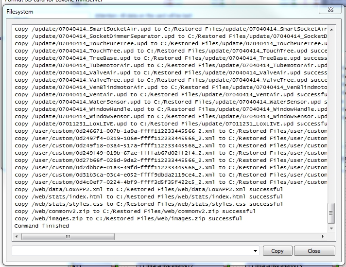

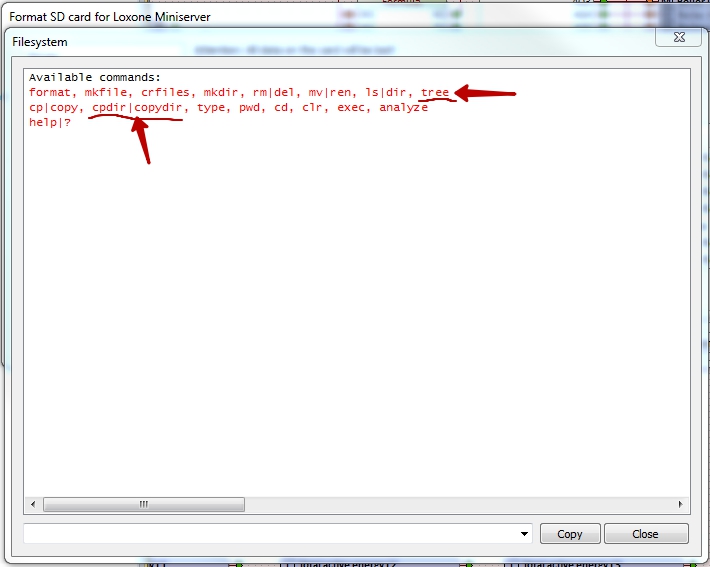

Dmode Опубліковано: 7 квітня 2016 Поділитись Опубліковано: 7 квітня 2016 Файл статистики вручную не обрабатывал. Надо глянуть, возможно, данные там в простом формате, типа xml. Да оно-то в простом виде в xml, когда входишь на минисервер через ftp. Но физически на карте нет такой иерархии файлов и папок, там один единственный файл ".LoxoneF". Это что-то на подобии файла виртуального диска, только вот как его распаковать не понятно пока. Посилання на коментар Поділитися на інших сайтах More sharing options...
Dmode Опубліковано: 21 квітня 2016 Поділитись Опубліковано: 21 квітня 2016 Распаковал файлы с этого локсоновского образа диска ".LoxoneF". 1 Посилання на коментар Поділитися на інших сайтах More sharing options...
y-dom Опубліковано: 21 квітня 2016 Автор Поділитись Опубліковано: 21 квітня 2016 Распаковал файлы с этого локсоновского образа диска ".LoxoneF". Как, если не секрет? Я спросил на немецком форуме - никто не ответил Посилання на коментар Поділитися на інших сайтах More sharing options...

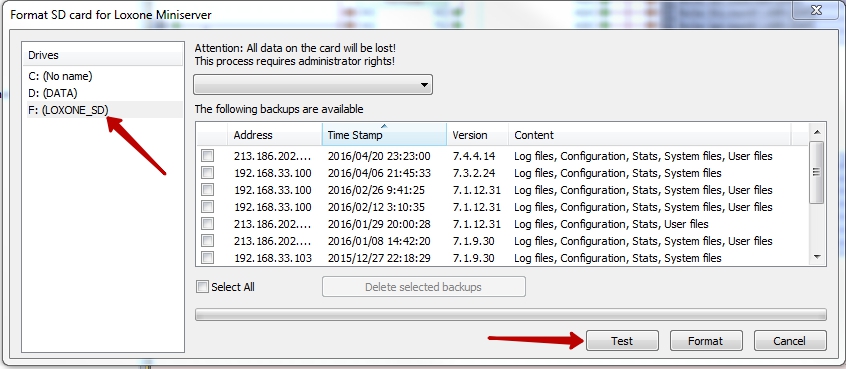

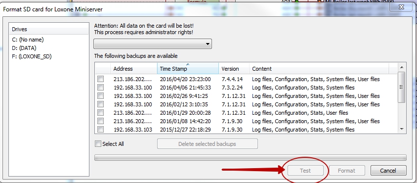

Dmode Опубліковано: 21 квітня 2016 Поділитись Опубліковано: 21 квітня 2016 Как, если не секрет? Я спросил на немецком форуме - никто не ответил В локс.конфиге есть секретная опция . Надо с шифтом нажать на кнопку форматирования карты. В окне форматирования появится ранее недоступная кнопка "тест" Чтобы ее активировать в кардридере должна быть карта с файлом из которого мы хотим извлечь содержимое. Клацаем на кардридер и кнопка активируется. Дале в окне файловой системы можно глянуть содержание файла на карте командой "tree", или скопировать содержимое командой "cpdir". Например так Жмем энтер и получаем результат Далее соотвествующие файлы статистики переносим по фтп в минисервер. Все. 1 Посилання на коментар Поділитися на інших сайтах More sharing options...

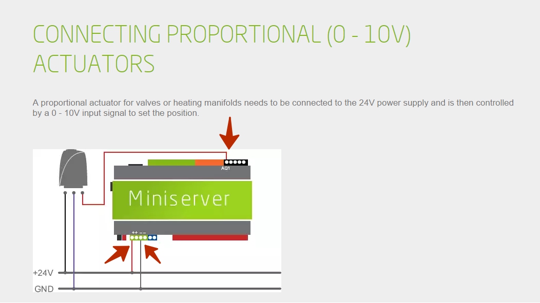

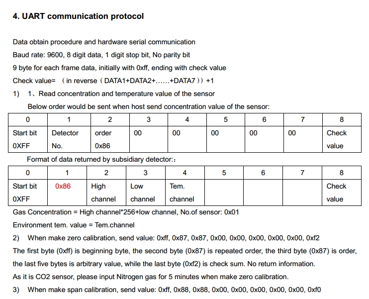

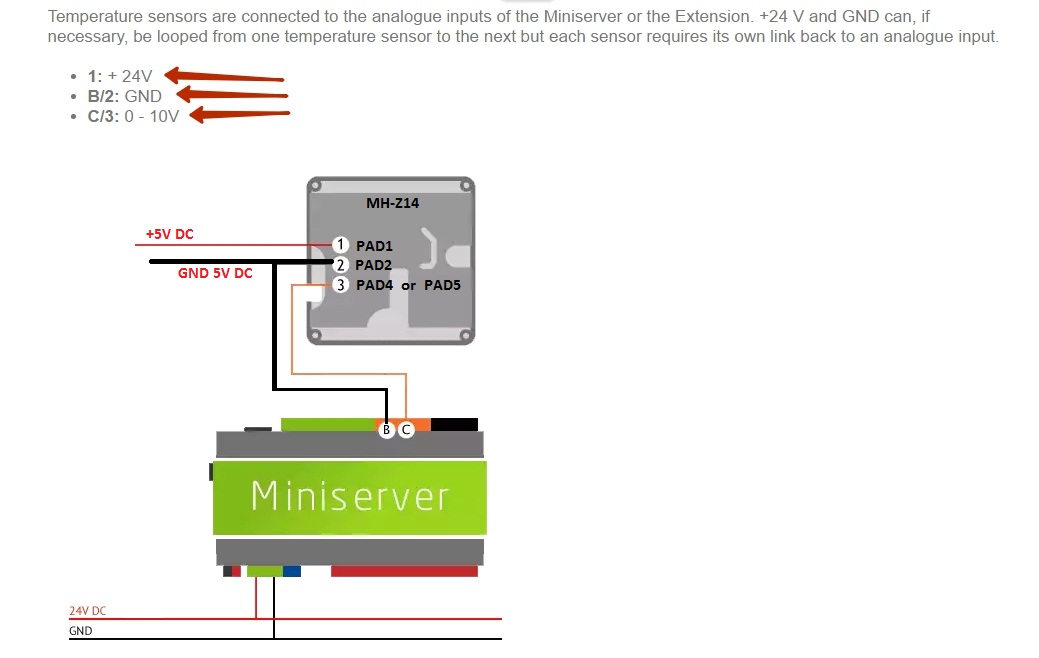

Dmode Опубліковано: 22 липня 2016 Поділитись Опубліковано: 22 липня 2016 y-dom, можно ли к Локсону подключить такой вот датчик MH-Z19? Выходы у него UART, PWM. Но по данной абривиатуре не понимаю как это соотносится с возможностями минисервера. Посилання на коментар Поділитися на інших сайтах More sharing options...

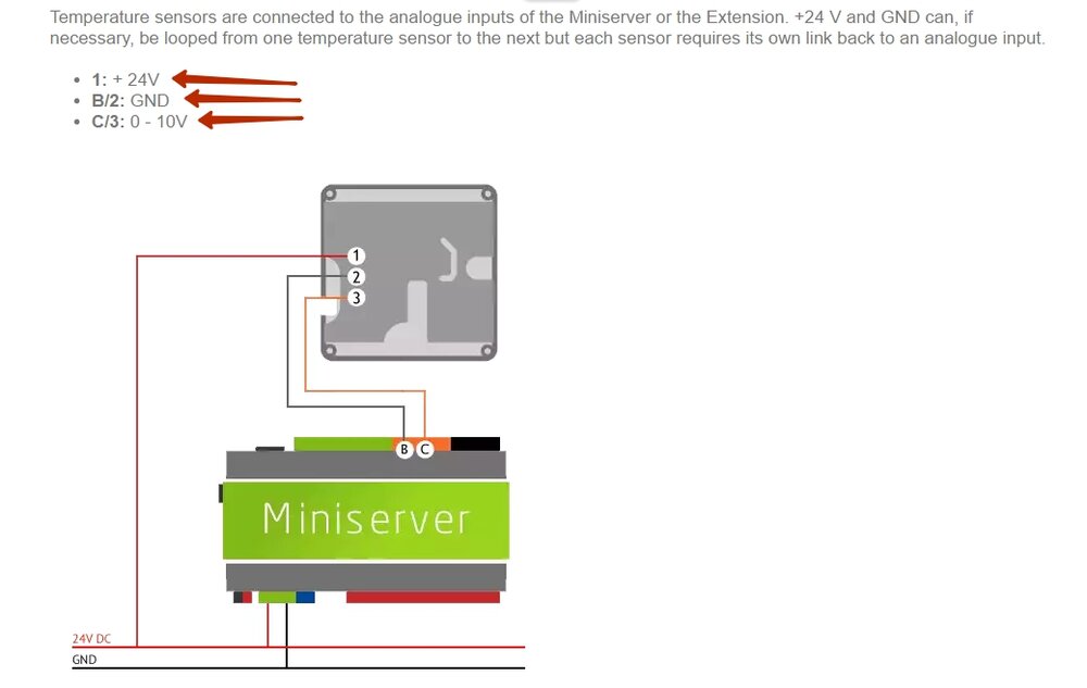

Halvis Опубліковано: 24 липня 2016 Поділитись Опубліковано: 24 липня 2016 y-dom, можно ли к Локсону подключить такой вот датчик MH-Z19? Выходы у него UART, PWM. Но по данной абривиатуре не понимаю как это соотносится с возможностями минисервера. PWM - це ШИМ (широтно-імпульсний сигнал). Його можна підключити до дискретного входу контролера, при умові, що вхід підтримує потрібну частоту імпульсів. Але в цьому випадку є проблема. Згідно характеристик, датчик дає ШИМ-сигнал напругою 3,3В. Для Arduino цього достатньо, але для дискретного входу Loxon'у цього замало, потрібно хоча б 8,0 В. На цьому ж сайті я знайшов аналогічний датчик MH-Z14, який окрім UART i PWM має аналоговий сигнал 0-2.5В. Як на мене, то простіше використати цей датчик з сигналом 0..2.5В, під'єднавши його до аналогового входу 0..10В Loxone. 1 Посилання на коментар Поділитися на інших сайтах More sharing options...
Dmode Опубліковано: 25 липня 2016 Поділитись Опубліковано: 25 липня 2016 Так з аналоговим входом наскільки я розумію теж буде проблема з живленням. Оскільки на вхід подається тільки плюс. Мінус має бути поданий на мінус блока живлення, який в локсона на 24В. Цікаво чи через UART можна зчитувати за допомогою rs485/Modbus розширення... Бо опис протоколу подібний. Посилання на коментар Поділитися на інших сайтах More sharing options...
Halvis Опубліковано: 25 липня 2016 Поділитись Опубліковано: 25 липня 2016 Так з аналоговим входом наскільки я розумію теж буде проблема з живленням. Оскільки на вхід подається тільки плюс. Мінус має бути поданий на мінус блока живлення, який в локсона на 24В. На першому фото зображено схему під'єднання приводу 0-10В, тобто вихідний сигнал 0-10В (це не та схема, що нас цікавить в даному випадку) На другому фото принцип під'єднання датчика. Якщо 24В не давати, а дати живлення +5В все буде ОК. Перероблена схема для датчика MH-Z14: Якщо я правильно зрозумів те, що 24В знизу - це живлення самого контролера. 1 Посилання на коментар Поділитися на інших сайтах More sharing options...
