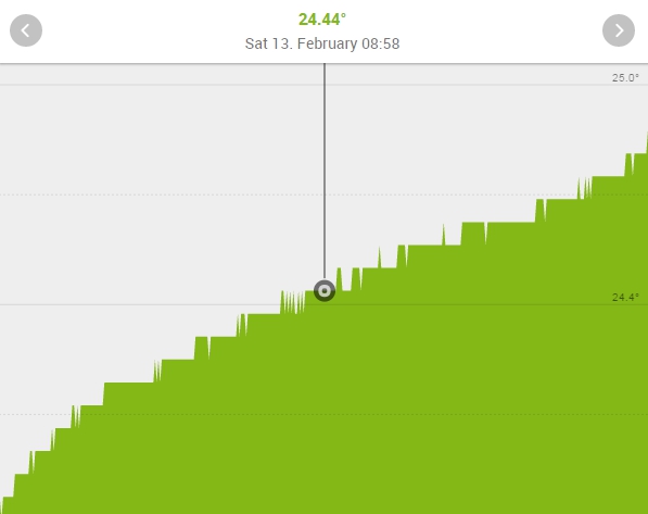

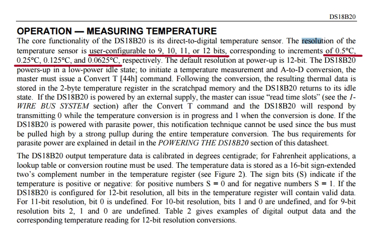

Dmode Опубліковано: 13 лютого 2016 Поділитись Опубліковано: 13 лютого 2016 Почему контроллер регистрирует показания DS18B20 датчиков с шагом 0.5-0.6 градуса? Можно ли как-то настроить чтобы этот шаг был меньше? Уже понял что нужно как-то поменять в самом датчике его разрешающую способность с 9 на 12 бит. Но с другой стороны написано что 12 бит это разрешение по умолчанию. Пока ничего не понимаю. Посилання на коментар Поділитися на інших сайтах More sharing options...
Dmode Опубліковано: 13 лютого 2016 Поділитись Опубліковано: 13 лютого 2016 Понял что ошибся, шаг на графике на самом деле 0.063, что соответствует дефолтной настройке. С меньшим шагом датчик считать не может. Просто эта резкая ступенчатость сбила меня с толку. Посилання на коментар Поділитися на інших сайтах More sharing options...

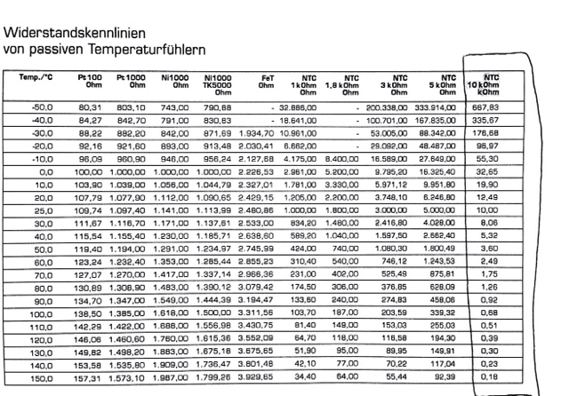

y-dom Опубліковано: 15 лютого 2016 Автор Поділитись Опубліковано: 15 лютого 2016 (змінено) Для одного проекта хочу подобрать термистор NTC 10 кОм со следующей характеристикой. Столкнулся с тем, что термисторов много с разными характеристиками. Возможно кто-то подскажет какой может подойти и где купить. Змінено 15 лютого 2016 користувачем y-dom Посилання на коментар Поділитися на інших сайтах More sharing options...
