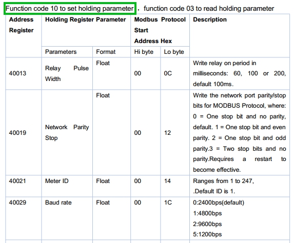

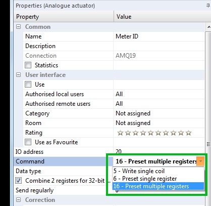

Dmode Опубліковано: 3 лютого 2016 Поділитись Опубліковано: 3 лютого 2016 y-dom, хочу задать счетчику индивидуальный ID для этого нужно использовать "код 10" но в виртуальном актуаторе модбас нет такой команды. Есть только 5, 6 и 16. Посоветуйте как поменять ID девайса в данном случае. Посилання на коментар Поділитися на інших сайтах More sharing options...
smartdom Опубліковано: 3 лютого 2016 Поділитись Опубліковано: 3 лютого 2016 y-dom, хочу задать счетчику индивидуальный ID для этого нужно использовать "код 10" [ATTACH]487939[/ATTACH] но в виртуальном актуаторе модбас нет такой команды. Есть только 5, 6 и 16. [ATTACH]487942[/ATTACH] Посоветуйте как поменять ID девайса в данном случае. 6 и 16 пробуйте. Добавлено через 1 минуту если есть шлюз usb-485 то есть тестовые проги для таких случаев Добавлено через 9 минут www.weintek.com.ua/content/mt8070ie-%D0%BF%D0%B0%D0%BD%D0%B5%D0%BB%D1%8C-%D0%BE%D0%BF%D0%B5%D1%80%D0%B0%D1%82%D0%BE%D1%80%D0%B0-7-weintek напомню еще раз...прекрасная панель...может быть мастером или слейвом модбас...485 или изернет...есть варианты безрамочных панелей....есть вариант вебшлюза...среда программирования бесплатна...можно рисовать различные визуализации... Добавлено через 6 минут www.weintek.com/globalw/Product/Product_iER.aspx Добавлено через 36 секунд www.weintek.com/globalw/Product/Product_cMT.aspx 1 Посилання на коментар Поділитися на інших сайтах More sharing options...

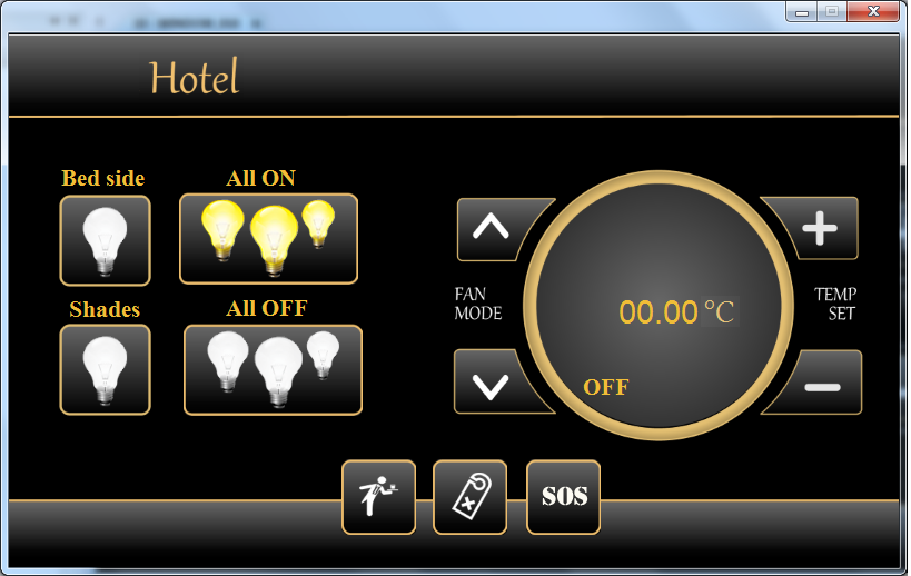

smartdom Опубліковано: 3 лютого 2016 Поділитись Опубліковано: 3 лютого 2016 вот так можно в ней сделать визуализацию... Посилання на коментар Поділитися на інших сайтах More sharing options...

y-dom Опубліковано: 3 лютого 2016 Автор Поділитись Опубліковано: 3 лютого 2016 y-dom, хочу задать счетчику индивидуальный ID для этого нужно использовать "код 10" [ATTACH]487939[/ATTACH] но в виртуальном актуаторе модбас нет такой команды. Есть только 5, 6 и 16. [ATTACH]487942[/ATTACH] Посоветуйте как поменять ID девайса в данном случае. Нужно купить (одолжить у меня ) адаптер USB-RS485 отконфигурировать на нужный адрес при помощи компьютера и программы с Modbus. Loxone поддерживает не все команды Modbus. 1 Посилання на коментар Поділитися на інших сайтах More sharing options...
