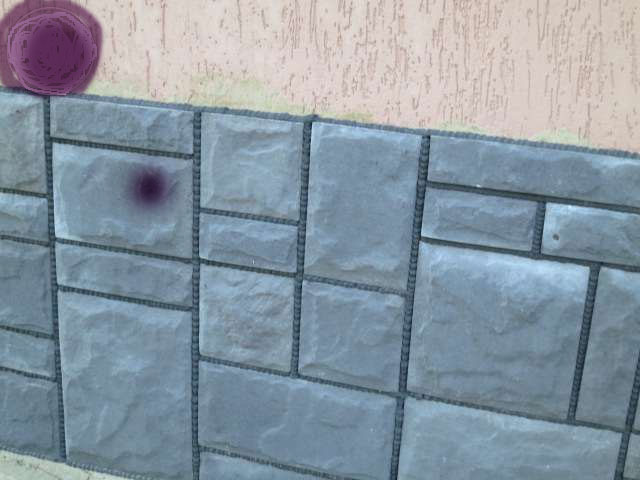

Тоже интересует декоративная плитка.Может кто-то использовал вот такую цокольную плитку "Рваный камень" и поделится опытом.
Рваный камень такого формата(р-ры 6,9,12,18) как на Вашем фото,можно под заказ, цвета; беж,песочный,меланж.

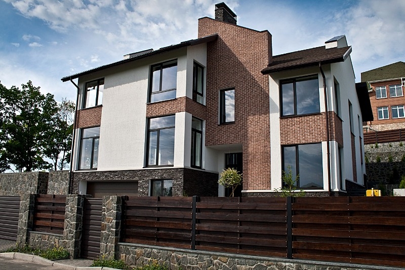

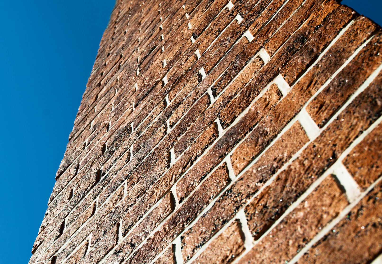

Обратите внимания, Цементная плитка ручной работы, имитация под дорогостоящую клинкерную плитку ручной формовки, очень похожа на Feldhaus Klinker, Vandersanden, Roben.
Качество плитки очень достойное и выглядит, как натуральный клинкер ручной работы. Плитка может использоваться на фасаде, цоколе и в интерьере.
В производстве плитки используется высококачественный турецкий белый цемент, красители замешиваются в массе из натуральных компонентов на основе оксида железа.

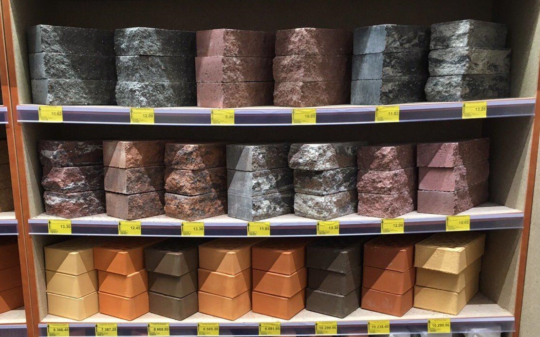

Подскажите пожалуйста можно ли класть рваный камень Рустик на дымоход, вернее даже на облицовку вентканалов. Высоких температур не будет.
А то прораб ни в какую - только клинкер и все. Мол посыпется рустик через 5 лет.
avenu-decor.com.ua/ru/catalog/list.php?SECTION_ID=20
Хочу то что на вехних 2х полках, а прораб настаивает на нижней.

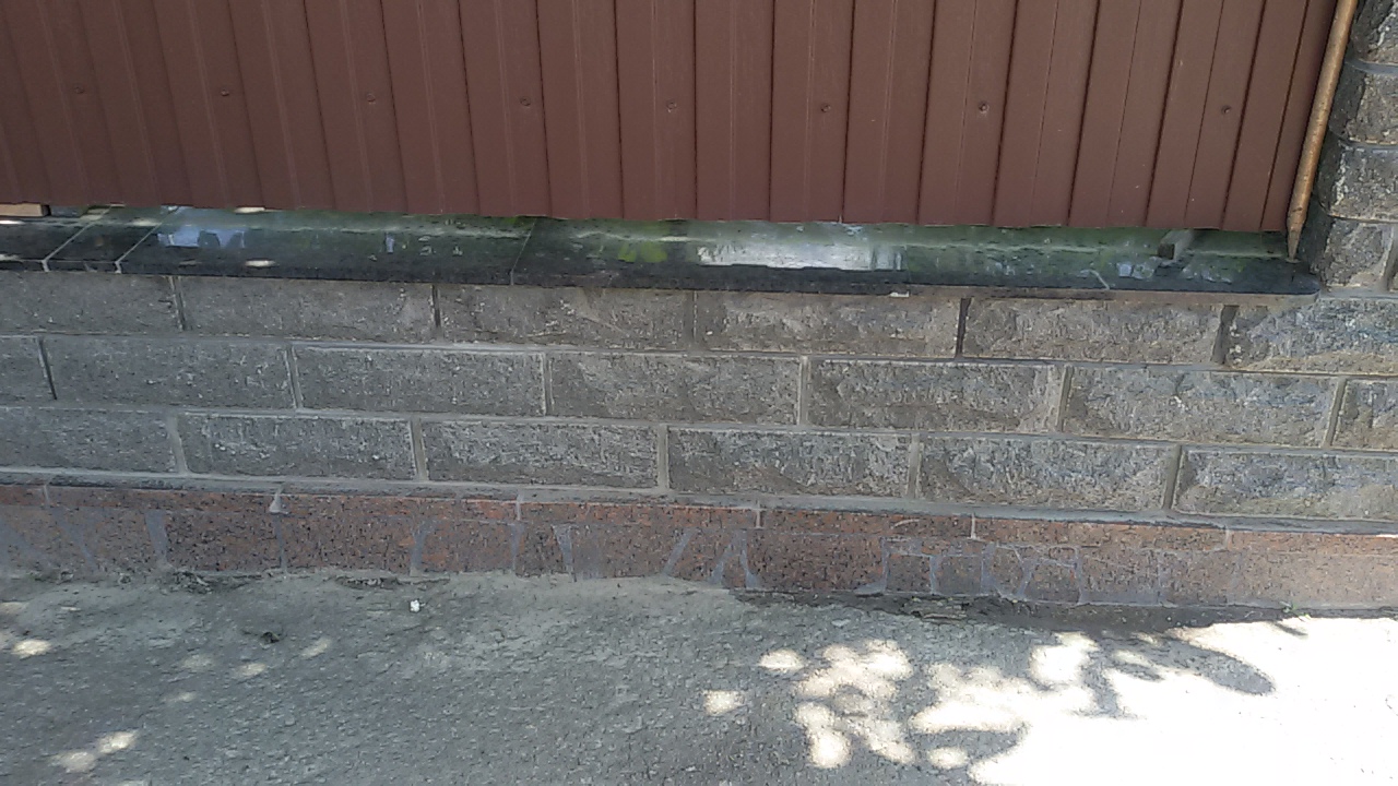

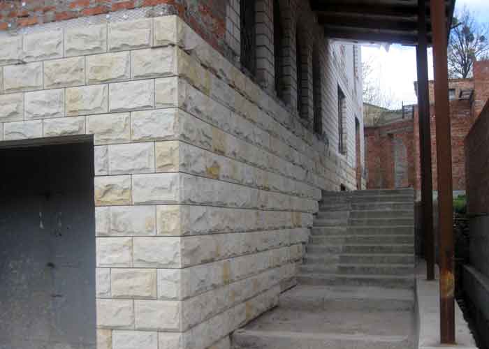

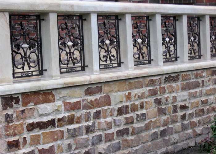

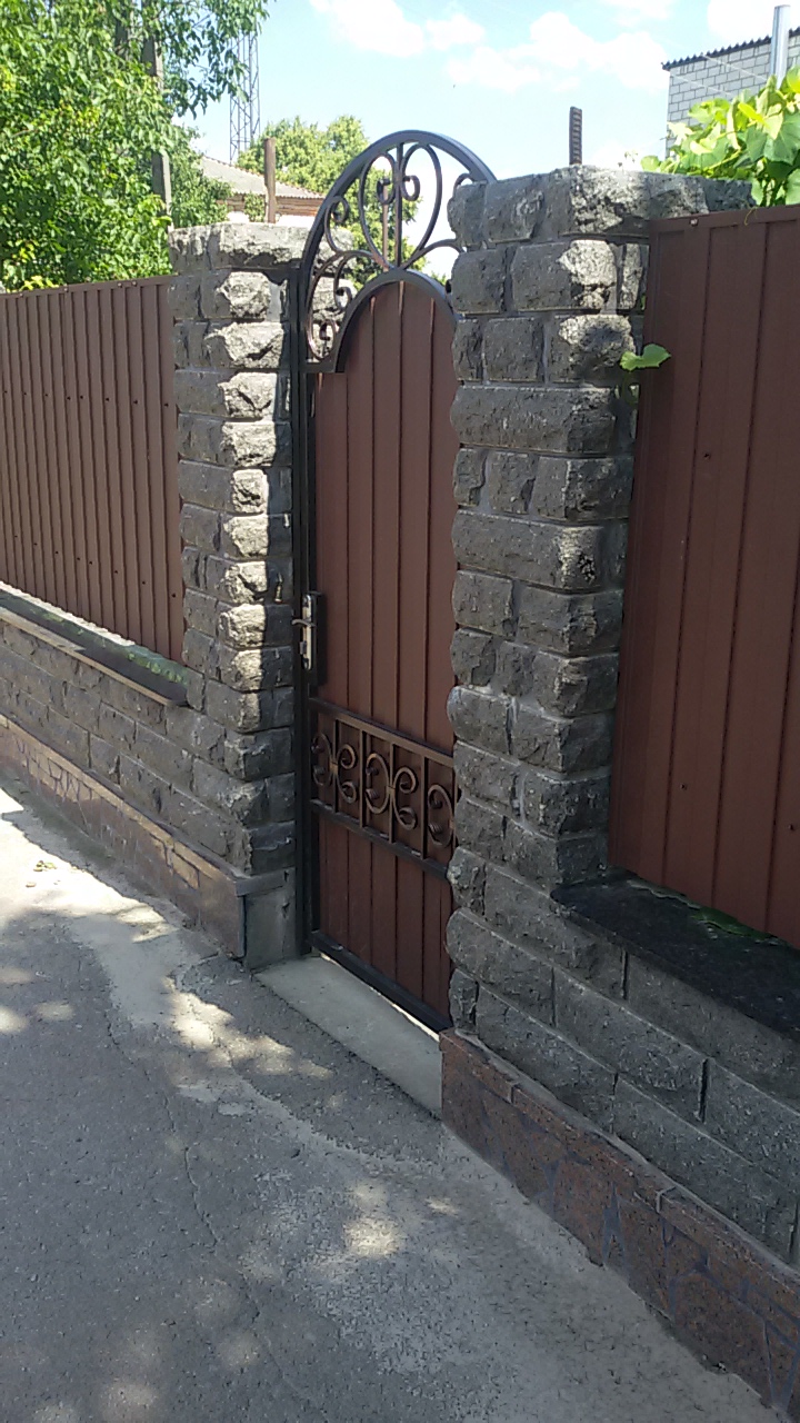

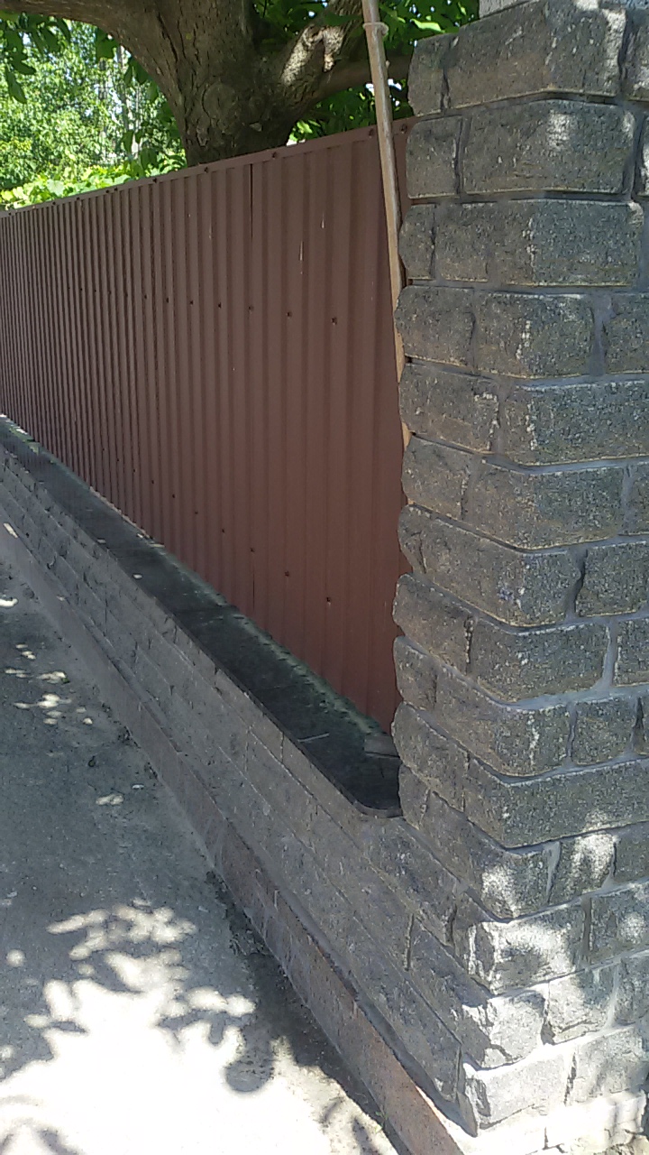

Можем предложить для облицовки натуральный колотый камень "СКАЛА"
Делаем из Украинского гранита....как вариант, одна из последних работ на фото
