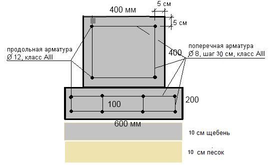

имхо - зарыто кучу бабла в землю:
- эппс под отмосткой зачем? или фундамент не лента?
- 200мм под стяжкой зачем? по потерям через пол 120-150мм максимум из того что может окупиться. но впринципе это не критично, если остальные решения будут на уровне
при этом стена всего лиш 375мм Гб - если под стяжкой 200, то поверх нужно еще 100мм ваты, ну чтобы решение соответствовало, ну и на кровлю 400.
в данном случае "антипучитель"
лента мелкозаглубленная, там есть размеры
Относительно излишней теплостойкости - замечание справедливо, эти излишние для теплоизоляции 50-80 мм, в данном случае обеспечивают поднятие чистового пола до требуемой высоты. Экономически мне купить/доставить/уложить 5-6 кубов (на всей площади) ППСа, практически несущественно дороже, чем грунтом. Эта разница не будет кучей бабла, это уж точно. Народ вон двухэтажники из ГБ поверх минплитой "для спокойствия" утепляет нужно же и мне где то "успокоительное" :)))
Хотя ближе к делу буду стоимость вариантов уточнять, возможно и грунтом подыму.
Вот только между отмосткой и облицовкой ( в моем решении клинкер) нужно что то пластичное, ультрафиолетовлагомышестойкое и по вменяемой цене, что то есть на примете?

То есть по-вашему МЗЛФ (с глубиной 250 мм) утеплять горизонтально не нужно?
Пожалуйста, по-подробнее... чем обеспечить непромерзание пятки? или фиг с ней?

Если обычная лента, то горизонтального точно не нужно.. Вертикальное, имеет смысл делать только в тех случаях, когда чистовая стяжка каким-то образом оказалась ниже верхней отметки цоколя, и только на всю высоту ленты.
Как-то упустил, что разговор о МЗЛФ (с глубиной 250 мм).. Утверждать не буду, так как с современными МЗЛФ на практике не сталкивался, хотя с другой стороны у родителей бутовый фундамент вообще не заглублен, просто стоит на полуметровой подушке со щебня пролитого песком и цементом. Арматура в их случае только в армопоясе который над цоколем. Утеплителя нет вообще. Сверху стоит кирпичный дом. Проблем нет!!! То бишь подушка и пояс решают!!!
Когда строил домик, тоже рассматривал МЗЛФ, но как бы не подкупал легкий вес газобетона, не можно забывать о том, что он очень слабый на излом. Потому и отказался от фундамента такого типу. Думаю он не плохо подошел бы под деревянные дома.
По поводу вашей схемы, то пятки там нет))
Да, в схеме любого фундамента (и моего тоже, естественно) нету никаких "пяток", а есть "опорная часть" фундамента, но мы же не на экзамене в КИСИ и каждый понимает, о чём идёт речь.

Смотрите вложение... нижняя часть и есть то, что все называют пяткой..

эта штука на схеме вашей, называется "опорная часть фундамента с расширением", а слово "пятка" - это сленг, и потому кто и как его применяет - дело каждого. В моем случае я этим словом именовал опорную часть фундамента без расширения, но сама по себе опорная часть, она у любого типа фундамента есть.

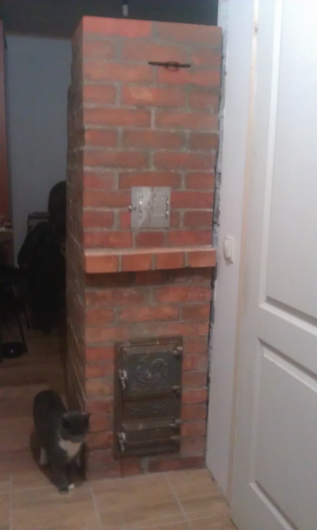

Еще прошлой зимой, когда постоянно отключали электричество загорелся идеей постройки печки в маленьком домике. Перечитал кучу тем на специализированных форумах и так увлекся этим делом, что захотелось попробовать сложить печь своими руками. Так, как с кирпичом никогда не имел дела, решил что первая печка будет экспериментальной. Поэтому выбрал простенькую одноколпаковую печку без футеровки (ПТО2300). Решил, если все получиться, то подожду пока данная печка начнет "разрушаться" и перекладу уже на нормальную теплоемкую печь.
Как говорится, аппетит приходит во время еды, так и у меня, идею с печкой вспомнил только сейчас, когда начался отопительный сезон. Так, как время поджимает, решил обойтись без фундамента и поставить печь прям на стяжку, благо она у меня армирована и на сколько помню где-то до 10см толщиной. Но особо рисковать не стал, поэтому уменьшил высоту печи до 24 рядов, это примерно 300 кирпичей. Клал кирпичики на цементный раствор с добавлением опилок и соли. Дымоход 120 сэндвич. После двух недель работы по вечерам, получил немножко горбатую и с корявыми (неровными) швами, но всё же собственноручно сложенную печку. Потом ещё неделя просушки и моя горбушка начала согревать меня приятным теплом. Пока хватает одной протопки в сутки, разжигаю небольшим пучком мелких веток, потом подбрасываю 3-4 нормальных полена, горит это все примерно полтора часа (рекомендовано данную печь топить 6-ма поленами (две закладки по 3) на протяжении 2 часов). Электроконвектор теперь постоянно выключен, раньше кстати, когда отключали электричество то через два часа уже хотелось залезть под одеяло)) Сейчас температура между протопками гуляет от 26* до 23*
В общем экспериментом остался доволен, и даже нравится неровность в кладке, посмотрим теперь сколько прослужит))

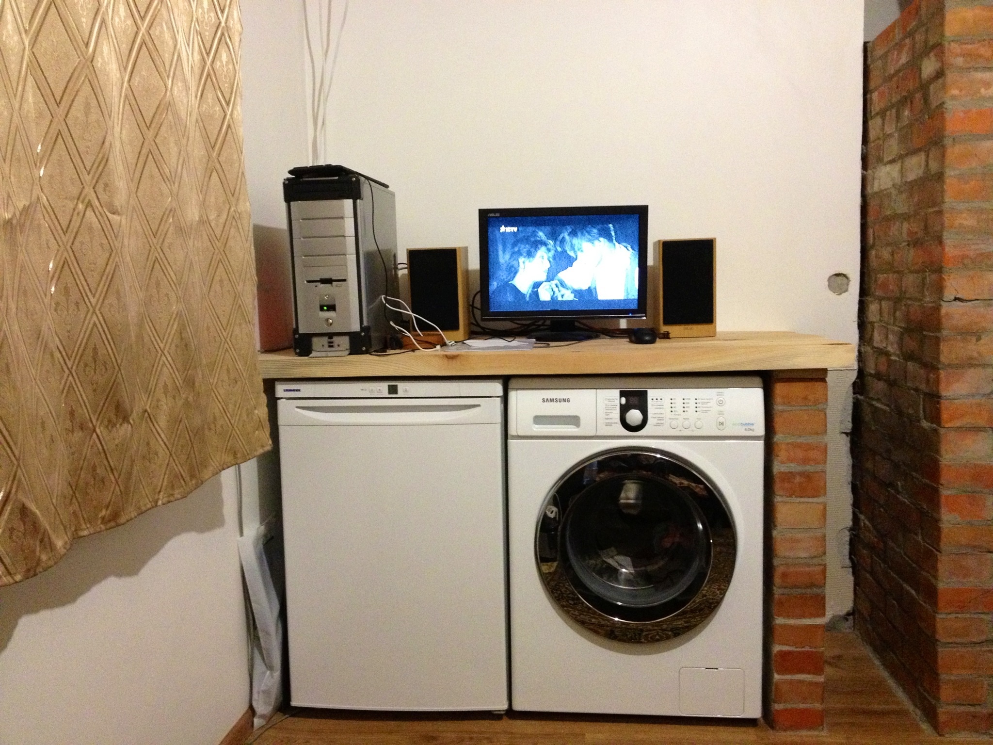

Также собираюсь на днях сложить кирпичную ножку столешницы, которая будет предохранять стиралку и морозилку от большой температуры.
  • 3 місяці потому...
Что-то давно сюда не заглядывал. Выложу фотку своей кустарной столешницы.

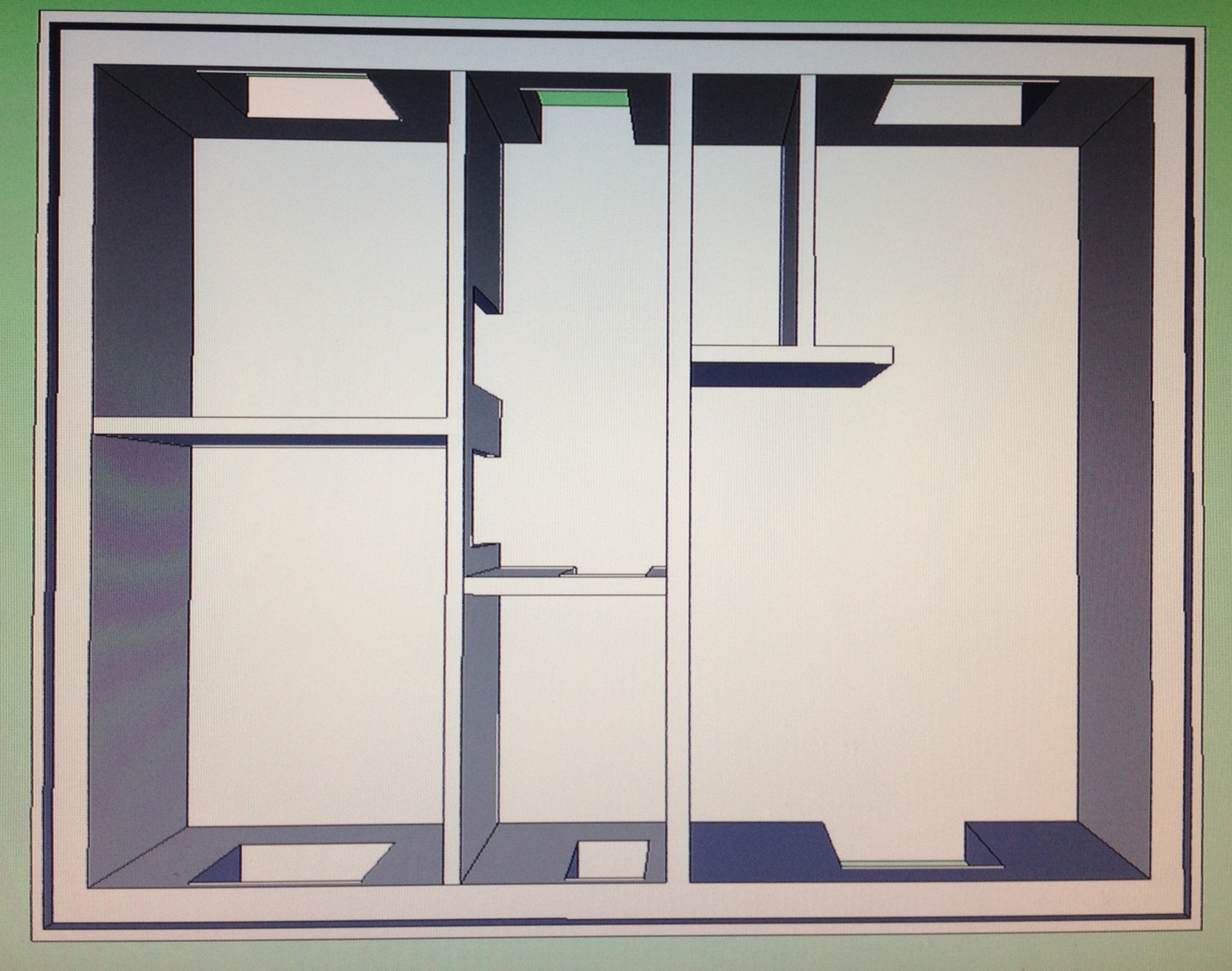

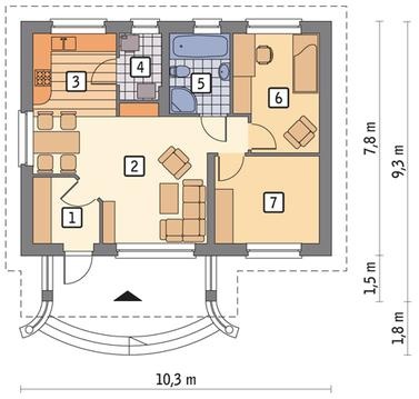

Начитавшись тему уважаемой Татьяны о ее "Черепашках" и о ее опыте использования готовых ферм для перекрытия и кровли, в моей голове зародились мысли избавится от несущей стены и коридора. Что скажите, стоит заморочиться или не отступать от начального плана?
Первая картинка - то что планировал изначально, вторая как альтернатива.
Вот ссылочка на визуализации этого домика www.proekty-muratordom.com/proekt_nezhnyi,2339,0,0.htm
Жене очень понравилось название "Нежный"))
Мне нравится отсутствие коридора и выхода на террасу. Раньше наоборот смотрел домики с большой стеклянной дверью на улицу, теперь после того как к нам залезли через окно, хочу просто окна чтоб была возможность поставить везде решетки. Место для посиделок сделаю под навесом возле маленького домика.
