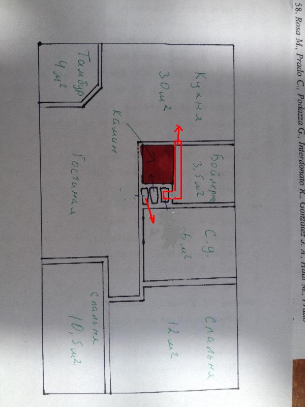

Если рабочая зона на кухне будет в верхней части по малюнку, то можно доточить горизонтальный отросток. Вентиляция самой кухни в этом разе будет чуть повеселей. Думаю кусок трубы феншуй в бойлерной не особо испортит. :)
