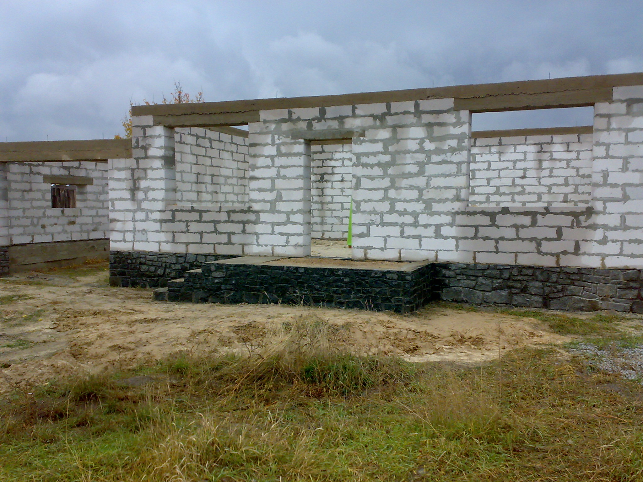

Нужен совет.. Цоколь буду делать из кирпича (4 ряда в полтора кирпича).. Нужна ли гидроизоляция между фундаментом и цоколем???
Не надо, только перед ГБ.
Меня в моей теме покойный Игореха за такое чуть не избил (виртуально, конечно).
Я, конечно, должен был сказать, что это мое мнение. Себе бы я две гидроизоляции не делал.
Себе я тоже не делал только потому, что на цоколь шел царский кирпич, котрый крепче бетона М100 (я пробовал разбить молотком и то и другое). Современный бы не рискнул - он в руках крошится.

Буду делать по наружи каким нибудь клинкером в 1/2 кирпича, внутри обычным красным в кирпич.

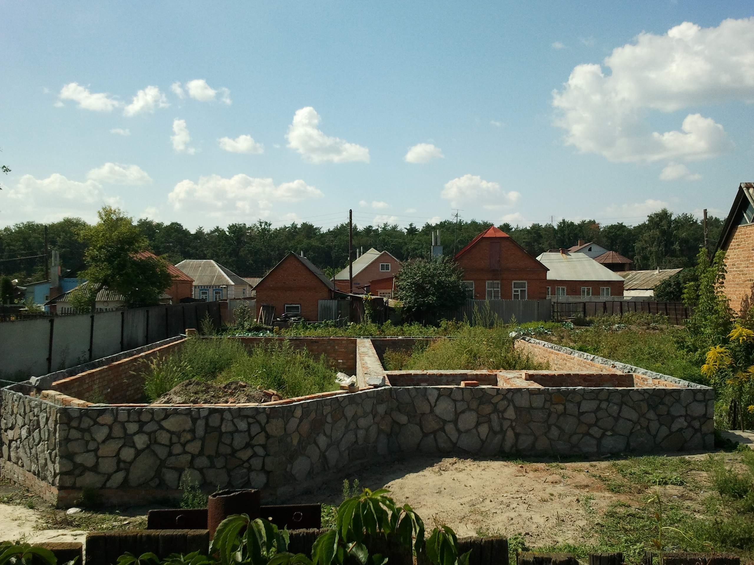

Бутовым камнем не хотите? У нас по улице один так сделал - смотрится шикарно. Сейчас там двухэтажный кирпичный дом.
И у нас похоже...
Высота чуть пониже, но ширина бутового пояса пошире

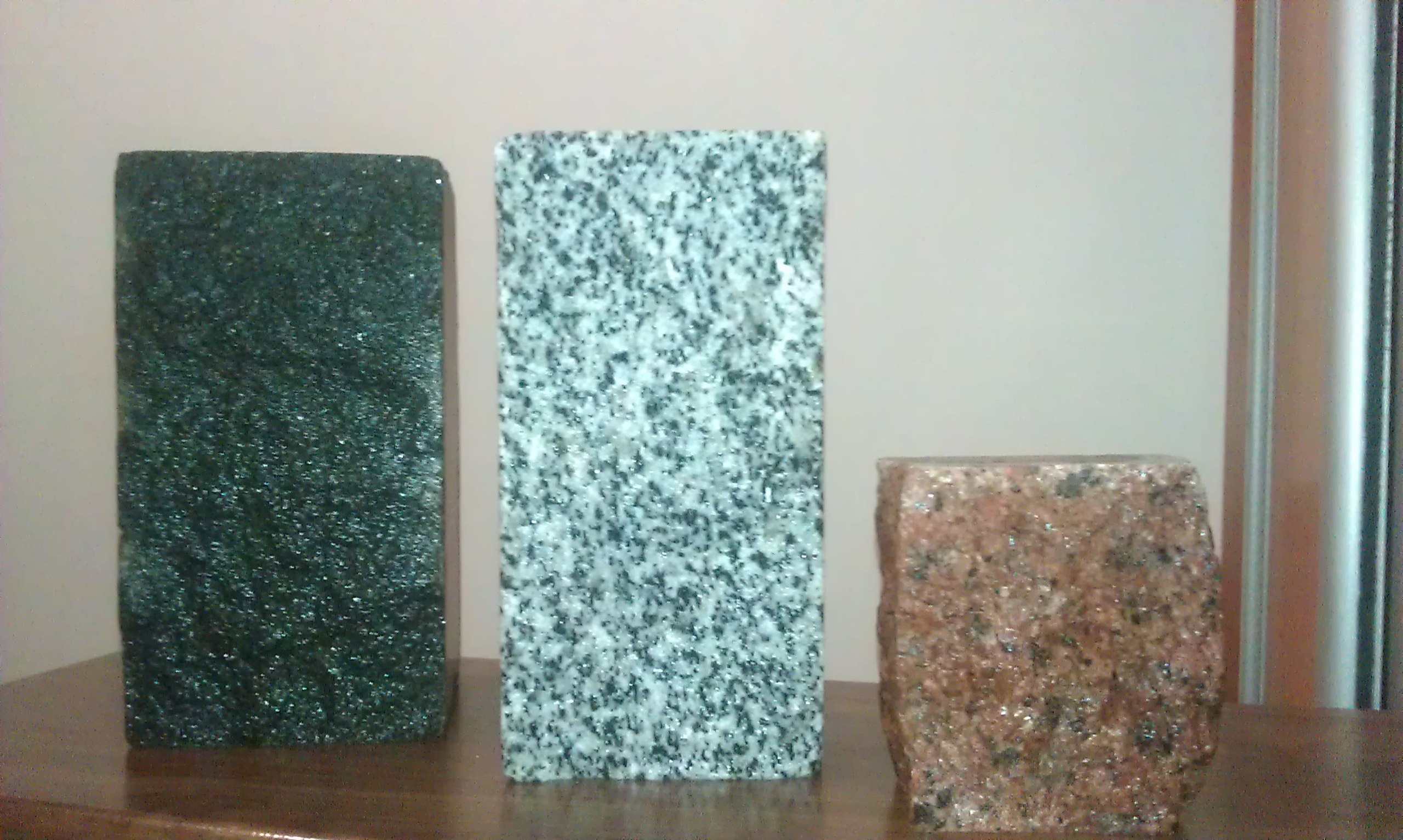

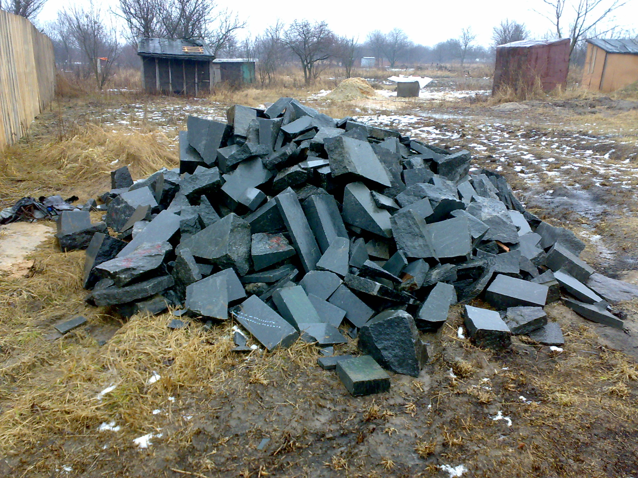

Есть мысли выложить из резаного гранита. Сосед такой использовал для бордюров. Завтра пойду посмотрю размеры, и уточню по цветовой гаме.. Хочу серый гранит на отмостку, дорожки и площадку под машину; коричневый цоколь, окна и крышу; белый фасад.
... дорожки и площадку под машину...
Не делайте глупость. Рваный камень очень неровный для дорожек, не комфортный для ходьбы, а пиленный очень дорогой...

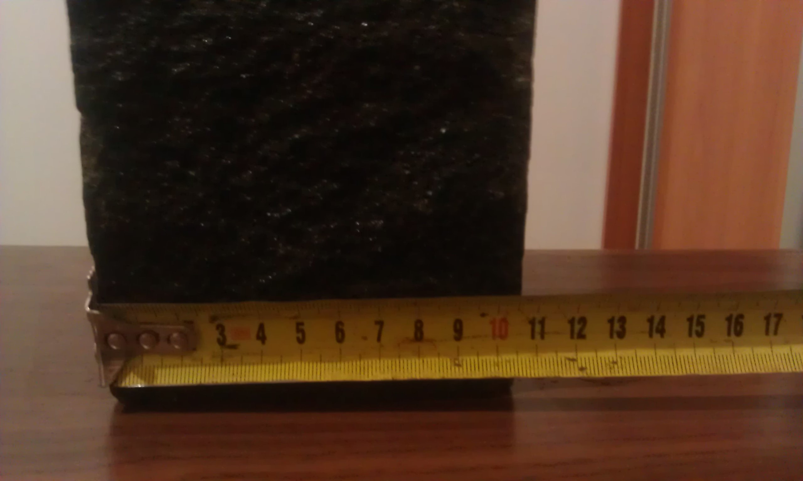

Ну он бывает разной степени рваности)) есть ещё и сглаженный в барабане.. короче, ходил, щупал.. дискомфорта не вызывает. В камне (на дорожки, площадку) для себя выделил такие плюсы: долговечность, прочность, возможность отмыть от каплей масла, ну и очень нравится визуально. По поводу цены, летом брали по 800 за тонну.
Цоколь все таки будет кирпичный.
1. Легче подобрать цвет
2. Из-за размера (цоколь 4 ряда, это две удобные ступеньки по 2 ряда)

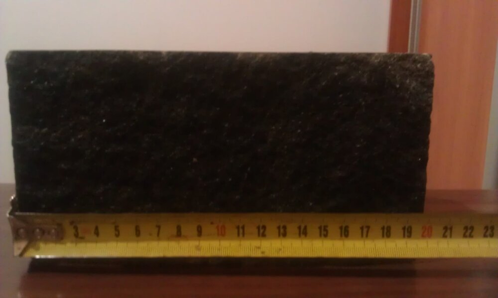

Все можно подобрать по цвету и с камнем тоже.:) Мне вот с такого дешевого сделали цоколь. Покрою пропиткой или лаком,выйдет эффект мокрого камня. Крыша черная, либо темно-коричневая,фасад ярко-желтый с белыми пилястрами по углам. Так себе задумал.

Цоколь - загляденье!!! Но поскольку все делаю сам, то боюсь мне терпения не хватит с такими камушками играться:o
А какая толщина (600х???х200) блока у Вас??? Просто вижу, что окна начинаются на высоте 90см. Себе планирую также, у меня блок 40см будет, то докладу в проемах пятым рядом по две перегородочных 10 на плашку (20+20).. Ещё интересует в каком ряду армировали под окнами, то есть арматура под десяткой (после 4 ряда) или после 3 ряда???
Дааа.. писака с меня ещё тот, но надеюсь Вы поняли о чем я))))
А какая толщина (600х???х200) блока у Вас??? Ещё интересует в каком ряду армировали под окнами, то есть арматура под десяткой (после 4 ряда) или после 3 ряда???
Блок*360. Ну каждый пан,имеет свой план. Расчитал,чтобы мин.вата выступала на 1см. от камня,не более.Не красиво когда большие перепады. Поле 4го ряда армировать.Пришлось вставки дорезать на высоту 90 см под окна. Бригада игралась две недели 3 человека.Камень кололи в ручную,сажу добавляли в раствор.Зато отделок не нужно,дороже выходит,которые потом сыпятся.

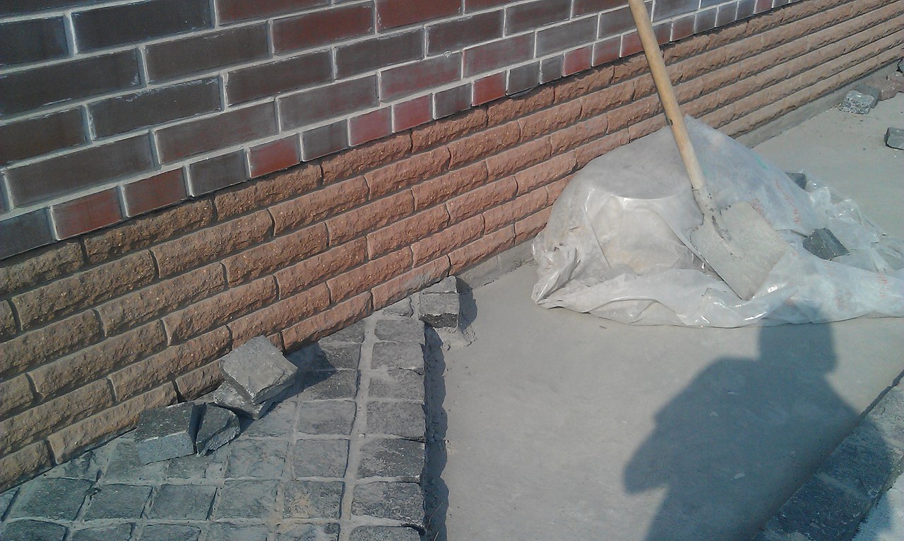

Меня только одно в таком цоколе смущает - как его утеплять?
Я вижу такие варианты:
1. не утеплять, но поднять уровень пола выше цоколя
2. сделать цоколь многослойным
а что, теплопроводность ГБ при толщине 360мм высока и требует дополнения?
может что то типа такого? (размеры и материалы, понятно, изменить на ваши)
Под дополнением я понимаю вы имеете в виду УТЕПЛЕНИЕ? То у человека открытые перемычки над окнами и армопояс, тут без утепления не обойдешься + не известно какая там плотность блока..
А ваша схема думаю рабочая (вместо плитки, кладка из кирпича или камня которая опирается на фундамент), такой себе гибрид из моих двух вариантов)))

Вот только между отмосткой и облицовкой ( в моем решении клинкер) нужно что то пластичное, ультрафиолетовлагомышестойкое и по вменяемой цене, что то есть на примете?
