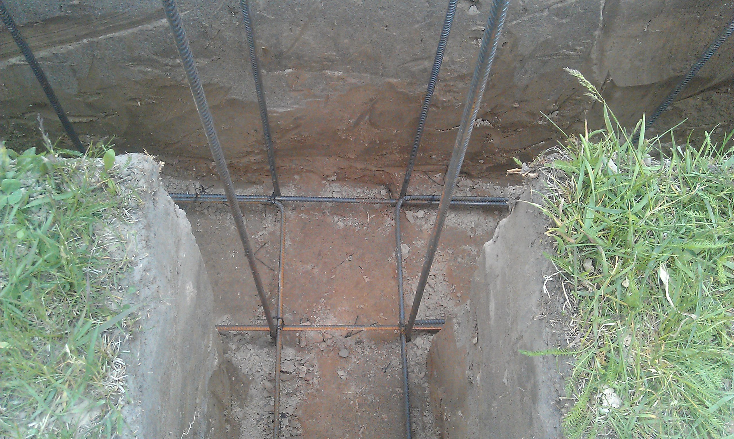

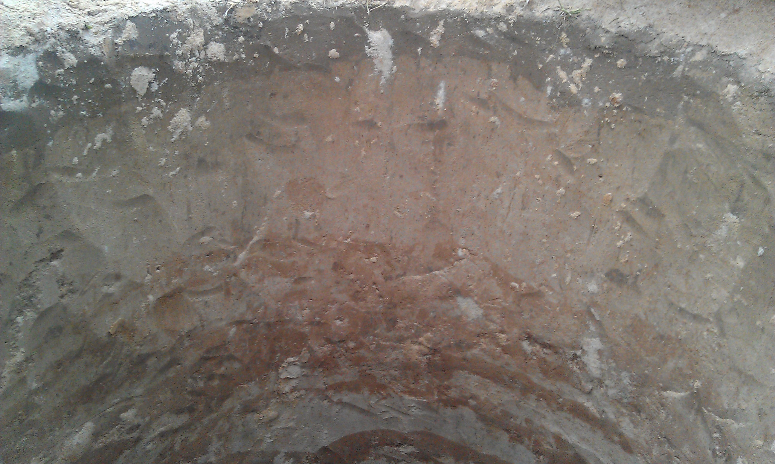

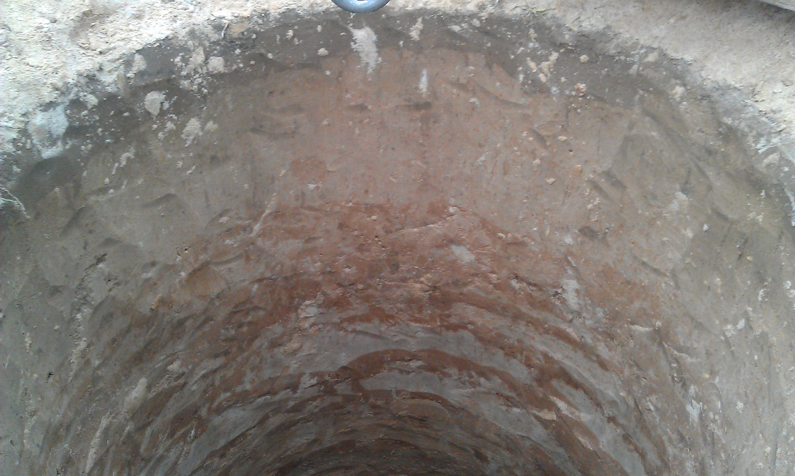

Потом была эпопея с колодцем. Первая бригада которая за три дня прорыла и опустила 21 кольцо пропала вмести с деньгами за кольца. Благодаря хорошим людям их быстро нашел, но копать дальше отказались, сказали что воды тут нет и не будет, хотя место выбирали сами и уверяли что только там и нигде иначе 100% будет вода.. Забрал деньги за кольца и заставил достать их обратно.. сделали, но 5 нижних оставили так как сказали что уже опасно лесть их зацеплять, я согласился.. Вторая попытка была уже с участием Ярослава которого нашел на этом форуме в теме:www.stroimdom.com.ua/forum/showthread.php?t=3998, бригада за пол дня сделала всю работу на отлично.. Всего получилось 16 колец в месте с тем что над землей, воды 4 кольца.
Заодно увидел геологию участка: 6-12см плодородный грунт, дальше песок, кое-где с примесью глины.

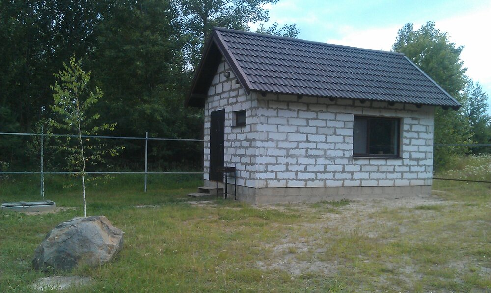

Далее было принято решение строить небольшой домик.
Это мне даст:
- возможность съехать со съемной квартиры;
- возможность постоянно находится на стройплощадке;
- опыт строительства;
- в будущем готовое строение под котельную или баню;
- не спеша и полностью обдуманно строить основной дом.

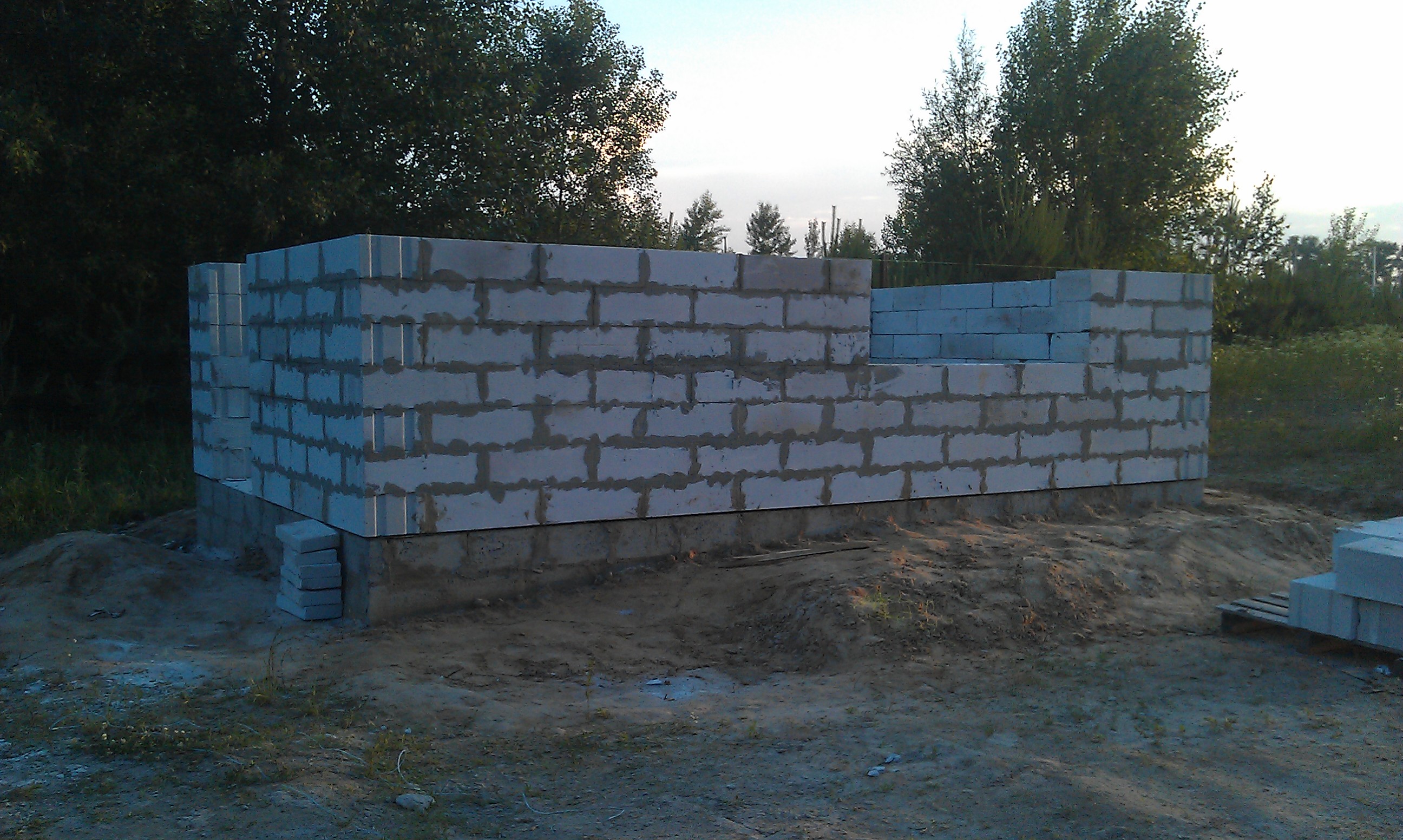

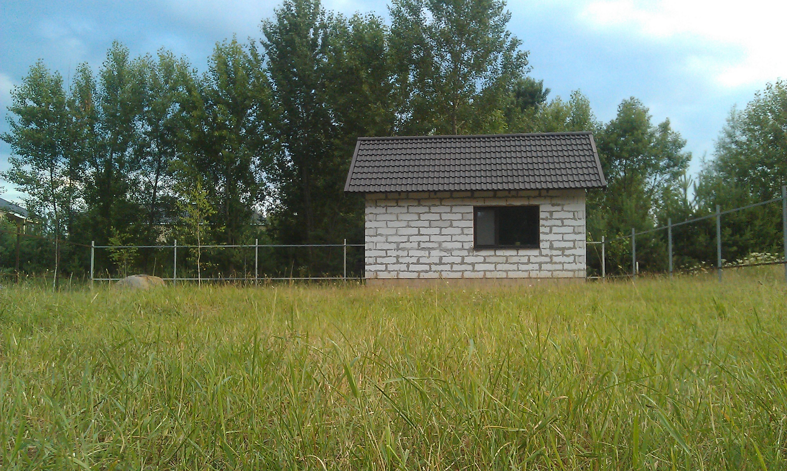

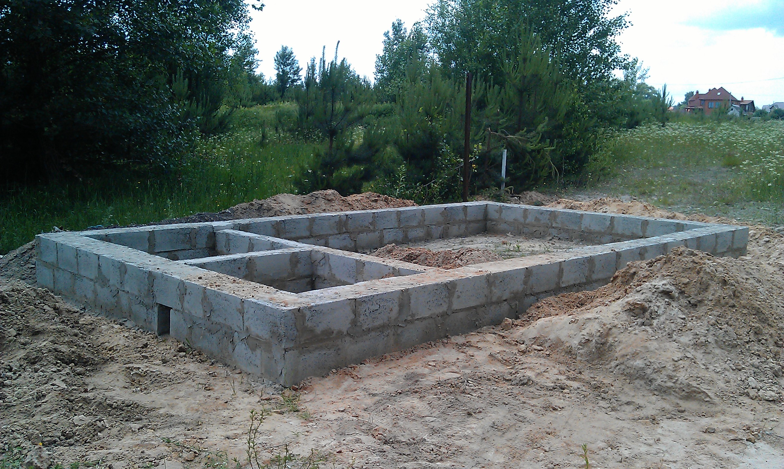

Фундамент: ленточный монолит на глубину 1.2 армированный 4 нитками 10 арматуры.
Цоколь: цементные блоки 40х20х20.

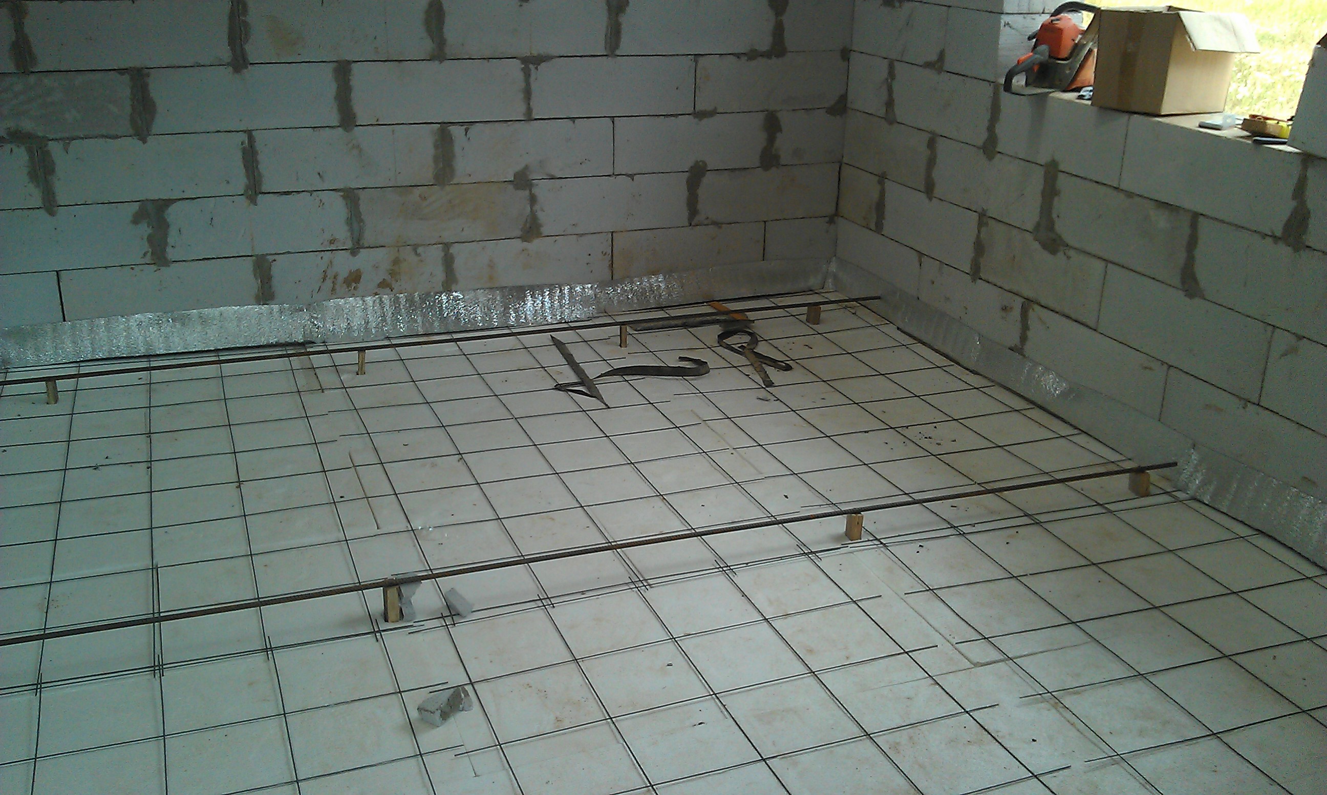

Пол по грунту с утеплением 10см пенопласта.

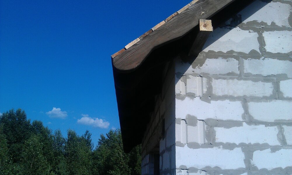

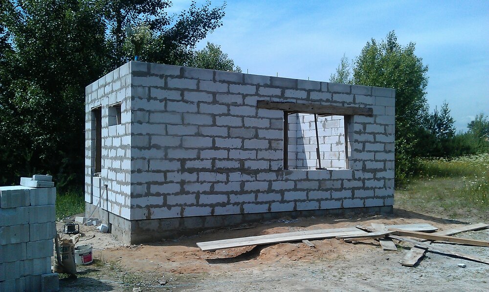

Стены: газоблок "Стоунлайт" 30см Д400, армирование 8 арматурой 1 и каждый 4 ряд, перемычки и армопояс: снаружи 10 газоблок, 5 полистирол, остальное армированный бетон.
Перекрытие: деревянное с утеплением базальтовой ватой 20см
Крыша: двухскатна, полимерпесчаная черепица.
11000 у.е.. за электричество - лучше уж автономную систему поставить, если электротопления не будет.
В том то и дело, что газу нет и не будет, и если честно то со сложившеюся ситуацией с газом на сегодня я его и за даром не хочу.. Отопление в домику электро конвектор Noirot 2квт, в доме будет твердотопливное + резервный электро котел.

А швы - это так клеем вымазано /намазано?
Сами строили?
Швы 2-3мм, а то рябое чудо, это я вечером когда оставался клей так промазывал на всякий случай))
Да, по максимуму стараюсь делать все сам, но есть много чего что в одиночку никак((

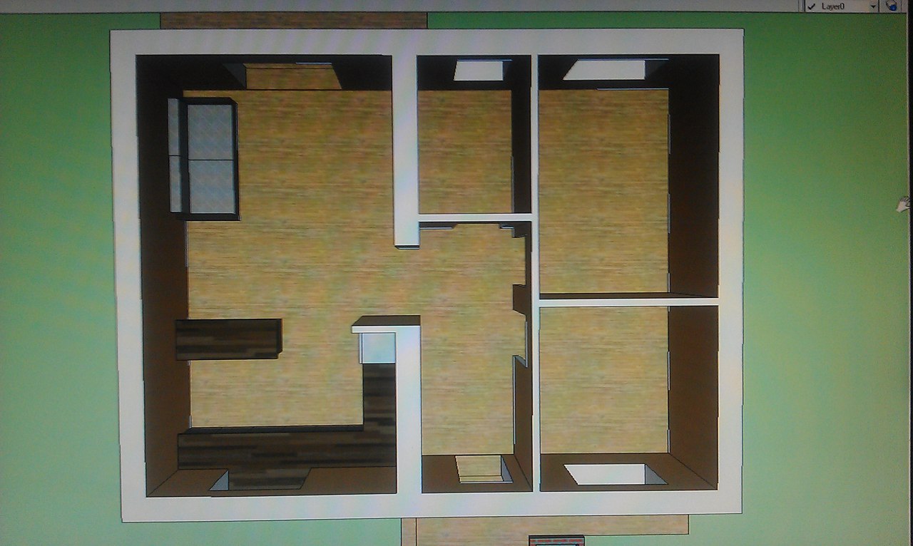

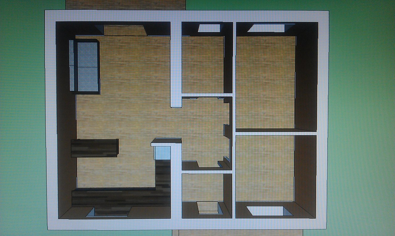

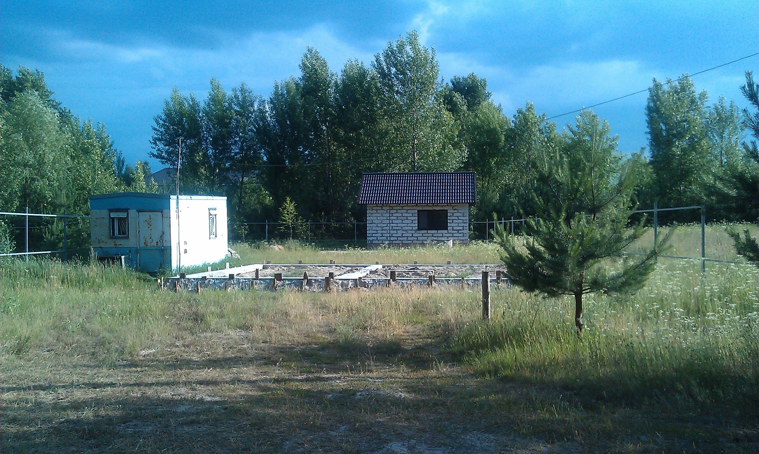

Размеры основного дома 10х7,8 один этаж. Мне очень нравлятся норвежскии проекты, такой себе удобный минимум. Хочется такой маленький, теплый, приземленный домик.
По сторонам света вписал так, чтоб большая стеклянная дверь с гостиной выходила на юг, это как раз прям на задний дворик) туда же будет смотреть окно из одной из двух спален и окошко сан.узла. На север окошко с кухни и второй спальни, но там красивый вид на лес, который в свою очередь прикрывает от северных ветров)) Вход тоже с севера. Пока решил без тамбура, но с возможностью сделать его потом.
Это супесь или даже суглинок. Чистый песок так держаться не будет.
В строительстве с такого песка толку мало.

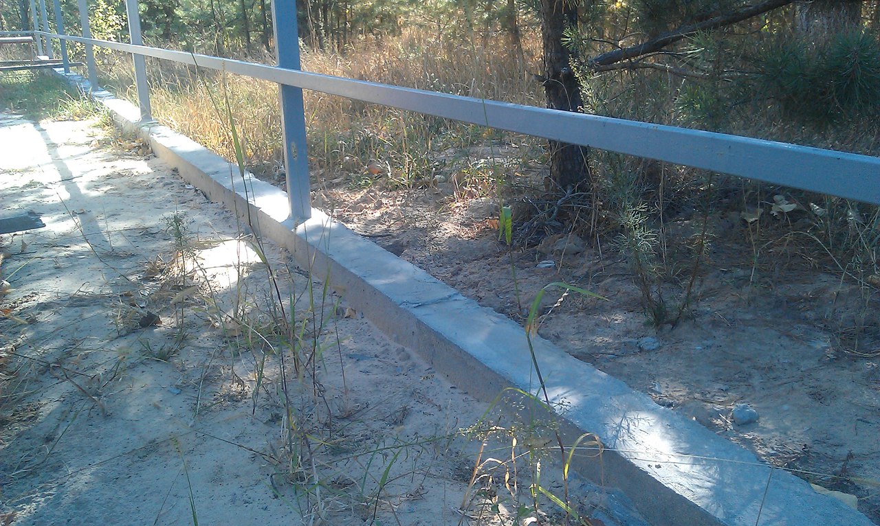

Согласен что для приготовления раствора такой песок не очень.. но как несущий грунт под фундамент думаю не худший вариант.. его же и засыпал обратно в дом после заливки фундамента.. Кстати после того как выкопал колодец, использовал тот песок для ленты между столбиками забора. Зиму ленточка уже отстояла, трещин нет, правда видно что кое где попала глина и в двух местах по сантиметров 10-15 верхний слой отслоился, думаю на 18-метровой ленте это не критично, тем более на бровке под забором.
Еще интересный факт, на улицу выше, сплошная глина и люди почти круглый год качают воду с подвалов, спереди за лесом тоже глина и колодцы в людей по 3-4 кольца. У меня такой вот песок и водичка далеко, еще ни разу не видел луж на участке.

В маленьком сейчас живу, после постройки основного дома будет использоваться как котельная. Размеры 6х3,6; внутри тамбур, сан.узел и комната 3х4
Нормально, у меня первый домик таких размеров, только в два этажа. Если будет котельная не слишком ли большие теплопотери будут на трассе?

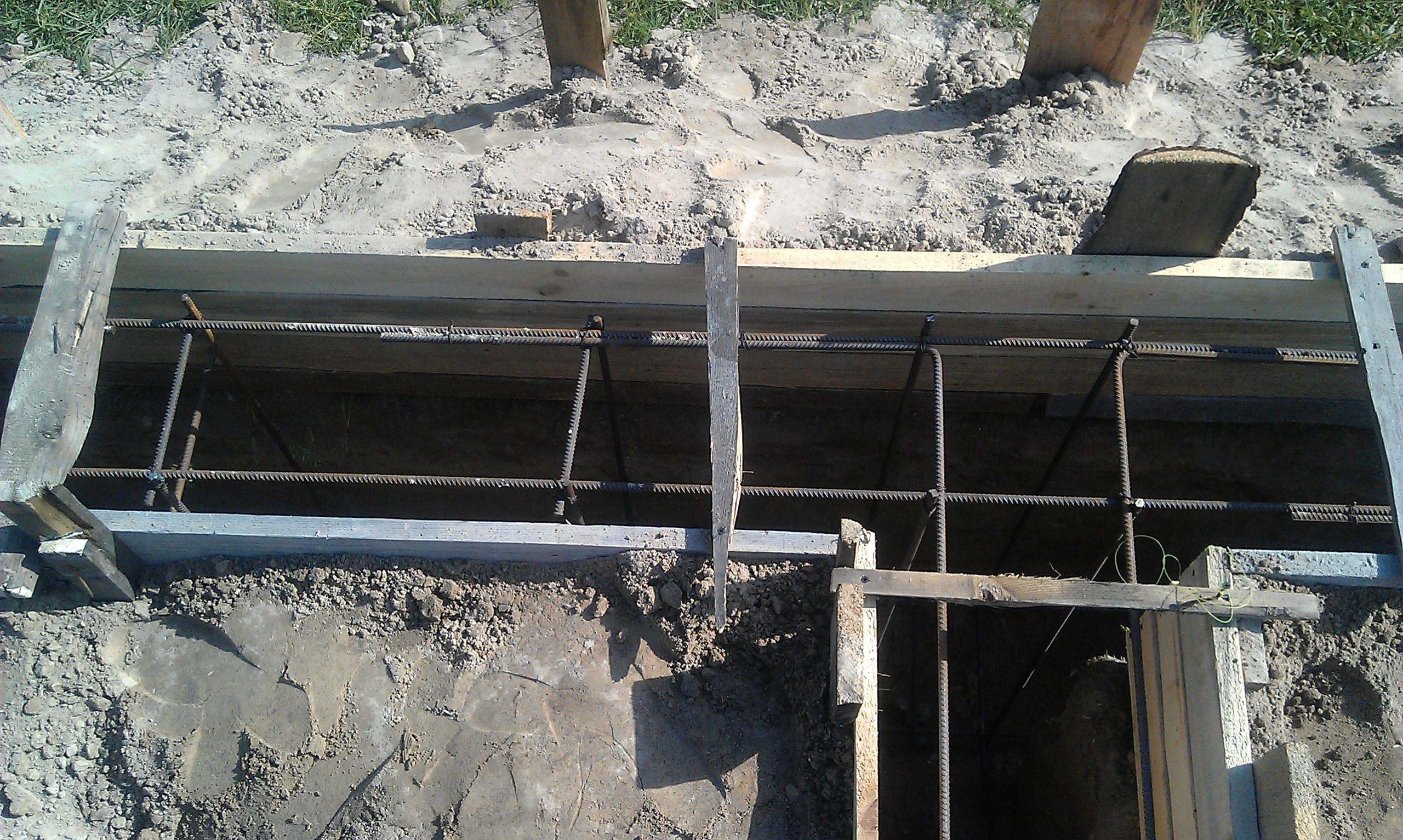

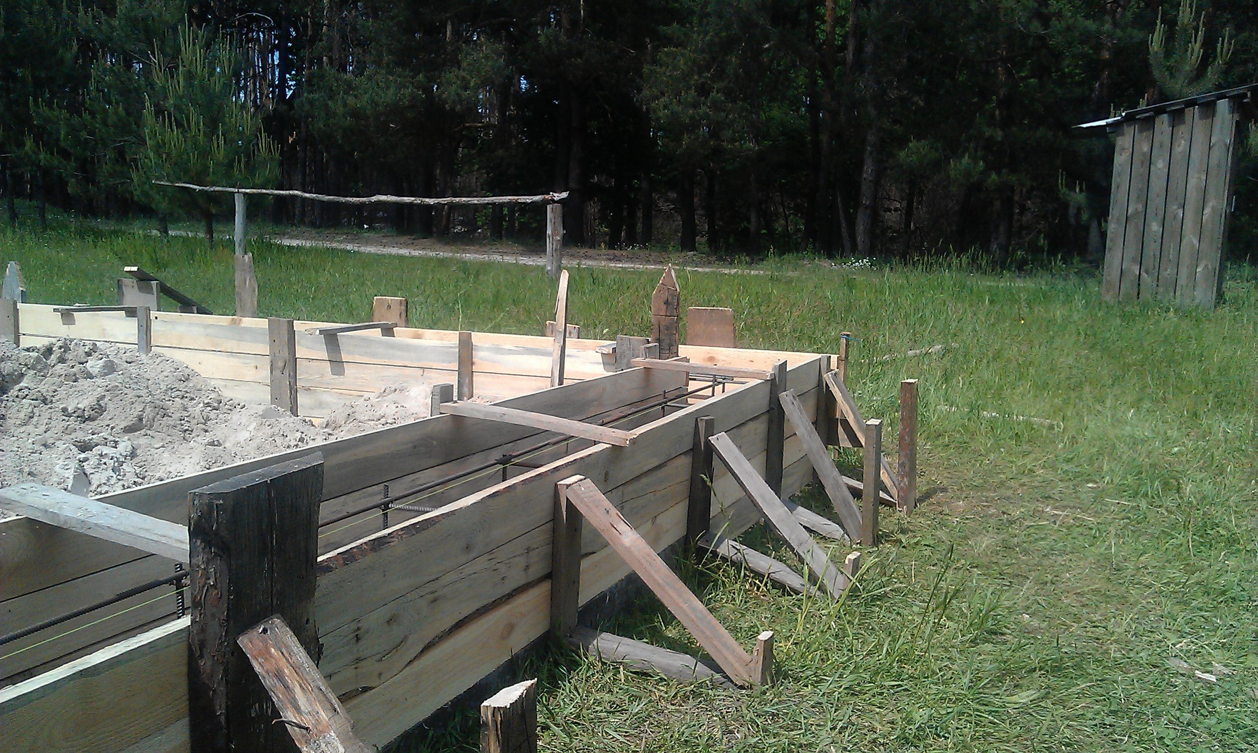

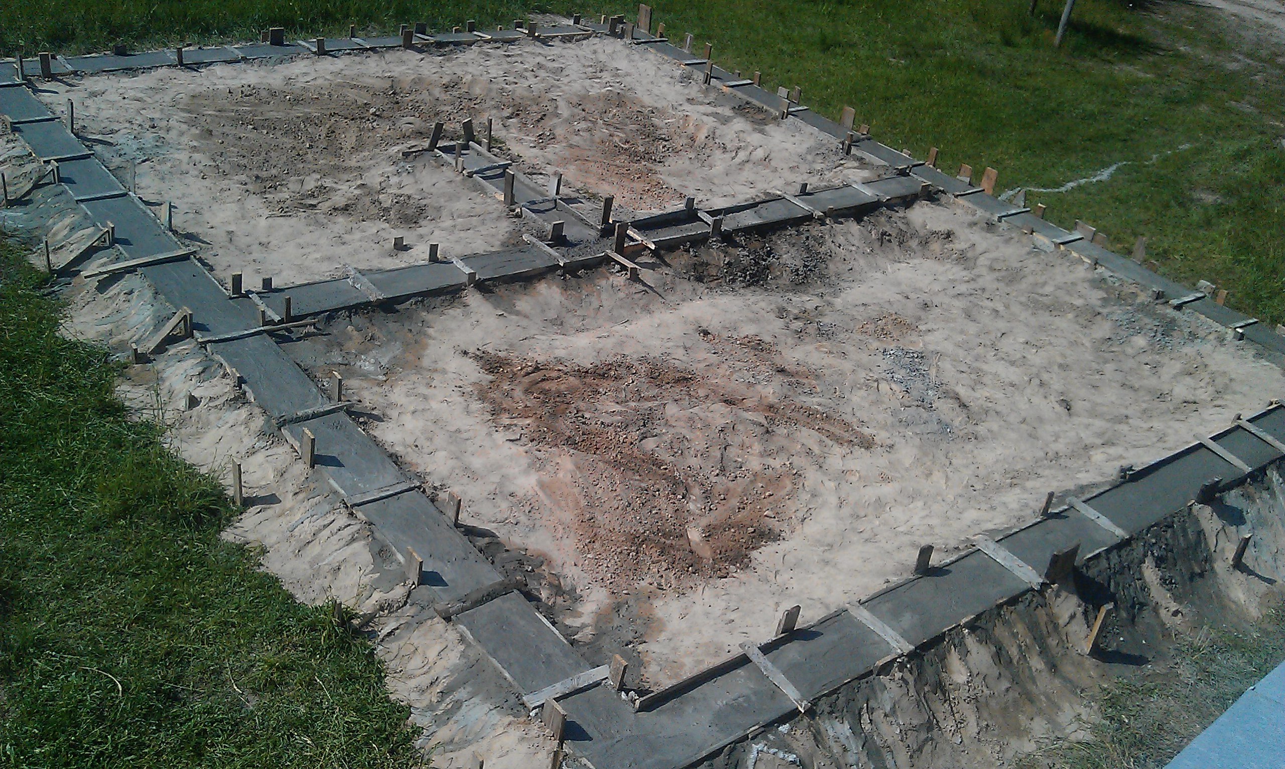

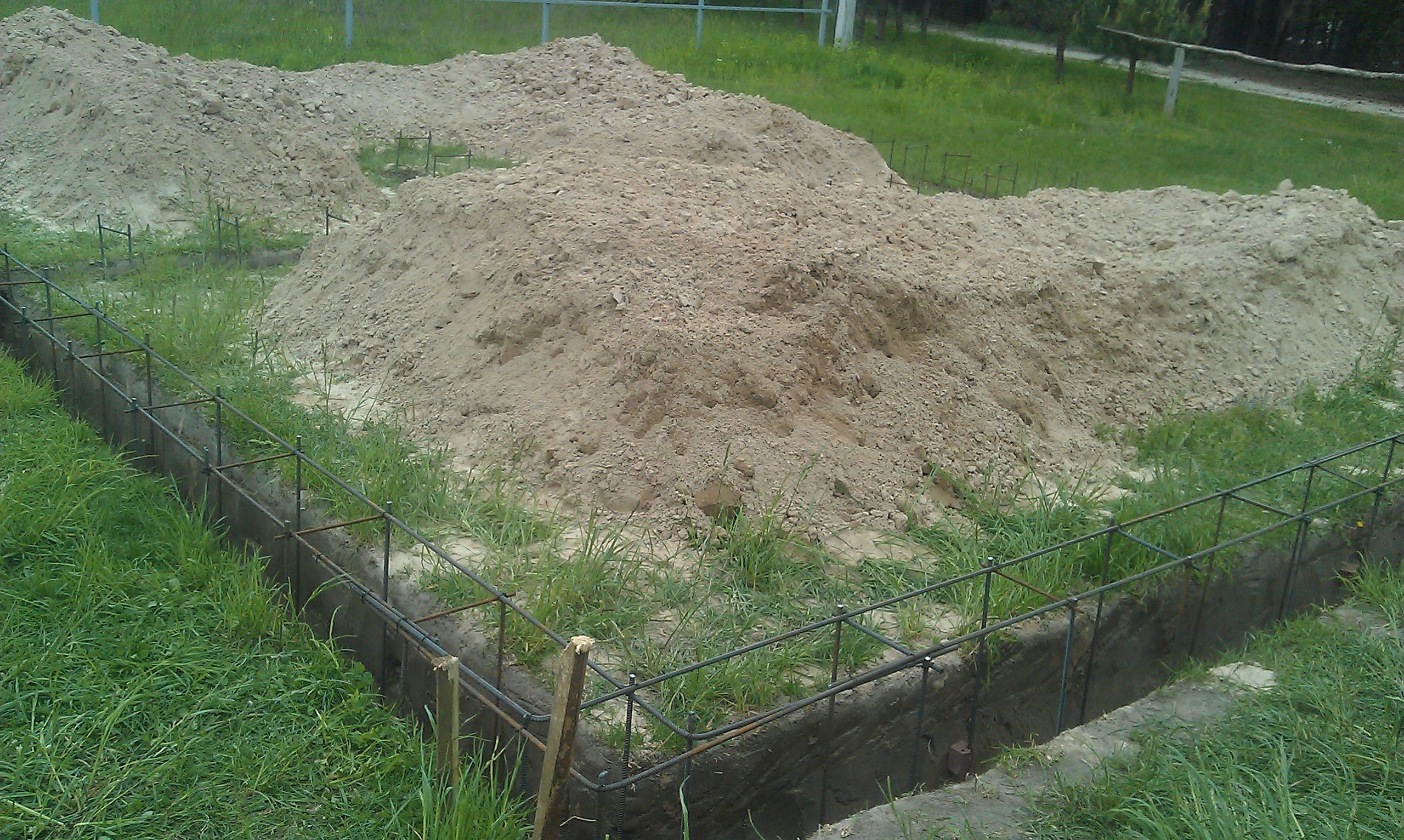

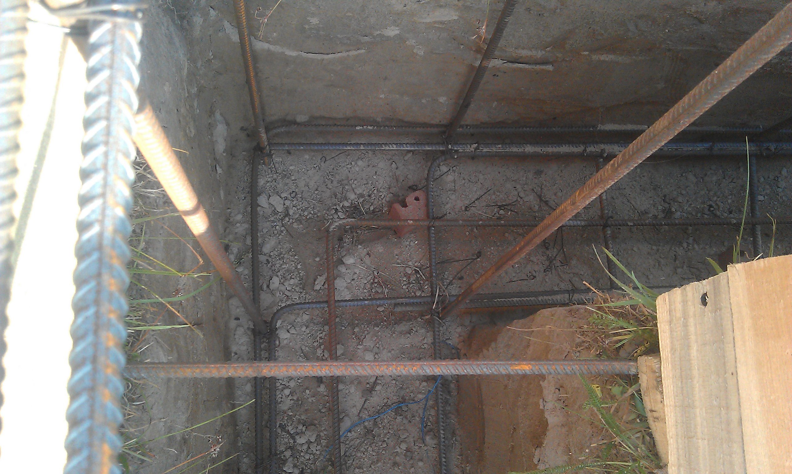

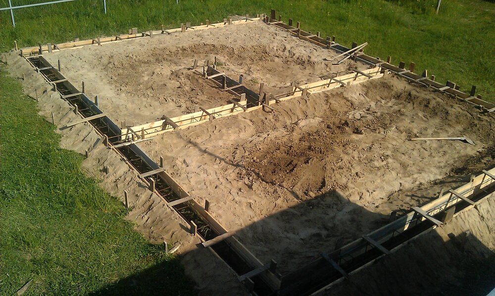

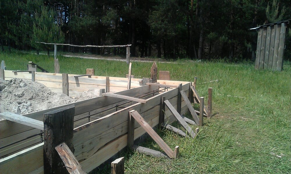

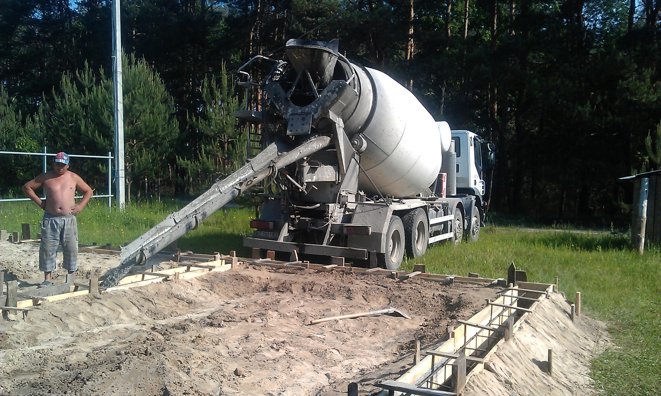

Уже в этом году, на одних из выходных, решил выкопать траншею под фундамент. Два дня, траншея готова. Из-за перепада на участке решил что часть фундамента залью в опалубку остальное в землю. В итоге получилась траншея спереди 0,6 сзади 1м. Всего лента 1,1 высотой и 0,35 шириной. Потом после подсыпки участка все будет под землей.
Спустя несколько дней подвернулось 600м 10 арматуры по очень вкусной цене. Изначально планировал использовать на горизонтальные 12 а на вертикальные 8, но раз попала "на шару" 10 то она й пошла по кругу. Пустил две жилки верху и также две внизу + на углах привязал третью. Вертикальные прутки каждые 50см. Всего ушло 510м арматуры, связал в одиночку за два дня. Еще день потратил на опалубку. На приемку бетона (16кубов) позвал двух помощников.

Помню когда строил свой домик, то читал о вашем первом)) Трасса будет 18 метров, видел у людей намного больше и ничего. На этом форуме тоже встречал темы про теплотрассы, думаю нет там ничего страшного, если что, то подброшу пару лишних полешек в котел.. В соседа котельная в доме, есть отдельный выход на улицу, но после года эксплуатации, выносит все в отдельное строение.
