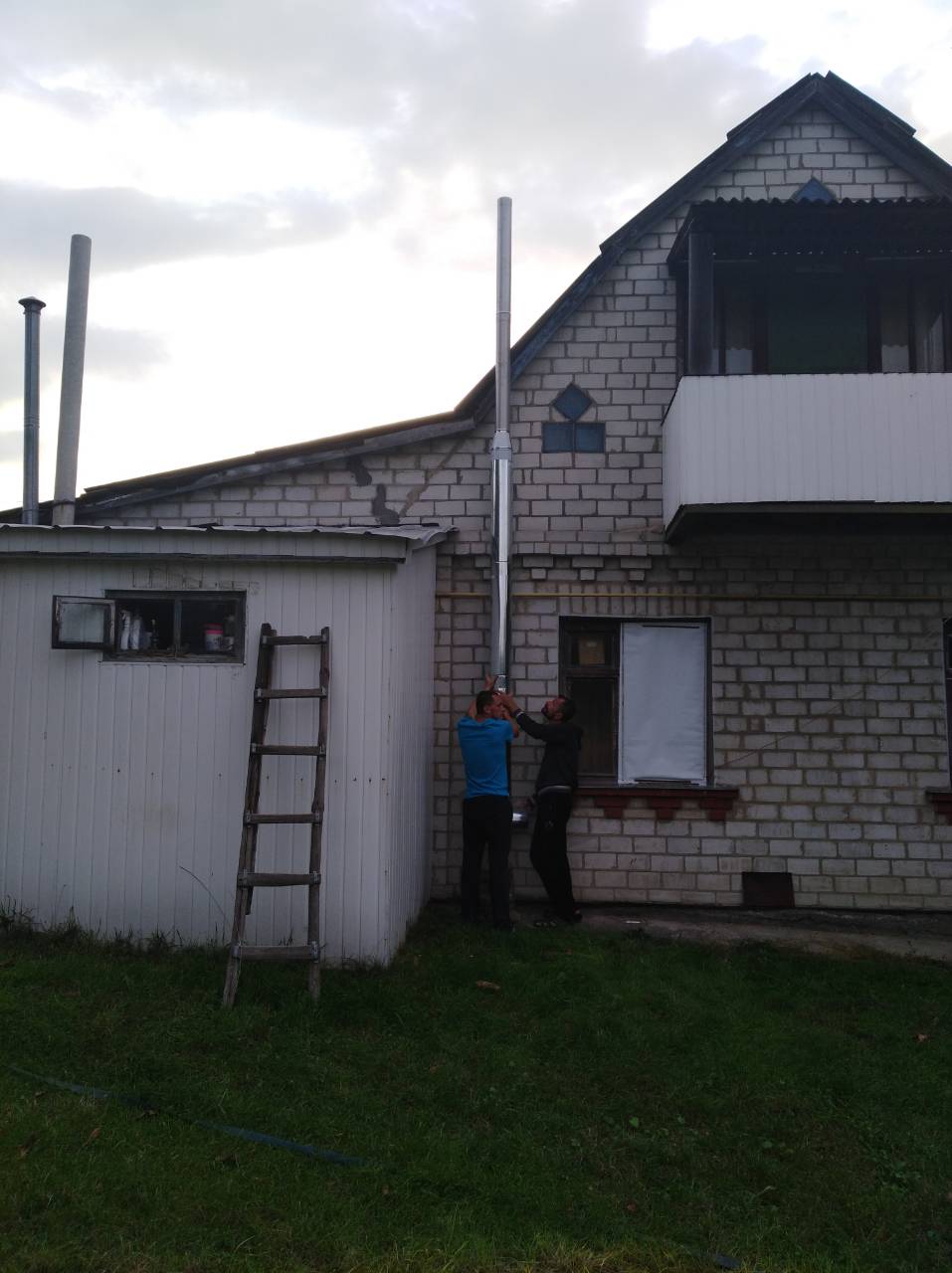

Виктор volt Опубліковано: 27 вересня 2017 Поділитись Опубліковано: 27 вересня 2017 Димоход к буржуйке типа булерьян. взял 120 сендвич 3 метра и 2 метра просто нержа. Но высоти маловато. думаю добавить еще мерт сендвича. смущает то что 3 метра будет в воздухе. Кто что подскажет??? Посилання на коментар Поділитися на інших сайтах More sharing options...
SON Опубліковано: 27 вересня 2017 Поділитись Опубліковано: 27 вересня 2017 С сэндвичем по улице не все гуд, а с голой трубой деготь будет течь некисло. Ставьте растяжки. Посилання на коментар Поділитися на інших сайтах More sharing options...
IvanTcar Опубліковано: 29 вересня 2017 Поділитись Опубліковано: 29 вересня 2017 Димоход к буржуйке типа булерьян. взял 120 сендвич 3 метра и 2 метра просто нержа. Но высоти маловато. думаю добавить еще мерт сендвича. смущает то что 3 метра будет в воздухе. Кто что подскажет??? сендвич нормально на улице,а вот простая нержавейка - не есть хорошо на улице... при холоде будет дым идти обратно в дом и прочие неприятности. Вы можете закрепить трубу вроде третью к дому кирпичному и все будет нормально. на чем у Вас стоит дымоход? подставка?, два штыря? не видно по фото у меня дымоход наружный.. стоит нормально вот моя фотка. так крепится у меня. на верхние трубы не смотрим, я их уже поменял.. были проблемы из-за недобросовестных монтажников. всучили всякую ... вот и сгорели верхние трубы. но сейчас все нормально Посилання на коментар Поділитися на інших сайтах More sharing options...
