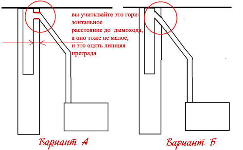

При такой конструкции на мою думку лучше сделать врезку в дымоход как можно выше, под потолком, и уйти от прямых углов.
я бы сделал как на фото - Вариант Б, там расписано. Ваша задача минимум свести углы.
Спасибо за схематичное изображение!
