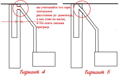

ссори протупил в градусах, тройник 45
dymolux.com.ua/produktsiya/odnostennye-dymokhody/trojniki/45
dymolux.com.ua/produktsiya/dvustennye-dymokhody/trojniki/trojnik-45-s-vrezkoj
я бы сделал как на фото - Вариант Б, там расписано. Ваша задача минимум свести углы.
вполне удачная и рабочая схема
