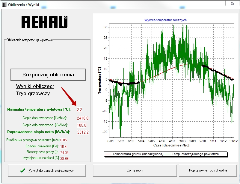

Xenotron2 Опубліковано: 26 квітня 2016 Поділитись Опубліковано: 26 квітня 2016 Труба 20см длиной 70м дает объем 2.2куба. Площадь сечения трубы 0.031м2. Если вы будете гнать 250м3\час, то скорость в трубе будет 2.24 м\с, т.е. вашу трубу воздух преодолеет за 31 с. Чтобы нагреть 250м3\ч воздуха, скажем, на 10 градусов требуется около 840 Вт. Вы уверены, что за 31с можно передать достаточно тепла воздуху в трубе в земле? 1 Посилання на коментар Поділитися на інших сайтах More sharing options...
vitalman Опубліковано: 26 квітня 2016 Автор Поділитись Опубліковано: 26 квітня 2016 Просто начинают лопатой копать в нижней части ямы - грунт настолько плотный, что не проваливается под своим весом. Добавлено через 6 минут Вы уверены, что за 31с можно передать достаточно тепла воздуху в трубе в земле? Это ведь максимальная мощность. Система не будет работать на 100% мощности все время. 1 Посилання на коментар Поділитися на інших сайтах More sharing options...
Dmode Опубліковано: 26 квітня 2016 Поділитись Опубліковано: 26 квітня 2016 Вы уверены, что за 31с можно передать достаточно тепла воздуху в трубе в земле? 70мп ф200мм, 250м3/ч, глубина 1.8м, климат Польши с холодной пятидневкой -22. Минимальный выхлоп не ниже +2С. Рекуператор не обмерзнет. Посилання на коментар Поділитися на інших сайтах More sharing options...
vitalman Опубліковано: 26 квітня 2016 Автор Поділитись Опубліковано: 26 квітня 2016 Рекуператор не обмерзнет. Ну практически не обмерзнет. Вот калькуляция для моей системы, делали представители rehau. Посилання на коментар Поділитися на інших сайтах More sharing options...
Dmode Опубліковано: 26 квітня 2016 Поділитись Опубліковано: 26 квітня 2016 Ну практически не обмерзнет. Температура обмерзания теплообменников начинается где-то -5С. Так что не должен обмерзать вообще. 1 Посилання на коментар Поділитися на інших сайтах More sharing options...
Xenotron2 Опубліковано: 26 квітня 2016 Поділитись Опубліковано: 26 квітня 2016 Минимальный выхлоп не ниже +2С. Рекуператор не обмерзнет. Я не про это. Я про то, насколько при этих данных воздух нагреется. Посилання на коментар Поділитися на інших сайтах More sharing options...
Dmode Опубліковано: 26 квітня 2016 Поділитись Опубліковано: 26 квітня 2016 Я не про это. Я про то, насколько при этих данных воздух нагреется. Если -22C на входе и + 2C на выходе, значит на 24 градуса. Посилання на коментар Поділитися на інших сайтах More sharing options...
Xenotron2 Опубліковано: 26 квітня 2016 Поділитись Опубліковано: 26 квітня 2016 Если -22C на входе и + 2C на выходе, значит на 24 градуса. Это при какой производительности? Как-то мне не верится в возможность откачки по 2 кВт в час из грунта на глубине 1.8м 70м трубой. В любом случае - вещь интересная. Будет познавательно посмотреть результат. Возможно нужно будет и себе подумать о таком же Посилання на коментар Поділитися на інших сайтах More sharing options...
Dmode Опубліковано: 27 квітня 2016 Поділитись Опубліковано: 27 квітня 2016 Это при какой производительности? Повторюсь [ATTACH]503849[/ATTACH] 70мп ф200мм, 250м3/ч, глубина 1.8м, климат Польши с холодной пятидневкой -22. Минимальный выхлоп не ниже +2С. На счет не верится, можно и у реальных пользователей поинтересоваться: ГТО грунт-вода-воздух www.forumhouse.ru/threads/192227/ ГТО грунт-воздух www.stroimdom.com.ua/forum/showpost.php?p=3840326&postcount=278 4 Посилання на коментар Поділитися на інших сайтах More sharing options...
