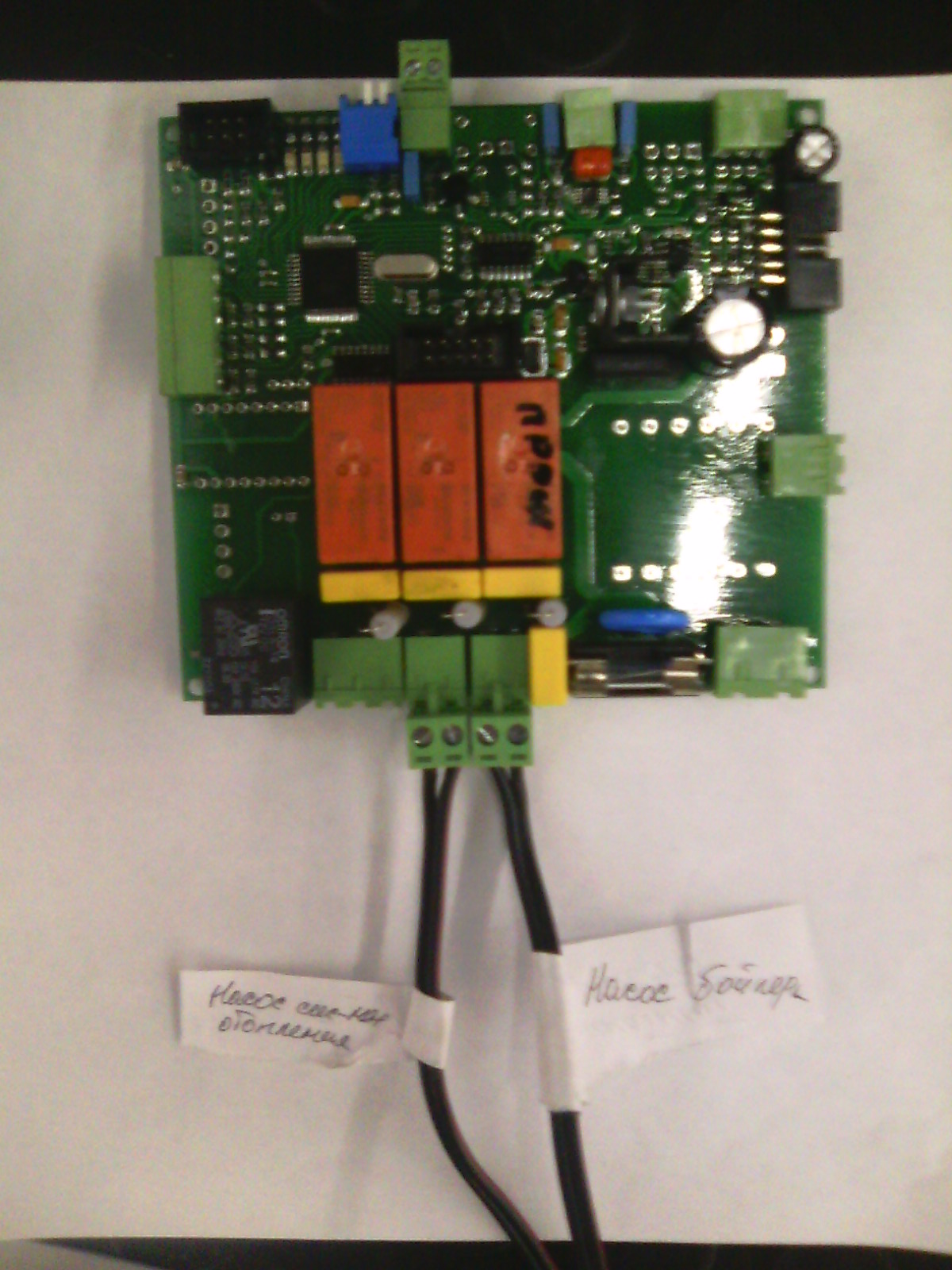

Когда у меня были проблемки в первый год, мне прислали фотку нижней платы с подписанными клемами, так пройдя по проводкам я и догадался, что в инструкции косяк.
Возникли вопросы к знающим людям:
- так можно ли к нему подключить насосы и куда?

P.S. Пока фотку найти не могу, осталась фотка в дома. Поищу выложу.

Вот нашел. По том по проводкам можно пойти к колодке и узнать, куда подключаться.
циркуляционный на 7-ю и 8-ю клеммы, потом идете в запароленные настройки, тест циркуляционного насоса и проверяете. В работе он включается если Тв больше 45 град.
