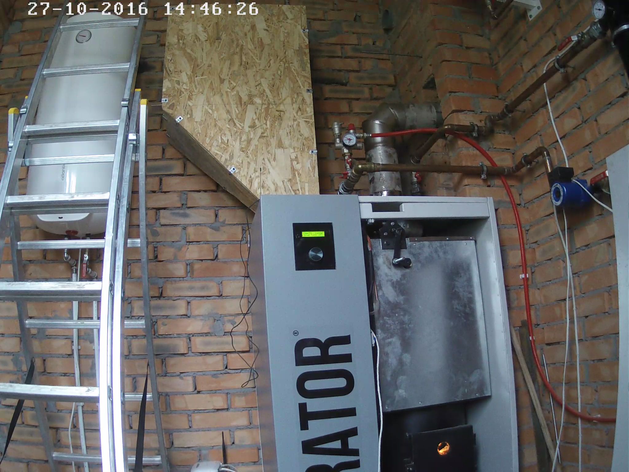

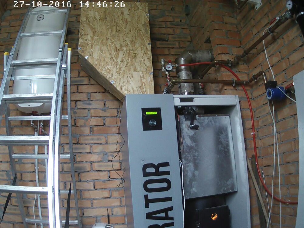

У меня из допов еще установлен GSM модуль для управления и информирования про ошибки в работе. Правда он стоит конских денег (думаю там просто RS232 c GSM) А так же вебкамера ;) Я могу подсмотреть, что показывает дисплей и по управлять котлом удаленно.

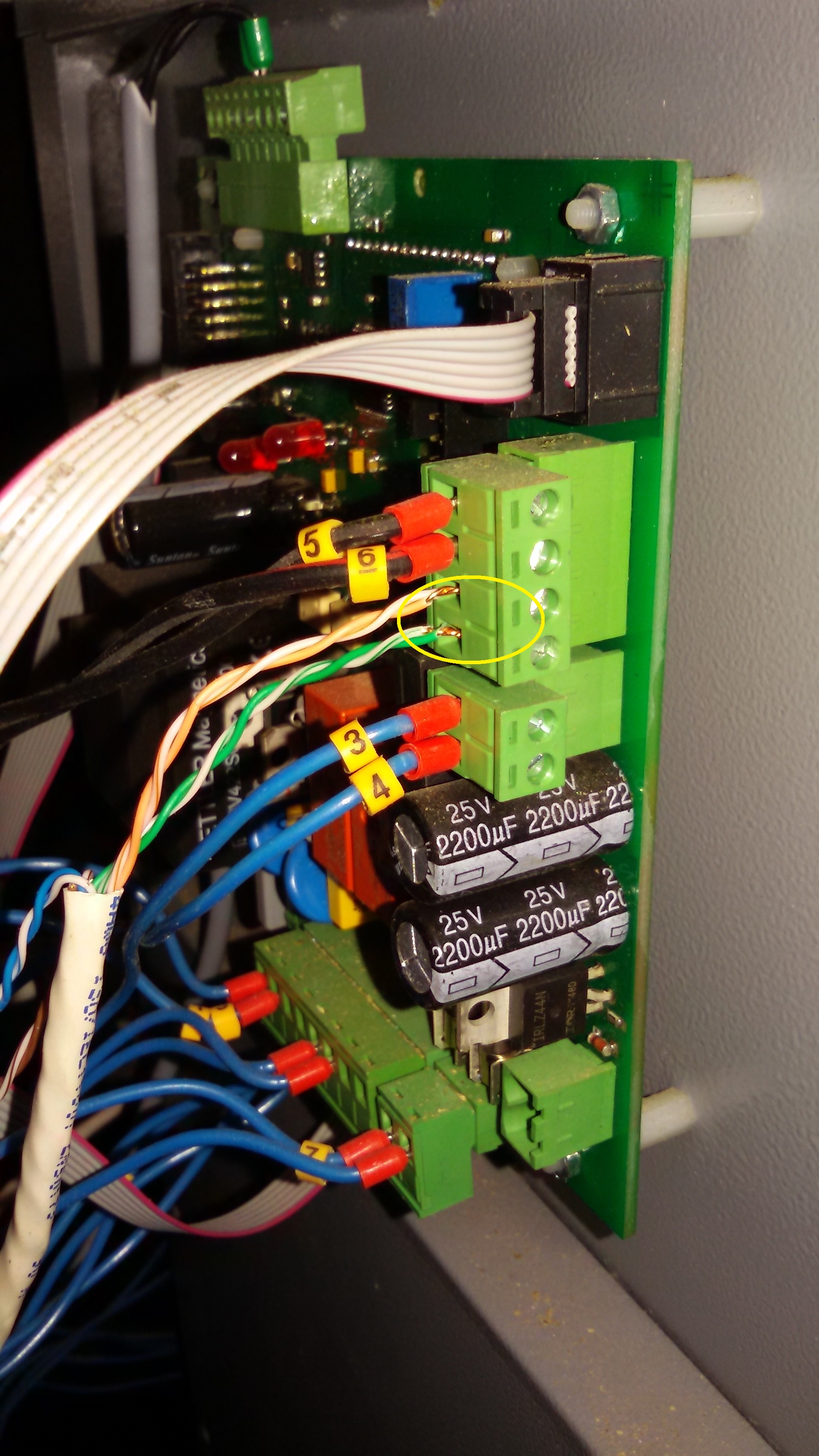

Еще в догонку про допы. Прикрутил к котлу комнатный термостат. У него для этого есть контактная группа, по умолчанию там стоит перемычка и котел работает по температуре носителя.

На плате есть перемычка. При ее наличии котел ориентируется на температуру котла "TU". Соответственно он до нее дошел и встал в паузу. Насколько я понял там гистерезис не настраивается. То есть, как только температура опустится ниже установленной, котел запустится. При горении, чем ближе к установленной температуре на котле, тем сильнее котел задавливает горение (уменьшает воздух и подачу). У вас, скорее всего, на серой пеллете ниже теплотворность и котел не может быстро добраться до установленного максимума.
С термостатом алгоритм немного другой. Я на котле поставил температуру носителя 55, а комнатный термостат поставил на 17c. У него гистерезис (2c). То есть котел, все время работает на максимуме мощности пока его не отключит термостат. Расход теоретически меньше за счет большего КПД. Меньше старт/стопов. Но расплата это пилообразный график температуры.

Подключается к центральной плате (на которой экран с крутилкой) Там увидите перемычку втсавленную в зеленый разъемчик. Туда термостат и подключается.
