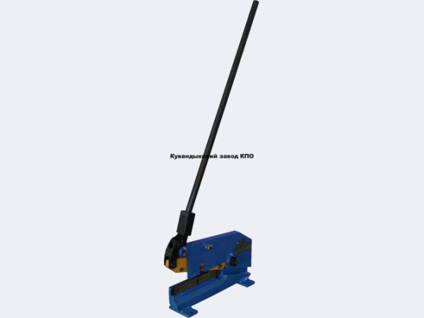

Есть листы алюминиевые 1мм толщиной 7 шт., нужно их порезать на полосы определенной ширины. И есть ручная дисковая пила с диском мультиматериал(отрицательный угол зубьев).
Как правильно резать, все вместе сложить или по одному? Пугает что ударами зубьев будет гнуть сам лист если пилить по одному. Вобщем нужны советы мастеров.
У меня пока придумался такой вариант: поднять пилу чтобы с площадки не выглядывал расклиниватель(получается миллиметров 5 зубов торчит), поднять кожух и вести в обратном от стандартного направлении. И так по одному листу вдоль направляющей планки пилить.
Сомневаюсь, что у вас получится-будет гнуть листы, хотя, если это не критично, то не страшно.В обратном направлении только диск нагреется а резать не будет. Если нужен чистовой рез , то фреза или плазма на станке, а если края не критично то режьте диском. Только мы используем диски для алюминия.
Если есть возможность - порежьте на гидроабразиве. Чище, чем на плазме.
Если нужны ровные полоски, то проще всего гильотина. Даже ручной можно очень неплохо порезать. Точно лучше, чем ручной фрезой.
Еще зависит от марки. Если что-то мягкое, типа АМц, то фрезой будет просто мрак.

Ищите у кого-нибудь ручную гильотину с ножами хотя бы 50 см. Дайте хозяину магарыч. На алюминии вы ее не испортите.
На самом деле и ножницами по металлу можно, но очень утомительно.
Ну или электроножницами, если лист не слишком мягкий.
Фрезой хорошо толстые плиты пилить, а миллиметровку не советую.

Лучше не надо. Тем более без опыта. И опасно, и намучаетесь, и грязи и опилок будет куча, и шума, и т. д. Если б вам немного, то проще болгаркой. А так я искал бы ручную гильотину-ножницы.
А после гильотины-ножниц полоски ведь будут кривыми по-моему, я даже не знаю как потом это всё ровнять.
Думаю, что лучше, чем после ручной фрезы. Но вопрос в марке металла и дальнейшем применении. Если что-то жесткое (вдвое уголочек не согнуть -ломается) , то будет достаточно ровно. Если что-то типа столовской алюминиевой ложки, то в любом случае натрахаетесь.
Марку завтра попытаюсь узнать. Но на ощупь вроде на ложку не похоже, ложка пластилиновая прям.
если ухватив край рукой не получится его согнуть насовсем, если отпружинит обратно, но нормально. Будет резаться хорошо.

Сходите в фирму где занимаются мет черепицей и профнастилом. Для них эта задача на 10мин. Результат будет хороший.
Идеальное решение. Но за деньги ))
Подозреваю что это может оказаться дешевле чем расходники к болгарке.
И чем лечение после работы ручным фрезером.

Я не говорил что хотел бесплатно, я говорил что непомерно много за полный раскрой запросили. А раскрой состоит из, если быть точным, 17 метровых прямых резов по 2х метровой длинне и 7 перпендикулярно - всё - и за это ломить около штуки за лист?, ну-ну, да я лучше инструмент нужный куплю и сделаю и инструмент будет, а если для Вас это копейки за такую работу, то я рад за Вас.

Ножницы которые лезвиями щелкают кривят метал, мне ровный надо чтобы остался.
Высечные вот присмотрел, они выбивают маленькими сегментиками и лист остается ровный, единственное край немного не под линейку, а мелкой полукруглой щербатостью.
