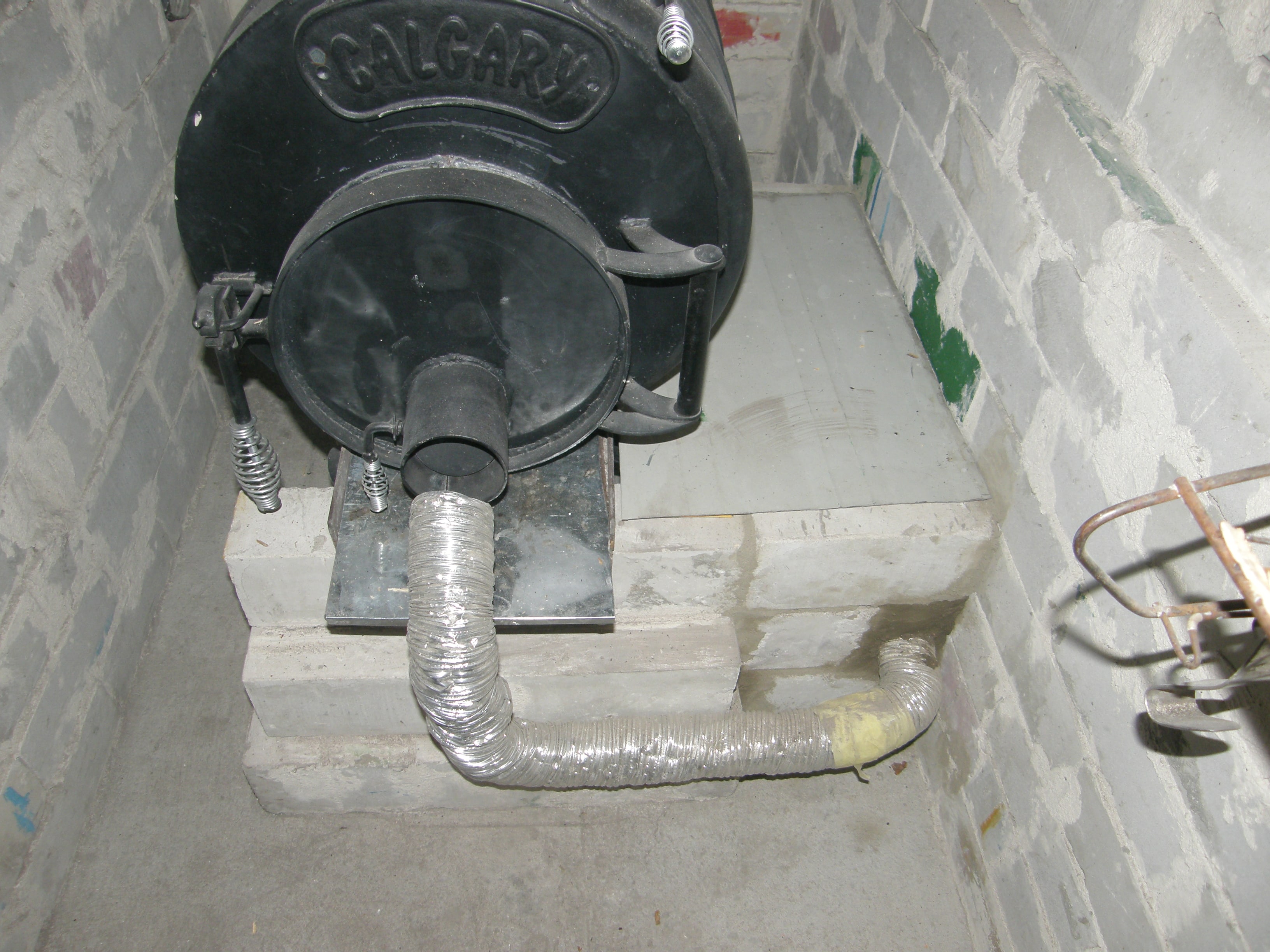

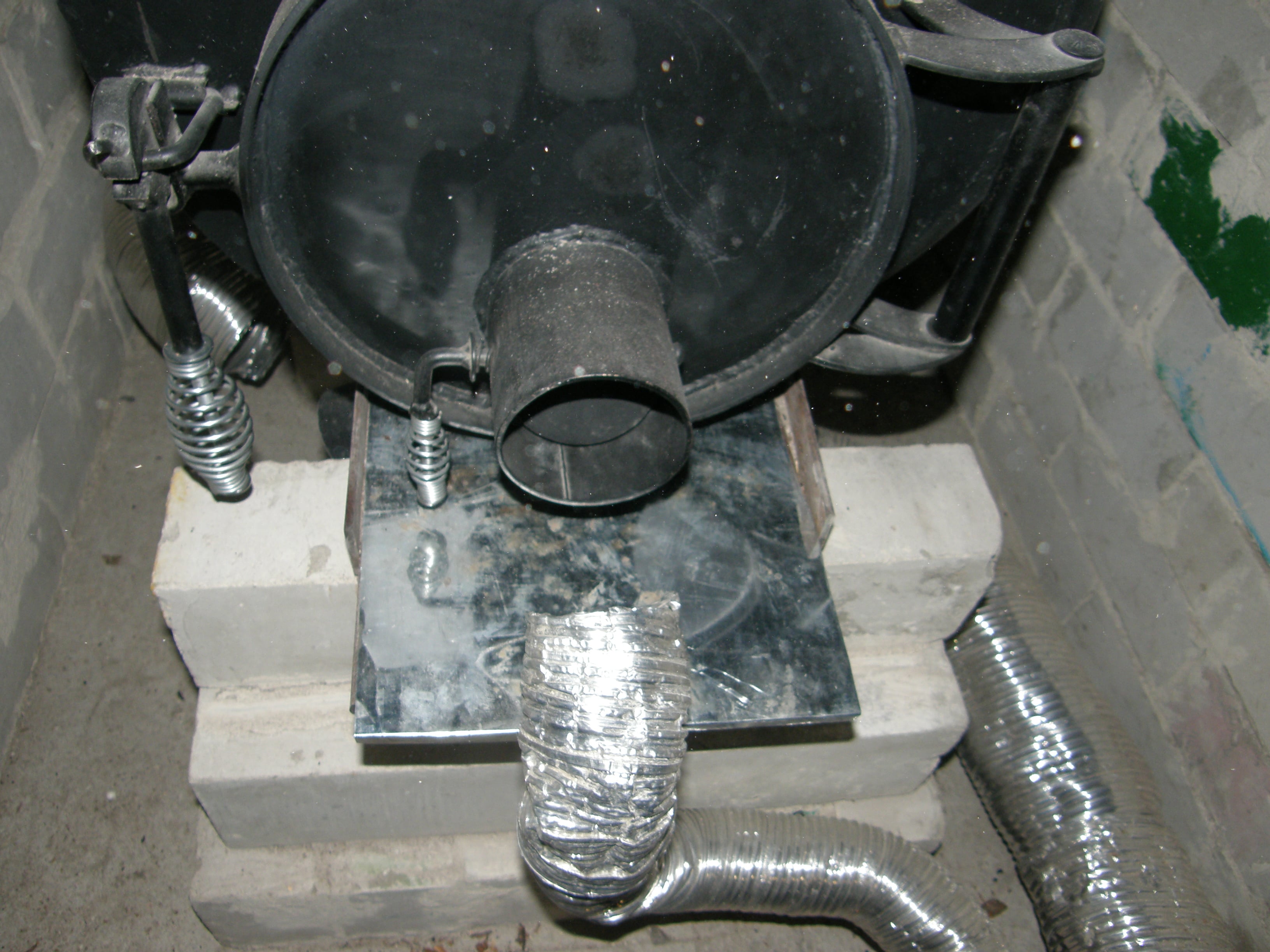

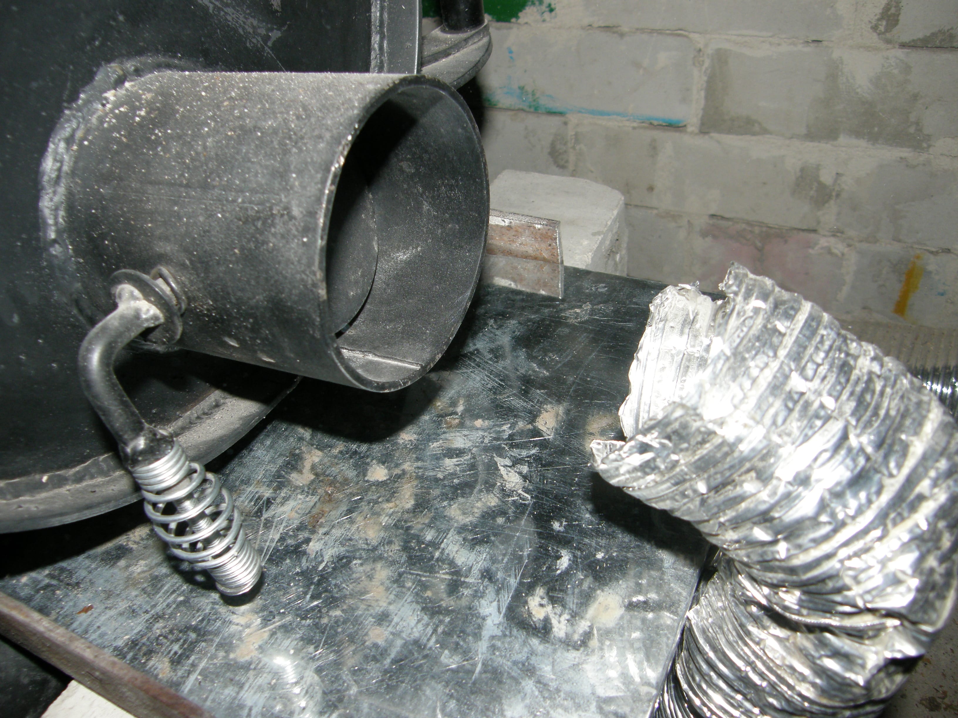

На гофру которая идет с улицы к дверце Булера я одел "рожок" чтоб воздух шел не вверх (как это было) а затягивался прямо в топку. Одевать гофру полностью пока не резкую)).
images (1).pdfimages (2).pdfimages.pdf
Хоть и теперь приходится постоянно снимать "рожок" с гофры но зато Булер действительно стал работать совершенно по другому!
Удивительно как простой кусочек вроде как ненужной (я его хотел выбрасывать) гофры может все кардинально изменить)))))

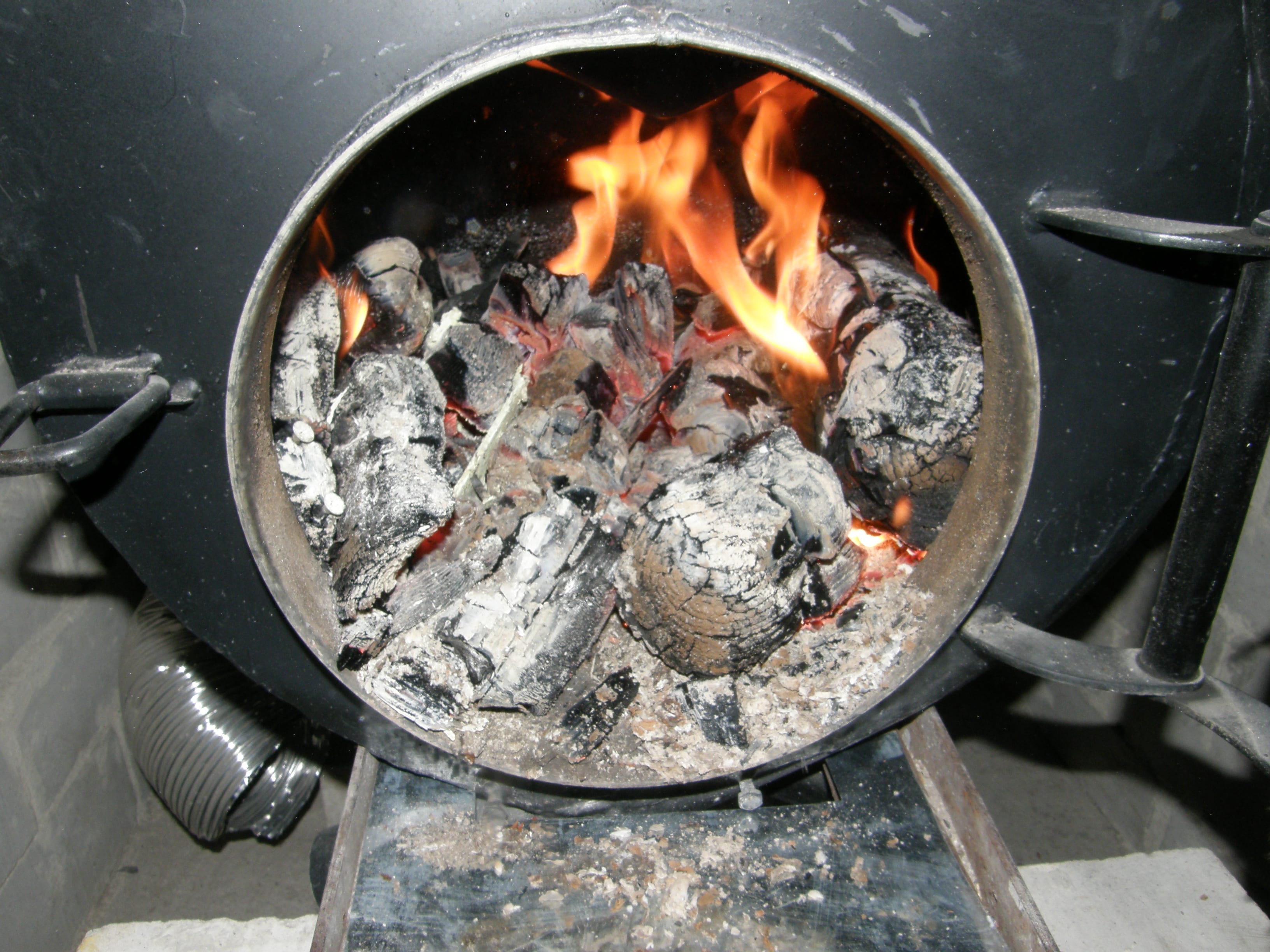

Теперь можно действительно сказать что дрова в топке не горят а именно тлеют и происходит пиролиз.
Вот такие вот головешки-угольки получаются.
images (3).pdf
И само собой что увеличилось само время сгорания дров.

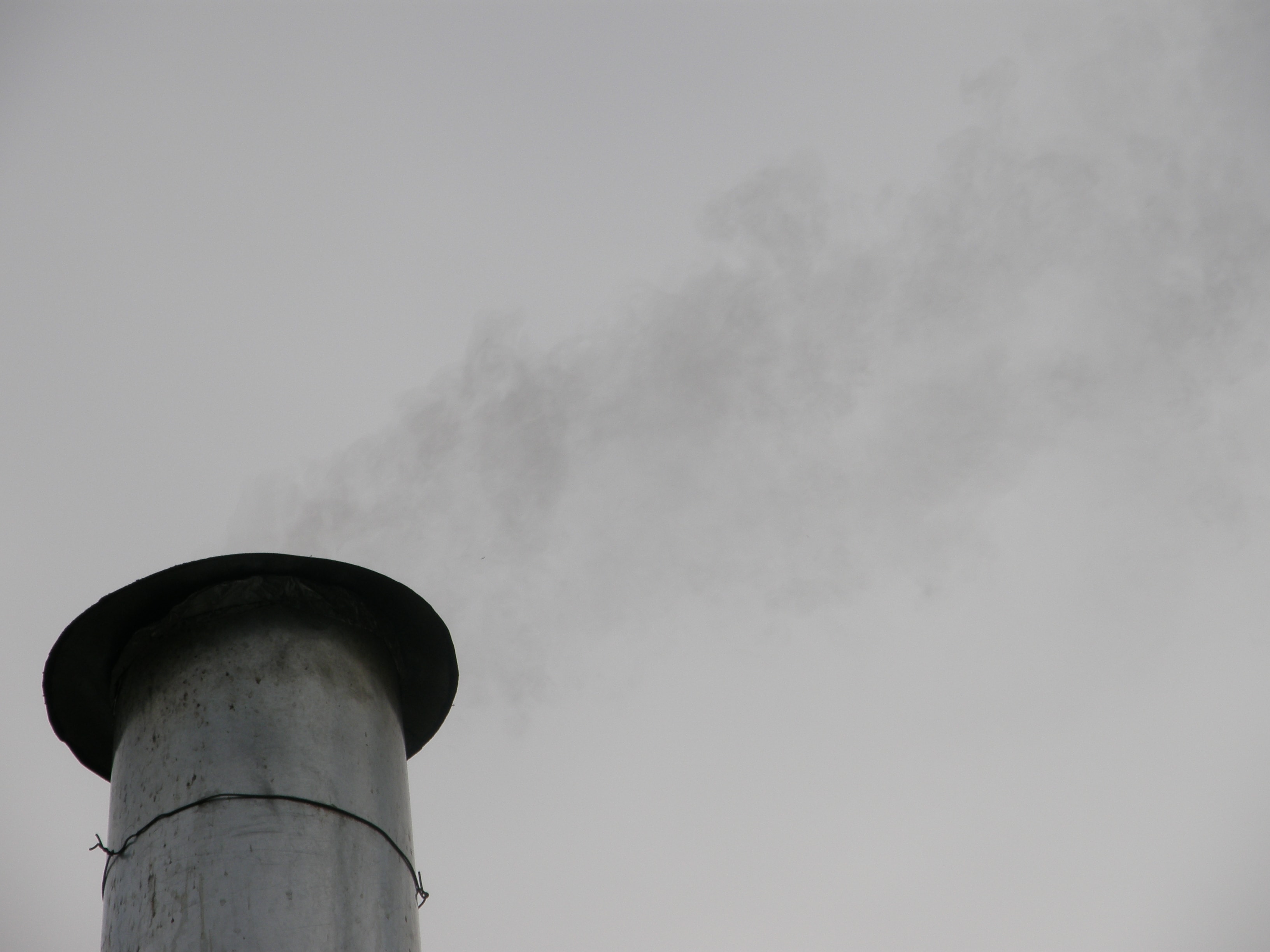

И еще то что перестал постоянно валить дым с трубы!
Вот такой вот дымок это теперь идет на протяжении всего горения.
images (4).pdfimages (5).pdf
и увеличивается только при новой закладке дров.
Наконец-то можно сказать что Булерьян установлен и работает правильно!))).

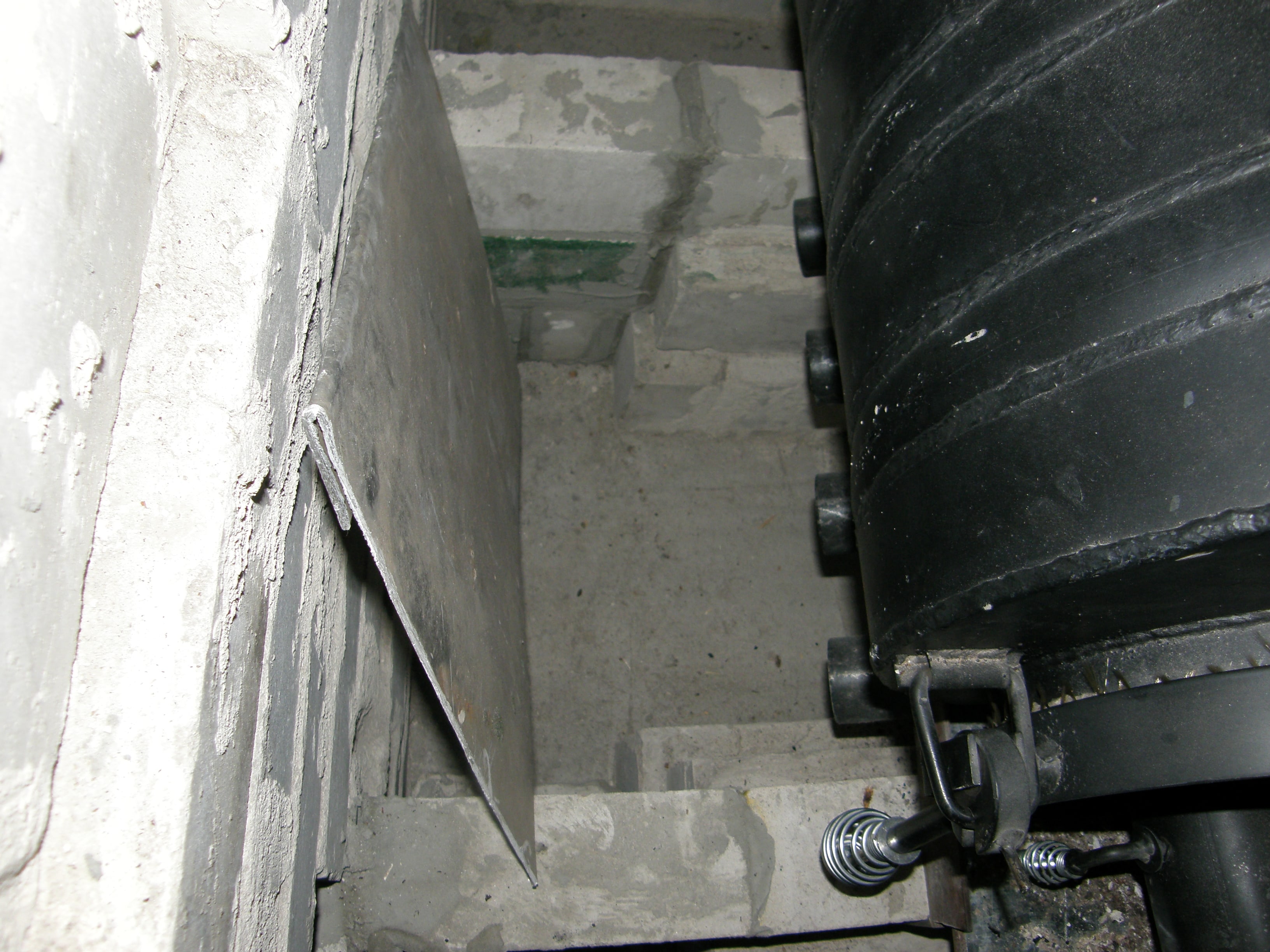

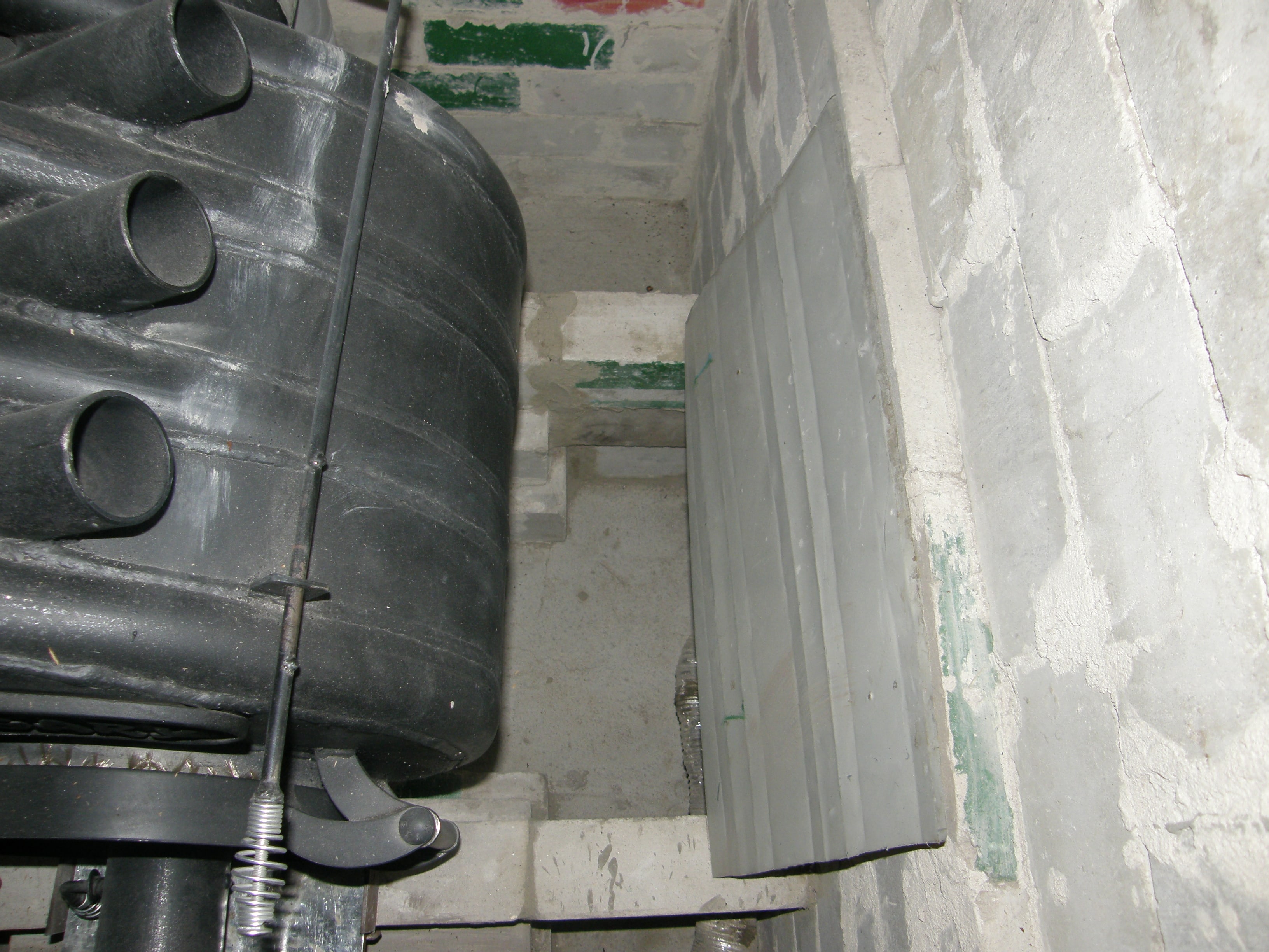

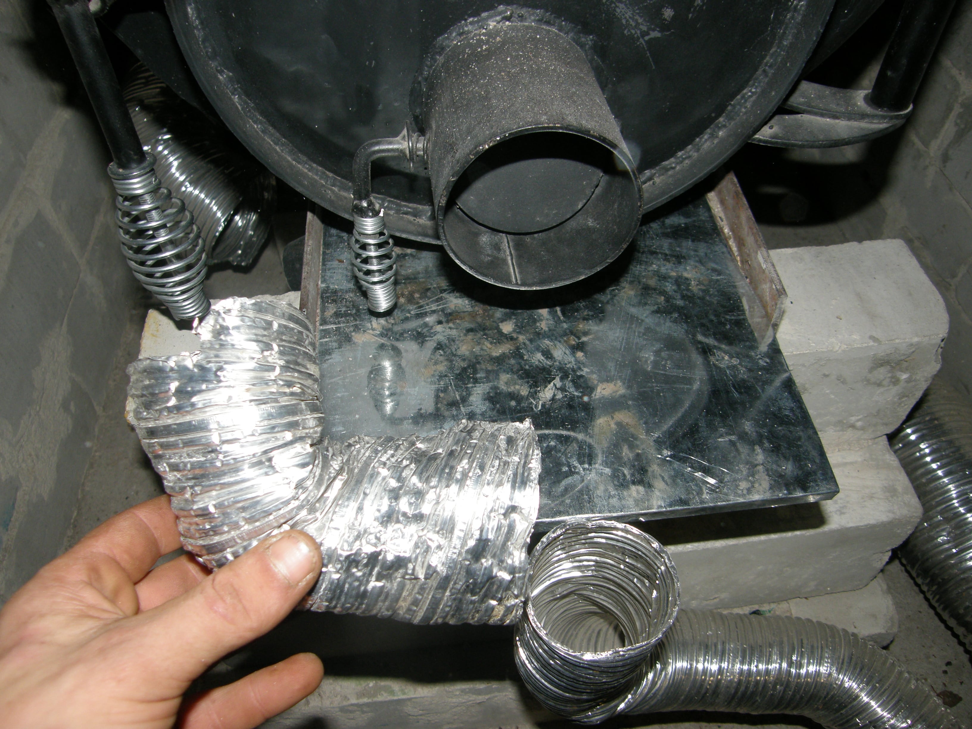

Решил на половину отделить вдув с улицы чтоб холодный воздух шел прямо под Булер а не рассевался сразу по топочной. Вроде как даже скорость вдува в комнаты увеличилась...
983416347_2007-01-0100_00_00-80-min.thumb.jpg.b9d5b432a9c35a6169a66d0988b78da7.jpg794159039_2007-01-0100_00_00-81-min.thumb.jpg.0dfd1f9d7f96206e8d8b42166846c7e9.jpg920317143_2007-01-0100_00_00-82-min.thumb.jpg.472a0134a00686a42d43a05222c4f969.jpg
Но вот пока не решил сделать ли тоже самое сооружение со второй стороны. Тогда получится полное разделение воздухопотоков - холодный воздух с улицы будет идти только по трубам Булера а не смешиваться с остывшим комнатным и только тогда уже идти в комнаты.
Но вот страшновато как-то потому что боюсь чтоб при морозе не было случайно большого перепада температур между верхом и низом Булера, и чтоб он из-за этого случайно не треснул... Что думаете : разделять потоки полностью или не разделять???
Так же чуть укоротил утепление на дымоходе чтоб и он чуть больше участвовал в обогреве).

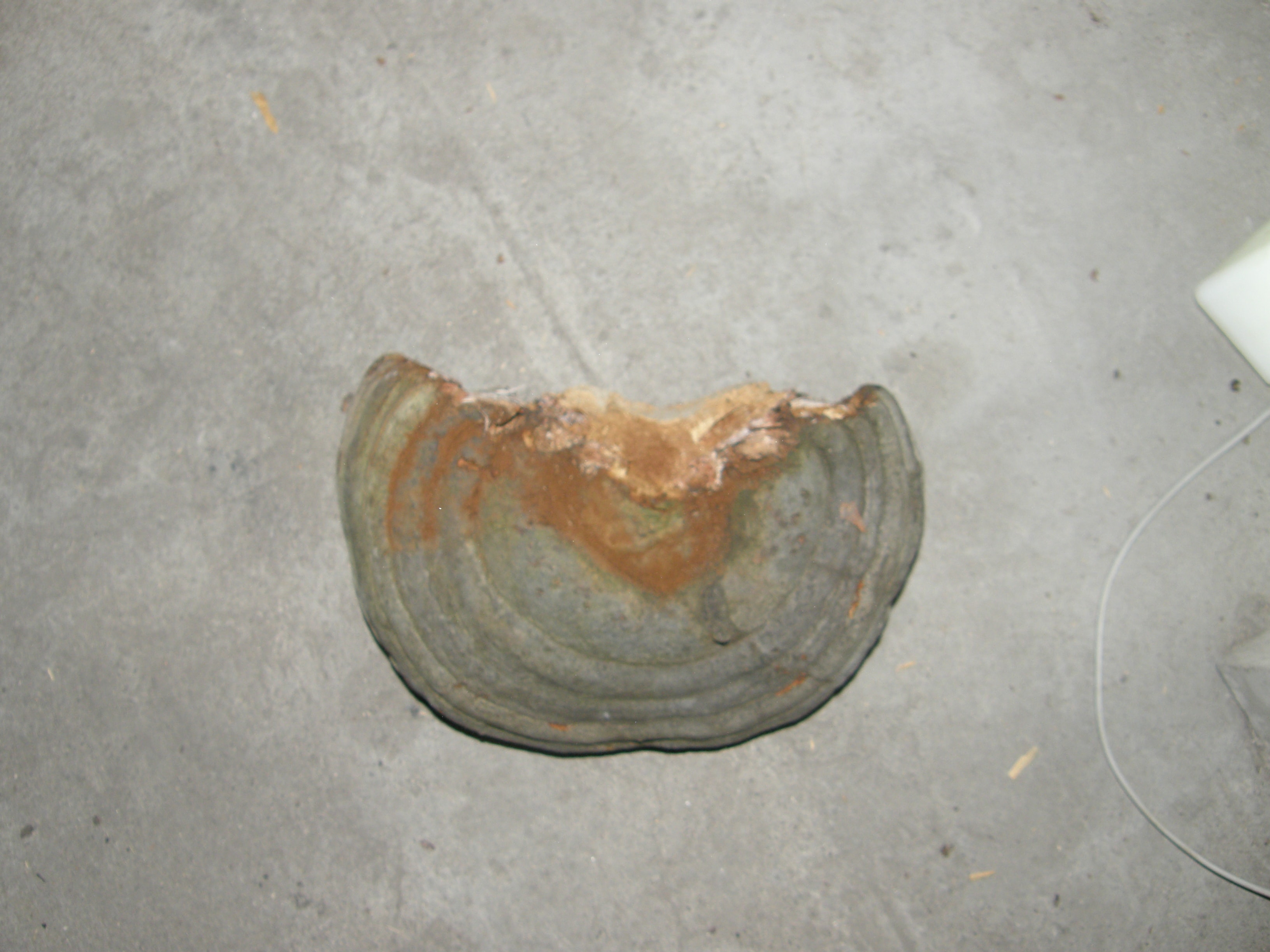

И еще такой вопрос - пробовал ли кто-то топить чагами???))). Пусть она чуть подсохнет и буду проводить експеримент).

Я разделил полностью, ничего не трещит.
Чем утепляли трубу? Я закладывал трубы без утепления в вентканал и использовал для обогрева помещений на верхних этажах. Эффективно.
Чага - это такой гриб? Главное, что бы дымом потом не надышаться:)

Чага это вид трутовых грибов который растет восномном на березах. Эти грибы использовали раньше как трут для розжига или переноса огня. Еще его используют как лекарство от многих болезней. А так же доказано что настой из этого гриба "вставляет" по сильнее кофе! Я уже пробовал, так что могу подтвердить). Единственное что вкус не привычный:bad:
Дымок наверное будет тоже с привкусом))).

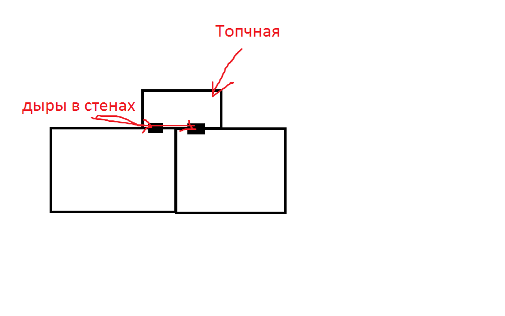

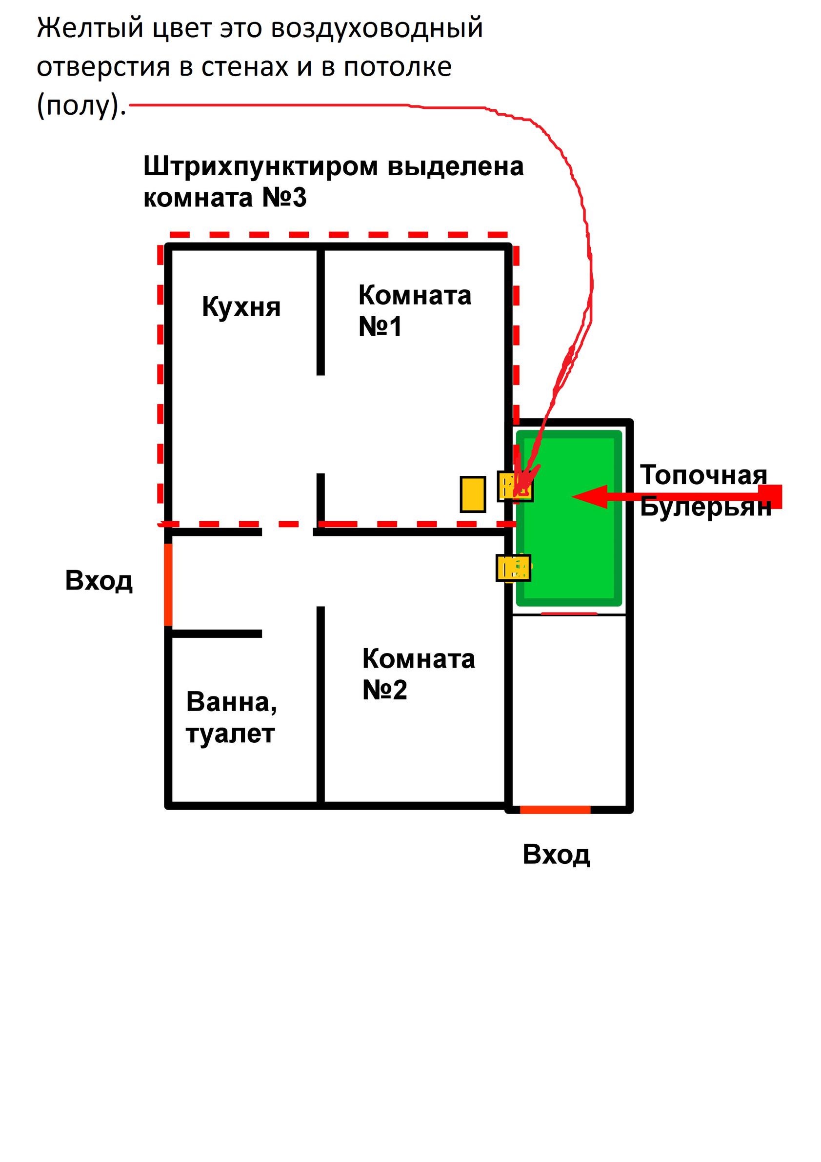

Вот кстати я вначале уже выкладывал более-мение детальный чертеж:
Змінено користувачем Taboo23
Bob540, У вас получается что холодный воздух с улицы по трубе идет прямо в топочную и "обволакивает" весь Булер, а у меня получается что уличный воздух будет идти только под низ Булера и проходить будет только по Булерным трубам... потому то я и переживаю за то что если само дно булера будет в холоде а сам булер будет в тепле чтоб он не треснул... но так или иначе иду достраивать).
Наверное, я действительно не так понял:( У меня ситуация другая: - воздух прямо в топку подаю отдельным трубопроводом с улицы. Дверь в топочную герметична, мет. лист. Воздух на обогрев закачивается через систему других труб от пола нижнего этажа дома принудительно отдельно, вентилятором. В случае конвективного оборота движение воздуха через открытые внутренние двери и поэтажно через башню с винтовой лестницей. У вас другой случай.

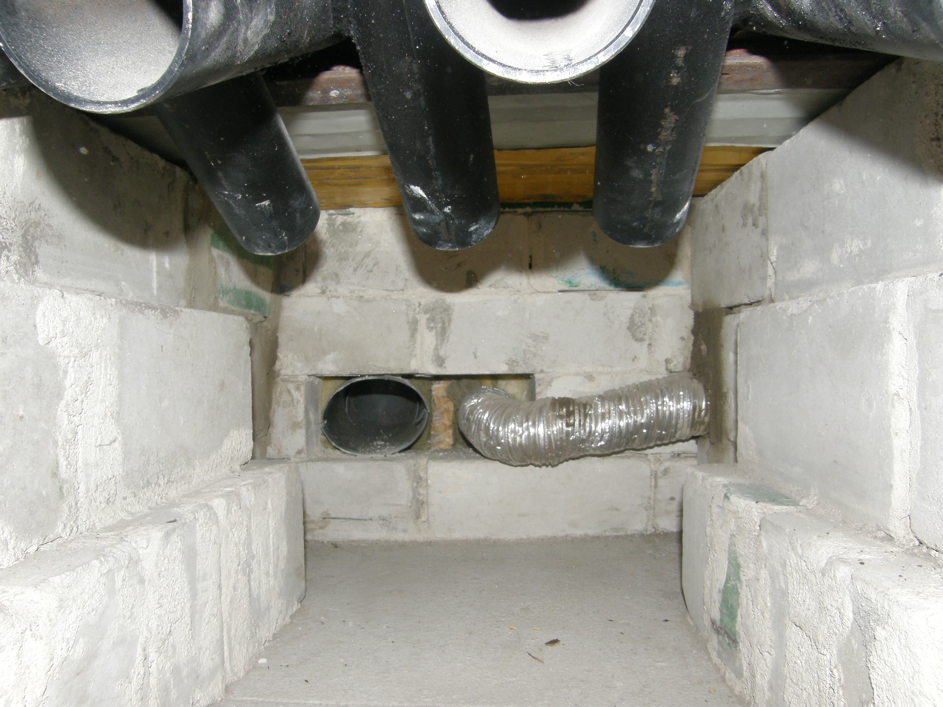

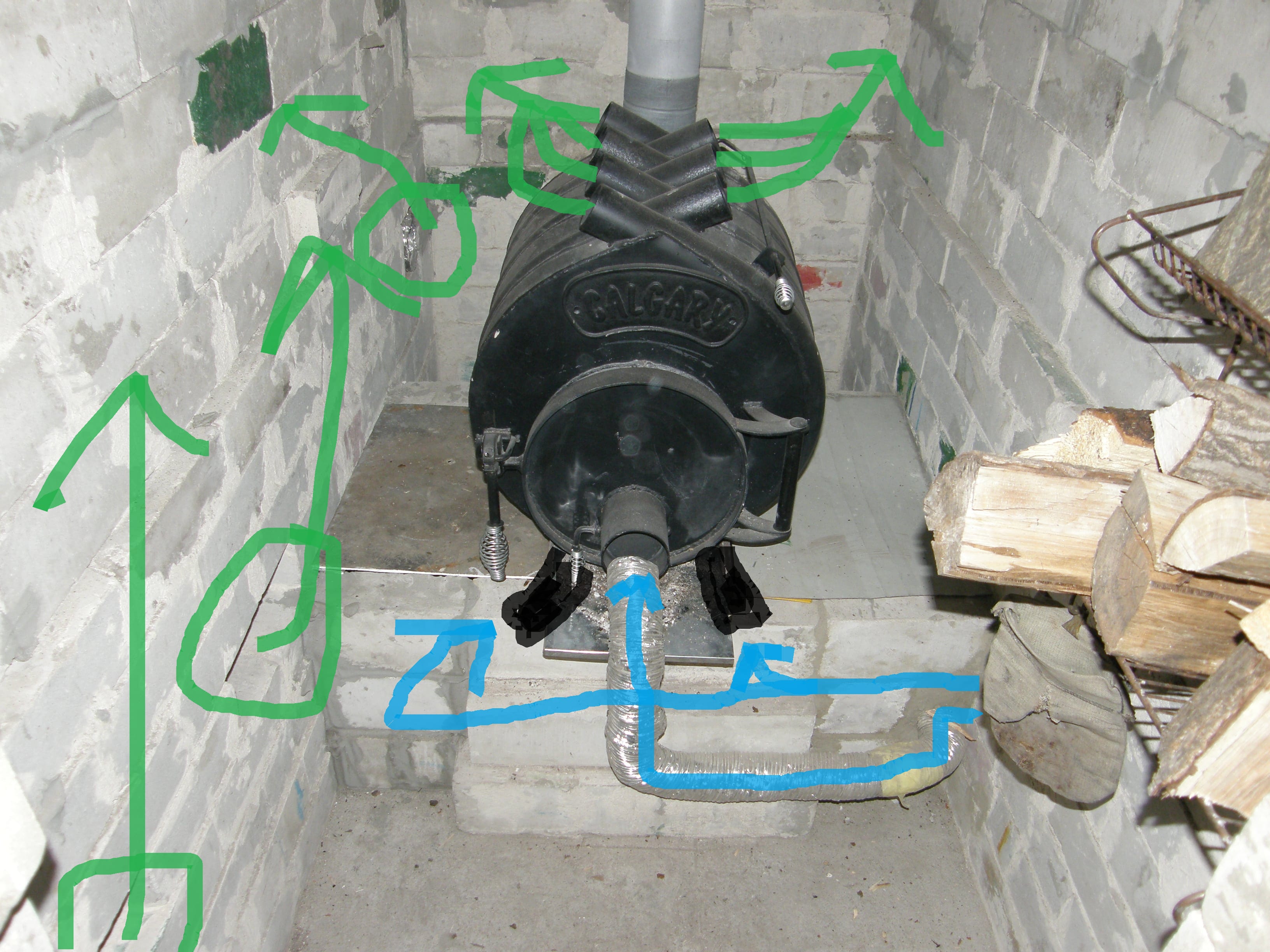

Итак сегодня была самая теплая ночь за все топление Булером!!!:D
Bob540, еще раз спасибо за совет с разделением воздухопотоков!
Вообщем я полностью отделил воздуховод с улицы и теперь весь уличный воздух идет через теплообменные трубы Булера. И это во первых дало явное увеличение самого потока воздуха из топочной
а во вторых раньше к утру уже становилось прохладненько (и это слабо сказано)) а теперь после последней закладки в 23.00, в 6.00 в топочной все еще жарко, и это на минималке! Свой вклад делает сама топочная из кирпича который теперь на уровне Булера накаляется до такой степени что приложивши руку особо долго ее не подержишь, а раньше так-как холодный воздух шел прямо в топочную то он ее само собой остужал.
Так что всем советую - проверено на себе!

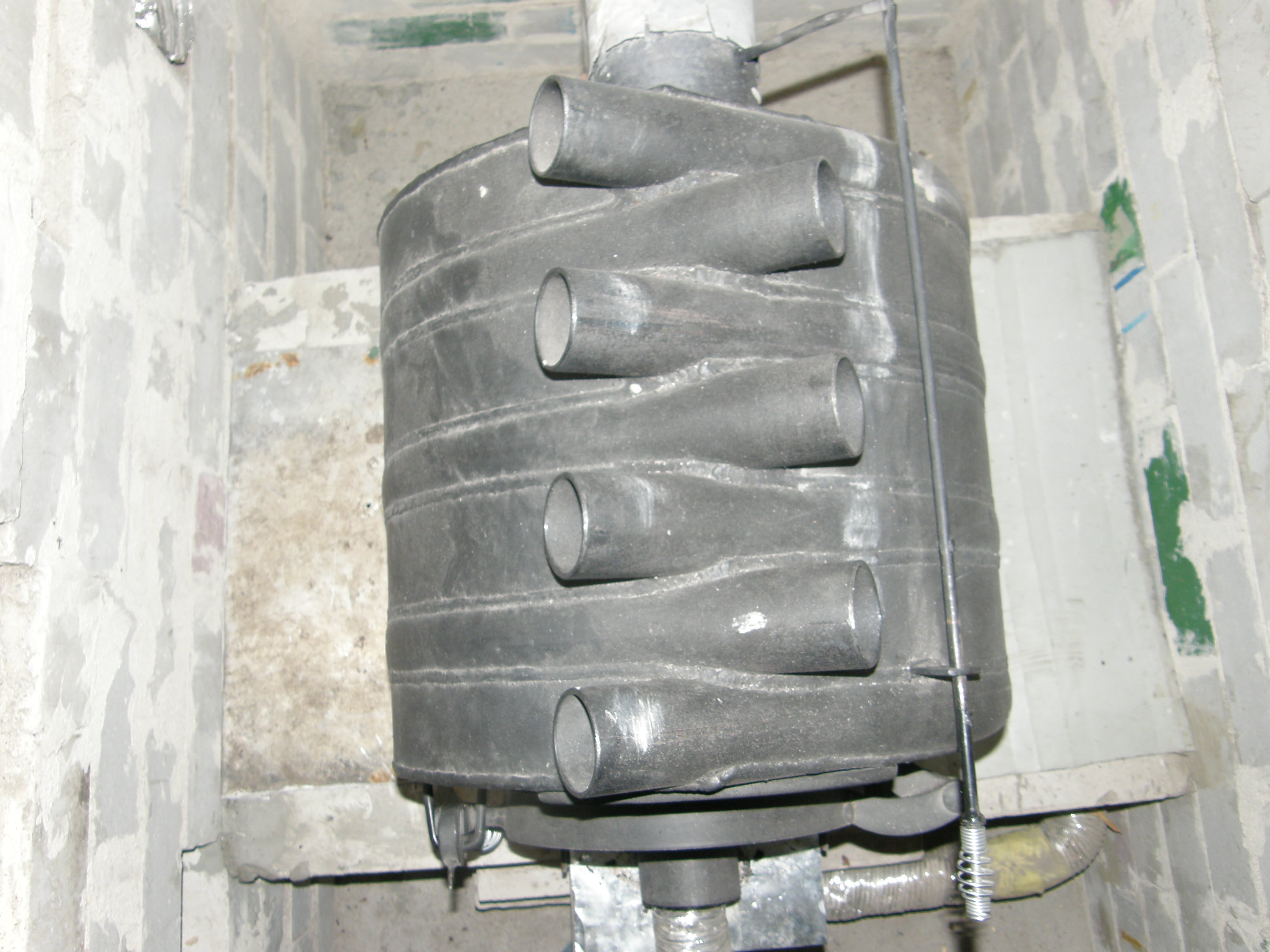

Вот пару фоток
Синий цвет - холодный воздух с улицы, он тоже разделен : 120 идет в короб под Булером (в теплообменные трубы) а 60 едет на горение.
Зеленый - остывший воздух с комнат и нагретый с теплообменных труб.
Ну вродебы это уже последние радикальные изменения, разве что по позже наверное увеличу сами воздуховодные каналы в стенах...
Вообщем приведу все чуть-чуть в порядок и сниму видео чтоб уже все четко и понятно было видно).
И вот еще она вещь - все забываю заняться "экранами". Стального листа пока не нашел так что вместо него на время поставлю решетки))). Металл толстый так что эффект думаю будет не плохой.
И за одно воздуховоды с улицы которые идут в короб под Булером).

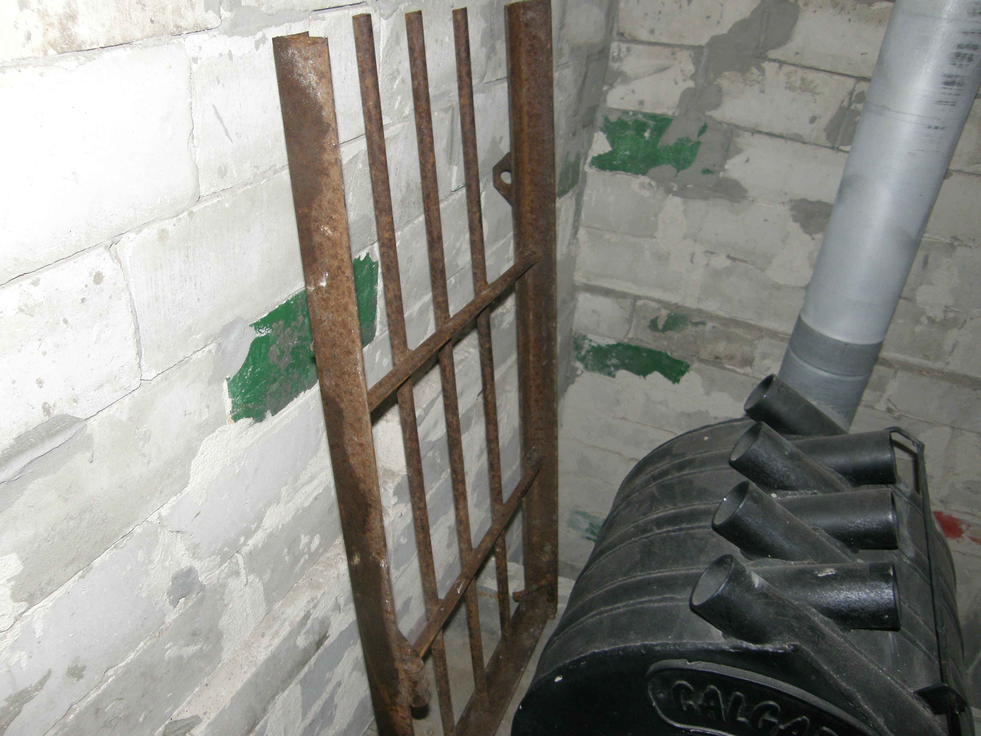

Еще совет (как художник-художнику:drinks:)- отверстия в стенах и полу я декорировал металлическими решетками с регулируемыми жалюзи. Покупал на фирме на Подоле, которая торгует и строит камины. Будете покупать, обратите внимание на температуростойкую краску.
Я тоже думал о металлических решетках, но так-как я резчик по дереву то скорее всего сооружу что небудь из дерева и вскрою кленовым маслом чтоб быть уверенным что они не будут облущиваться и выделять всякие вредные вещества))).
Что-то вроде этого но только попроще.
Хотя наверное с жалюзями все-таки будет эффективнее.
[ATTACH]477264[/ATTACH]

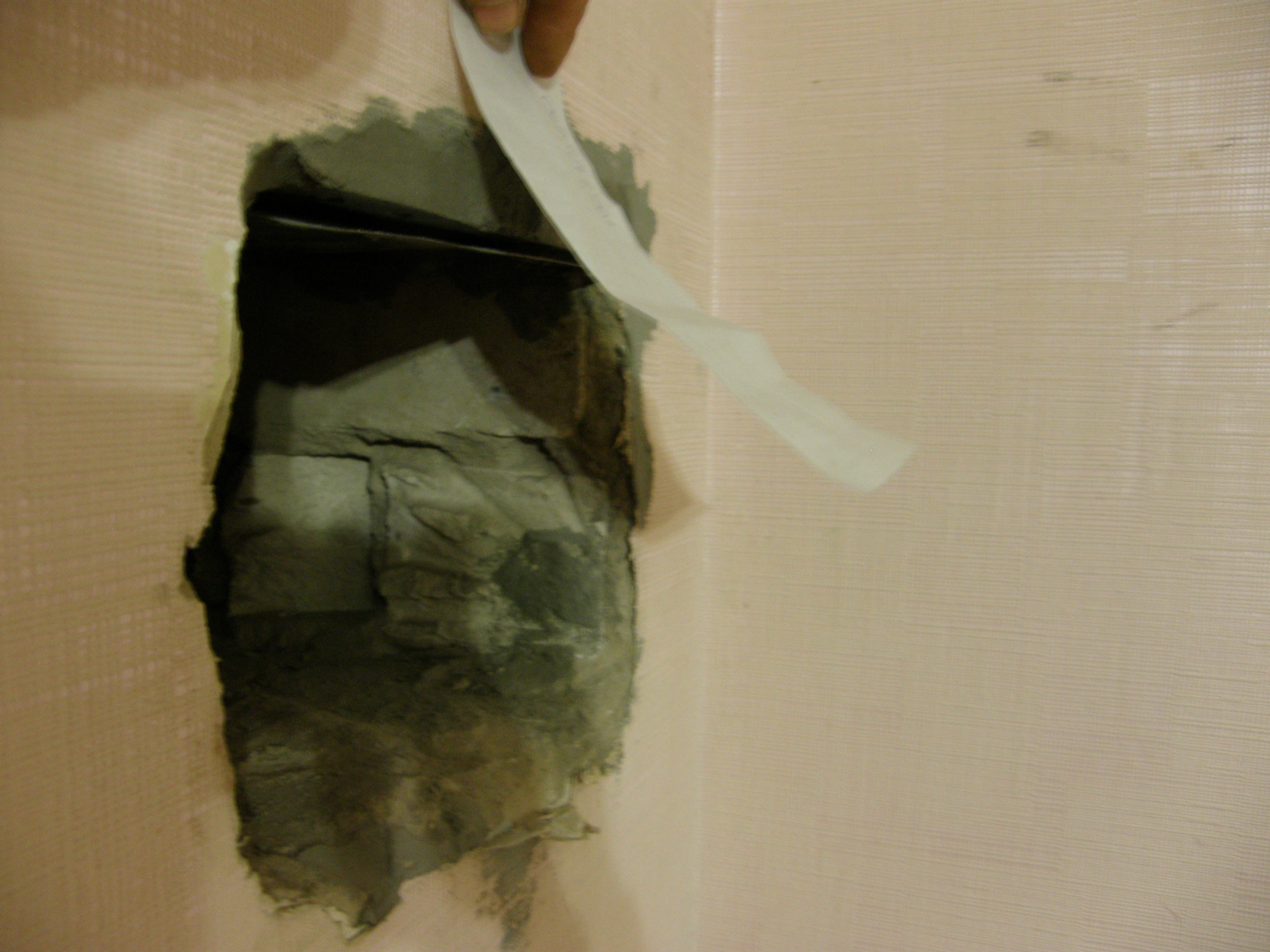

Выглядит просто супер! Но вряд ли будет пригодно. У меня один из выходов Буля через стену выходит в сауну. В режиме макс.разгона вагонка возле отверстия начала дымиться - пришлось защищать. Я понимаю, в вашем случае это невозможно, но для дерева это плохое место.
Bob540, Да уж, об этом я как-то не подумал). Я замерял температуру у выхода из стены при среднем режиме, так термометр показывал +32. А стоило его подвинуть в глубь топочной так было за +60 (на термометре просто больше шкалы нет)). Но наверное как говорится "на всякий пожарный" придется все-таки ставить железные решетки. Ну вообщем придут морозы - будет видно, ато я при этой сырой погоде никак температуру в доме не могу поднять выше +18,5.....
