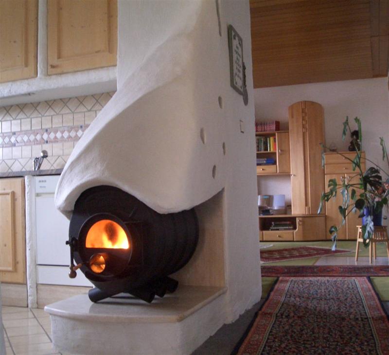

Воздушное отопление частного дома Булерьяном.
Taboo23
[quote=Андрей1106;3763065
Когда Вы делаете принудительный отбор тепла от печи вентилятором, то кроме увеличения потока тепла, Вы неминуемо получаете в нагрузку несколько проблем.
1. Если Вы отбираете дополнительное тепло, то процесс горения должен идти интенсивнее. Это достигается либо открыванием заслонки на двери, либо открыванием этой заслонки и заслонки на выходном патрубке. Но это уже не экономичный режим, а форсированный, который сами изготовители в паспорте не рекомендуют. Судя по Вашим постам в печи происходит обычный режим работы. Это неминуемо приведет к отложениям смолы как в печи, так и в дымовой трубе.
2. Во второй и третьей трубах печи есть трубки поддува, в них есть небольшие отверстия, так называемые сопла, они подают воздух в камеру дожига газов. Так вот если Вы организовали поток дополнительного воздуха через эти , вторую и третью, трубы, то в трубки поддува воздуха заходит больше, а это приводит к тому, что газы не догорают, нет вспышки, потому что воздуха больше чем надо. Это приводит к снижению КПД и снова отложению смолы.
Вопрос приведения печи в неработоспособное состояние лишь вопрос времени.
У меня нет принудительного отбора тепла от печи - я наоборот нагнетаю остывший воздух с комнат в топочную чтоб холодный воздух выталкивал горячий и за одно не давал перегреться Булерьяну.
Трубки поддува как я и писал у меня в 1 и во 2 трубах. В этих трубках по 2 отверстия в каждой - 1 в торце и одно с боку со стороны топки.
Будет лучше всего мне опять снять виде на котором уже все четко объяснить - потому что те проблемы которые вы описываете у меня вообще отсутствуют.

Это Странный Буллерьян, впрочем их сейчас расплодилось сверхмеры.
Теперь прочитайте о том, что Вы НАГНЕТАЕТЕ воздух, чтобы он выталкивал горячий и скажите мне, что это не принудительный отбор тепла. Он у Вас самый натуральный. И тогда см. выше.
Согласен с вами - это принудительный отбор, но дело ведь в том что тот воздух который нагнетается вентилятором в топочную ни как не воздействует на Булер (кроме охлаждения) потому что этот воздух не проходит через теплобменные трубы с инжекторами. А значит и на интенсивность горения он не влияет - это я уже проверил опытным путем. А так же опыт показал что при охлаждении таким образом Булер наоборот лучше работает и быстрее переходит в режим пиролиза.
Я ведь специально для вас видео снял чтоб показать что воздух "самоотбираемый" Булером на инжекторы, разделен с воздухом принудительно нагнетающимся в топочную. В этом впринципе и вся фишка!
А если уж так приедаться к словам то сами теплообменные трубы на Булерьяне или на том же Бизоне являются принудителями отбора воздуха)))).

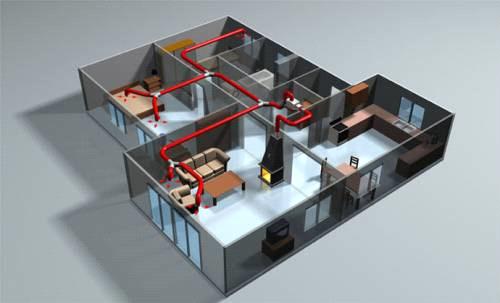

Тут все довольно просто и сложно одновременно. Если просто, то производительность вентилятора в час в метрах кубических должна равняться двум объемам Вашего дома. То есть, если объем дома триста кубов, то вентилятор 600 кубов в час. Большое значение имеет давление воздушного потока, который создает вентилятор и аэродинамическое сопротивление всей Вашей системы. В моих эта величина:
- давление - не менее 250 паскалей.
- сопротивление - 50%.
В этом случае в дом зайдет половина воздуха от величины производительности вентилятора.
На разные объемы идет разное количество воздуха. И лучше будет, если Вы напишите объем дома.
Мы применяем вентиляторы ВКОМ, ВК и ВКМ разных диаметров. Обычно ставится термодатчик, который связан с вентилятором и ими управляет. Это позволяет не перегревать дом, отключая вентилятор, и не переохлаждать печь, если температура подаваемого воздуха низкая.
Одно могу сказать точно. Даже на дом сто кубов, а это 30 - 40 квадратов компьютерные вентиляторы не подходят, они имеют низкую производительность и давление 40 Па.
При схеме какую используете Вы, забирая воздух из коробки куда упаковали печь, можно использовать еще более производительные вентиляторы, даже с небольшим давлением и это, тем более не компьютерные. Для расчета Вам надо заглянуть в паспорт - там есть такая цифра - сколько кубов прокачивает через себя печь. Выяснить у продавцов - для какого режима эта цифра актуальна. Потом напишите сколько у Вас воздуховодов и какого они диаметра, сколько поворотов на 90 градусов и я скажу какой надо вентилятор.
ПС. В наших, которые работают с вентиляторами, обязательно организован дополнительный поток воздуха в топку, для более интенсивного горения топлива. Кроме того определенный поток воздуха циркулирует между корпусом печи и вторым слоем, кожухом, снимая тепло с поверхности печи. В больших печах сделаны продуваемые воздухом перегородки, что позволяет снимать тепло с перегородок, которых в Вашем одна, а у нас минимум две. Кроме того увеличены объемы топок, потому как в отличии от обычных, эти с вентиляторами требуют больше разовой загрузки топлива, его банально надо больше почти наполовину.
Правило без исключений. Кулибины, желающие сэкономить и покупающие обычную печь, приспосабливают ее под работу с вентилятором сами. Разница в цене в два раза, ни одна такая абракадабра не работает.

Дело в том что мне не нужны вентиляторы для того чтоб отбирать воздух из топочной и разносить его по дому - мне нужны вентиляторы для того чтобы печь не перегревалась - вообщем для охлаждения. Воздух для охлаждения будет отбираться с возвратки с двух комнат (по комнате на каждый бок Булера)).
А самотечный воздух из топочной таким потоком как есть меня вполне устраивает, а если его увеличить то через некоторое время появляется свозняк и ко всему температура у пола начинает серьезно отличаться от температуры у потолка. Так что чем слабее вентилятор будет тем лучше, но опять же он не должен быть через чур слабым.
Топочная в объеме где-то до 3 м3. (это без Булерьяна).

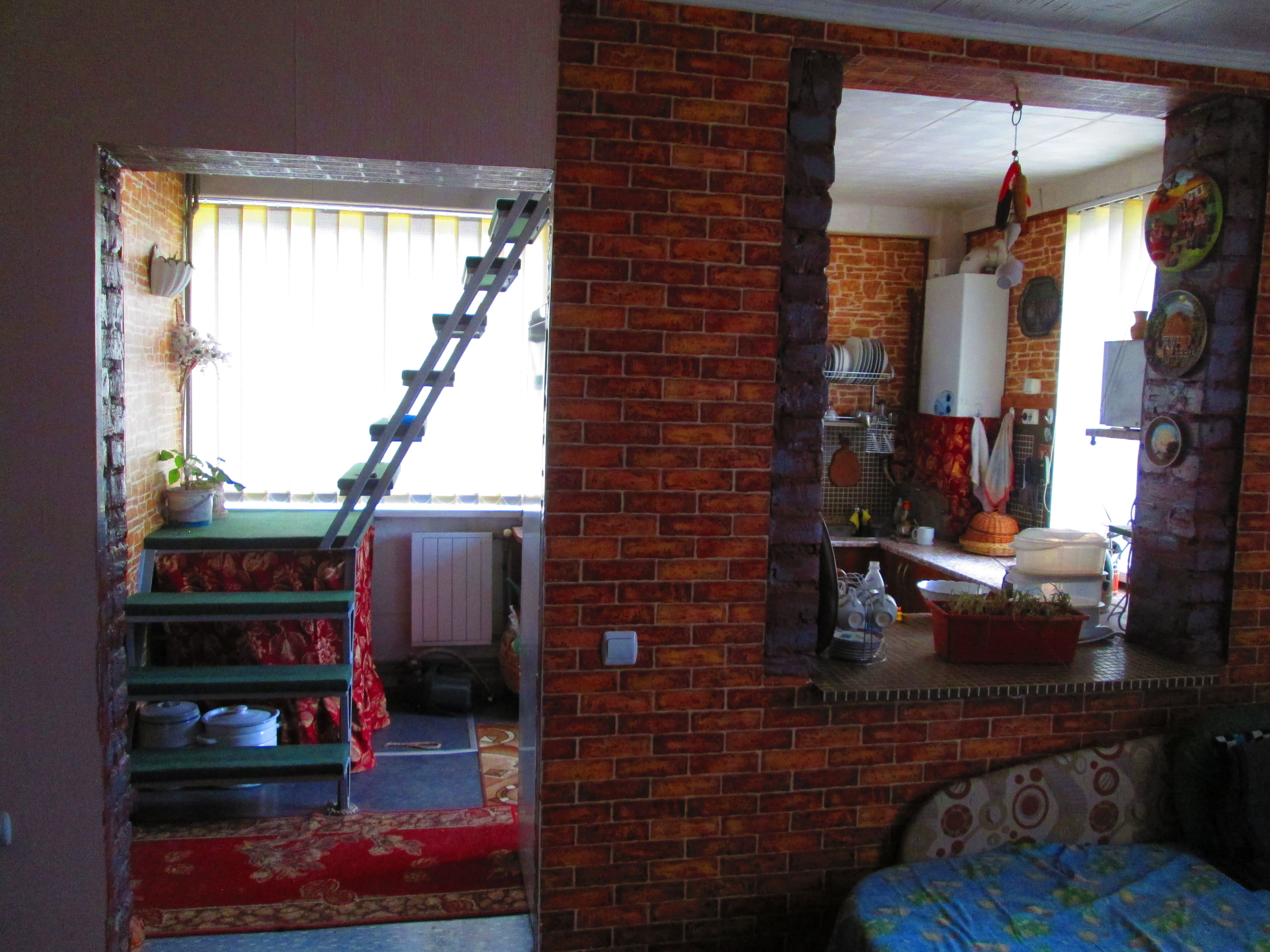

Воздуховоды, точнее отверстия: в одной комнате 4 отверстия по 100х100мм (там просто стена из термоблока и чтоб не выбивать перфоратором бетон и случайно не попасть на армопояс, то я просто выковырял пенопласт))).
Во второй комнате одно большое отверстие 200х300мм.
Никаких гофр ни в мансардную комнату, ни в кухню, ни в туалет с ванной нет. У меня, как и у вас, просто открыты все двери и смысла тянуть воздуховоды я не вижу.
В двух возвратках (где я и хочу поставить вентиляторы) будут гофры 120Ф и у них будет по одному повороту на 90 градусов. Длинна гофр будет не больше 150см.
Вот как-то так).

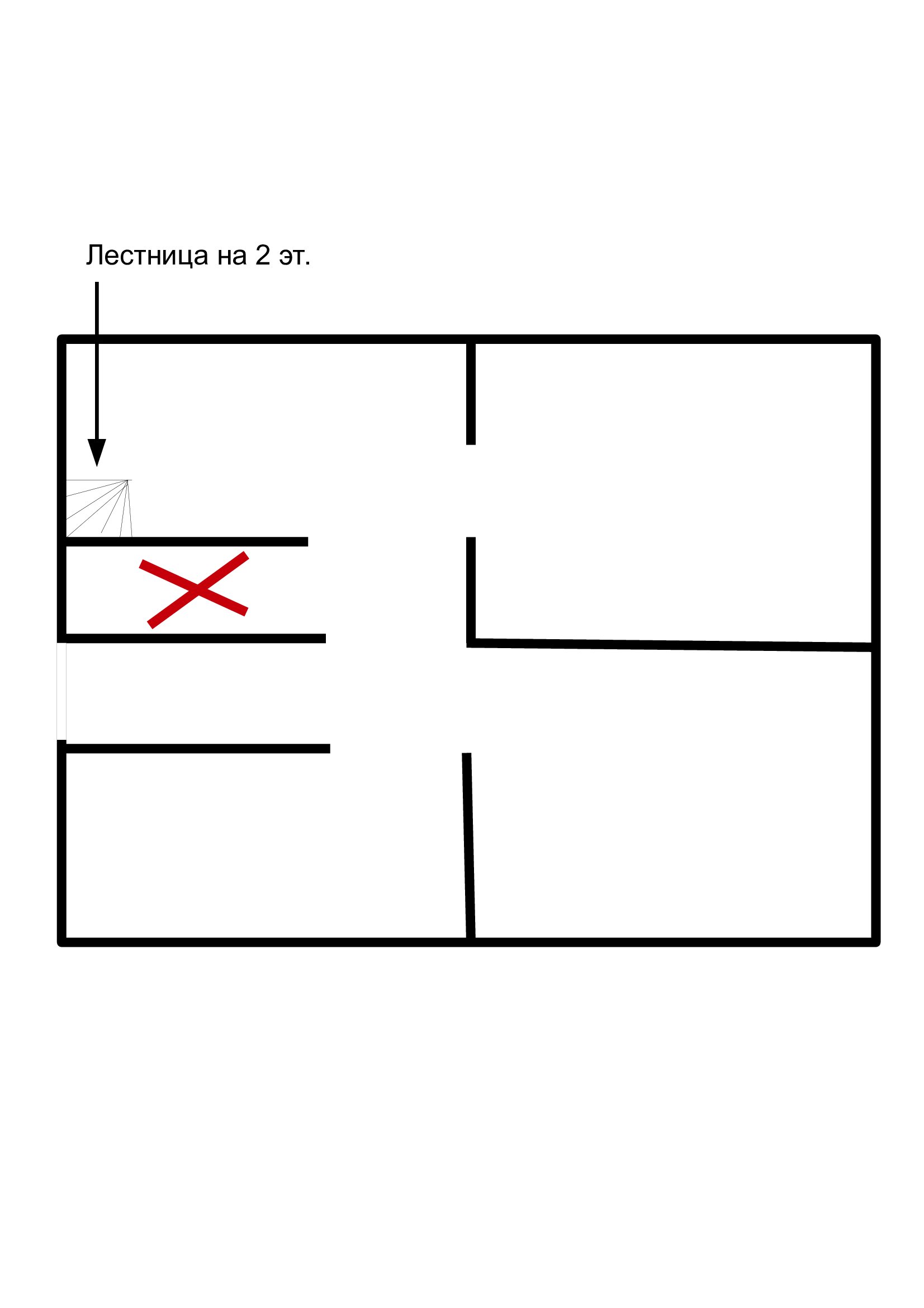

Итак морозы показали что все что я "конструировал" никуда не годится). Ко всему после того как я демонтировал все каналы из кирпича и короб - Булер стал себя лучше чувствовать).
Так что с гордостью признаю свое поражение и как только спадут чуть морозы начну операцию по переноске Булера в дом.
Только вот осталось найти подходящее место.
На картинке красным крестом показано место куда я планирую определить Булер чтоб он более менее равномерно отапливал все комнаты. Сейчас эта коморка служит шкафом. Раньше (до пристройки второй половины дома это был центральный вход, после пристройки дверь просто замуровалась.
Так что думаете??? Единственное чего я боюсь чтоб все тепло не шло прямо по лестничной клетке на второй этаж.... ну а другого подходящего места просто нет - если поставить Булер в одной из комнат то соответственно другая комната будет холодной...

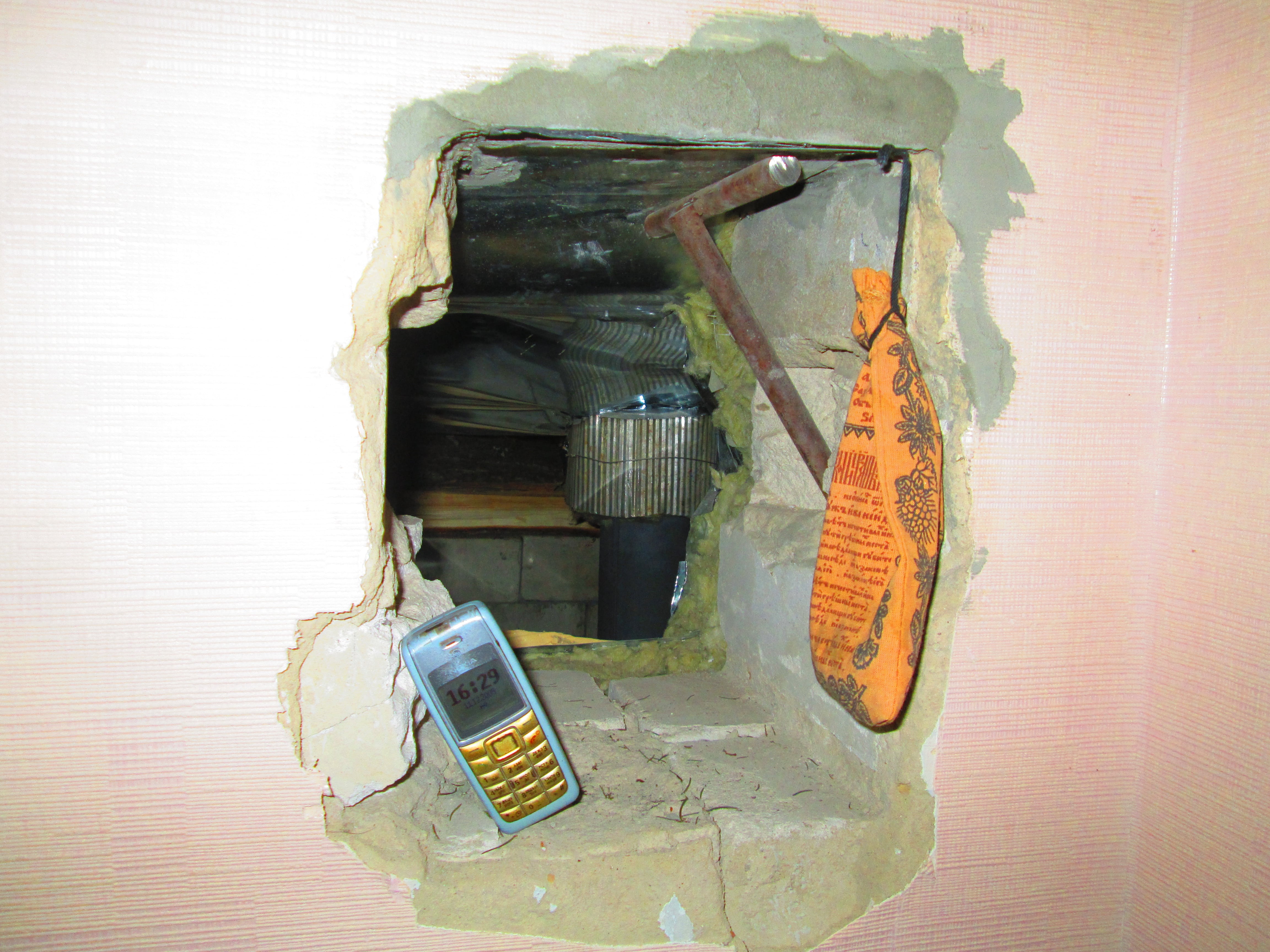

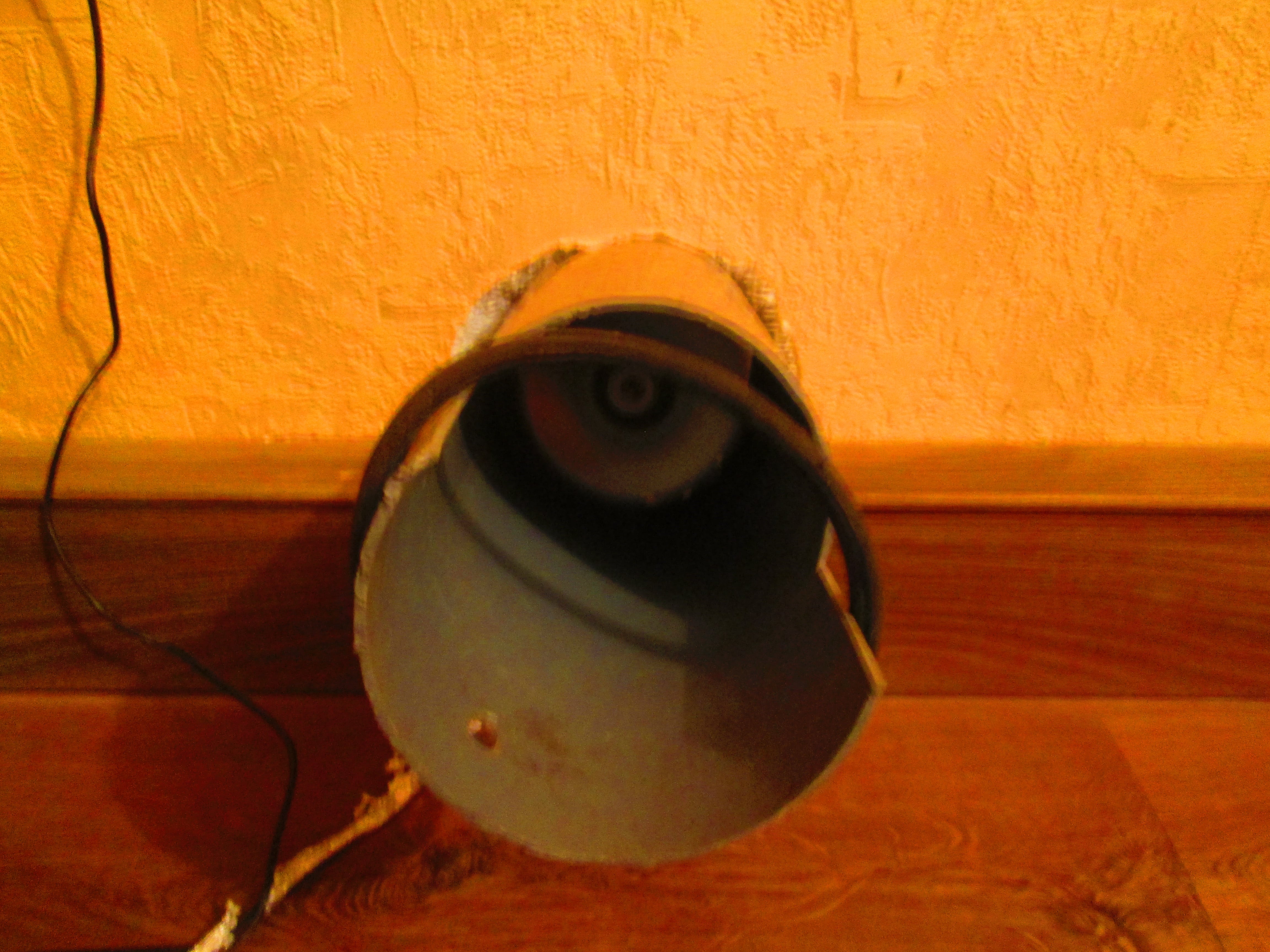

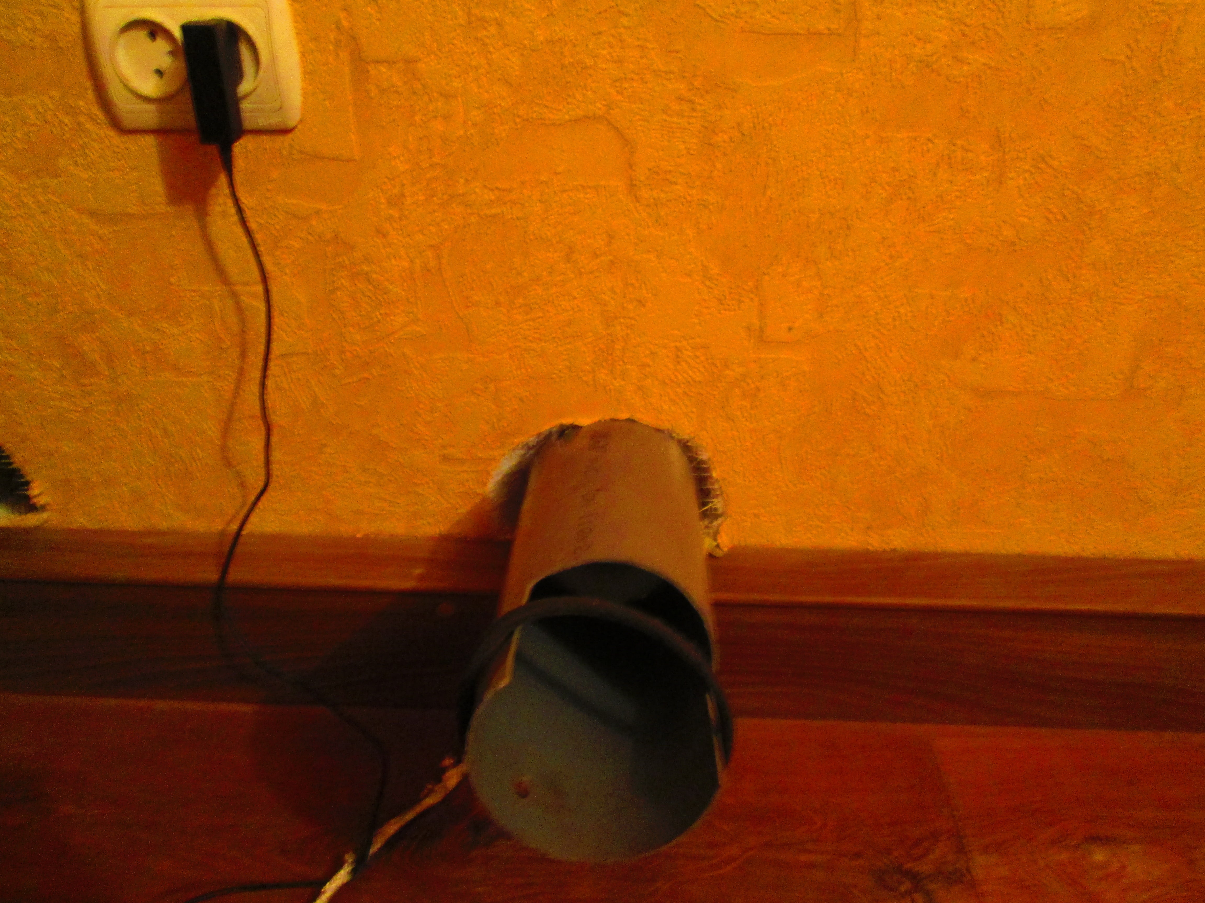

Вообщем топочная теперь выглядит так :
Хотел было уже разобрать вентилятор и решил на последок его поставить на возвратку.
Видимо из-за того что в топочной стало больше пространства, благодаря этому миниатюрному вентилятору (я его снял с CD-проигрывателя)) температура в доме стала +18!!! Правда на ночь я его отключил и включил газкотел, потому что к утру я думаю что стало бы через чур прохладно.
IMG_0025-min.thumb.JPG.9272486934b52a9c8155e5ef6def9646.JPGIMG_0026-min.thumb.JPG.035aef071a3214fc4478469906d98d3e.JPG
Так что переселение Булера в очередной раз отменяется)))). Смонтирую еще один в другую комнату и если температура подымется до +20 (в такой мороз!) то само-собой что никуда Булер переносится не будет.

Вывод : на следующий сезон я буду переносить Булер в дом и конструировать что-то вроде такого как на фото.
(если накоплю достаточно денег то возможно сделаю что-то на подобии вот этого -
Так что всем огромная благодарность за советы (не буду всех перечислять чтоб ни кого не забыть)) и ближе к следующему отопительному сезону я думаю тему продолжить чтоб все уже довести до конца, ну и думаю что и вам возможно будет интересно чем все закончится)
я Вам про это сразу сказал, такая конструкция даже в инструкции к булерьяну идет
схематично это так должно выглядеть
ну это правда для одного этажа, если два этажа то немного сложнее
в большинстве случаев при правильном выборе сечения воздуховодов даже вентилятор не нужен
p.s. учитывайте что приток кислорода все равно должен быть иначе получаете разрежение в доме и обратную тягу и дым в помещении как результат, в идеале конечно приточную вентиляцию с рекуперацией тепла иметь, когда воздух входящий подогревается
ну так нужно было ведь попробовать). Перезимовали мы нормально : средняя температура была +18 и это без газового отопления.
А со вторым этажом думаю проблем не будет - там у меня 1 комната мансардная без коридора и двери, лестница идет прямо с кухни а кухня граничит с комнатой в которой будет Булер (из этой комнаты сделана фотка).
Думаю что туда даже и воздуховод тянуть не надо так как и так через лестничную клетку туда попадает достаточно тепла. Да и через ту комнату будет проходить дымоход.
Но вот в ванную с туалетом нужно будет однозначно воздуховод тянуть...
