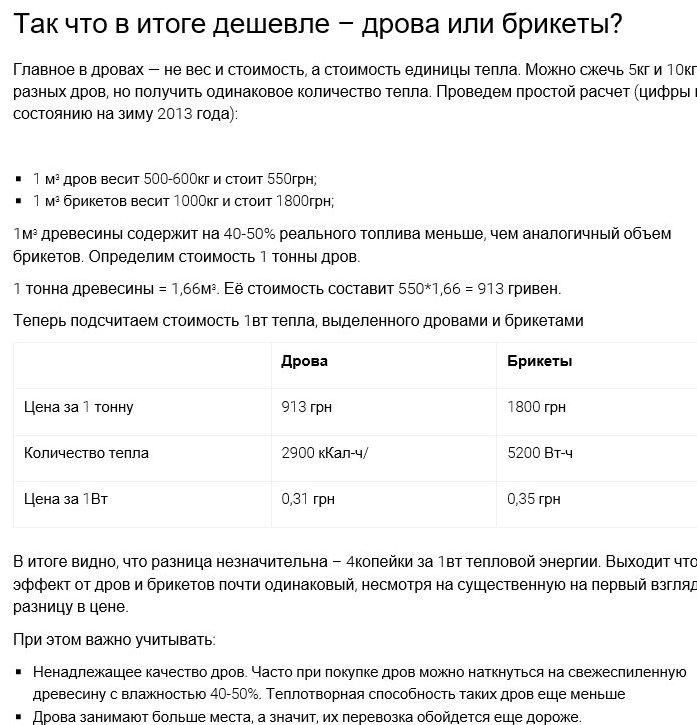

Bob540 Опубліковано: 16 грудня 2015 Поділитись Опубліковано: 16 грудня 2015 Но благодаря моему знаю чешского языка мне помогло вот это видео : Интересный ролик. Получается, это они делают из бумаги, а не из опилок. У меня по трассе стоит борд с рекламой брикетов. Пишут, 1 м.куб = 6 м.куб дубовых дров, и что это дешевле дров. Посилання на коментар Поділитися на інших сайтах More sharing options...
Taboo23 Опубліковано: 16 грудня 2015 Автор Поділитись Опубліковано: 16 грудня 2015 (змінено) Интересный ролик. Получается, это они делают из бумаги, а не из опилок. У меня по трассе стоит борд с рекламой брикетов. Пишут, 1 м.куб = 6 м.куб дубовых дров, и что это дешевле дров. Не совсем так - бумага грубо говоря является скрепляющим материалом чтоб брикеты держали форму а не рассыпались после сушки. И в эту "бумажную кашу" уже добавляются опилки и прочее. Это все перемешивается в однородную смесь и прессуется. Но просто из бумаги тоже делают, из камыша делают, сена, вообщем из всего что горит). На счет того что 1куб брикетов равен 6 кубам дров, это скорее всего правда - возьмите размельчите и спресуйте 6 кубов дров, вот вам и получится 1 куб брикетов . Вот нашел кое какие расчеты: Так что на самом деле разница только в объеме). Появится чуть времени на днях и я по любому сделаю парочку брикетов просто для пробы и уже опытным путем проверю что и как... Но по идее для пиролиза брикеты подходят лучше чем дрова - но опять же все зависит от отдаваемого тепла : для хорошего горения брикетов вродебы нужна большая температура чем для дров а это значит что заслонки нужно будет открывать больше, а если больше открывать заслонки то соответственно брикеты будут сгорать быстрее....вполне возможно что весовое количество дров и брикетов может быть практически одинаковым. Вообщем когда проверю на себе тогда уже и буду делать выводы) И кстати вентилятор на вдуве с улицы особого толку не дал... так что я его убрал). Греет Булер по сильнее, вплоть до того что нужно заслонки прикрывать в два раза больше чем без вентилятора, но опять же как оказалось дров уходит больше хотя по началу я думал что столько же... да и получается что на инжекторы идет большая нагрузка... Если не вдаваться в подробности то можно сказать так : что с вентилятором что без него - разницы практически ни какой. Змінено 16 грудня 2015 користувачем Taboo23 Посилання на коментар Поділитися на інших сайтах More sharing options...
Bob540 Опубліковано: 17 грудня 2015 Поділитись Опубліковано: 17 грудня 2015 (змінено) Не совсем так - бумага грубо говоря является скрепляющим материалом чтоб брикеты держали форму а не рассыпались после сушки. И в эту "бумажную кашу" уже добавляются опилки и прочее. Это все перемешивается в однородную смесь и прессуется. Но просто из бумаги тоже делают, из камыша делают, сена, вообщем из всего что горит). На счет того что 1куб брикетов равен 6 кубам дров, это скорее всего правда - возьмите размельчите и спресуйте 6 кубов дров, вот вам и получится 1 куб брикетов . .... И кстати вентилятор на вдуве с улицы особого толку не дал... так что я его убрал). Греет Булер по сильнее, вплоть до того что нужно заслонки прикрывать в два раза больше чем без вентилятора, но опять же как оказалось дров уходит больше хотя по началу я думал что столько же... да и получается что на инжекторы идет большая нагрузка... Если не вдаваться в подробности то можно сказать так : что с вентилятором что без него - разницы практически ни какой. Я ошибся. Сегодня ехал, увидел, на борде написано: 1 т (а не м.куб)брикетов = 6 куб.м дубовых дров. По сравнению с вашей таблицей это сильно завышенное равенство. Насчет вентилятора и конструкции: давайте попробуем систематизировать задачу и соберем в кучу все решения. Я, когда строил свой агрегат, решал задачи: 1. Снять тепло с печи с макс. эффектом и транспортировать его от места выработки в жилую зону. Решение: построить теплоизолированный кожух (что бы не греть помещение топочной), нагнетать воздух снизу вентилятором внутрь, между кожухом и корпусом печи, сверху из кожуха заводить воздух в трубопроводы, ведущие в комнаты. Печь пришлось смонтировать на ножках и смонтировать снизу вентилятор, сверху кожух накрыт воздухосборником с фланцами под воздухопроводы. 2. Минимизировать потери на нагрев наружного воздуха и не потерять качество внутреннего воздуха в доме. Решение: организовать схему оборотного (принудительную вентилятором и естественную конвекцию) движения воздуха в доме. Воздух для сжигания дров подвести отдельно с наружи. 3. Система нуждается в балансировке. Решение: балансировку подачи воздуха по помещениям обеспечить, используя воздушные заслонки и управляемые жалюзи на входе и выходе трубопроводов. 4. Обеспечить интенсивный и штатный режимы работы печи. Решение: поставить колосники для лучшего горения дров по объему в интенсивном режиме. Обеспечить свободное поступление воздуха под кожух печи открыванием шиберов снизу под печью для штатного (пиролизного) режима работы печи. Большой недостаток всего этого - управляется в ручном режиме. Подкладывать дрова, включать-выключать вентилятор, крутить заслонки - увлекательнейшее занятие длинными зимними вечерами. Время проходит незаметно. А если еще и затопить камин.. Посмотрите, что вам из этого может пригодиться. Или что-то еще найдете Змінено 17 грудня 2015 користувачем Bob540 Посилання на коментар Поділитися на інших сайтах More sharing options...

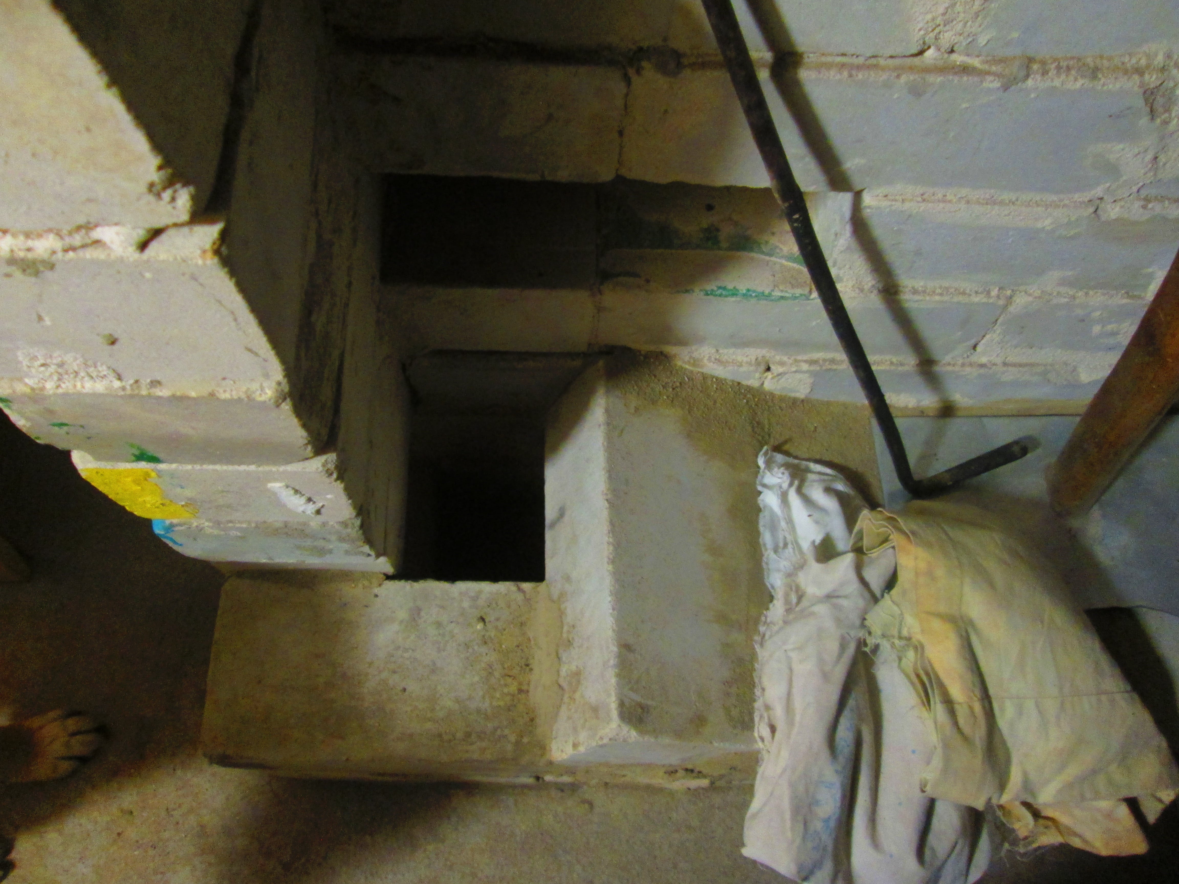

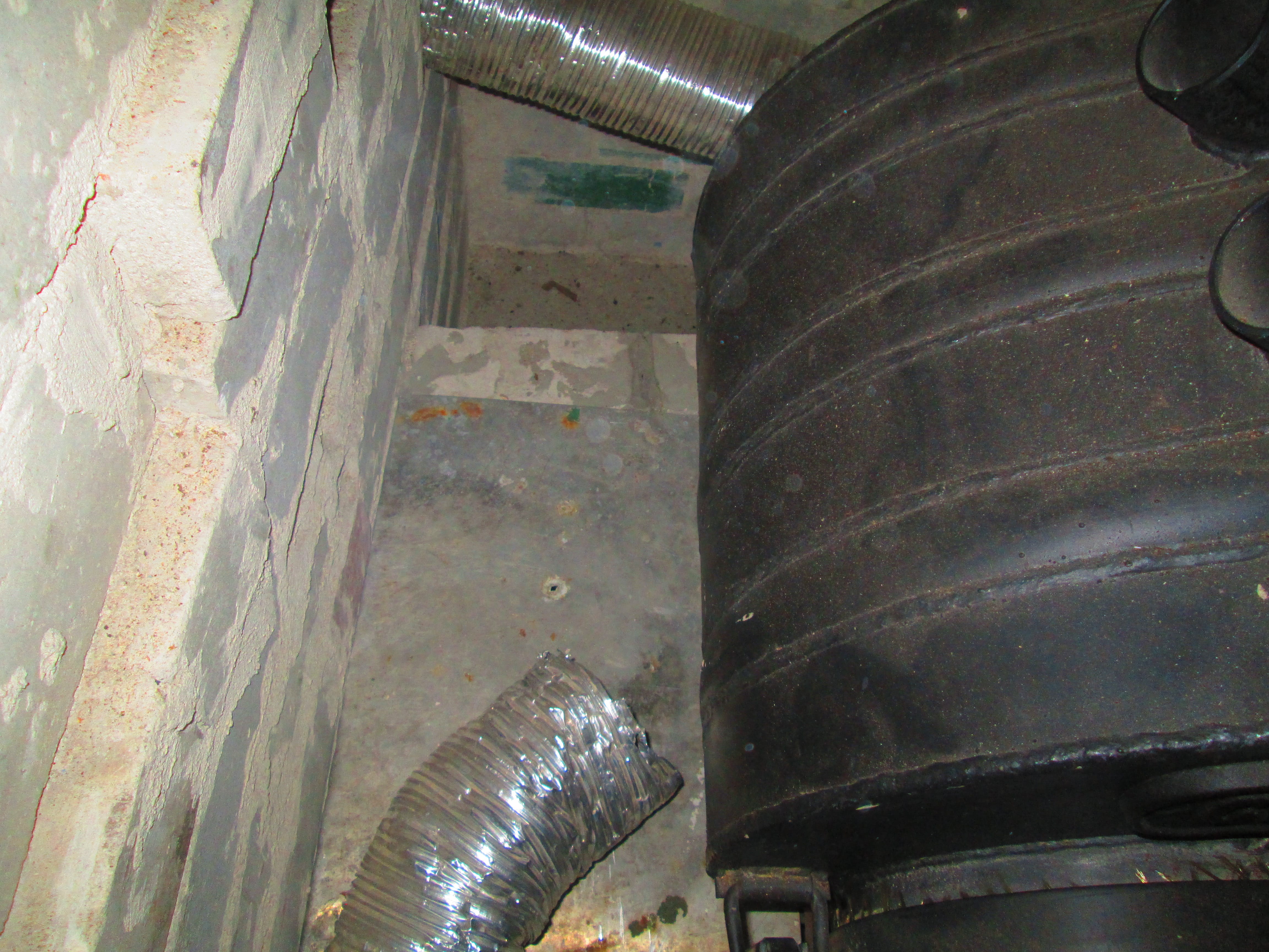

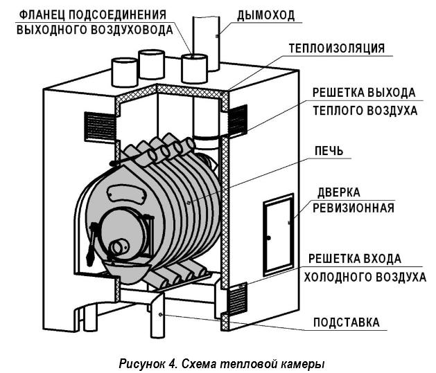

Taboo23 Опубліковано: 17 грудня 2015 Автор Поділитись Опубліковано: 17 грудня 2015 Я, когда строил свой агрегат, решал задачи: 1. Снять тепло с печи с макс. эффектом и транспортировать его от места выработки в жилую зону. Решение: построить теплоизолированный кожух (что бы не греть помещение топочной), нагнетать воздух снизу вентилятором внутрь, между кожухом и корпусом печи, сверху из кожуха заводить воздух в трубопроводы, ведущие в комнаты. Печь пришлось смонтировать на ножках и смонтировать снизу вентилятор, сверху кожух накрыт воздухосборником с фланцами под воздухопроводы. 2. Минимизировать потери на нагрев наружного воздуха и не потерять качество внутреннего воздуха в доме. Решение: организовать схему оборотного (принудительную вентилятором и естественную конвекцию) движения воздуха в доме. Воздух для сжигания дров подвести отдельно с наружи. 3. Система нуждается в балансировке. Решение: балансировку подачи воздуха по помещениям обеспечить, используя воздушные заслонки и управляемые жалюзи на входе и выходе трубопроводов. 4. Обеспечить интенсивный и штатный режимы работы печи. Решение: поставить колосники для лучшего горения дров по объему в интенсивном режиме. Обеспечить свободное поступление воздуха под кожух печи открыванием шиберов снизу под печью для штатного (пиролизного) режима работы печи. Большой недостаток всего этого - управляется в ручном режиме. Подкладывать дрова, включать-выключать вентилятор, крутить заслонки - увлекательнейшее занятие длинными зимними вечерами. Время проходит незаметно. А если еще и затопить камин.. Посмотрите, что вам из этого может пригодиться. Или что-то еще найдете Ну задачу №1 у меня решена : Кожухом у меня служит сама топочная а воздуховоды это отверстия в стенах. Единственное что у меня нет вентилятора а все идет самотеком. №2. Оборот воздуха тоже есть, но опять же без вентилятора)). №3. Заслонок нет, да и впринципе они мне наверное не нужны так-как нет воздуховодов. №4.Про колосники это хорошая идея. По началу при покупке я даже подумал что в магазине их простонапросто забыли мне положить))). Однозначно нужно будет попробовать. Насчет ручного управления абсолютно с вами согласен - занятие действительно увлекательнейшее и можно уже даже идти работать кочегаром на пол ставки Собственно по этому я не особо и хочу всю систему усложнять вентиляторами и прочими принадлежностями. Сегодня к примеру я обнаружил что при открытой одной половине короба под моим Булером увеличивается поток воздуха (он что-то постоянно у меня увеличивается и не как увеличиться не может))). Так что теперь днем буду "заслонку" на коробе открывать а на ночь закрывать чтоб при остывании Булера холодный воздух не валил в комнаты. А прямо сейчас провожу очередной эксперимент с заслонками - верхнюю открыл полностью а нижнюю практически закрыл. Вроде как греет так же как и грел но дрова сгорают медленнее... хотя пока не буду делать поспешных выводов. Так же начинаю задумываться о том чтоб промести модификацию Булера и врезаться в батареи в ванной с туалетом и коридоре. Но конечно не так радикально как на видео потому что если Булер треснит и в раскаленную топку хлынет вода.... даже тяжело представить что будет))). Думаю просто во внутрь теплообменных труб вставить медные змеевики.... но это все в далеком будущем). Добавлено через 1 час 11 минут Эксперимент с заслонками не дал ни какого хорошего результата...дрова сгорают по средине а боковые остаются.... ....задумываюсь уже над тем что бы все-таки перенести Булер в дом... столько работы а толку никакого.... Посилання на коментар Поділитися на інших сайтах More sharing options...

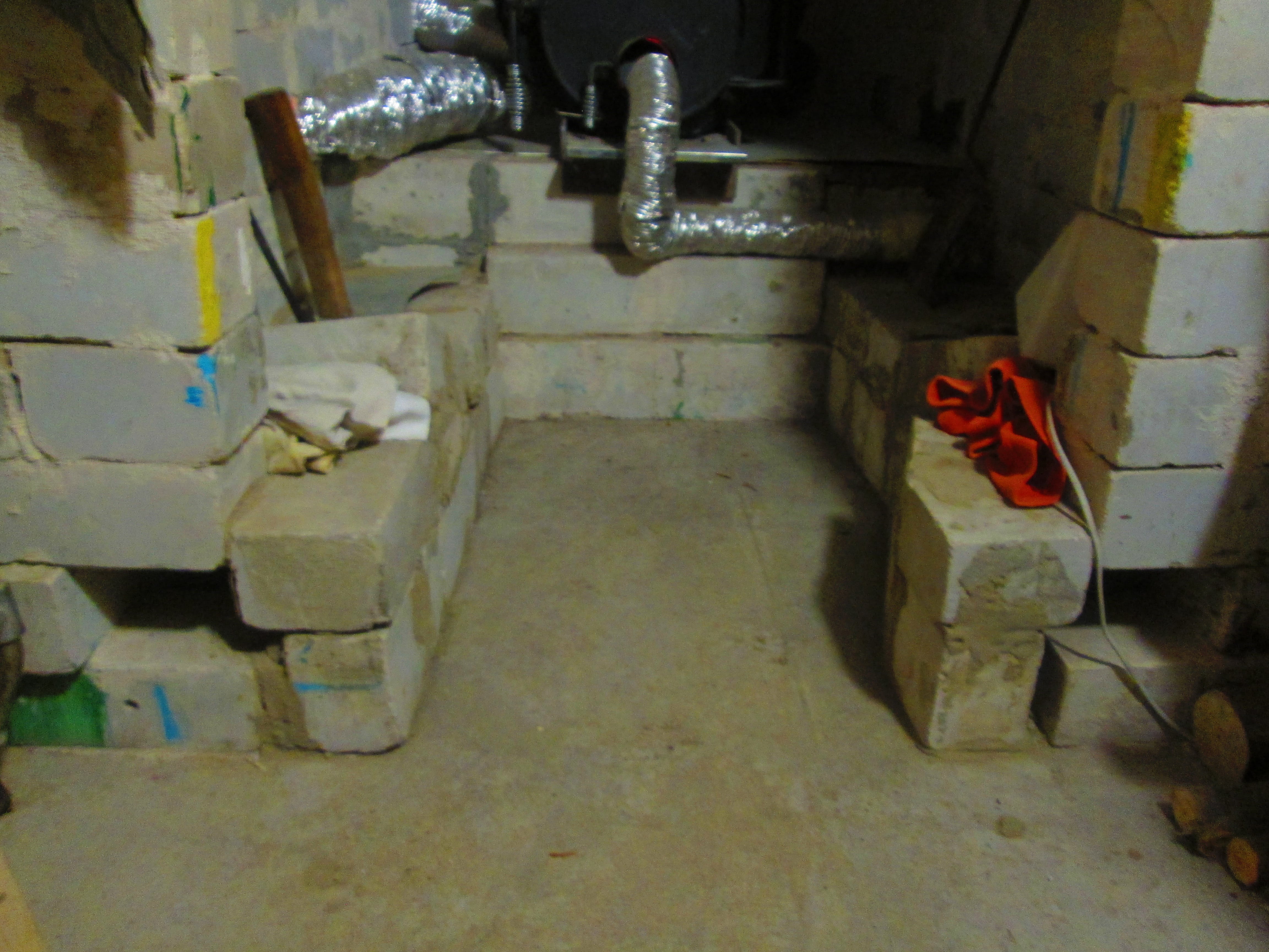

Taboo23 Опубліковано: 18 грудня 2015 Автор Поділитись Опубліковано: 18 грудня 2015 Вчера вечером я себя настолько накрутил что был готов схватить Булер и перетащить его в дом))). Но переспавши с этой мыслью и с утра обдумав все за и против зделал вывод : При переносе Булера во внутрь нарушится сама система воздушных потоков и соответственно из-за этого температура в том помещении где будет находиться Булер будет на много выше чем в остальных. Как по мне то лучше пусть во всем доме будет меньшая температура но она зато будет везде одинаковая. Ну и то что как не крути но для максимального вывода горячего воздуха из топочной всеже без вентиляторов не обойтись... так что я возвращаюсь к схеме установки вентиляторов и термостата на выдув из топочной в комнаты. 1 Посилання на коментар Поділитися на інших сайтах More sharing options...

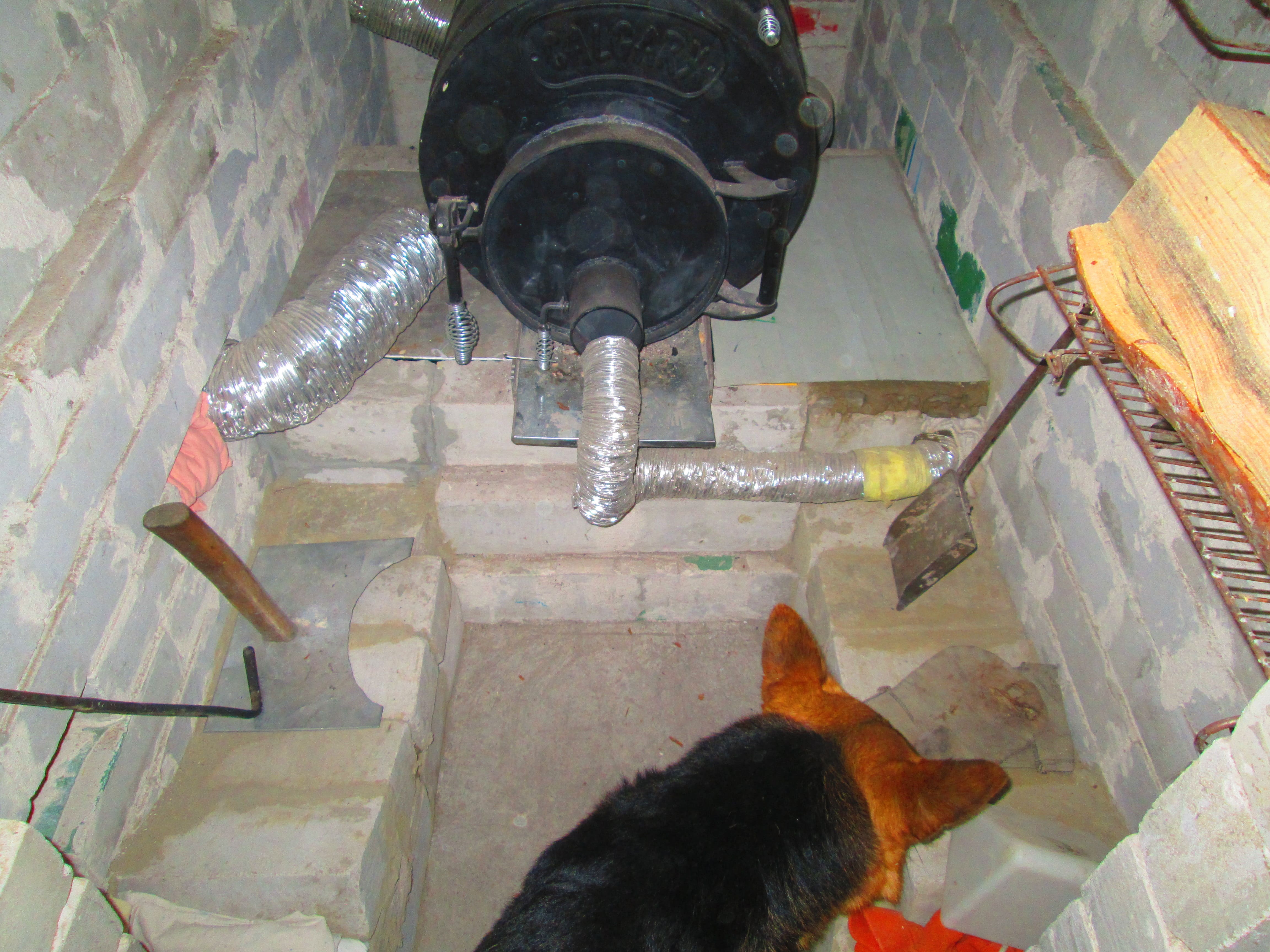

Taboo23 Опубліковано: 25 грудня 2015 Автор Поділитись Опубліковано: 25 грудня 2015 Ну и снова небольшие изменения). Заслонки на коробе под Булером которые я закрывал только на ночь теперь у меня закрыты целые сутки. Объясняю почему : Прежде всего таким образом я полностью отделил и закольцовал воздушный поток выходящий и входящий в топочную с комнат и отделил от него холодный воздух с улицы который теперь идет только по теплообменным трубам. Это привело к тому что теперь топочная целиком и полностью исполняет функцию теплогенератора - излучение от Булерьяна (которое раньше практически не использовалось из-за охлаждения топочной за щет притока уличного воздуха) нагревает стены топочной и потом они это тепло передают охлажденному комнотному воздуху. Плюс воздух с улицы нагретый в теплообменных трубах добавляет температуру и повышает тягу, ну и плюс само тепло идущее от Булера. И так как теперь не нужно раскачигаривать Булер чтоб нагревать холодный уличный воздух поступавший ранее на прямую в топочную (он теперь служить исключительно для охлаждения Булера, ну и конечно для усиления тяги) расход дров уменьшился с 5 закладок в день до 4х!!! Теперь на "ночном режиме горения" тепрература в комнатах не падает ниже 18 градусов даже при влажной уличной погоде. А для того что бы поднять температуру нужно всего лишь на пару милиметров приоткрывать задвижки. Но с отделением уличного воздуха возникла проблема перегрева Булера, так что возвратку с комнат я подвел к самому Булеру с двух сторон. Но даже с таким охлаждением и плюс охлаждением уличным воздухом через теплообменные трубы этого не достаточно....так что как я не пытался не использовать вентиляторы но получается что все равно на возвратку их нужно будет ставит и за одно на вдув холодного уличного воздуха (но это еще под вопросом). Радует то что дух обычных кулеров на охлаждение через возвратку будет достаточно. Вообщем подведу не большой итог выше написанного: Путем разделения внутреннего и уличного потока воздуха я добился повышения КПД и уменьшения расхода дров. Посилання на коментар Поділитися на інших сайтах More sharing options...

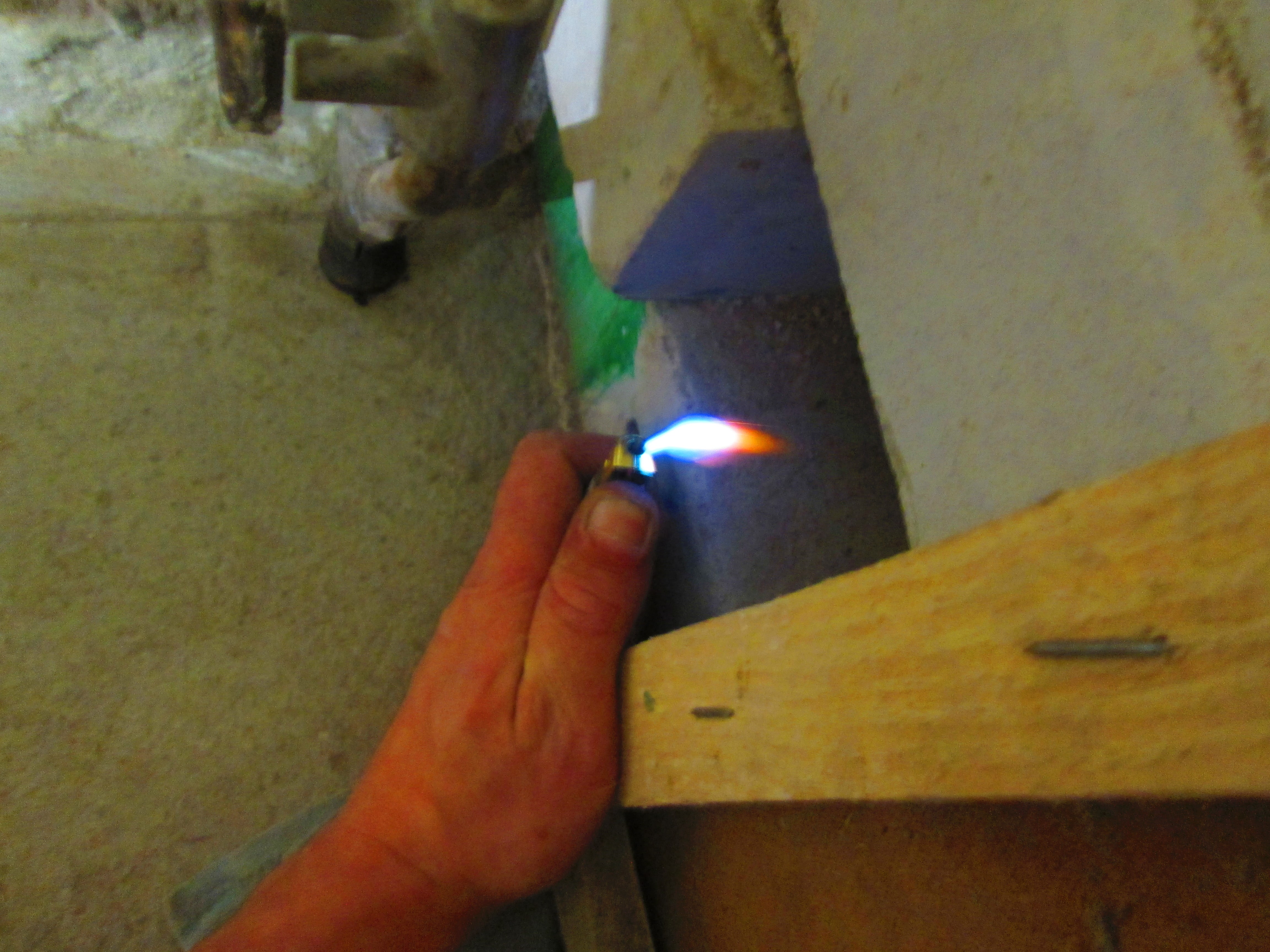

Taboo23 Опубліковано: 27 грудня 2015 Автор Поділитись Опубліковано: 27 грудня 2015 И снова очередное усовершенствование - на этот раз действительно полезное). Вдув с улицы в короб под Булером я решил убрать полностью. Причина в том что при простом постоянном ветре Булер работал абсолютно нормально а вот при большом порывистом ветре как бы создавалась обратная тяга и доходило до того что из теплообменных труб в которых находятся инжекторы шел дымок! Вместо этого я пробил по бокам короба две дыры и проложил из кирпича два воздуховода прямиком в мастерскую. А так как в мастерской у меня есть собачья дверка, через которую постоянно бегает мой пес-барбос и обеспечивает тем самым проветривание и приток свежего холодного воздуха который потом засасывается в воздуховоды и идет прямиком в короб и уже через теплообменные трубы в топочную. По началу я думал купить гофры но потом посмотрел на кучу б/у кирпича + пол мешка отсыревшего цемента и решил на гофрах съэкономить:D. А вот подачу холодного воздуха с улицы на горение оставил так как ни каких минусов я в нем не нашел - только одни плюсы. Осталось только купить 2 вентилятор и поставить их в отверстия которые я для них оставил. (ну и наверное еще 2 на возвратку подведенную под стенки Булера для еще большего охлаждения, потому что жарит он не по детски - сейчас работает на минималке а у выхода из теплообменных труб руку долго не продержишь! Повышать режим без охлаждения я не рескую - начинает трещать труба и сам Булер тоже делает намек что ему жарковато))). Кстати я заметил чем больше принудительного воздуха подается на трубы с инжекторами тем быстрее горят дрова! Так что ставить буду какие-то не особо мощные. Вот такя вот сейчас тяга без принудительной подачи воздуха). При остывании Булера тяга уменьшается. Посилання на коментар Поділитися на інших сайтах More sharing options...

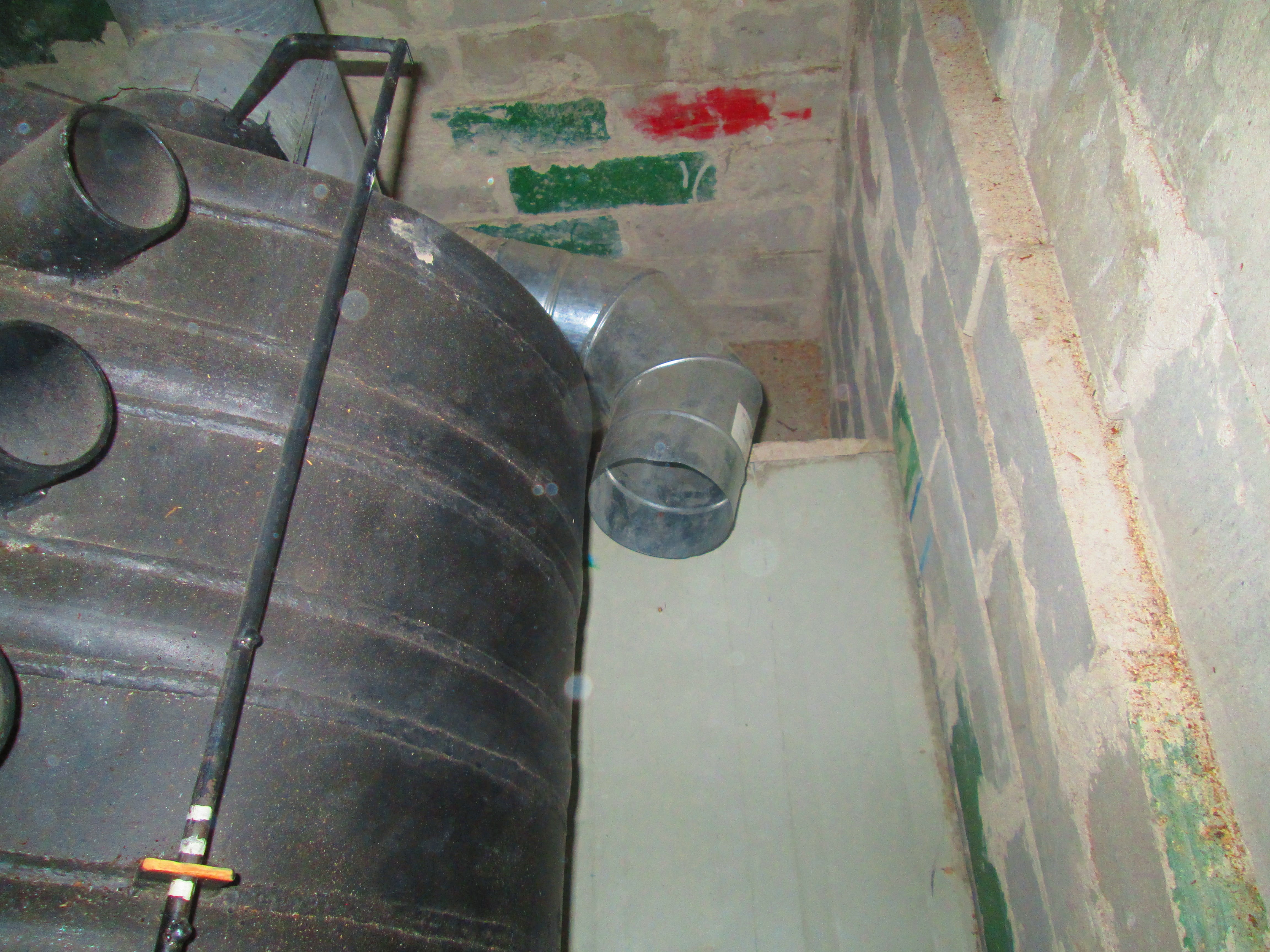

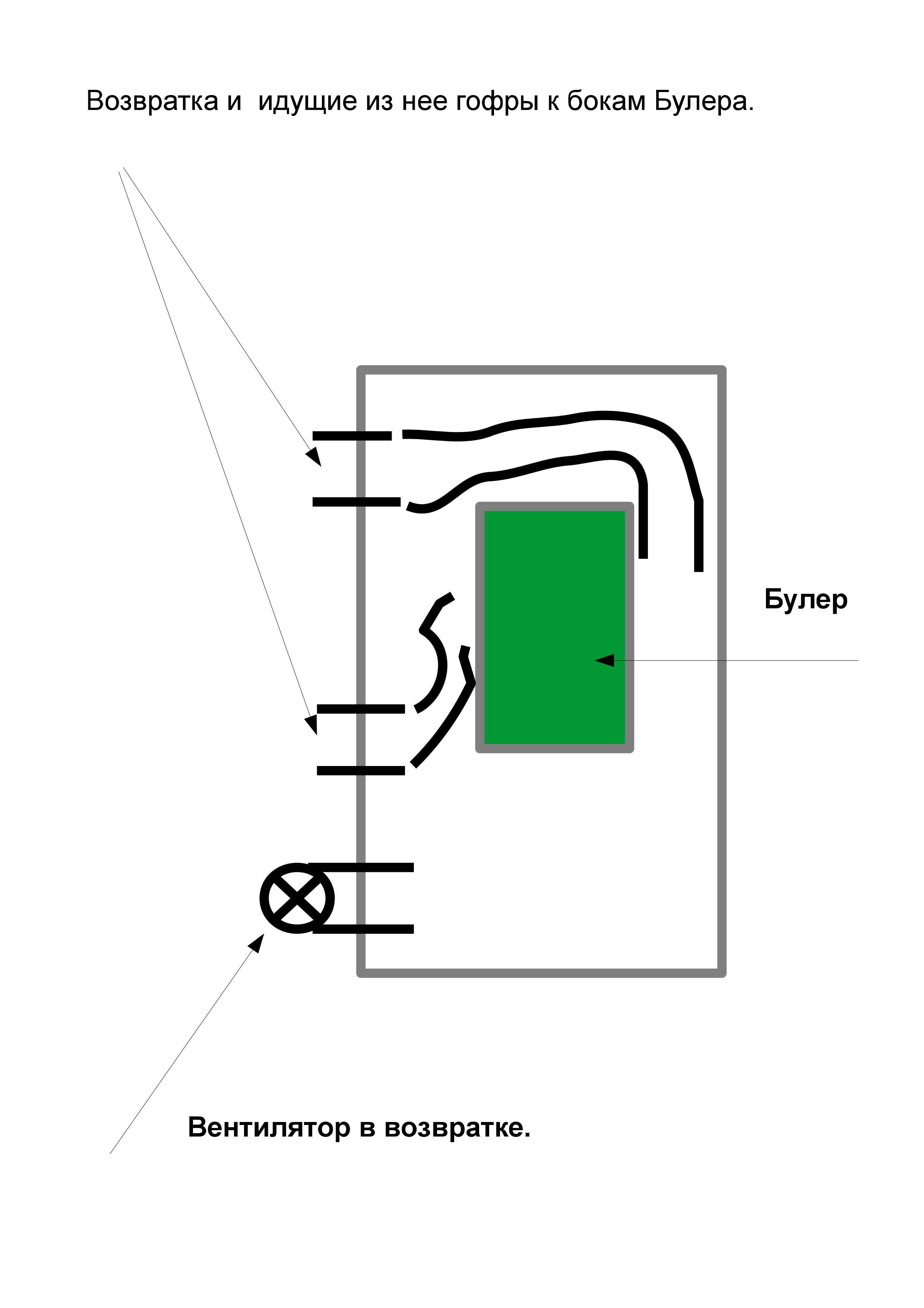

Taboo23 Опубліковано: 30 грудня 2015 Автор Поділитись Опубліковано: 30 грудня 2015 Попробовал установить 1 вентилятор на возвратку по такой схеме : На вдув холодного воздуха с мастерской вентиляторы скорее всего нет смысла ставить. Самотеком воздух из теплообменных труб благодаря коробу с каналами идет итак прилично, причем чем горячее Булер тем воздух прет больше. Так что я уже вроде как окончательно решил ставить по 1 вентилятору на вдув с каждой комнаты и убрать совсем все гофры ( кроме гофры с подачей воздуха на горение). Но это все уже после Нового Года. Кстати всех с Наступающим! и много тепла в ваши дома))). 1 Посилання на коментар Поділитися на інших сайтах More sharing options...
Taboo23 Опубліковано: 30 грудня 2015 Автор Поділитись Опубліковано: 30 грудня 2015 Ну и как вам долгожданный холод? Я так понял, 00 не справляется? Ну как вам сказать - С утра в доме было +17, но это Булер был на минимальном режиме горения. После двух закладок и пробной установки вентилятора уже поднялась до +19. Снаружи хоть и греет солнце но мороз как минимум 6-8 градусов. Впринципе не так все плохо))))). Посилання на коментар Поділитися на інших сайтах More sharing options...
