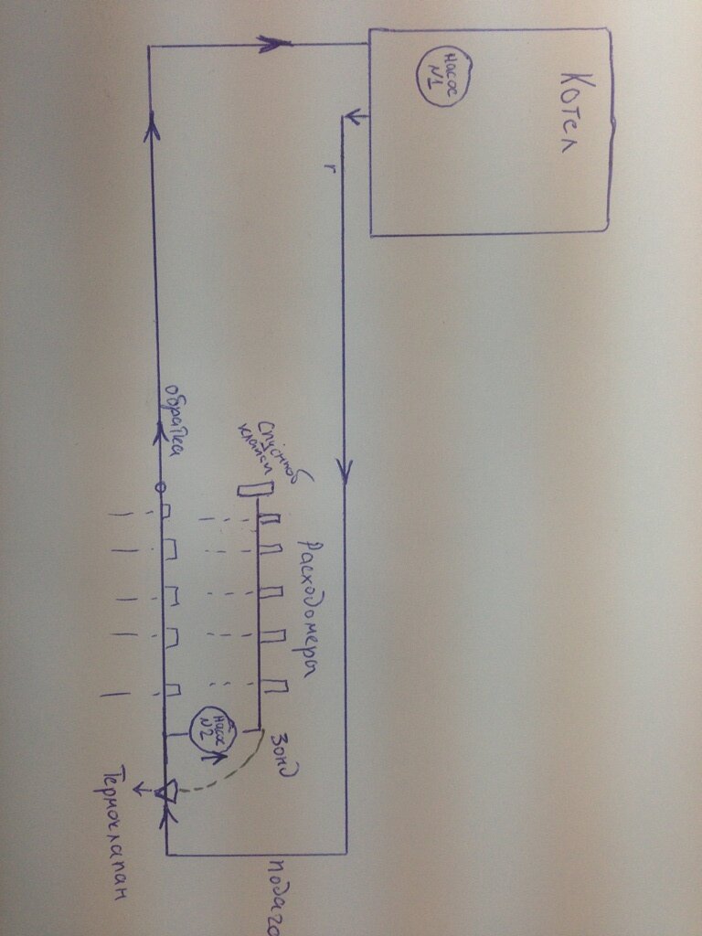

Pma.ua01 Опубліковано: 11 листопада 2015 Поділитись Опубліковано: 11 листопада 2015 Добрый день, снова обращаюсь к гуру форума Дом 130 м2, СО на базе ТП, в качестве основного-газовый котел Для экономии газа хочу поставить дополнительно электро котел, возникло куча вопросов: 1. Можно ли поставит электо котел, к примеру на 6-9 кВт(Больше не позволяет мощность ввода), только для того что бы он подогревал воду для ГК, а ГК уже догревал ее для экономии газа. 2. Куда его подключить ? После обратки ТП перед газовым котлом? 3. Котел должен быть без насоса? 4. Можно ли управлять мощностью электо котла, что бы днем было к примеру 3кВт, а ночью максимум. 5. Какой котел лучше покупать? Всем заранее спасибо Посилання на коментар Поділитися на інших сайтах More sharing options...

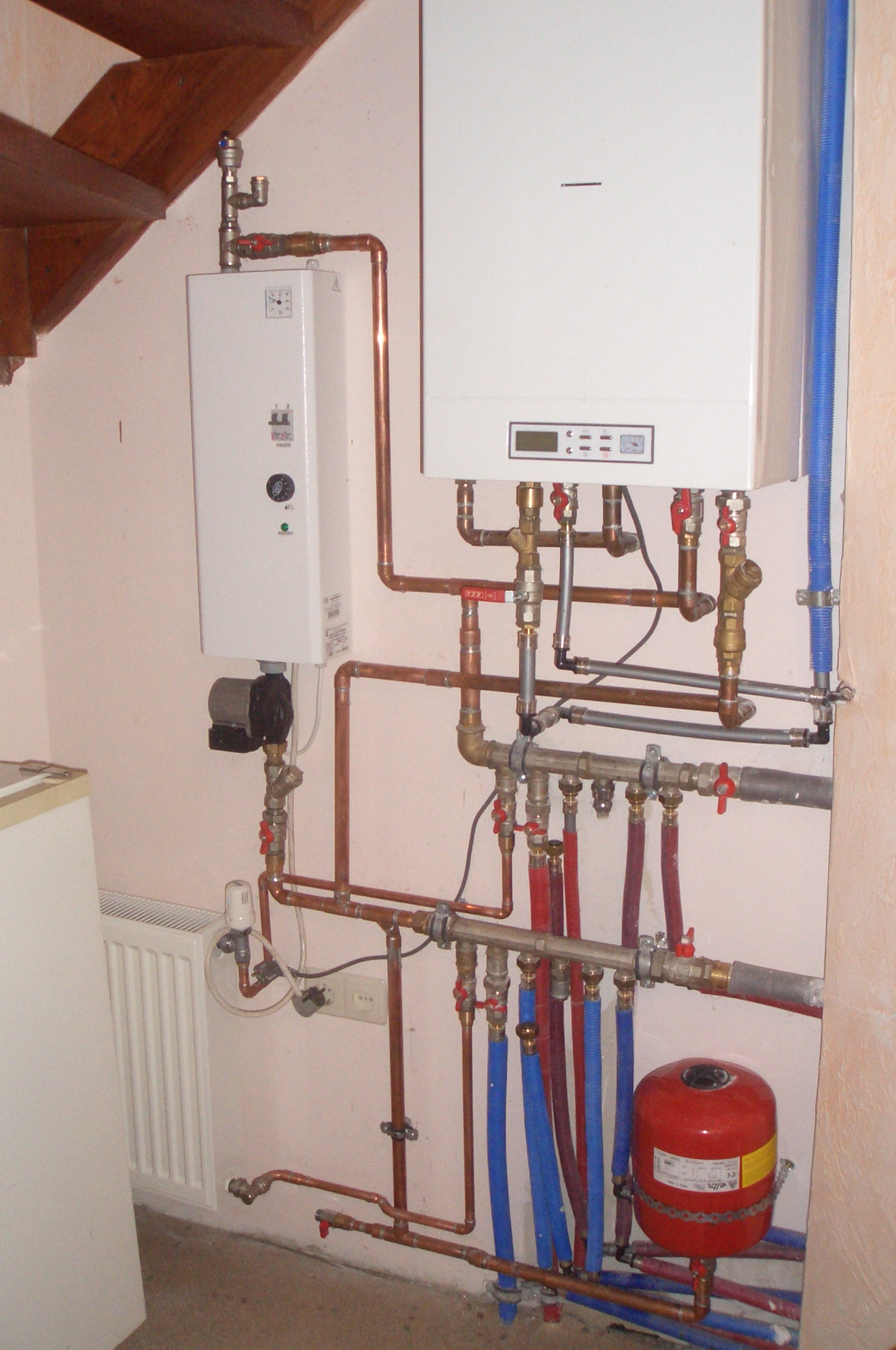

Leader9 Опубліковано: 12 листопада 2015 Поділитись Опубліковано: 12 листопада 2015 Скажу так... я тоже проходил этот выбор с вариантами комбинирования работы котлов. В конце-концов собрал так Каждый котел может работать самостоятельно, даже если другой удалить из системы (на фото нет расширительного бака, в системе уже есть) так и вместе. Все прекрасно разруливается лепестковыми обратными клапанами и насосы не мешают друг другу ... 3 Посилання на коментар Поділитися на інших сайтах More sharing options...

Bob540 Опубліковано: 13 листопада 2015 Поділитись Опубліковано: 13 листопада 2015 Скажу так... я тоже проходил этот выбор с вариантами комбинирования работы котлов. В конце-концов собрал так.. Каждый котел может работать самостоятельно, даже если другой удалить из системы (на фото нет расширительного бака, в системе уже есть) так и вместе. Все прекрасно разруливается лепестковыми обратными клапанами и насосы не мешают друг другу ... В общем, где-то также сделал и себе (на фото процесс монтажа). Пришлось подбирать режимы производительности насосов, что бы их подружить. Работают нормально. При включении ЭК газовый тактуется значительно реже, а когда тепло, вообще может не включаться. Посилання на коментар Поділитися на інших сайтах More sharing options...
Leader9 Опубліковано: 13 листопада 2015 Поділитись Опубліковано: 13 листопада 2015 В общем, где-то также сделал и себе (на фото процесс монтажа). Пришлось подбирать режимы производительности насосов, что бы их подружить. Работают нормально. При включении ЭК газовый тактуется значительно реже, а когда тепло, вообще может не включаться. Что-то не то у вас с установкой фильтров грубой очистки на котле ... Посилання на коментар Поділитися на інших сайтах More sharing options...

Bob540 Опубліковано: 13 листопада 2015 Поділитись Опубліковано: 13 листопада 2015 Что-то не то у вас с установкой фильтров грубой очистки на котле ... А что не так? Стоят на подаче из обратки, раза три чистил, пока из батарей не вышел мусор и ржа. Ошибку сделал, что кранами фильтры не оградил, теперь подачей давления после чистки занимаюсь. Посилання на коментар Поділитися на інших сайтах More sharing options...
