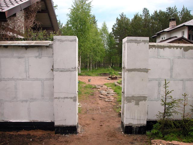

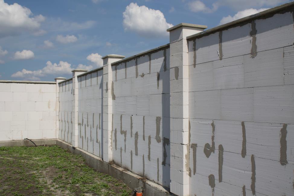

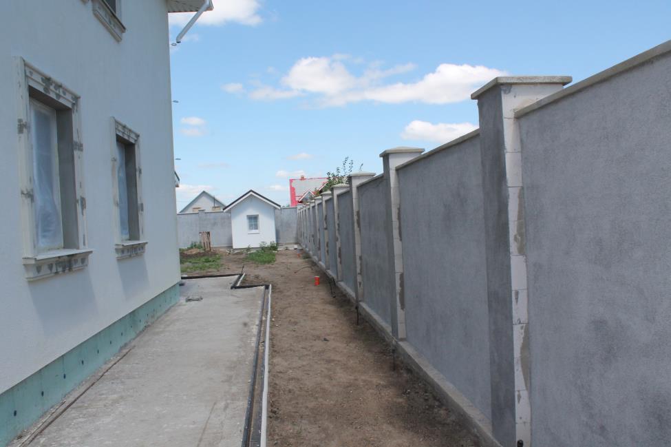

Подскажите, пожалуйста, можно ли построить забор из газоблока на дачном участке. И какой посоветуете? Спасибо.
Да, можно. Толщина блоков в зависимости от высоты и вариантов исполнения забора от 150 до 300 мм. Монтируется на ленточный фундамент. Как правило, отделывается водоотталкивающими, атмосферостойкими штукатурками. Сверху для защиты от намокания либо бетонный козырек, либо создание конька (делаются из штукатурки небольшие уклоны в обе стороны). Если важна эстетика (минимум микротрещин в штукатурном слое), желательно армировка кладки и обустройство вертикальных температурных швов (где то через 20-25 м). На фото представлены варианты заборов. С подробным описанием строительства забора можно ознакомиться, например, здесь (ссылка устарела)
