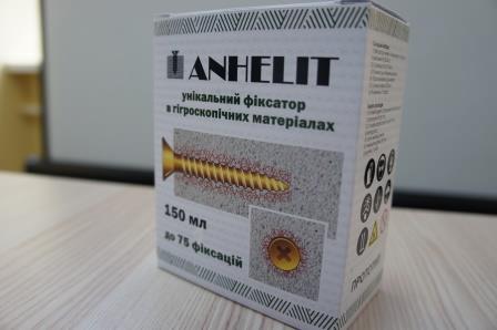

При эксплуатации зданий из автоклавного газобетона актуальным является вопрос надежного крепления навесных предметов к стенам из этого пористого материала. Существуют специальные пластиковые дюбеля с развитой поверхностью гильзы для крепления в стенах из ячеистого бетона. Есть химические анкера на основе полиэстеровых смол. Они обеспечивают достаточно высокие нагрузки на вырыв, однако этот вырыв происходит путем выскальзывания дюбеля из канала. Что не особенно надежно в случае динамических нагрузкок. Исключение составляет метод крепления химическим анкером, когда канал просверливается обратным конусом. В этом случае вырыв анкера происходит вместе с разрушением самого газобетона. Недостаток этого метода - большой расход химии и как следствие высокая стоимость точки крепления.
Как альтернатива этим видам крепления, на украинском рынке появился уникальный фиксатор в гигроскопических пористых материалах (в т.ч. газобетоне) на основе двухкомпонентной полиуретановой смеси. Она обладает высокой текучестью. При инъекции смеси в канал жидкость попадает в капилляры газобетона, где происходит процесс ее полимеризации. При этом прочность на сжатие газобетона вокруг канала увеличивается в несколько раз. Благодаря этому нагрузка на вырыв самореза или дюбеля возрастает в разы, причем вырыв анкера происходит вместе с разрушением газобетона. Таким образом, обыкновенный саморез, который слабо держится в газобетоне (особенно при низких плотностях D300-400) при установке с помощью данной инъекции получает надежную фиксацию. Метод крепления самореза таким способом даже не требует процесса сверления. Вкрутил саморез, выкрутил его, в образовавшейся канал ввел жидкость, закрутил саморез. Через 24 часа можно вешать навесные предметы. Нагрузка на вырыв в первую очередь зависит от длины самореза, не значительно - от его диаметра.

где в Киеве можно купить сие чудо?
Всю информацию написал в личку.

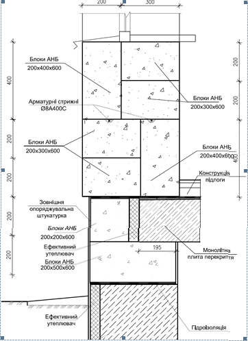

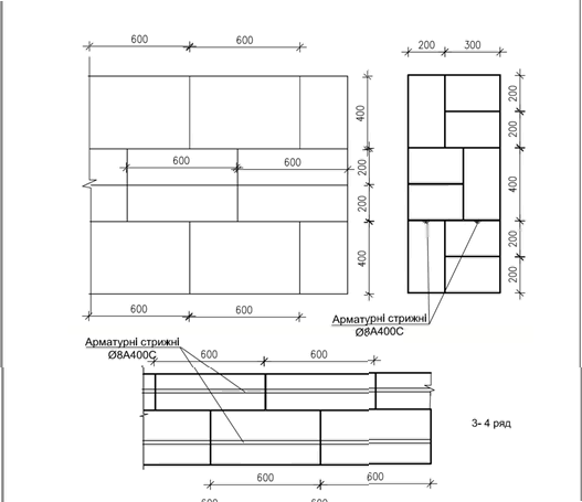

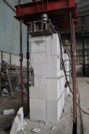

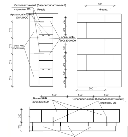

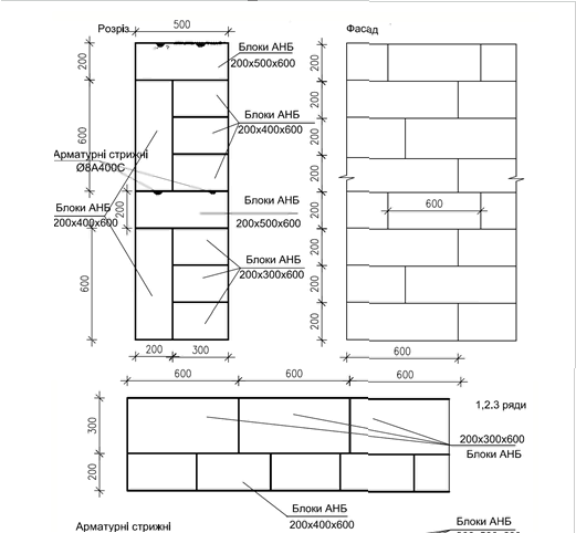

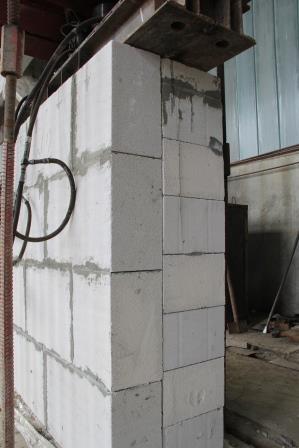

Как вариант, возможно строительство двухрядной (двухслойной) однородной наружной стены из автоклавного газобетона шириной 500 мм (вл. файлы 1, 2, 3). В этом случае используются более легкие блоки размерами 300х200х600 и 375х200х600 (1 вариант) или 300х200х600 и 400х200х600 (2 и 3 варианты). Строительство рядов ведется со смещением друг относительно друга. При этом все вертикальные и горизонтальные (в зависимости от выбранного варианта) швы перекрываются газобетонными блоками. Даже в случае появления достаточно толстых кладочных швов (ну не смогли мы, не смогли...), "мостики холода" в кладке наружной стены отсутствуют. Трудоемкость такого процесса монтажа не намного выше трудоемкости процесса строительства однорядной стены шириной 500 мм. Строительный объем блоков при этом аналогичный. Преимущества двухрядной кладки аналогичны преимуществам однорядной шириной 500 мм (высокая теплоизоляция, теплоаккумулирующая способность, звукоизоляция и т.д.)
Технология монтажа (1 вариант) с помощью закладных
Как показали испытания на фактическую прочность двухслойной кладки из газобетона, проведенные в НИИ строительных конструкций, данная стена работает как единое целое. Разрушение образцов-фрагментов стеновой кладки происходило из-за разрушения газобетона (вл. файлы 4 и 5). На всем диапазоне нагрузок испытываемых образцов оба ряда кладки работали совместно.
Дополнительная информация о двухрядной кладке стен из автоклавного газобетона в "Пособии по проектированию малоэтажных зданий из автоклавного газобетона" (Раздел 2.12, стр.92) gazobeton.org/sites/default/file ... osobie.pdf и на сайте производителя газобетона www.stonelight.kiev.ua/
Добрый день, спасибо за Ваши, такие нужные консультации.
У меня есть желание сделать стену из двух блоков газобетона, но основание под них (фбс) всего 40см ,можно ли в таком случае утроить стену изи двух блоков, какой тогда толщины, свес блока допускается?
что лучше для постоянного проживания,
1. 400 блок 400*200*600
2. 400 блок 300*200*600+ 400 блок 100*200*600
3. 400 блок 200*200*600+400 блок 200*200/250*600
Что будет лучше для проживания, теплоизоляции, и иннерционности?
У нас перекрытие - плиты жб круглопустотные, будет ли работать такая стена если вся площадь опирания плиты придется на один из слоев? Не произойдет ли отделения или смещения слоя наружного?

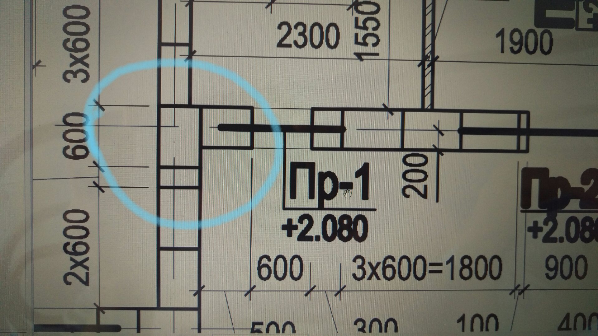

Уважаемые форумчане - вам здрасьте, прекрасные форумчанки - вас с праздником!
Есть небольшой вопрос. А может и большой, не знаю.... Строят мне дом строители. Небольшой дом, 150 кв.м. Постоянно возникают разные вопросы к их работе, сейчас тоже один вопрос нарисовался и как по-мне очень серьезный. Попробую его задать в расчете на помощь опытных форумчан.
Вот так выгнали один из участков стен. Теперь не приложу ума, что делать? Или заставить разобрать и переложить этот участок стены или, как они говорят, что все нормально и армировка держит стену.
Они не делали обвязку этого участка!
Добрый день.
Под фундамент шириной 40 см можно делать двухрядную стену 50 см. Например, из блоков шириной 300 мм и 200 мм (вл. файл). Для блоков шириной 300 мм допускается свес 100 мм. Такая стена при вертикальных нагрузках будет работать как единое целое. Из предложенных Вами вариантов лучше делать тогда однорядную кладку шириной 400 мм, т.к. в 2-х последних вариантах не перекрываются горизонтальные швы. Но при этом однорядная кладка более проста в монтаже блоков. В плане теплоизоляции и инерционности будет лучше конечно стена шириной 500 мм.

Здраствуйте. Если металлическая арматура связывает оба участка стены, то по идее проблем (вертикальных трещин в месте соединения) не должно возникнуть. Вместо перевязки блоков закладные в виде арматуры должны нормально соединить фрагменты стен. Вопрос только, сколько рядов кладки в свете 1 этажа таким образом проармировано?
По проекту - 4 ряда, по факту похоже что тоже.

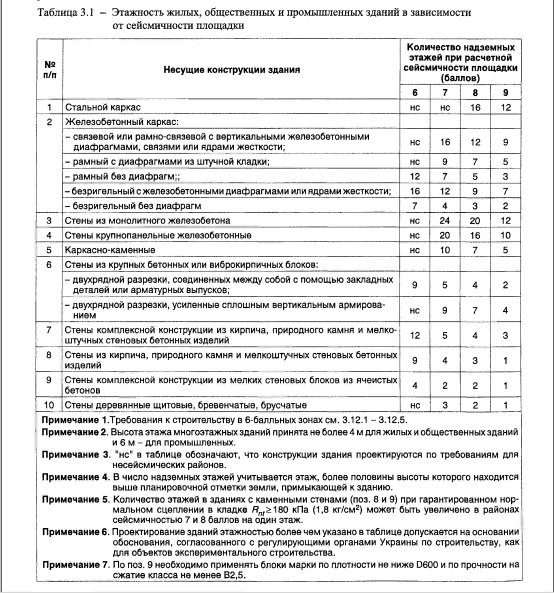

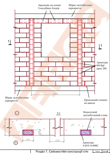

Добрый день. Спасибо за интересную тему.
Прошу дельного совета. Хочу строиться в Одессе, дом до 180 м2, 2 этажа. Разрываюсь между "ракушкой" и ГБ, многие критерии более-менее понятны, с целью сэкономить склоняюсь к ГБ D400, 400, В 2.5 (точные размеры, простота монтажа, ровность стен и т.д.) теоретически можно без утеплителя. Но Одесса сейсмический р-н 8-й бальности в связи с чем есть опасения.
1. Достаточно ли прочности и плотности? (Вложение) Если брать ГБ большей плотности то без утепления (доп. расходы) не обойтись? И как крепится к ГБ мин. вата?
2. По проекту монтируются ж/б колоны внутри здания, достаточно ли этого или необходим ж/б каркас, дополнительное армирование кладки?
3. И судя по всему фундамент более усиленный чем просто под ГБ, для предотвращения возможных смещений грунта и трещин стен (не дай Бог) Т.е. опять доп расходы.
Прошу у Вас квалифицированный совет.
Заранее благодарю.

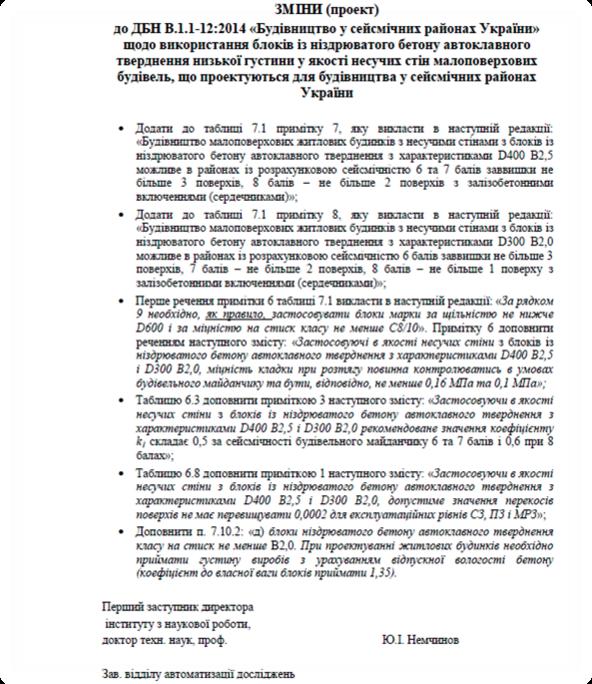

Добрый день!
На сегодняшний день согласно нормам действующего ДБН В. 1.1-12:2006 "Будівництво у сейсмічних районах України" применение блоков из ячеистого бетона автоклавного твердения в качестве несущих стен в сейсмически опасных районах ограничено плотностью D600 и классом прочности В2,5 (см. вложение Примечание 7).
Если ограничению по прочности есть логическое объяснение, то ограничение по плотности - это абсурд. Ведь чем меньше масса ограждающей конструкции, тем меньше боковые динамические нагрузки при сейсмических воздействиях, тем меньше разрушения конструкции. Авторы ДБН (это НИИ строительных конструкций) с этими аргументами согласны. Мол, эти ограничения перекочевали еще с советских СНиП, когда при производстве еще не было стабильных характеристик по прочности ячеистого бетона и плотность материала являлась дополнительной гарантией его прочности. Но с тех пор технология производства АЯБ шагнула далеко вперед. В связи с этим, Ассоциация газобетона заказала НИИ строительных конструкций провести ряд исследований с целью выработки рекомендаций по применению автоклавного газобетона плотностью D300 прочностью В2,0 и плотностью D400 прочностью В2,5 в сейсмически опасных районах Украины. С отчетами этих исследований можно ознакомиться на сайте ВААГ здесь (для D300 В2,0) gazobeton.org/sites/default/files/sites/all/uploads/D300%20%D0%9E%D1%82%D1%87%D0%B5%D1%82%20%D0%B7%D0%B0%D0%BA%D0%BB%D1%8E%D1%87%D0%B8%D1%82%203320_1%20-%D0%9C%D0%9D%D0%93.pdf и здесь (для D400 В2,5) gazobeton.org/sites/default/files/sites/all/uploads/D400%20%D0%9E%D1%82%D1%87%D0%B5%D1%82%20%D0%B3%D0%B0%D0%B7%D0%BE%D0%B1%D0%B5%D1%82%D0%BE%D0%BD%203319.pdf
В настоящее время подготовлен проект изменений в ДБН 12, касающийся применения газобетона D300 В2,0 и D400 В2,5 в сейсмике (см. вложение)
Касательно ваших вопросов:
1. Плотности D400 с прочностью В2,5 вполне достаточно для 2-х этажного дома при сейсмики 8 баллов. D400 400 мм шириной утеплять не надо. Выше плотность брать смысла нет, поскольку прочность одинакова с D400 - В2,5. Если что, минплита к ГБ крепится традиционным способом - приклеивание плюс фиксация тарельчатыми дюбелями (зонтиками).
2. В несущих стенах при сейсмике 8 баллов необходимо делать горизонтальное армирование кладки и дополнительные вертикальные ж/б сердечники, которые вверху связываются армопоясом.
3. По поводу фундамента - лучше его конструировать с учетом расчета специалиста. Наверное, дополнительное усиление не повредит.
Но... Все выше перечисленное (сердечники, армирование, армопояс, усиленный фундамент и т.д.) необходимо и для ракушняка. Об этом указано в ДБН В.1.1-1-94 "Проектирование и строительство гражданских зданий из блоков и камней пильных известняков крымских месторождений в сейсмических районах". Обладая большим весом, его прочность как правило (возможно у Вашего ракушняка другие данные) имеет марку М25, т.е. такую же, как и у газобетона D400 В2,5. Но, кладка на клеевом растворе газоблоков имеет большее нормальное сцепление (очень важная характеристика при сейсмических воздействиях, об этом сказано в Примечании 5 таблицы), чем кладка ракушняка на традиционной ЦПС. Поэтому дополнительные расходы на антисейсмические мероприятия для газобетона D400 В2,5 по сравнению с ракушняком вряд ли будут.

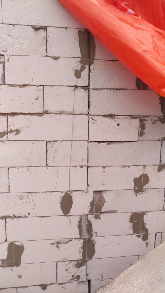

Фундамент больше глубины промерзания в регионе. Два года стоял дом без отопления, все отлично, трещин не было. В этом году дом отапливался температура в среднем 22 градуса.
Дом отштукатурен, и по штукатурке прекрасно видна трещинка.
Трещинка по всему дому, по кругу.
Что делать?

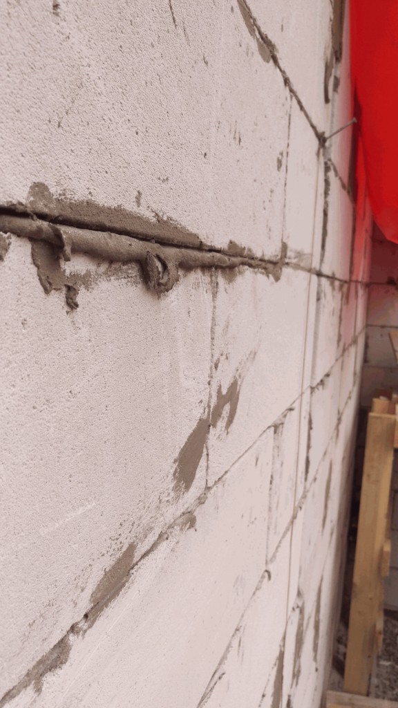

Что делать?
Можно получить фото с трещиной?
Если нет дальнейшей динамики раскрытия трещины (ее ширина не увеличивается со временем), то для косметического ремонта надо расшить трещину до основания. Если трещина есть и в кладке ГБ, то тоже ее слегка расшить, заполнить кладочным клеем, затем заштукатурить дефектный участок.
