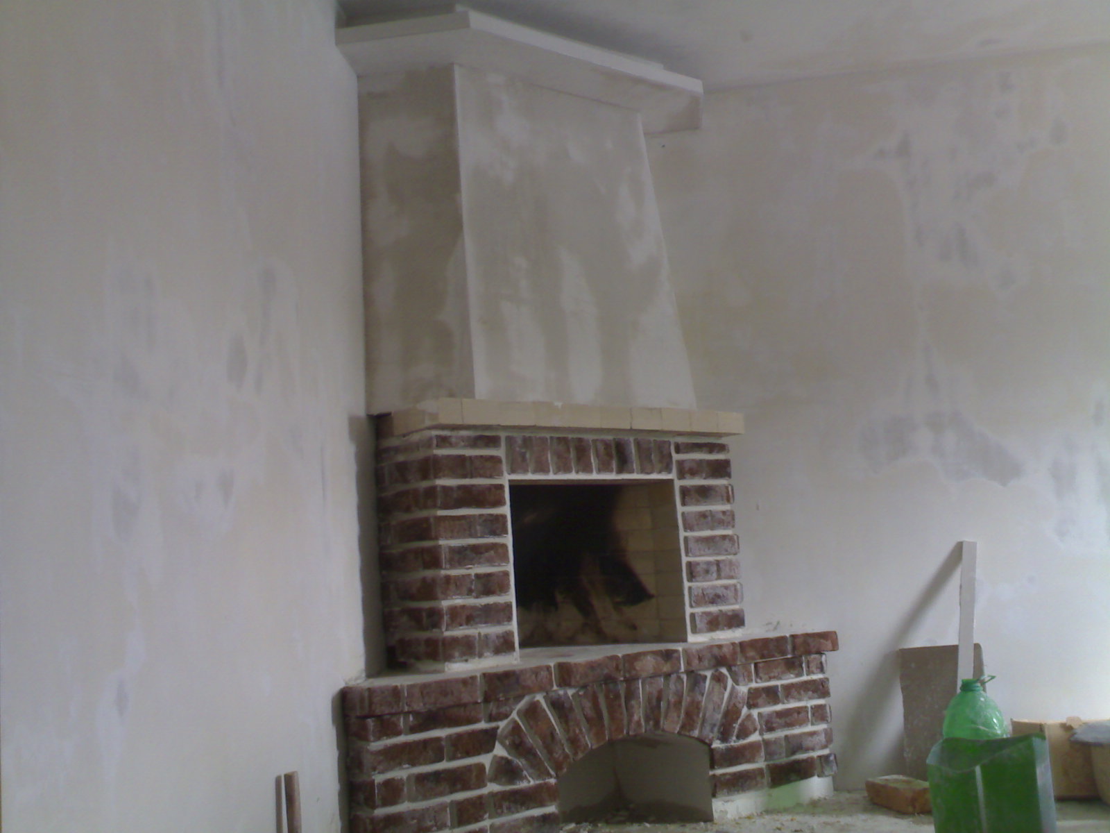

1. Не считаю нормальной топку за 4 тыс. грн. С таким же успехом я могу вам назвать цену польского каминофена.:) Или российского аналога который будет в одном ценовом диапазоне с вашим вариантом (российская печь-камин "Теплодар" 6 160 грн.)
2. Стоимость отделки также очень занижена. Соответственно, простите, но общая смета тоже явно занижена. Могу поверить, если найдется хоть один форумчанин, которому удасться собрать камин за 8 тыс. грн.
Кроме того, мы обсуждали не только экономическую составляющую. Есть еще элементы дизайна, попытка как раз уйти от банальности, от решения "как у всех", да и просто вписать в помещение (я уже писал чем был обусловлен маой выбор каминопечи. Камин бы просто не встал и выглядел бы в небольшой комнате просто непропорционально).
А кроме того, очень бы хотелось услышать от вас, как от специалиста, которым вы себя безусловно считаете, расшифровку термина "барахло" применительно к каминопечам. И не простго к ками-то мифическим каминопечам взагали, а например, по отношению к упоминавшимся здесь изделиям Jotul или Supra. Оставим в покое экономическую составляющую.;)
Вот камин за 7000гр по смете почти доделан.
сколько стоит такое и качество 1 год простоит потом облезет ваш камень:(
