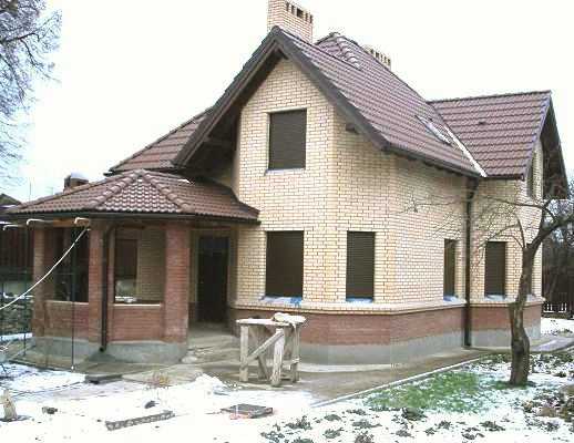

Поставил роллеты (отчет)
nikon
А что тяжелого? Просто вначале разбивается стекло, а потом уже взламывается, а не наоборот :unknown:

Скорее, доходчиво показали бесперспективность неправильно спроектированных и смонтированных роллет. Потому как если короб и шины спрятать в кладку, да с электромотором, да дополнительно продумать фиксацию внизу, то роллета будет выполнять свою функцию. Плюс, конечно, внешний вид "неприступности" - а это иногда тоже немаловажно...

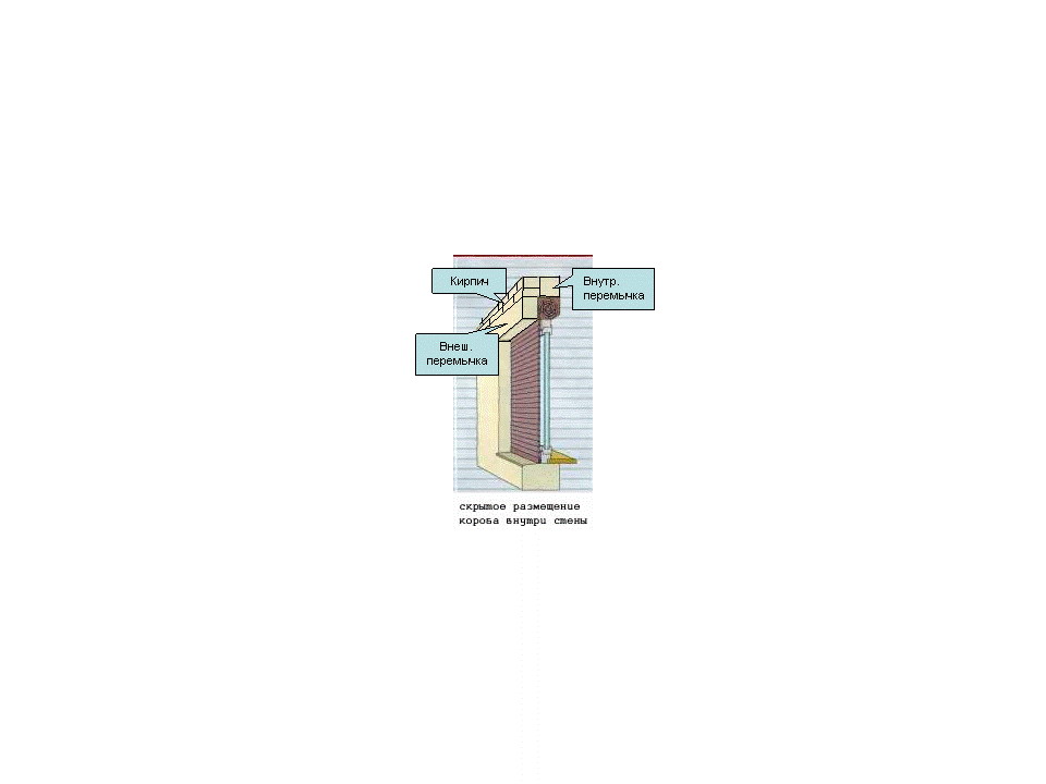

Для скрытной установки короба, он должен находится внутри оконного проёма. Т.е. для этого нужно либо уменьшить на размер короба размер оконной конструкции либо на столько же увеличить проем (т.е. оконная перемычка д.б. выше на размер короба, что учитывается при проектировании/строительстве, либо переделывается при реконструкции). Размер короба в большинстве "обычных" окон укладывается в 16 см.

Я озаботилась устройством проемов для скрытых ролет. Вот что посоветовали на ИВД
с:Попробуйте использовать две оконные перемычки: внешнюю и внутреннюю. Внешняя уклыдывается снаружи, по верхнему размеру окна, а внутренняя - изнутри, но выше внешней перемычки на высоту короба роллета. Соотв. облицовочный кирпич уклыдывается на внешнюю перемычку и закрывает со стороны улицы внутреннюю.
с:см.вложение (есть превью по клику)
с:Наружный кирпич все равно в "холодной" зоне. Можно повесить его на уголок. Стальной уголок изнутри (вплотную к роллете), а кирпич на его полку положить.
