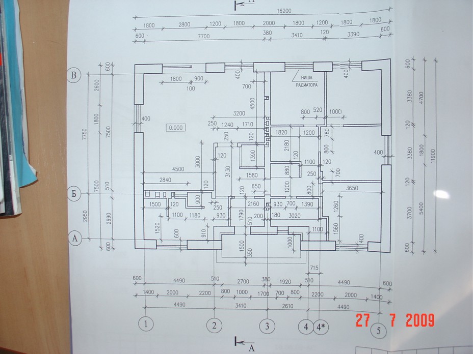

Одноэтажный дом под Одессой...
Zidane
А для чего в одноэтажном доме с кладкой в два кирпича (51 см) несущих стен и внутренних в в полтора камня (60 см) что в принципе и есть несущая стенна , дополнительное армрование.....
сверху вертолетную площадку делать будешь?:)

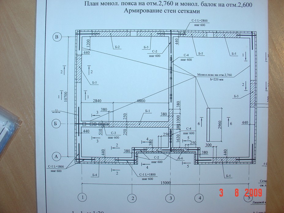

Если он(конструктор) считал с учётом сейсмичности 7 ,то почему нет перевязки в углах ленты? в поясах тоже!
какая толшина ленты?
С товарищем юрием поповоду перевязки камня согласен -не стоит.

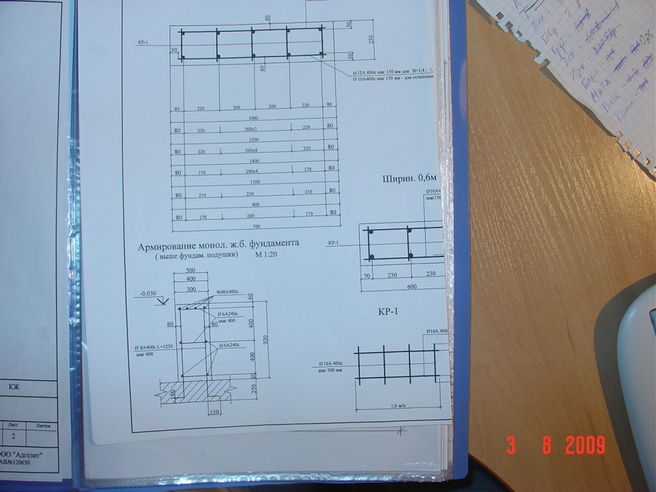

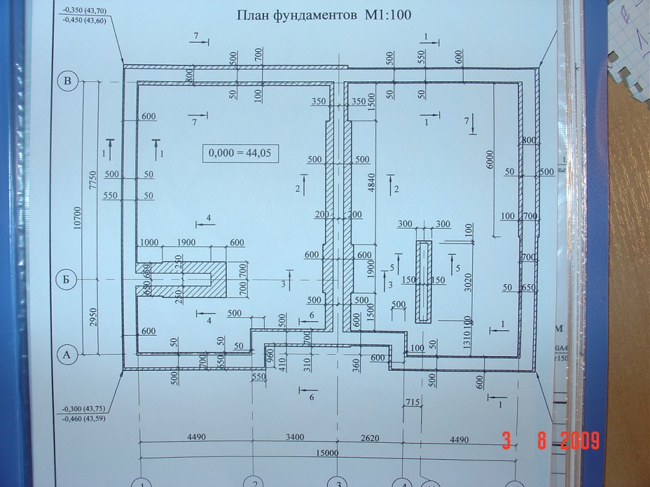

Толщина ленты 50см...про перевязки я не понял...ниже рисунки с моего проекта...
я просто стараюсь по возможности придерживаться проекта...хотя знаю,что стены 40см тоже строят без всяких сеток и ничего...
ну в принципе конструктор указал узлы перевязки стен решетками именно на стыках и углах и вообщем это правильно. Разнородные материалы в процессе усатки дают трешины в местах примыкания.
к стати сесмичность в Одессе с 2007 года расчитывается из 8ми балов.
Хотелось бы устройство фундамента увидеть на чертеже ( в поперечном разрезе) сейчас пожалуй это важно.

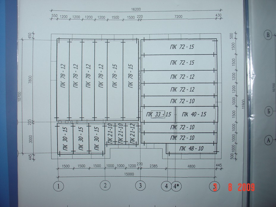

Как перекрывать этаж будешь точнее чем?

на третьем рисунке вверху наименование чертежа:
"план армопояса на отметке 2.76.....";)

Устройство фундамента на фотке внизу...только армирование подушки показана наверху...подушка высотой 25см,шириной от 0.6м до 1.4м с выпусками под ленту через каждые 60см...я фун-т уже залил...
перекрывать буду плитами:

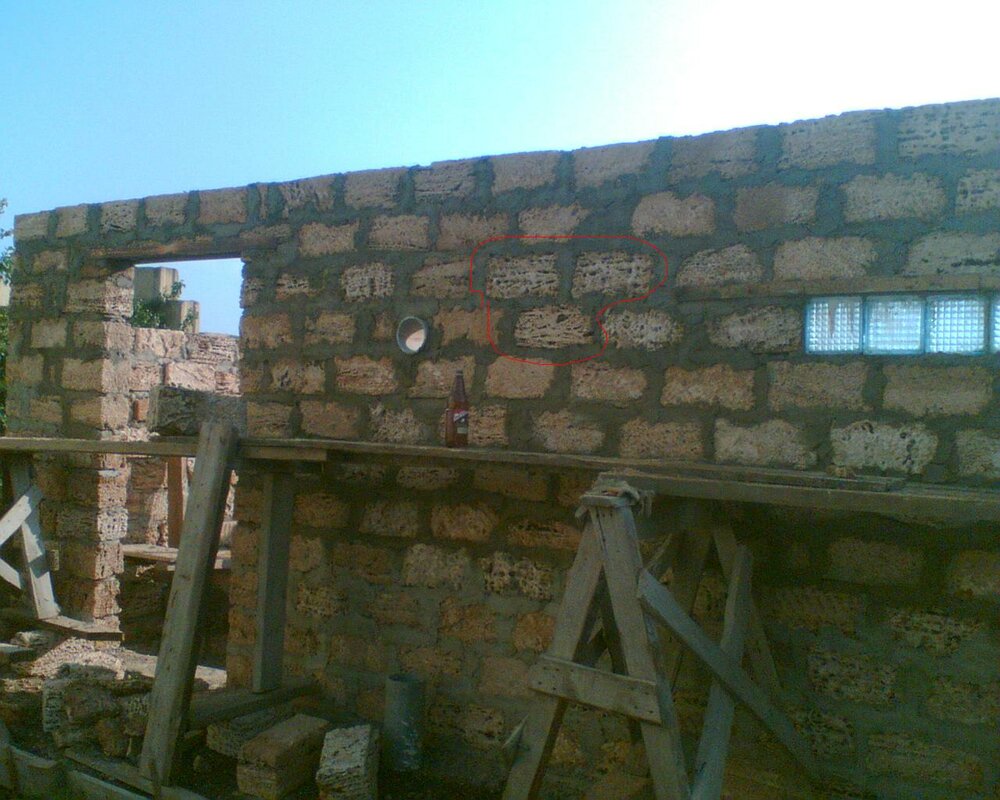

красилсончик, месяц назад именно так и брала ракушняк. Мы строимся на Хаджибее. Там же стоят фуры с ракушняком...Приехали с мужем, обошли фуры и выбрали камень. Нам нужно было на гараж 700 шт. Всеми фурами заведовал типа "менеджер". Я ему показала какой камень мне нужен и в каком количестве и сразу предупредила, что битый камень брать не буду - т.е. оплата только за целый...Упирался пару минут, молол, что типа хозяин не разрешает и т.п., после того как был ясно послан в сад моим мужем - согласился!!!!!:D
Камень разгружали мои строители, а я стояла рядом и считала, а так же контролировала чтобы камень был более менее целый (т.е. если был отбит небольшой уголок, мы брали, а у которого отбит угол так, что камень с одной стороны имел вид целого, а с другой половину - откладывали в сторону). Просто к нам загнали фуру с 1500 шт.камня, с которой нам надо было забрать наши 700 шт.
На счет цвета, так вот более белый - это и есть тот камень, о котором я писала постом выше. Он идет с крупными дырками и имеет вид вымытого водой, т.е. не сыпучий...:)
У меня камень 15 плотности. Брали по 3.8 с доставкой.
На фото карандашом обвела камень который визуально похож на камень 25 плотности...Это чтобы Вы хоть приблизительно поняли, что Вам смотреть...
А дом мы строили вообще из котельца (это белый ракушняк - известняк)
