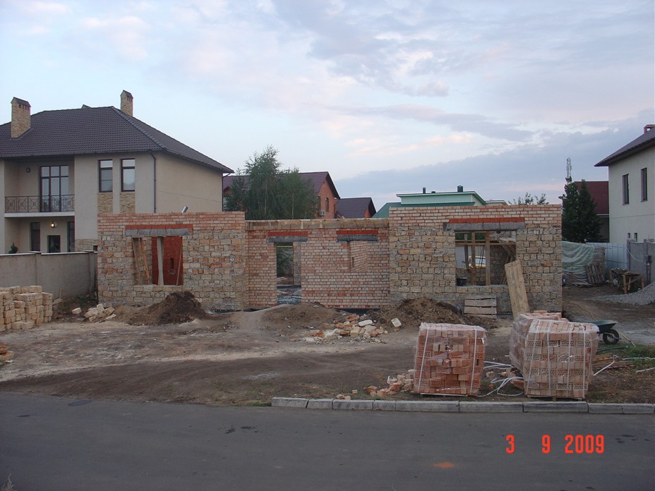

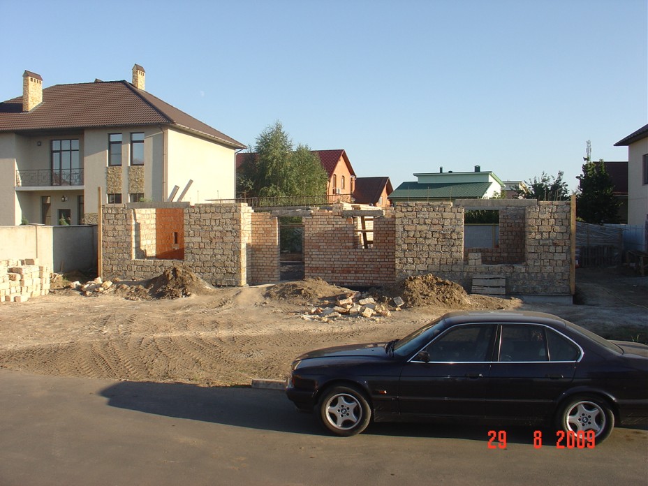

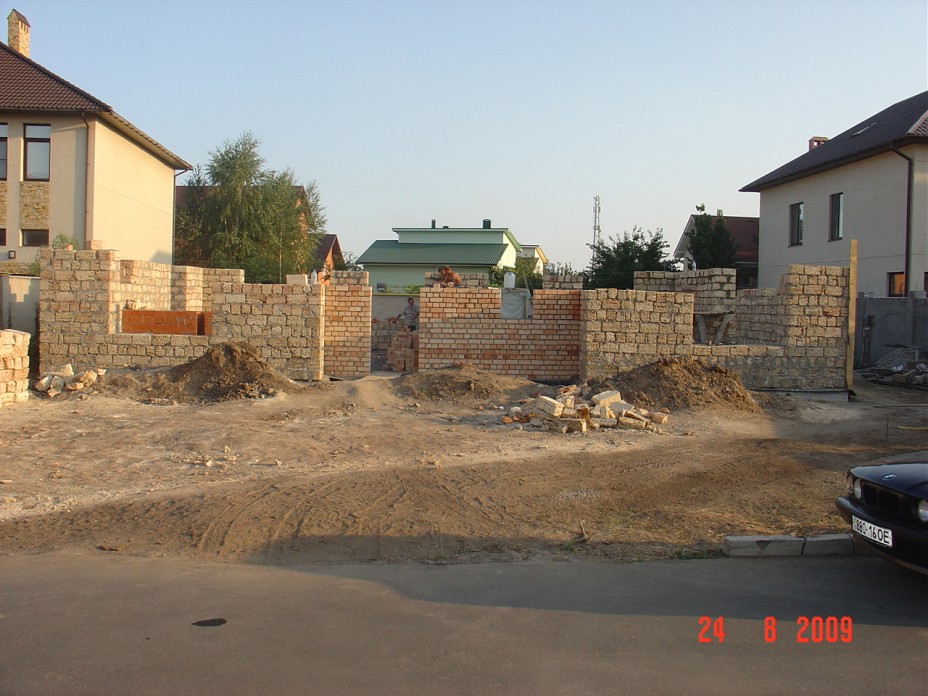

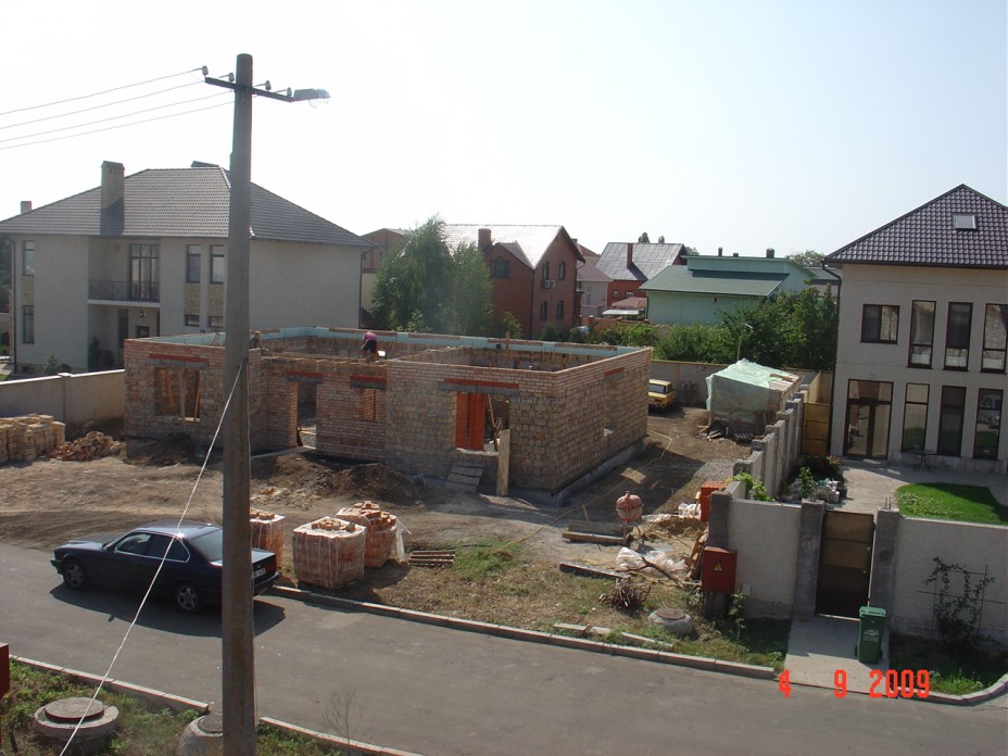

Одноэтажный дом под Одессой...
Zidane

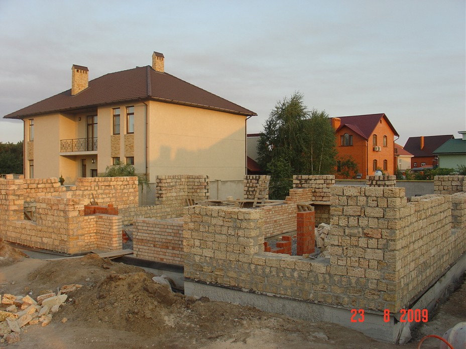

Целый камень - успокоение своей совести))) На практике приходится пилить....В дело идет весь.Так,что особо перейматися не треба
красилсончик, А дом мы строили вообще из котельца (это белый ракушняк - известняк)
Инна, а где вы котелец брали и чем он отличается от ракушняка?

А ты вплотную к соседям строишься)))))
И шо ты им за это пообещал?
До ближнего соседа 2м...для Совиньона вроде нормально...
если не ошибаюсь по нормам 3м не меньше:D
но не возмущаются да и ладно)))))))))
между домами по пожарным нормам должно быть 6 метров. у меня с соседом между домами оказалось 5 метров... эх, старый п...н развонялся... причём, до этого звонила ему спрашивала: говорю 1,5 метра от границы хочу дом ставить - вы не против. Против говорит, по нормам не меньше 2.. ок, передвигаем на плане, роем котлован под ленту..вырыли. прилетает этот вышеупомянутый и размахивает ДБН-ами, что ещё нам на метр нужно сдвигаться... повбивала бы.. а сам границу своего участка на 10 см на наш участок передвинул..
это я всё к тому:D, что если до сих пор соседи против ничего не сказали, то наверное и дальше претензий не будет.
По нормам 6,но в Совиньоне пойдёт и по меже.
Зы Знакомое место-это 2й?
Это Совиньон 4...который между первым и вторым...

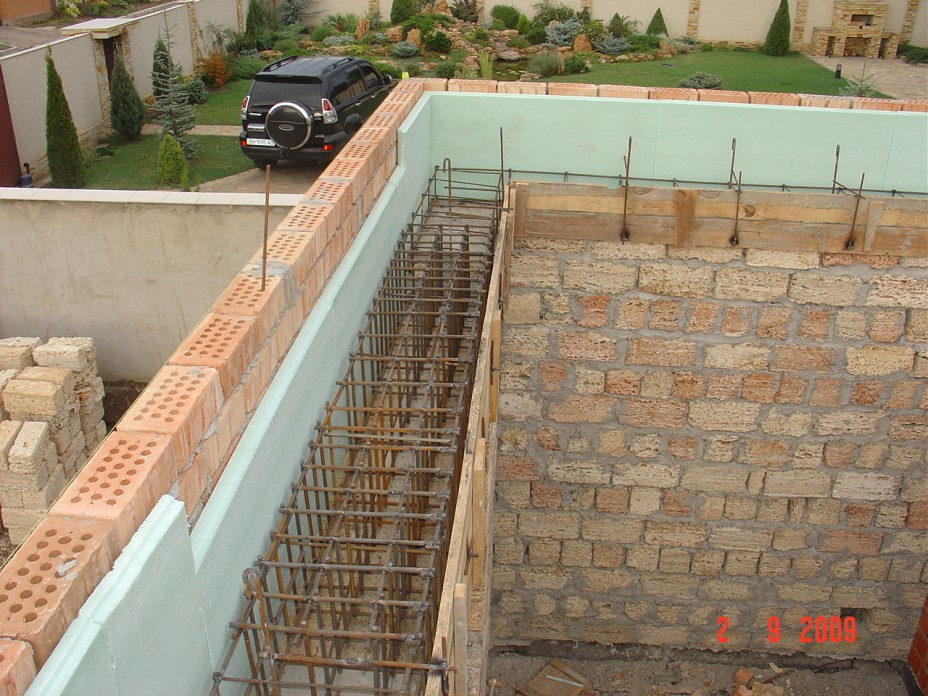

На ЖБИ брал?
Перемычки брал по объявлению в газете...сказали ,что заводские...даже паспорта к ним дали...
Чего на месте не сделали?

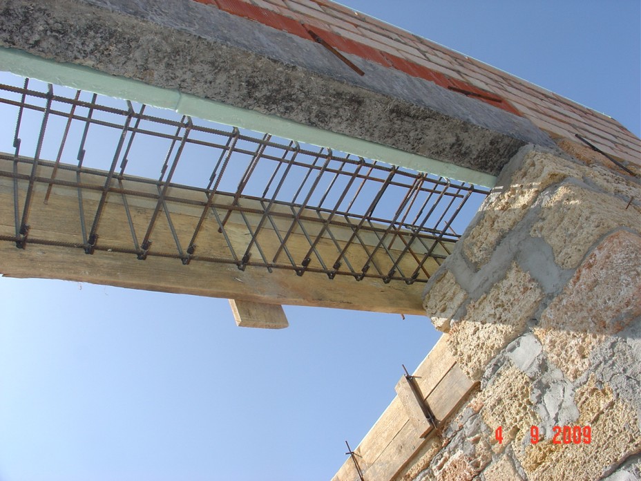

На месте тоже будут заливаться... шириной 44см вместе с армопоясом...вообщем,пирог стены такой:внешняя опалубка из пол кирпича 12см в том числе перемычка,потом ЭППС 4см и армопояс 44см...
А армопояс мама не горюй, только лучше его всеже вязать!!!!!!!!!!!!
Или то перемычка на первом фото?
Ну шо, уже почти Парыж!!!!!
Это перемычка...варить хотел только перемычки,но получилось,что армопояс тоже варили...
можешь не делать конечно.
Но я предложу. перевяжи стыки на перемычке.
Треснут они в бетоне в местах сварки когда перемычку нагрузишь. Армопояс то может и не так страшно, авот перемычки лучше перевяжи.

А утепления стен ( как я понял) не будет?
Нет...60см ракушняка,я думаю,должно быть комфортно...

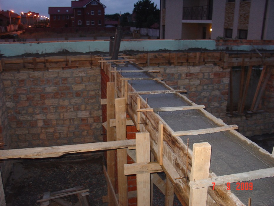

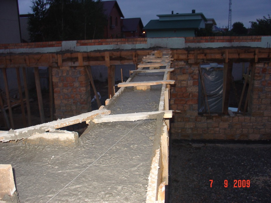

Сегодня залил армопояс вместе с перемычками и балкой...через 10 дней планирую ложить перекрытия...
а не рановато ?
А погодки у нас, самое оно для заливки!!!!!!!!!!!
Рановато конечно,но можно...только надо будет ещё поставить дополнительные опоры для балки...
У вас дом одноэтажный, чердак не эксплуатируемый, зачем плиты перекрытия?
Хотел сначала деревянные перекрытия,но потом передумал...вообщем,решил перекрываться плитами...может в будущем,я или дети,захотят второй этаж...
