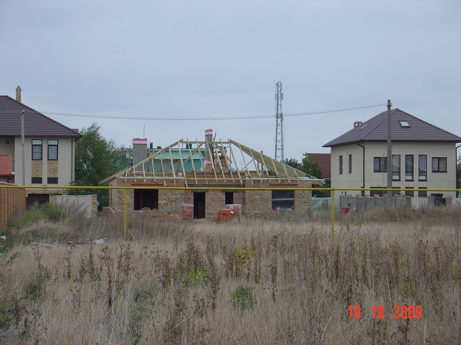

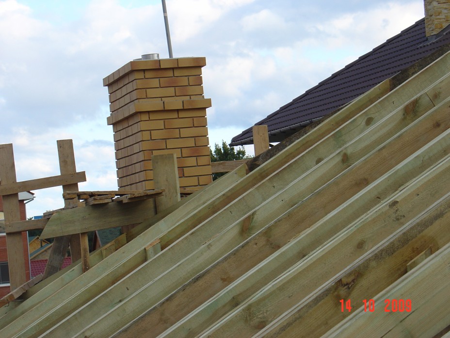

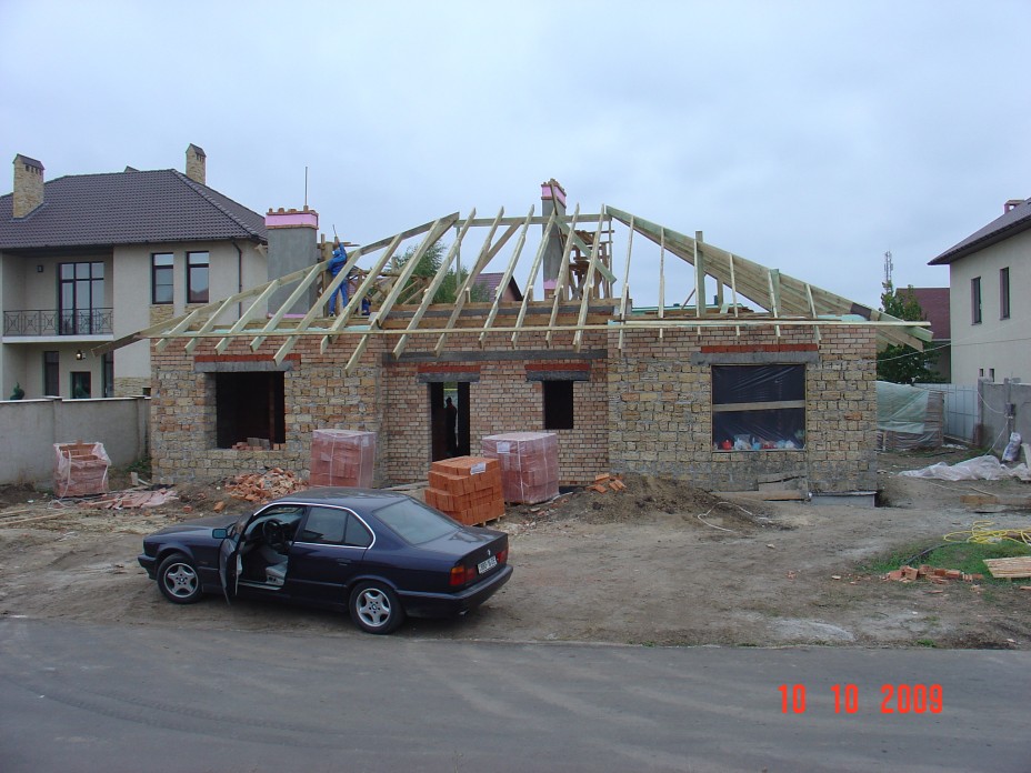

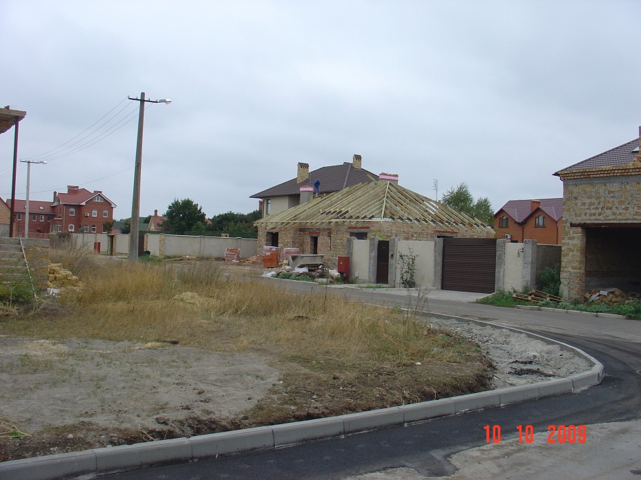

На следующей недели должны получить черепицу...по чуть-чуть буду скидывать фотки...пока дом на этой стадии:

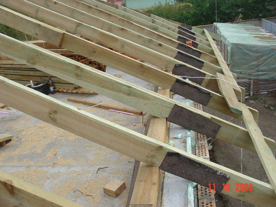

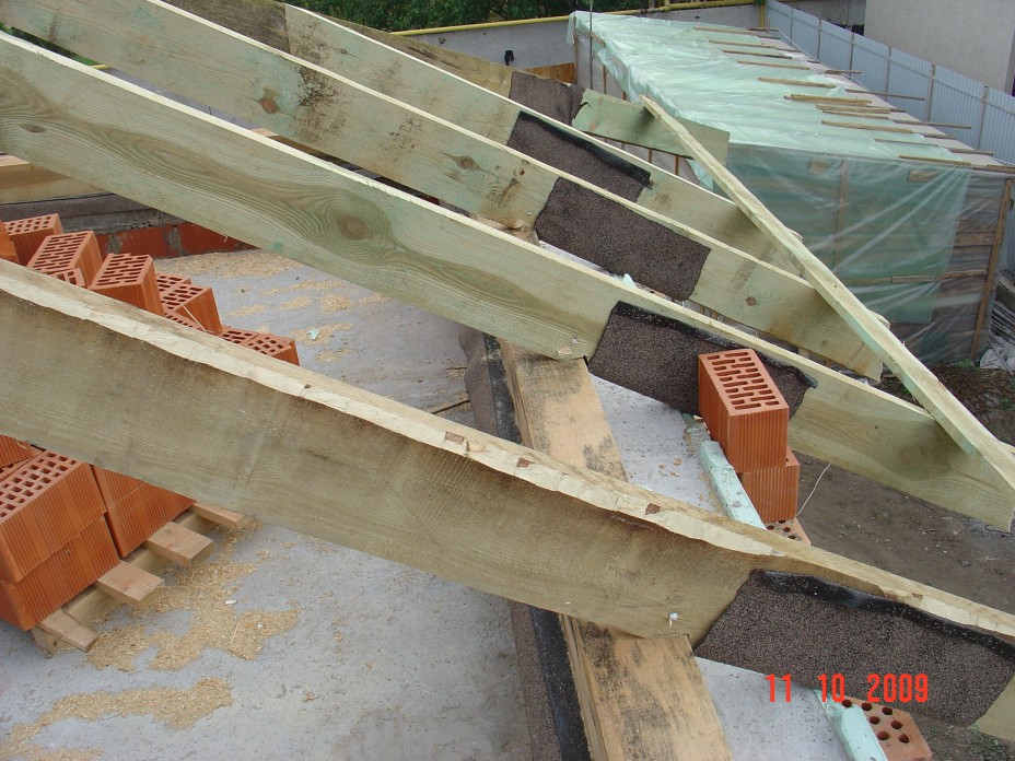

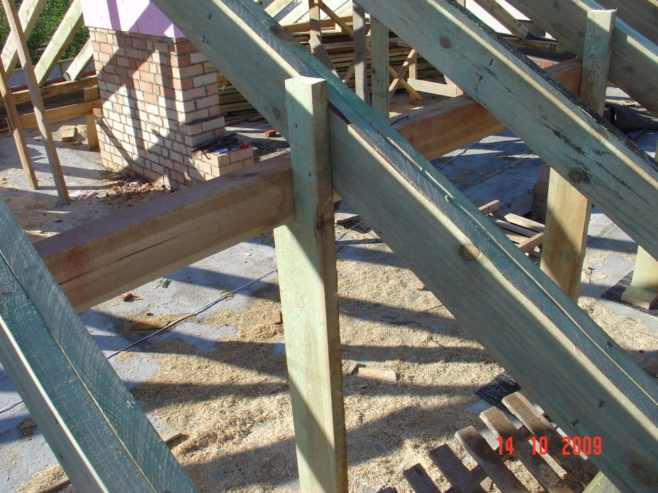

Как стропила крепил ,гвоздями или скобами? к мауэрлату чем ?Просто я тоже счас в процессе крыши).стропила для керамики не маловаты,металлом будеш усиливать,и главное кто крышу делает -с фирмы крышники ?почём?

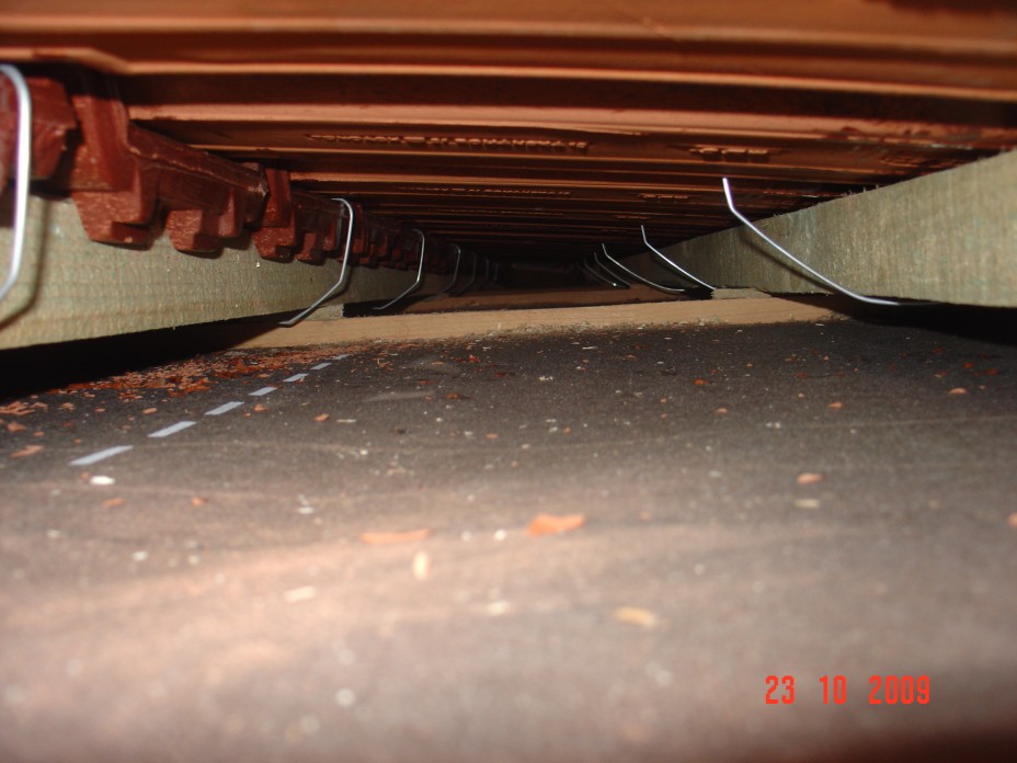

Крышников,вернее прораба, рекомендовали друзья и другие люди,которым его бригады,делали кровлю...даже фирма,где я брал черепицу,тоже его рекомендовали...договорился за 18у.е. м2...за меньше не захотел.
Сейчас стропила закреплены гвоздями,но ещё будут п-образными крюками крепиться...
Усиливать металлом,по-моему,не будут...
...договорился за 18у.е. м2......
Прокоментируйте пожайлуста,что включает в себя цена........ стропильную часть и укладку черепицы,а утепление, а водостоки и подшивка????

В цену входит стропильная часть,мембрана,укладка черепицы и пр.
Утепления у меня нет...водостоки и подшивка будут после штукатурки за отдельную цену.

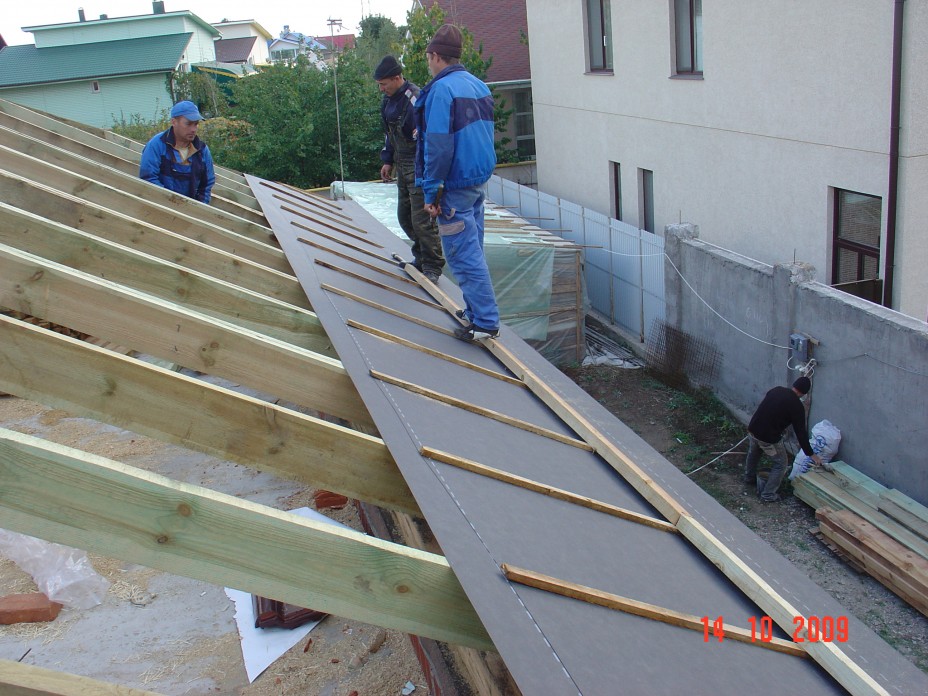

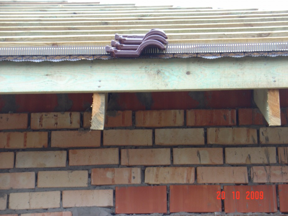

шоета за пленка- гидробарьер? и где брал?
Это мембрана Delta-dorfol...обзванивал кого-только можно и нашел по 8гр. за м2

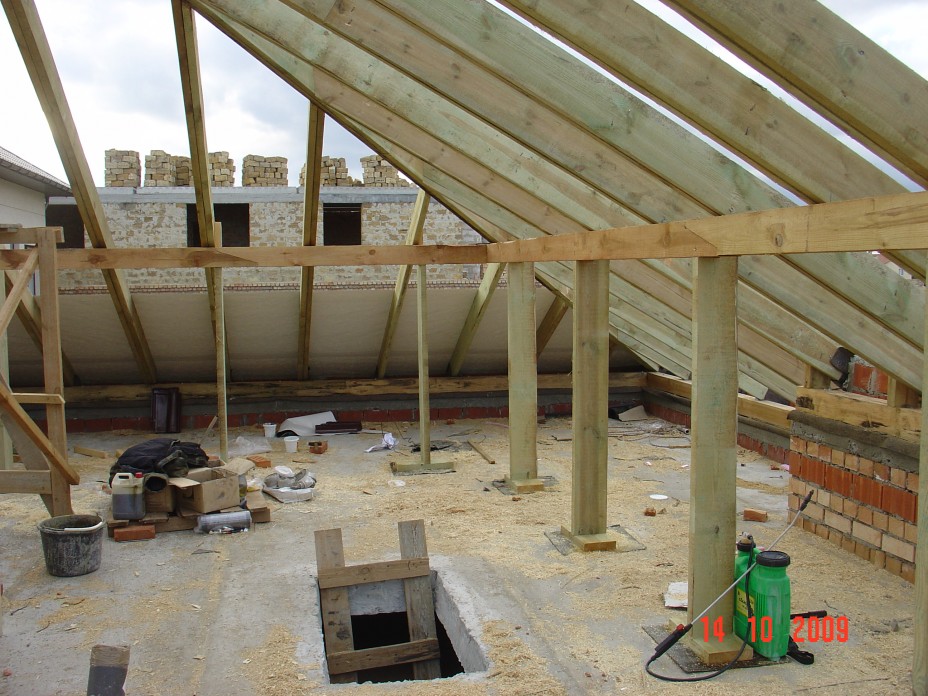

Может, пропустил, но когда дерево покупали?
"Отлеживалось" ли на объекте или монтировали "с колес"?
Чем обрабатывали и как???

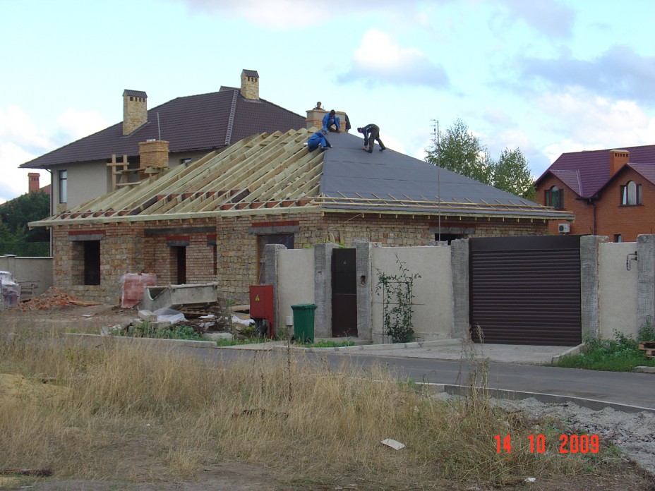

Ещё фотки...начали пленку ложить...
Хорошо мембрану ложат, однако! :)
А почему утепления не будет? Дом класс!
Монтировали с колес...Обработали антисептиком(не помню каким) с пульвизатора...на следующий день краном подняли наверх...
Мы сразу планировали одноэтажный дом с холодным чердаком...утеплять будем перекрытие...но если вдруг захочется что-нибудь придумать на чердаке,то в любой момент можем утеплить и крышу...

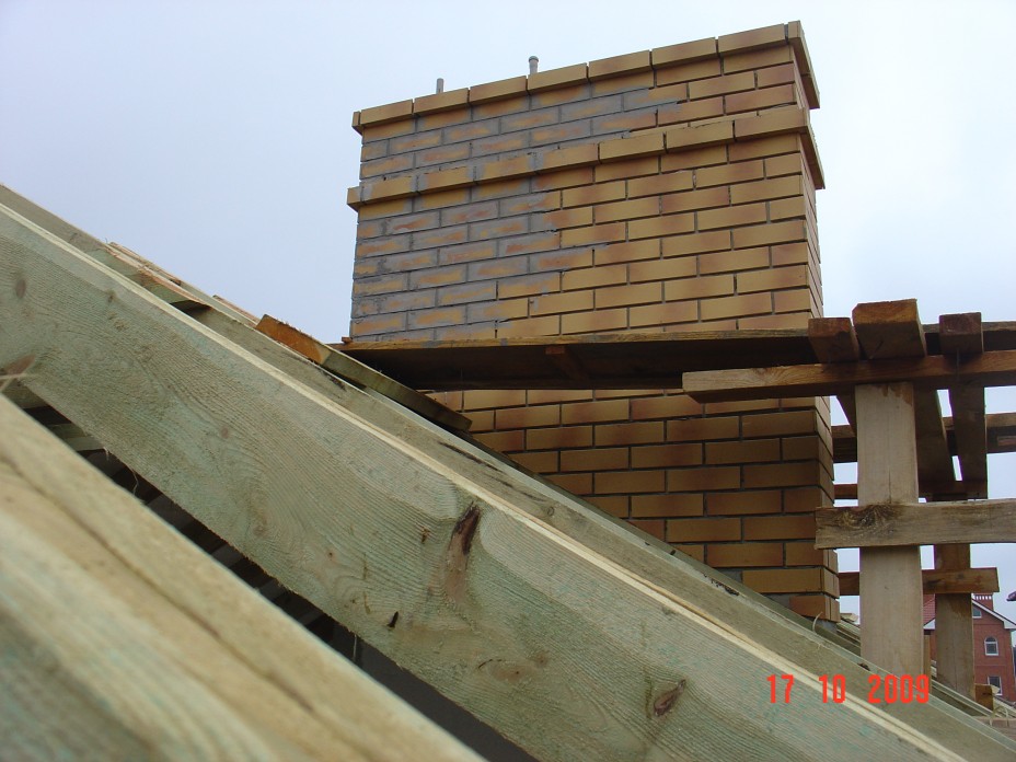

Примыкание труб асбестом закрывал?
Нет...

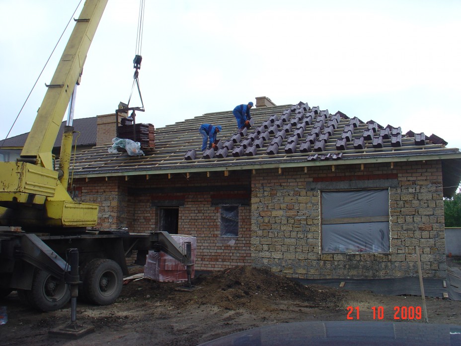

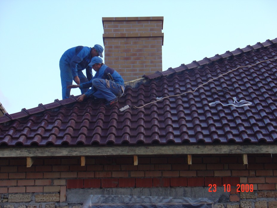

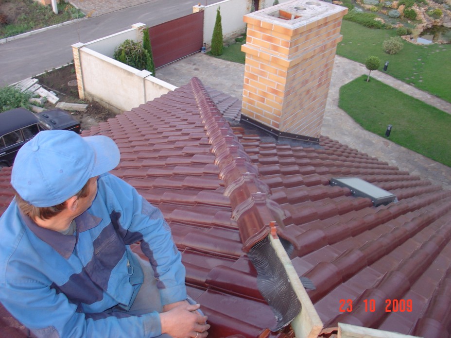

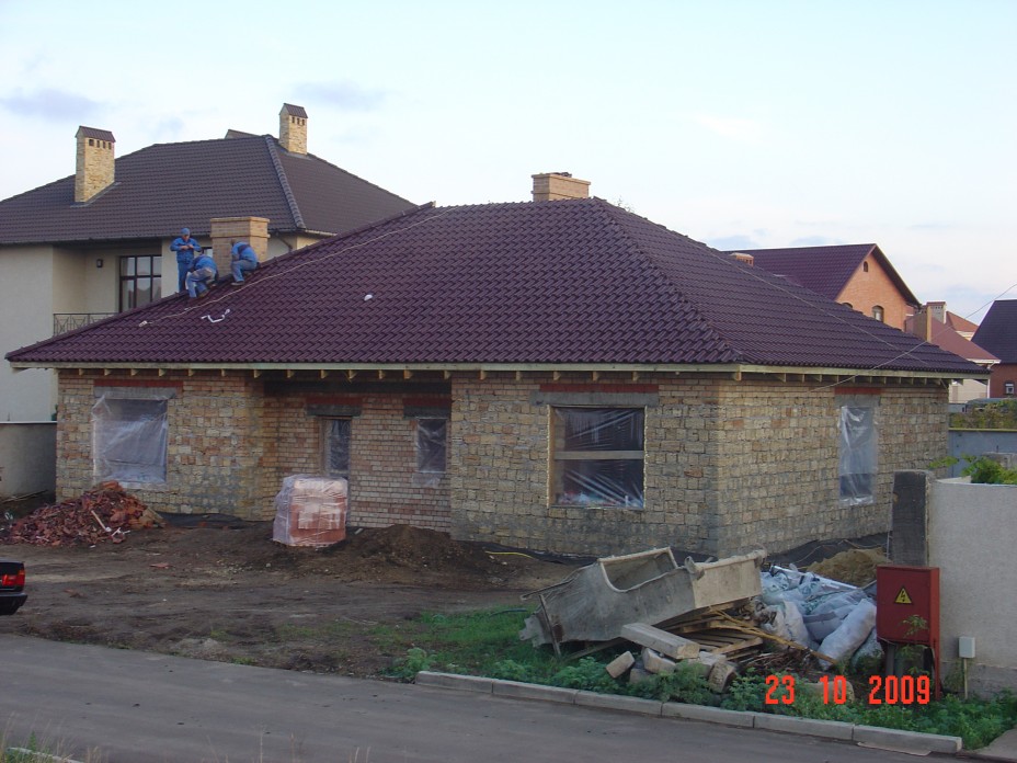

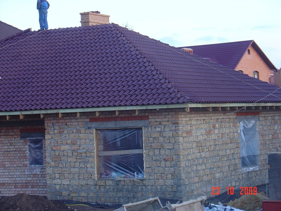

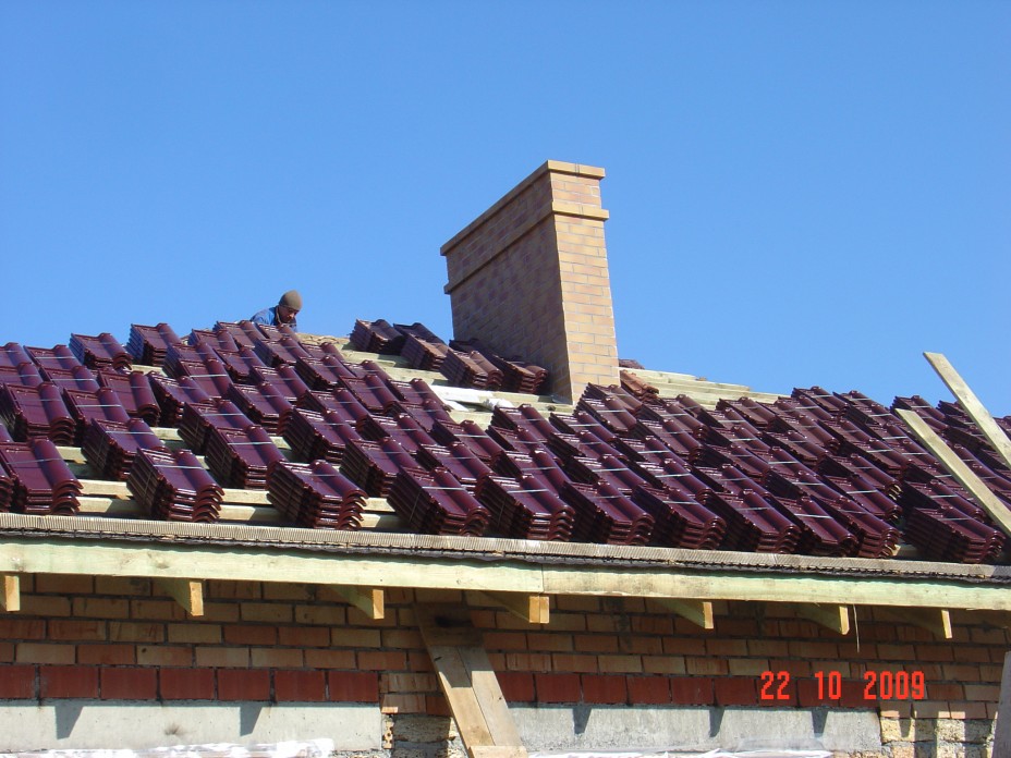

Скоро будет кровля...черепица уже на крыше,но надо будет ещё дозаказывать...

Черепица действительно кривая...но строители говорят,что натуральная вся такая...сколько они не ложили,вся кривая...
