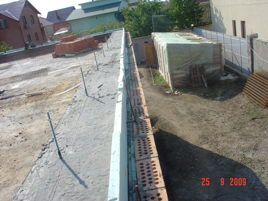

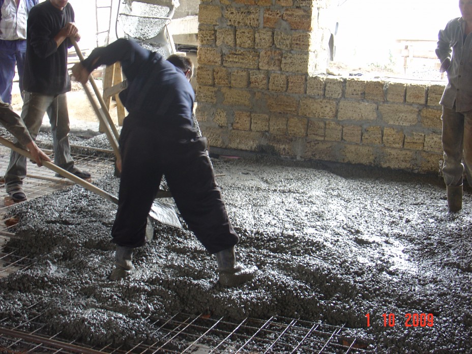

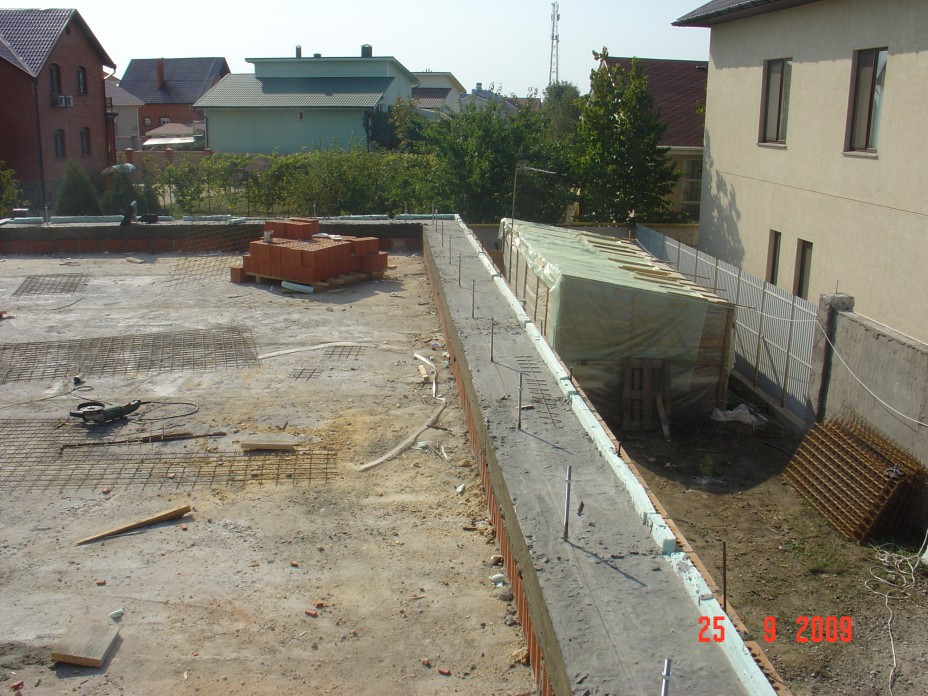

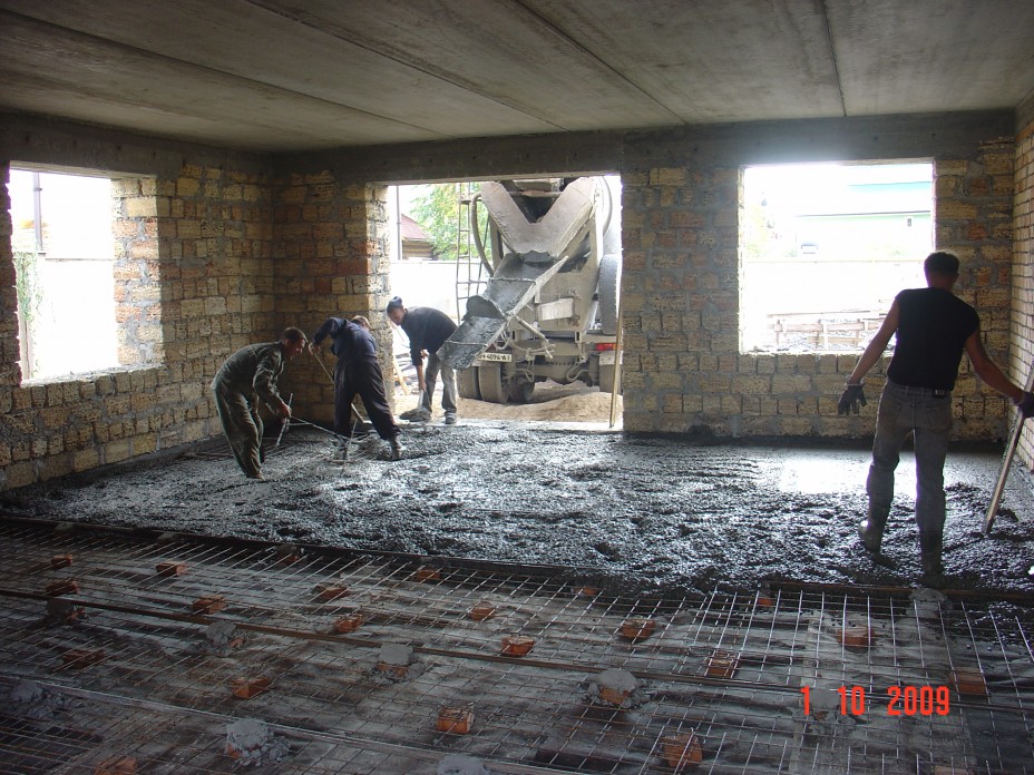

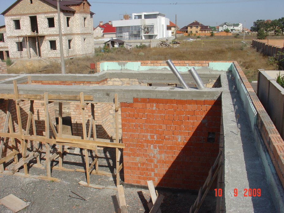

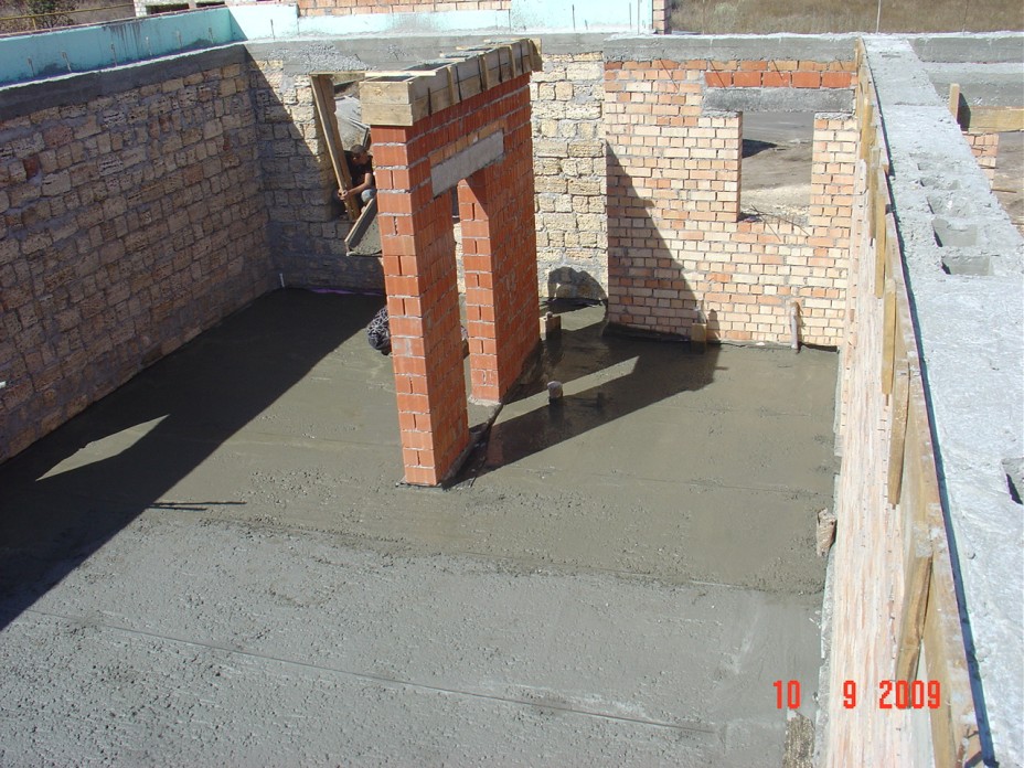

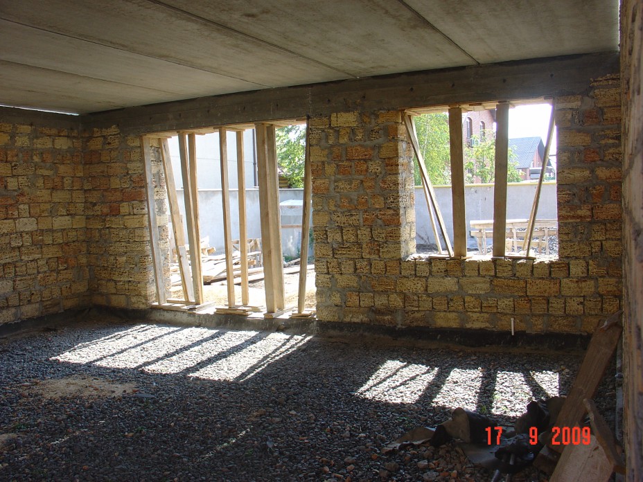

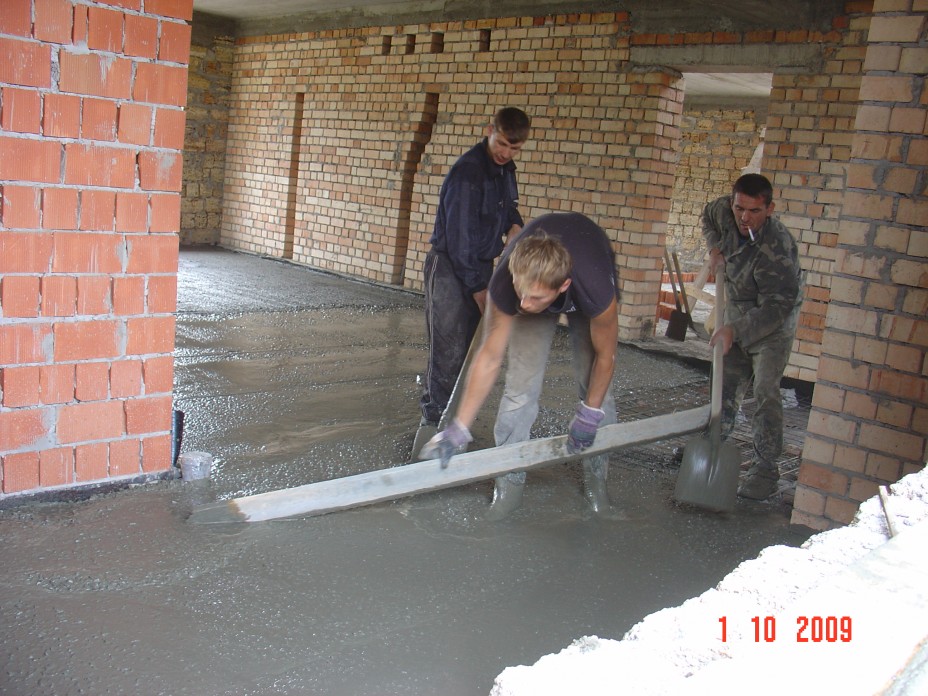

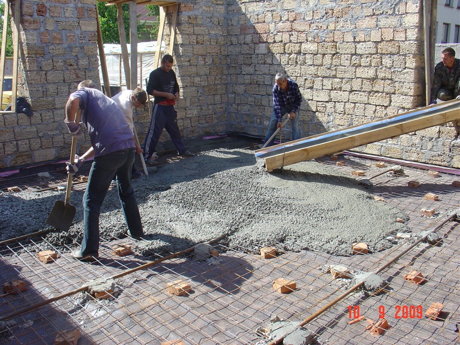

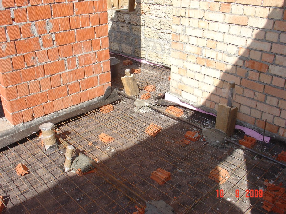

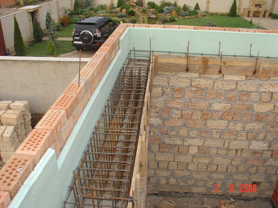

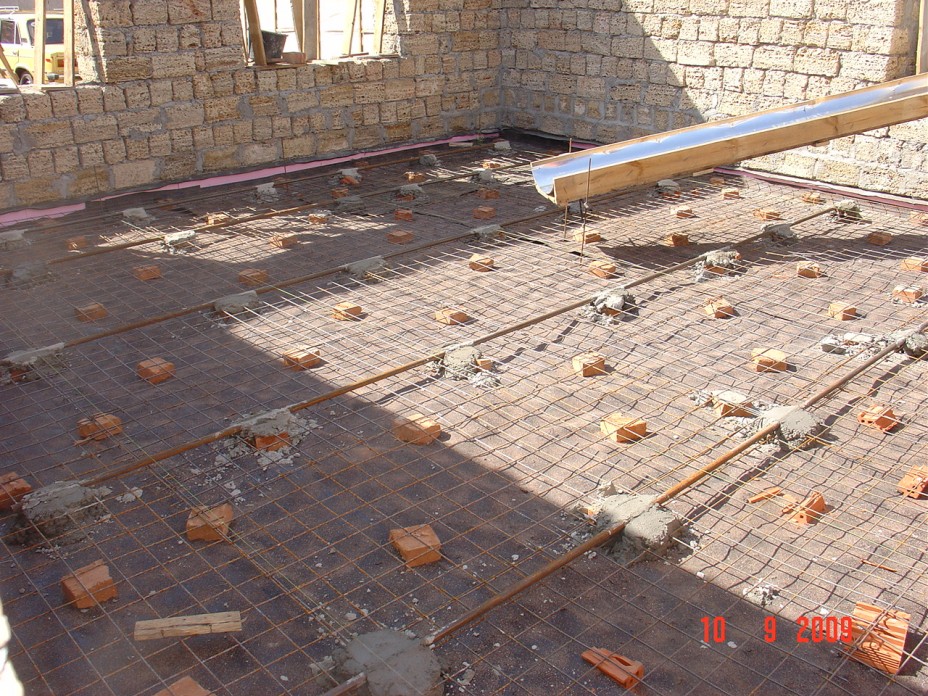

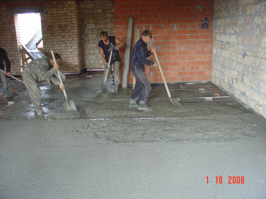

Кое-где с армопояса сняли опалубку...сегодня на правой половине дома залили пол...
А сколько см у вас стяжка 15-20?
По фото вроде многовато.
черновой по грунту?
12см...кое-где получилось меньше...
черновой по грунту?
да...слой щебня,в трамбованный в грунт,рубероид,5мм сетка ячейка 100мм,ну и залил бетоном (М150 П3) 12см
12 в самій раз

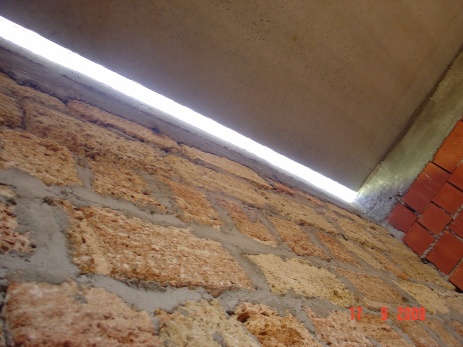

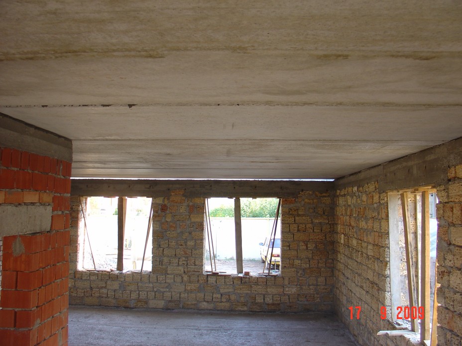

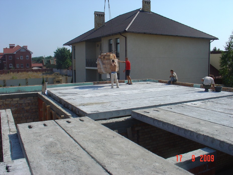

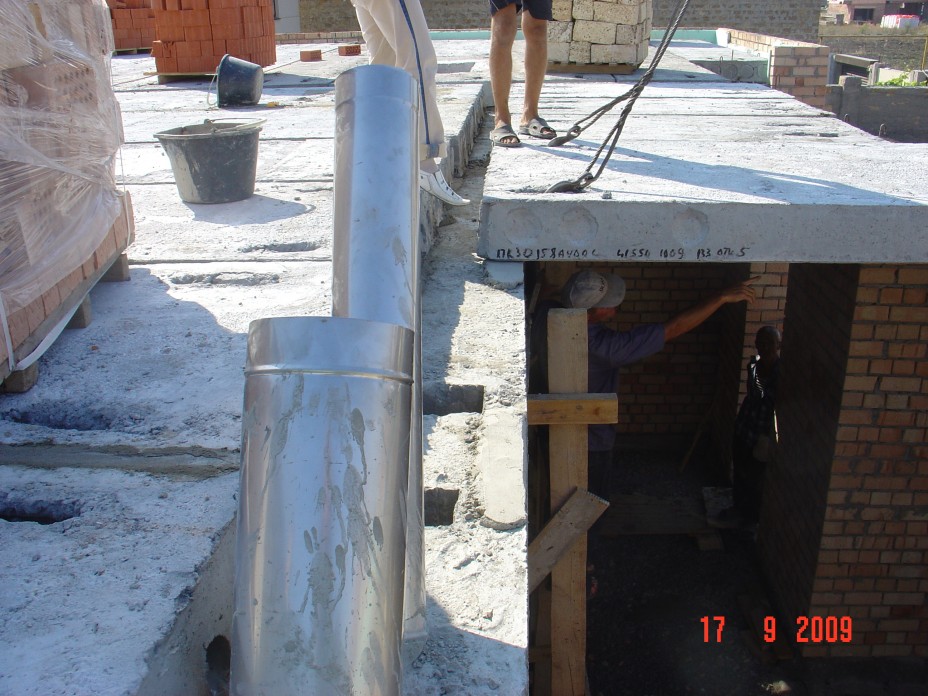

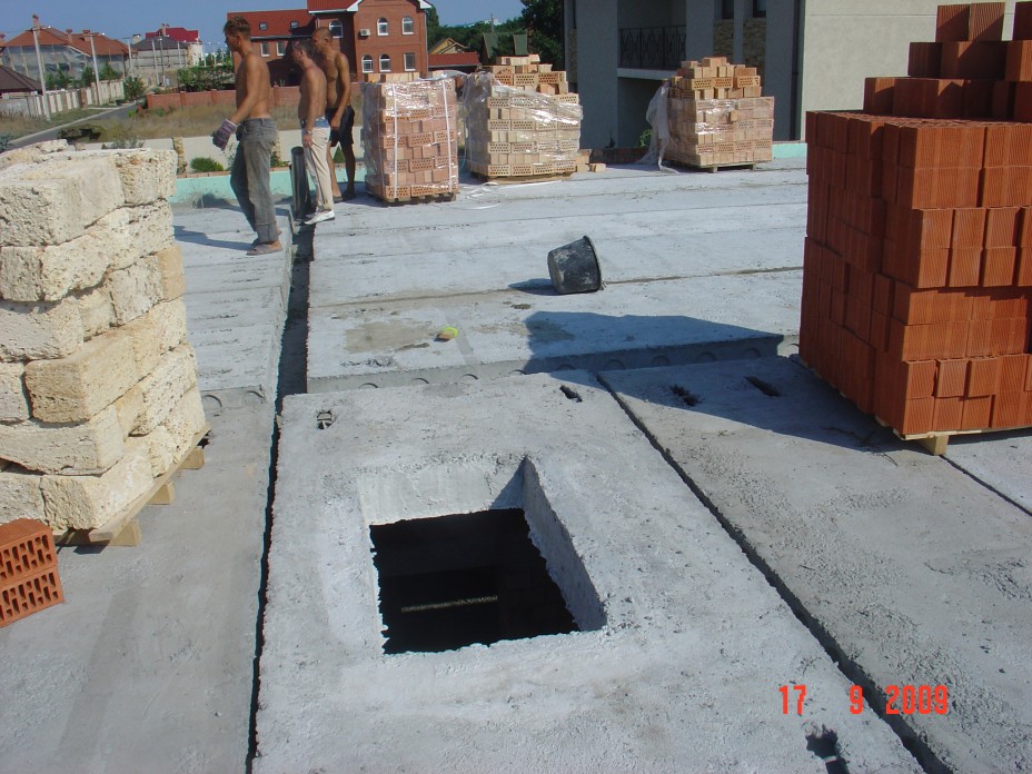

Здравствуйте.Сегодня накрылся...22 плиты...

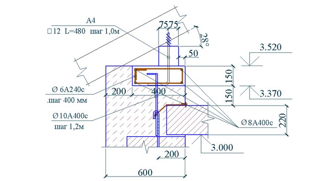

Тот же вопрос - по анкеровке...
У меня в проекте в армопоясе предусмотрены выпуски стержней (вертикальные), к которым потом привариваются анкера, заведенные в "уши" (монтажные петли) панелей, потом пространство заливается бетоном, а потом уже петли отгибаются...
А тут что-то не видно - как будут анкера крепиться? По крайней мере между собой хоть панели свяжите (в середине)...
Плиты анкеровать,конечно,буду...стараться буду по проекту,но где-то просто между собой приварю...
анкеровать плиты конечно нужно будет, но в случае Зидана можно обойтись его плнами...так как у него дом одно этажный и плиты это пол не жилого чердака....а вот гидроизоляция и утепление надо будет продумать потому как его проект под деревянные перекрытия расчитывались насколько я помню....
Хотя как по моему мнению деревянные перекрытия прикольнее обыграть можно. Хотя по звукопроницаемости плиты конечно лучше

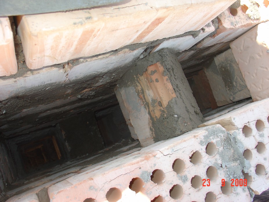

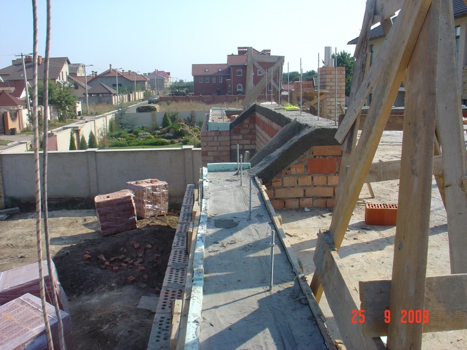

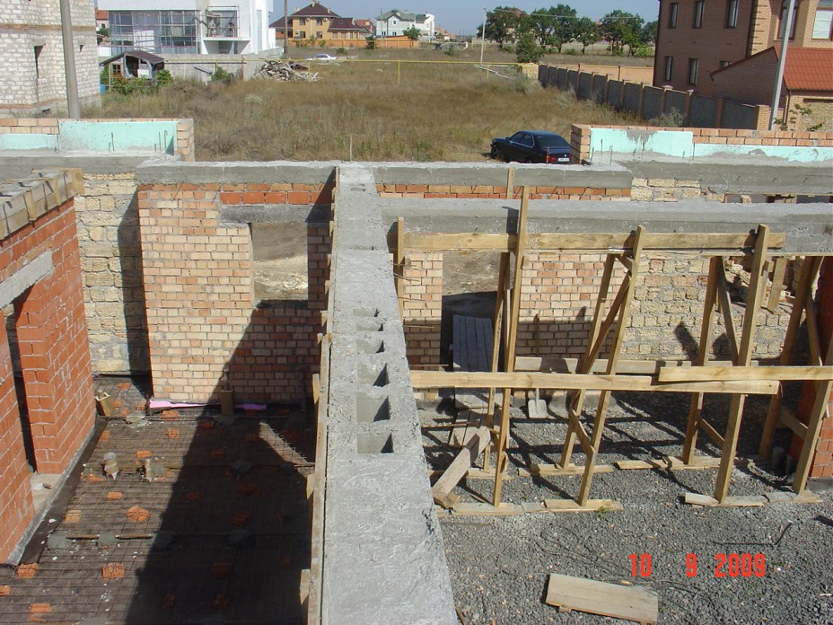

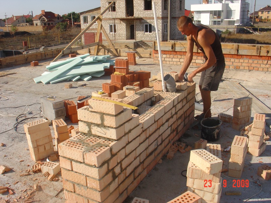

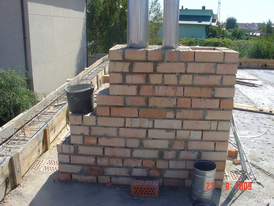

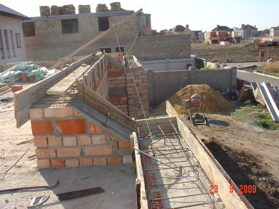

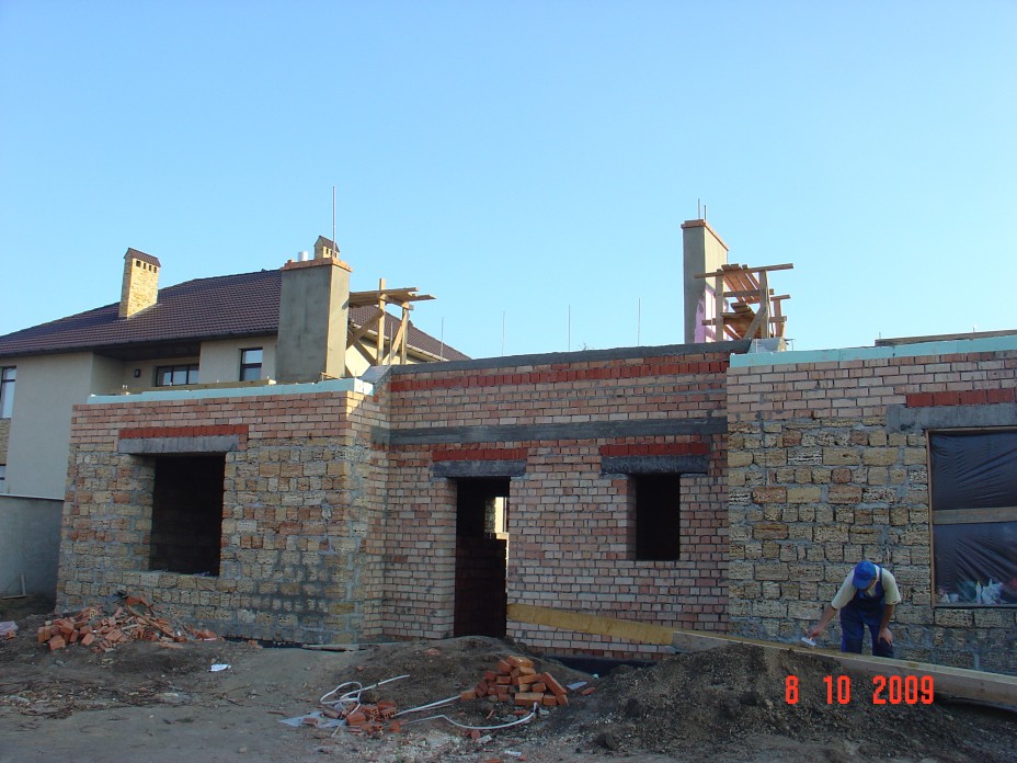

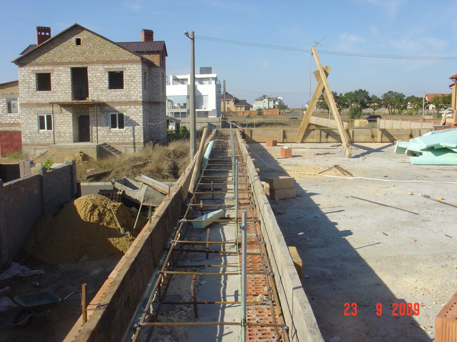

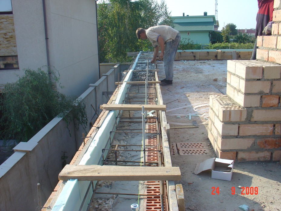

Дымоходы начали и армопояс под мауэрлат...если доармируют,то завтра зальют...
Вентканалы не будеш гильзовать?Кинь хоть трубу пхв.
Гильзовать не буду...говорят,что не обязательно...
Молодец,очень рад за тебя!
Сколько метров фасад участка?

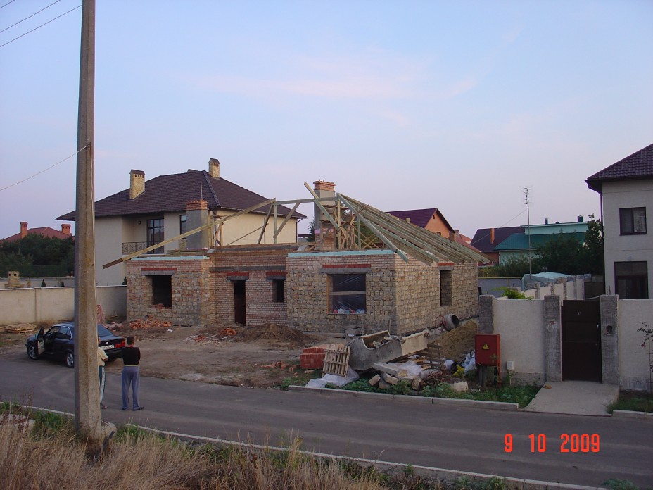

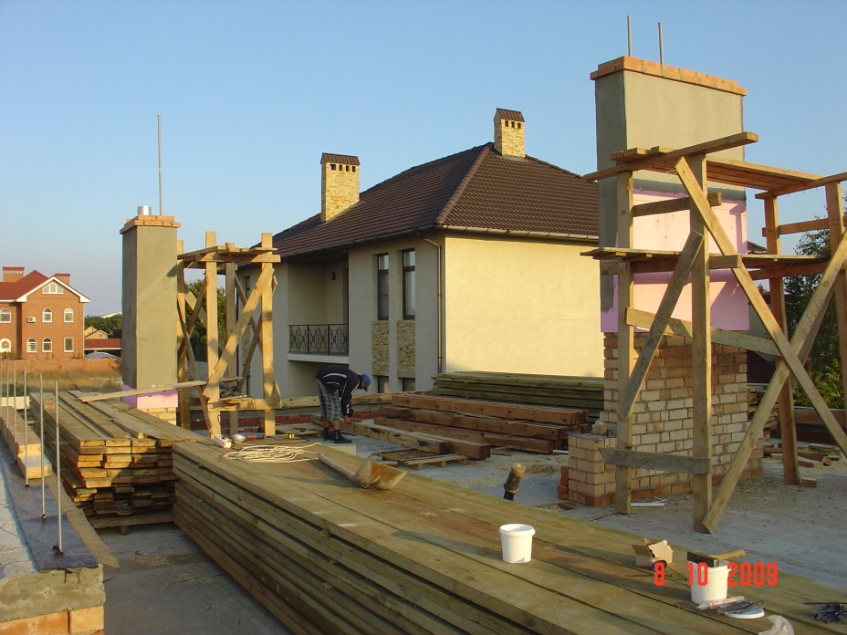

Спасибо!Фасад 24м (на 33м)...залили армопояс...

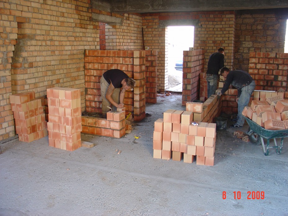

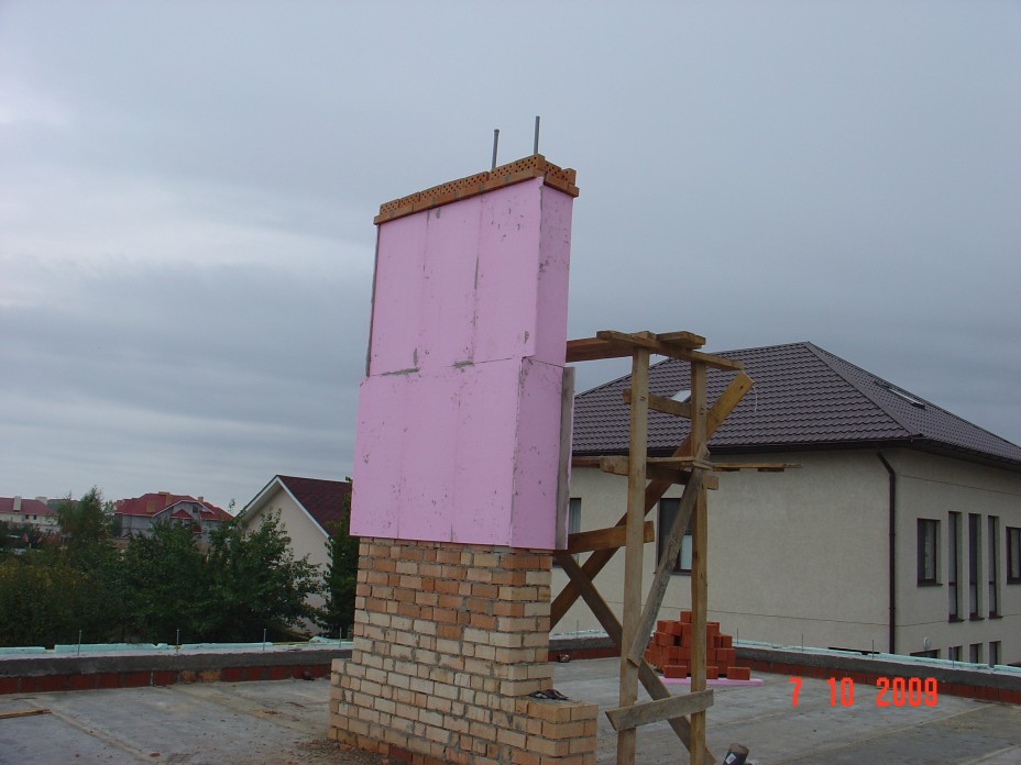

Утеплил дымоходы...через сутки(не мало?)будут ложить плитку.

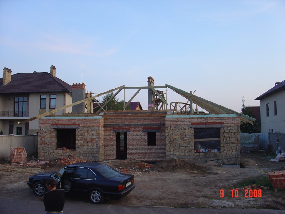

Перестенки тоже заканчиваю...
Чет сильно быстро у тебя все....
Мож дал бы фундамету, кладке, стяжке, грунту вокруг одуплиться, ведь у нас сейчас время дождей начнется оно бы все уселось, а то потом то плитка стрельнет, то грунт просядетттт.
Мож всеж коммуникации пока проложишь?
Сообщение от AНДРЮША
А утепления стен ( как я понял) не будет?
Нет...60см ракушняка,я думаю,должно быть комфортно...
У вас и ракушняк и кирпич на внешних стенах + перемычки, перекрытия - будет промерзать. Я бы утеплился.
Именно в этих местах я утеплил ЭППСом...на фасаде тоже будет утепление.
