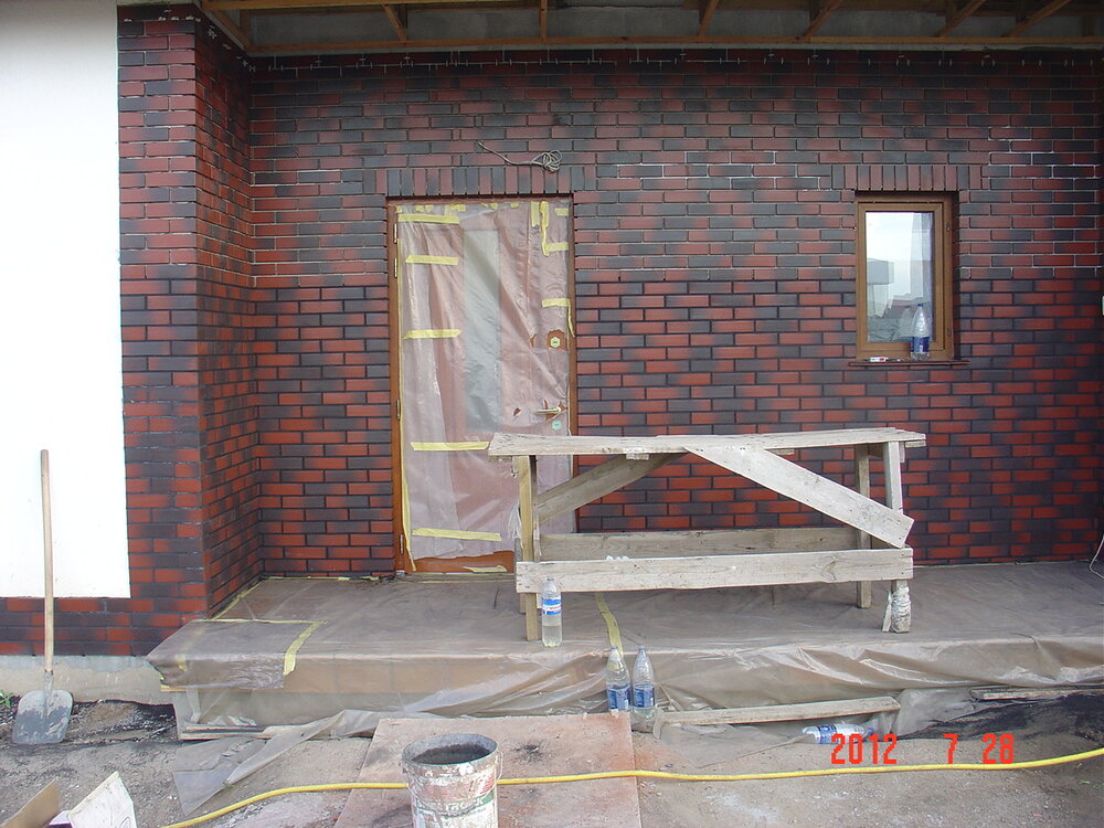

Да,уже поздно...хотя мне бы он не помешал...у меня расстояние от пола до входной двери минимальное... если снег заметет и подмёрзнет,то я и дверь не смогу открыть ... :)

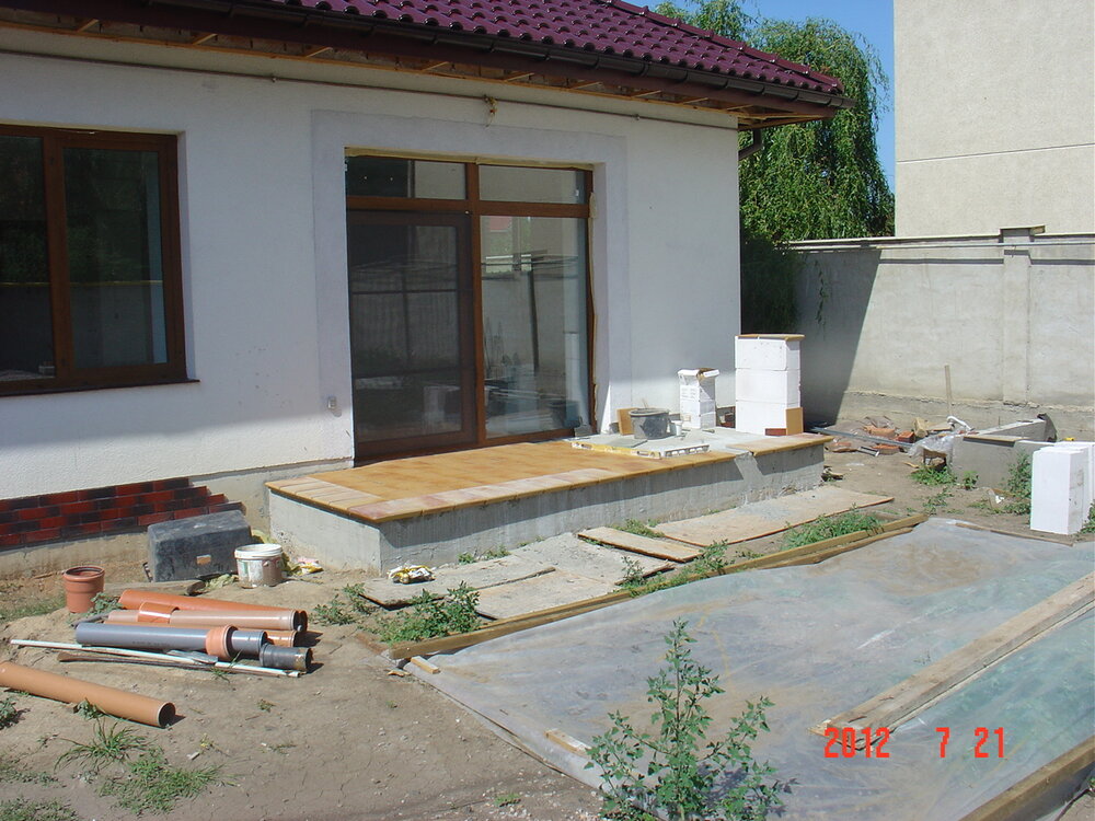

Ну, не поздно на этапе заливки крыльца. Его высоту нужно учитывать что-бы можно было заложить кабель и сделать стяжку над ним.
А вообще, это просто "Теплый пол" который работает в более низких температурах, если в автоматическом режиме.

у меня расстояние от цоколя до входной двери 15 см.

Не все же 15 см заливать стяжкой?!

...а пока положили плитку на террасу...место оставили под перегородку...
перегородку буду делать из газобетона (блоки 600\300\200)...первый ряд думаю положить через цокольную сетку на СМ17 ,а дальше на СТ21...

Я видел у форумчанки 3М-вскую антискользящую ленту. Наклеите её на ступени крыльца и хоть чуть обезопасите себя. А подогрев - да, штука хорошая (надо себе не забыть сделать).

Перезимую со ступенями,а там будет видно...

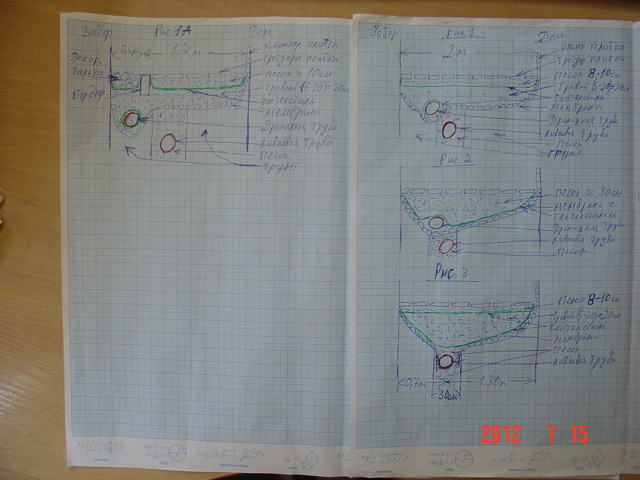

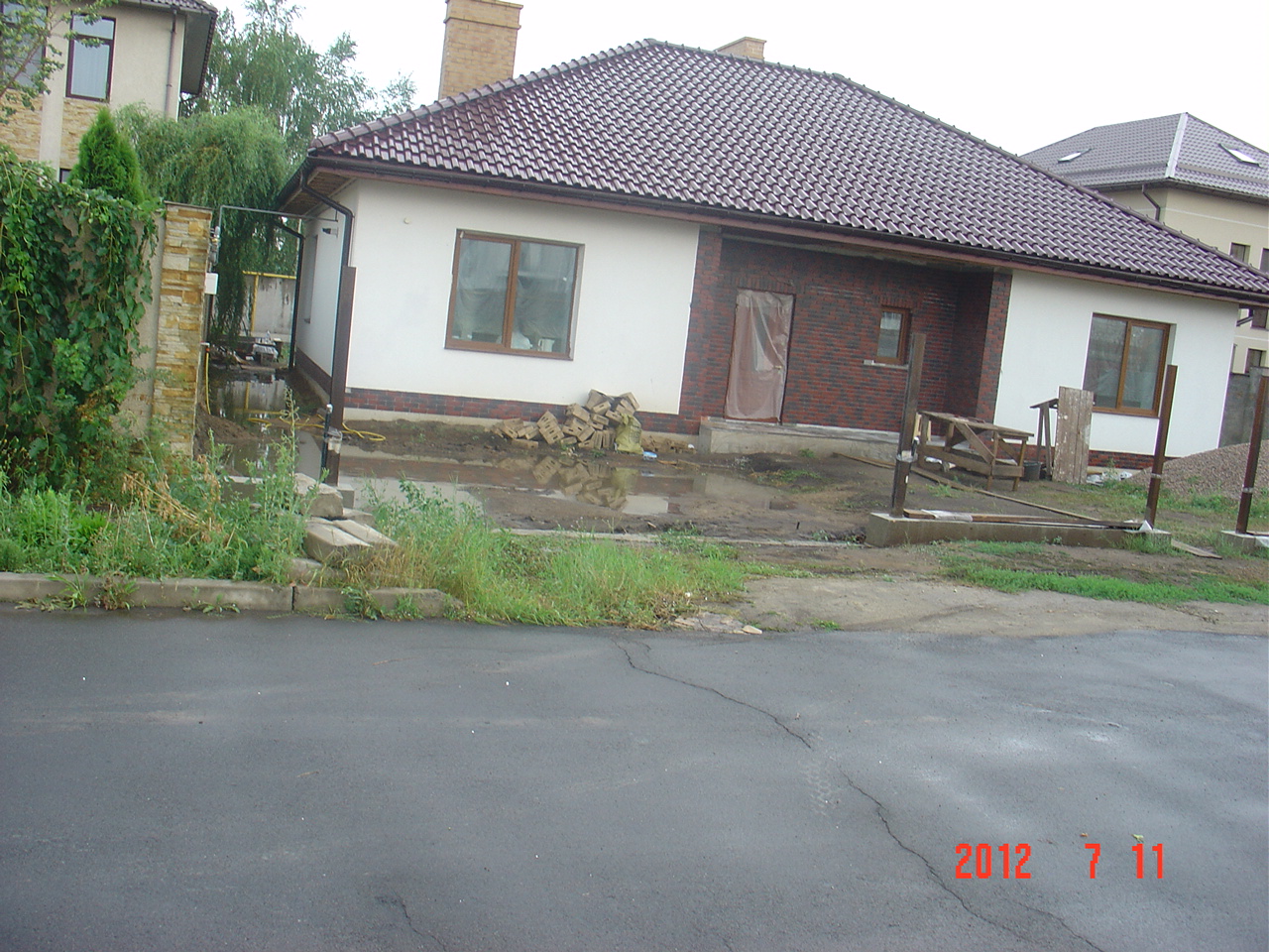

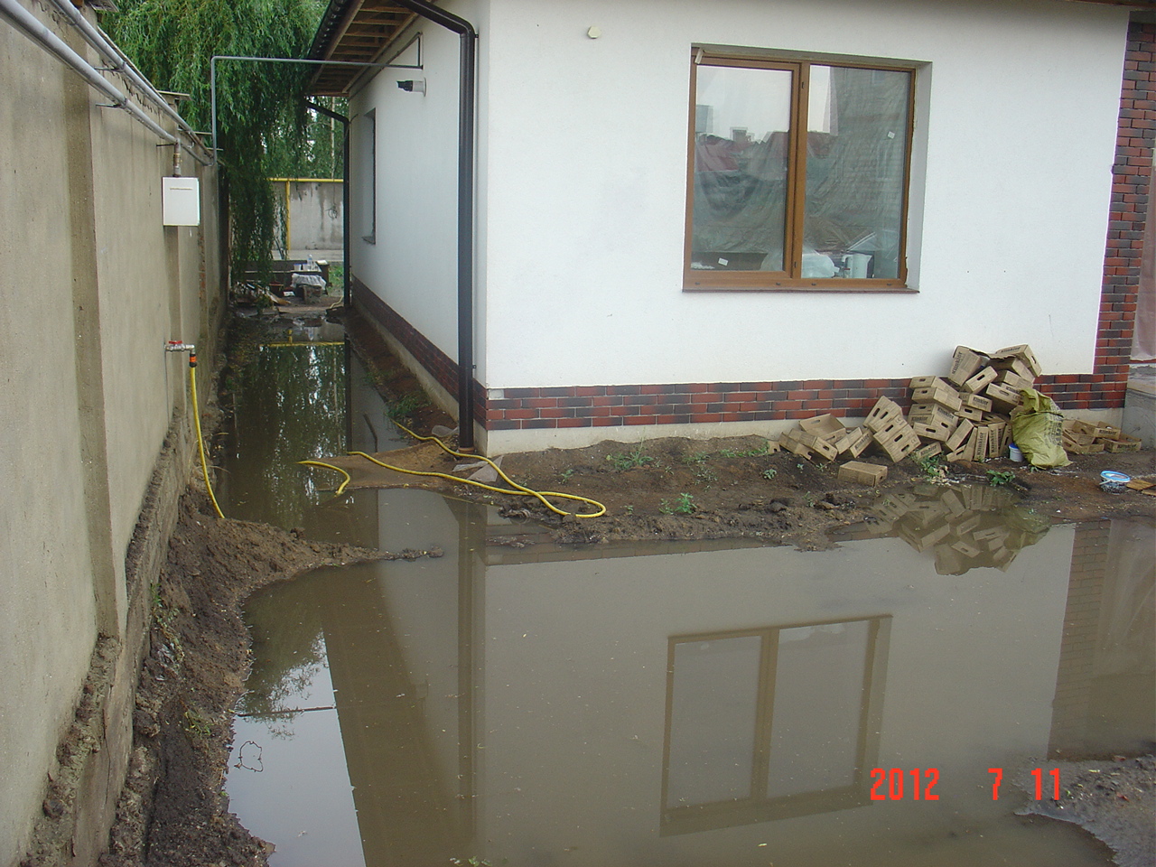

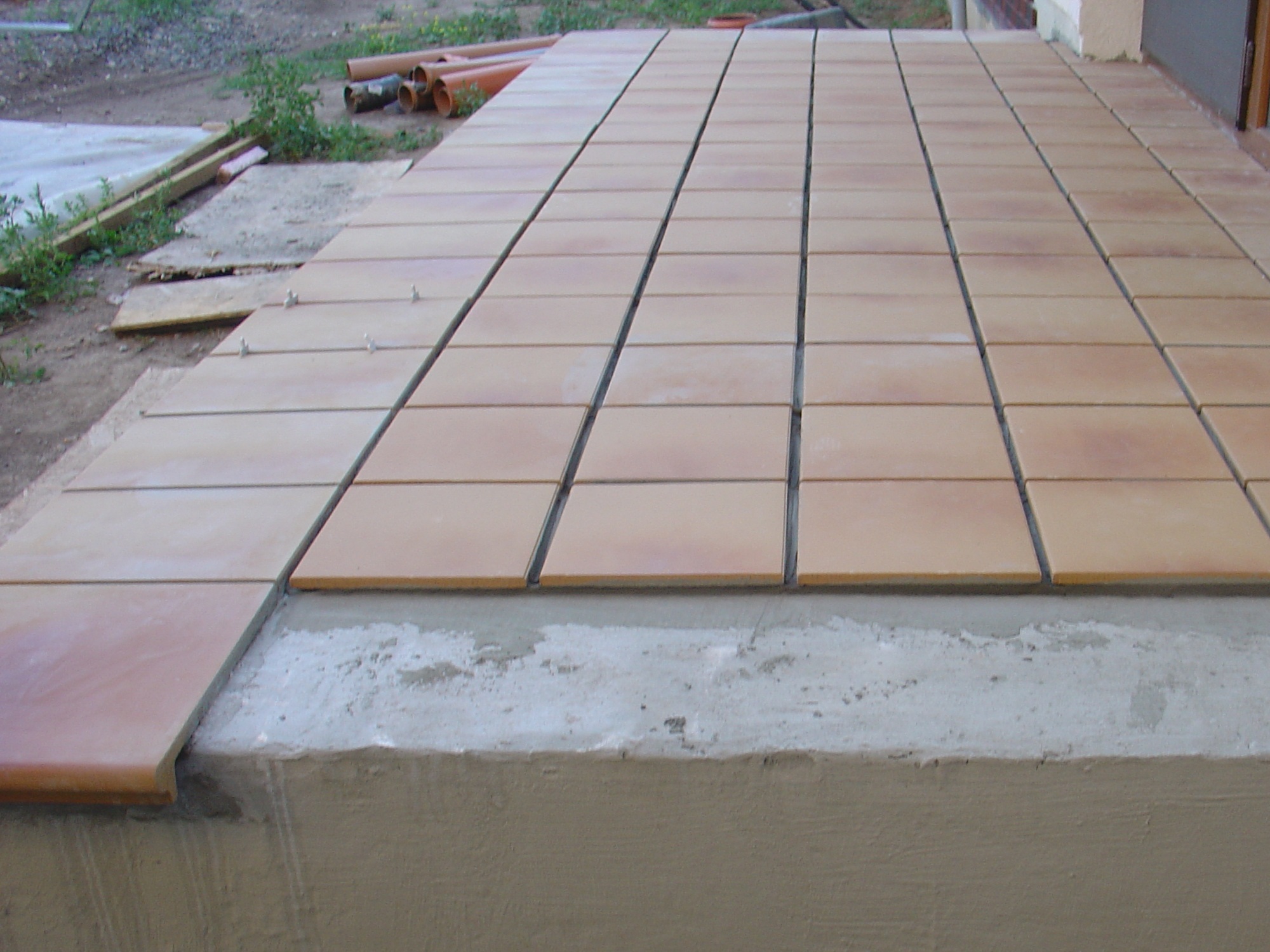

Сейчас думаю о дренаже: а нужен ли он мне,если с крыши я воду отвожу отдельно?Как всё сделать правильно?Может отвести воду только от дома с помощью мягкой отмостки, а остальное пусть уходит сквозь плитку в землю?А уйдет ли вода если будет сильный дождь ,как на фото1(хотя на следующий день воды уже не было)?Если всё же дренаж нужен,то можно ли сделать,как на фото2?

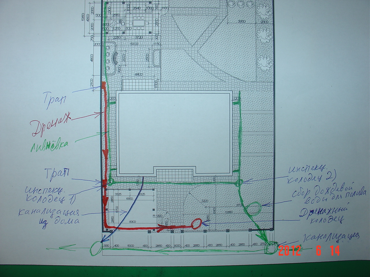

а как вы собираетесь сделать сбор дождевой воды для полива?
закапывать большую емкость?
Закопать по кольцу на углах дома. Не помешает, в любом случае.

круто у вас, это после дождей а у нас и капли не упало. за 7 лет дождей почти нет,только ветер. думали на всякий случай делать ёмкость,но вовремя одумались. просто вырыли яму 2*2*2-8кубов.свели туда водосточку, набросали камня дикаря(осталось много от старых построек). второй год- всё нормально,вода уходит.

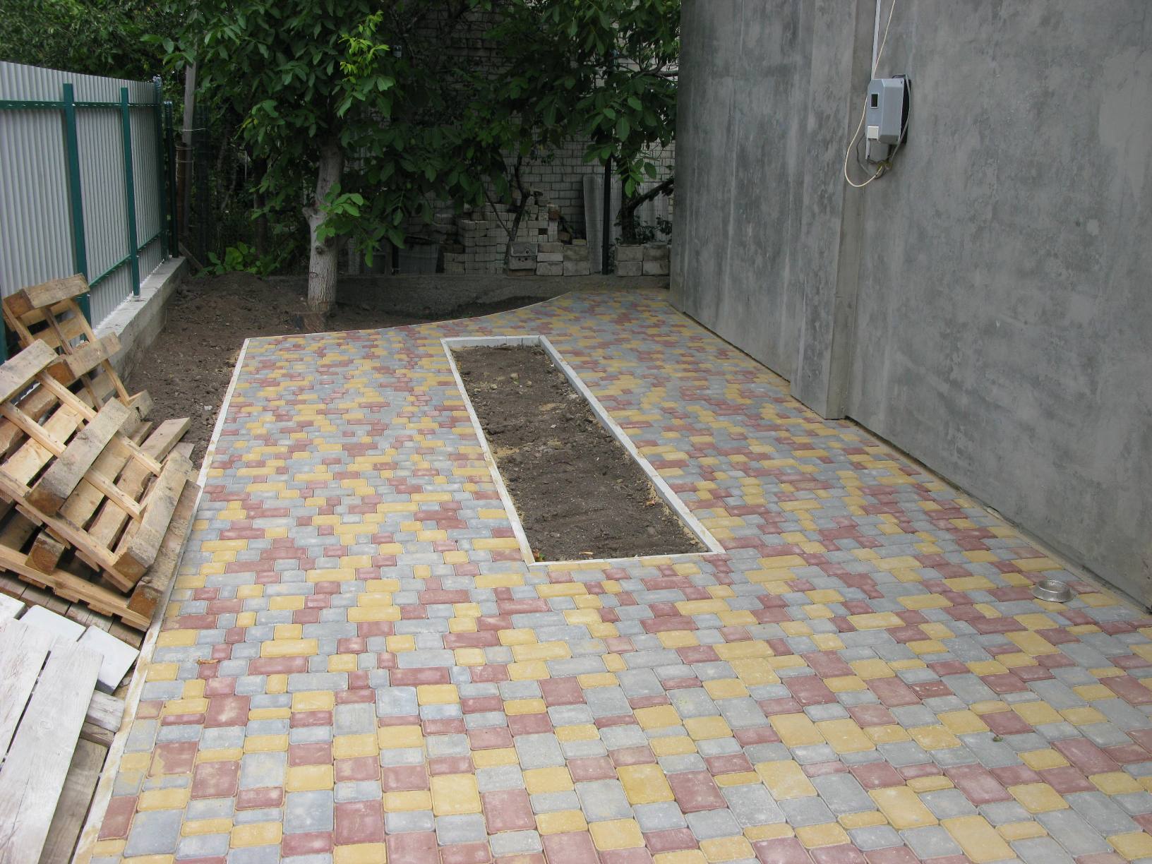

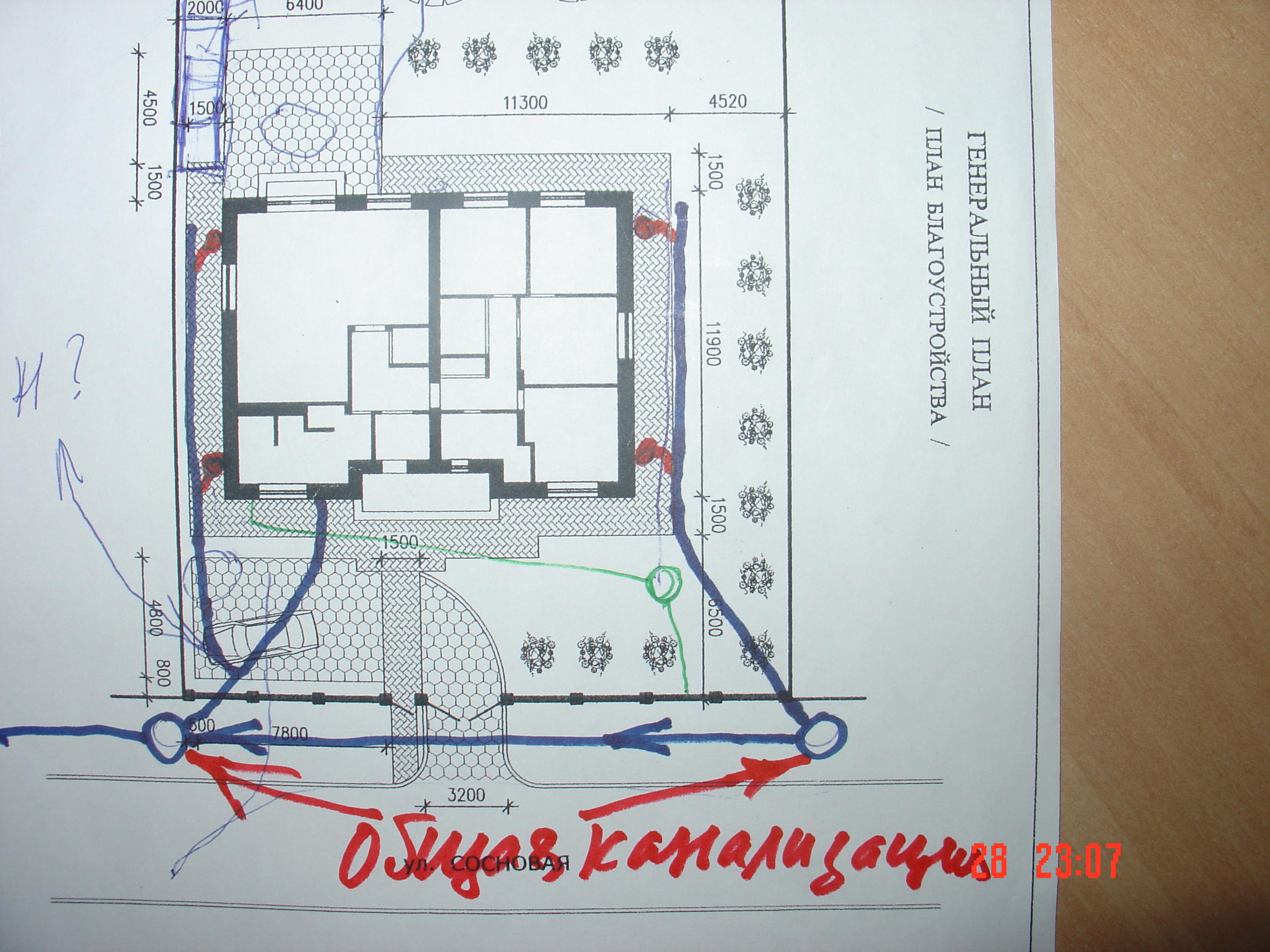

сейчас я отвожу воду в разные люки(фото1)...так было удобнее и я не думал тогда о автополиве...вернее не знал ,что нужна емкость от двух кубов и больше... так посоветовал спец по автополиву...поэтому в этом году хочу всю воду с крыши отвести в один люк и придумать в разрыв какую-то емкость...(фото2) емкостью, наверное,займусь в следующем году...
А можно подробнее...это что-то типа щебневого мешка?
Так-то, да. Правда, в моем случае, грунт песчаный. Просто, закопали по кольцу и в него загнали слив с крыши и гаража. Даже на щебень не ставили и не обсыпали щебнем. Все работает уже 6 лет. Крышки люков не сделал. Не интересно, что там творится.

В нашем регионе грунтЫ другие, далеко не песчаные и полкуба-куб на такой площади в себя не примут. Нужно отводить либо на клумбы-огороды, либо в какой-то накопитель.
Сквозь плитку вода в случае дождя уходить практически не будет, разве что в очень малых обьемах, нужно делать "разуклонку" и отводить воду в спецместа.

Уклонами у меня особо не поиграешься-уровень двора выше дороги где-то на 6-8см...

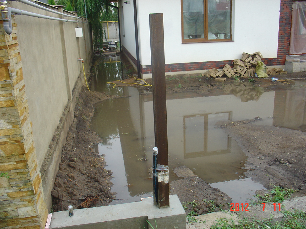

Сегодня встречался с людьми по укладке плитки и спросил про дренаж...он советует прокопать с левой стороны дома вдоль забора не глубокую траншею,засыпать её гравием,а сверху присыпать красивым камнем...небольшой уклон от стены дома сделать в сторону траншеи...
а на парковке сделать уклон в сторону дороги,а это выходит где-то 0,5см на метр...маловато вроде...
вообще я многих спрашивал про дренаж,показывал варианты отмостки с дренажом(фото3) и почти все говоря,что сильно я заморачиваюсь с этим...
У меня ситуация даже похуже - парковка ниже дороги сантиметров на 10-15. Разрешилось с помощью двух клумб.

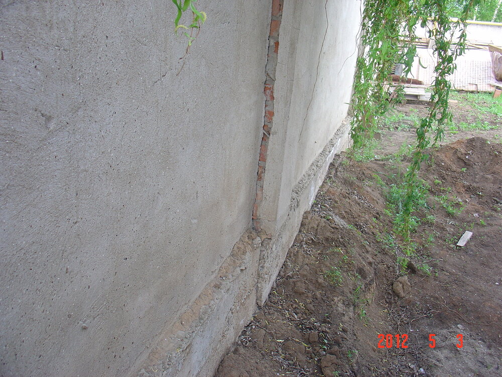

Насчет дренажной канавы за домом - хорошая мысль.
Мысль то хорошая,но вода будет уходить под забор...не подмоет ли со временем фундамент забора?Он и так в одном месте лопнул...
Мне ещё предложили не делать канаву,а просто положить плитку без уклона...типа та вода,что не успеет уйти сквозь плитку растечется за дом и в сторону парковки,а там уже уйдет по уклонам...

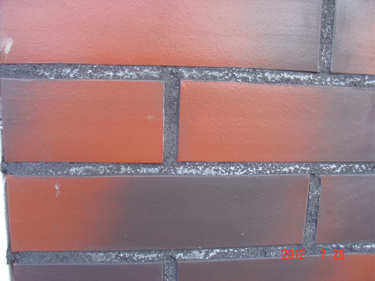

По чуть-чуть затирают фасад...на швах,которые протерли мокрой губкой,появились высолы...:(
сейчас пока плитку не вытираю,но как-то же её надо будет вымыть?

А какую затирку выбрали? Квик микс заполняется практически в сухом виде, кирпичек остается чистенький, лишнее убирается щеткой. Если что и размазывается, то это известь - не высолы. Убрать можно любыми фасадными средствами, но мне очень понравился Керанет Мапея www.mapei.com/UA-UK/product-detail.asp?IDMacroLinea=0&IDProdotto=152&IDTipo=3390&IDLinea=1 продается в Эпицентре, очень легко пользоваться: распылил и смыл водой.... можно кислотой муравьиной или щавелевой, немного разбавив водой. Но очень осторожно, если затирка на основе цемента может подпортить шов, лучше аккуратно каждую плиточку протереть.
