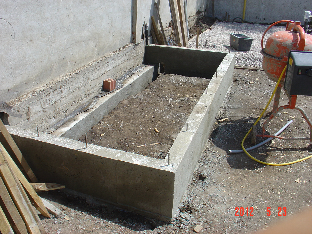

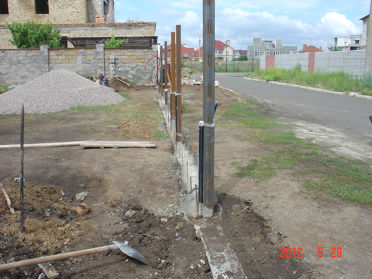

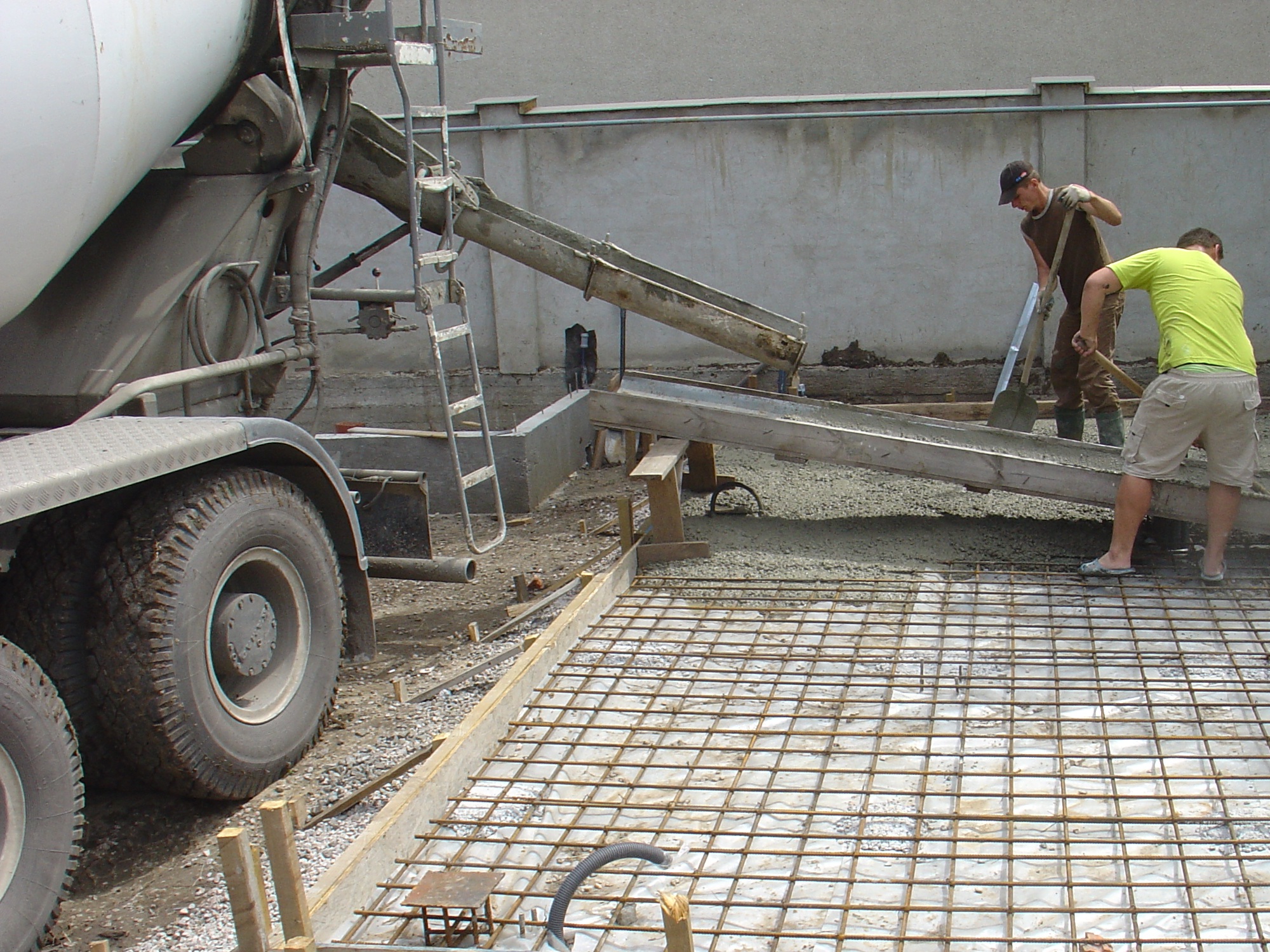

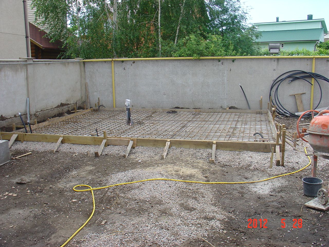

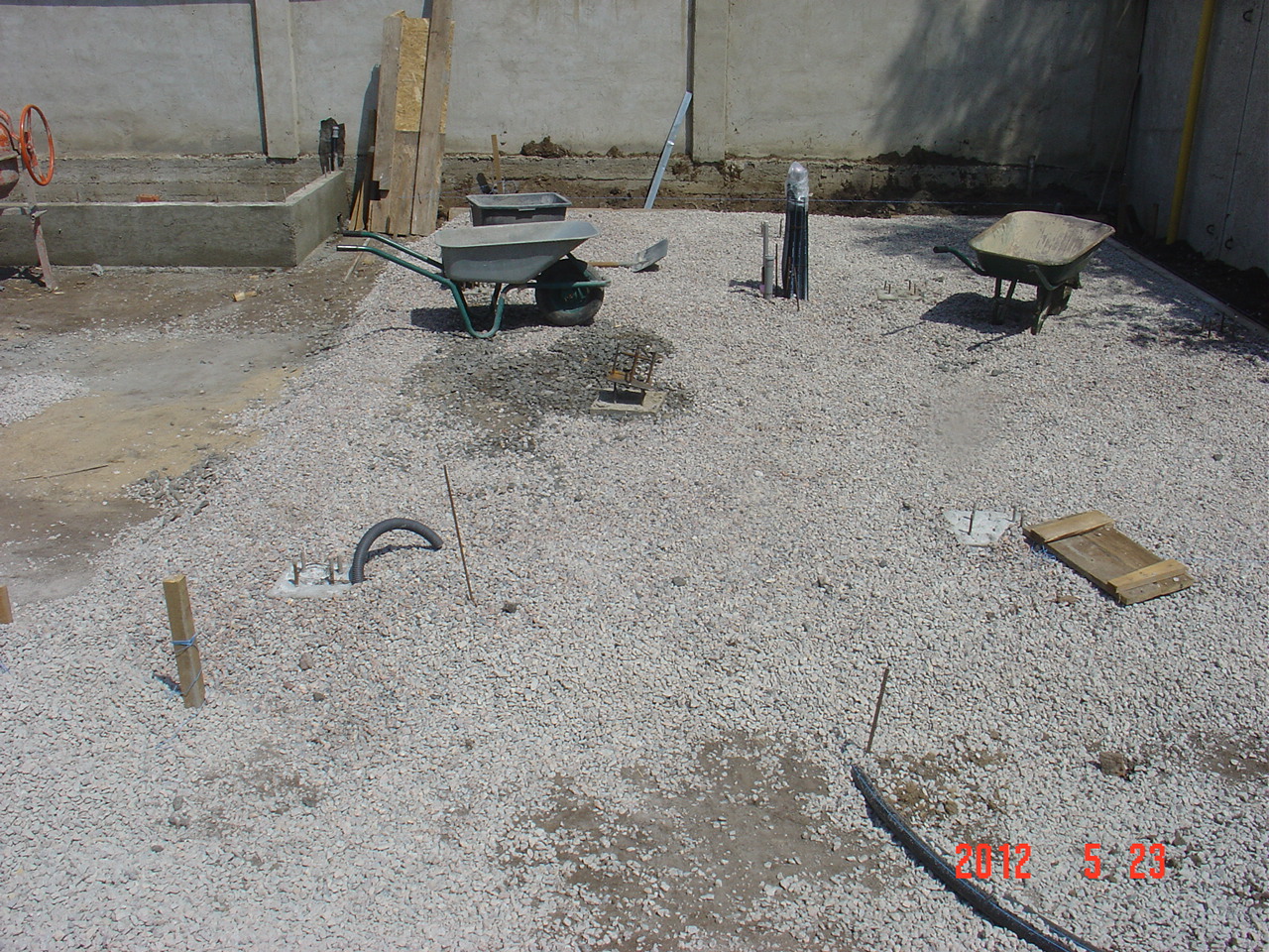

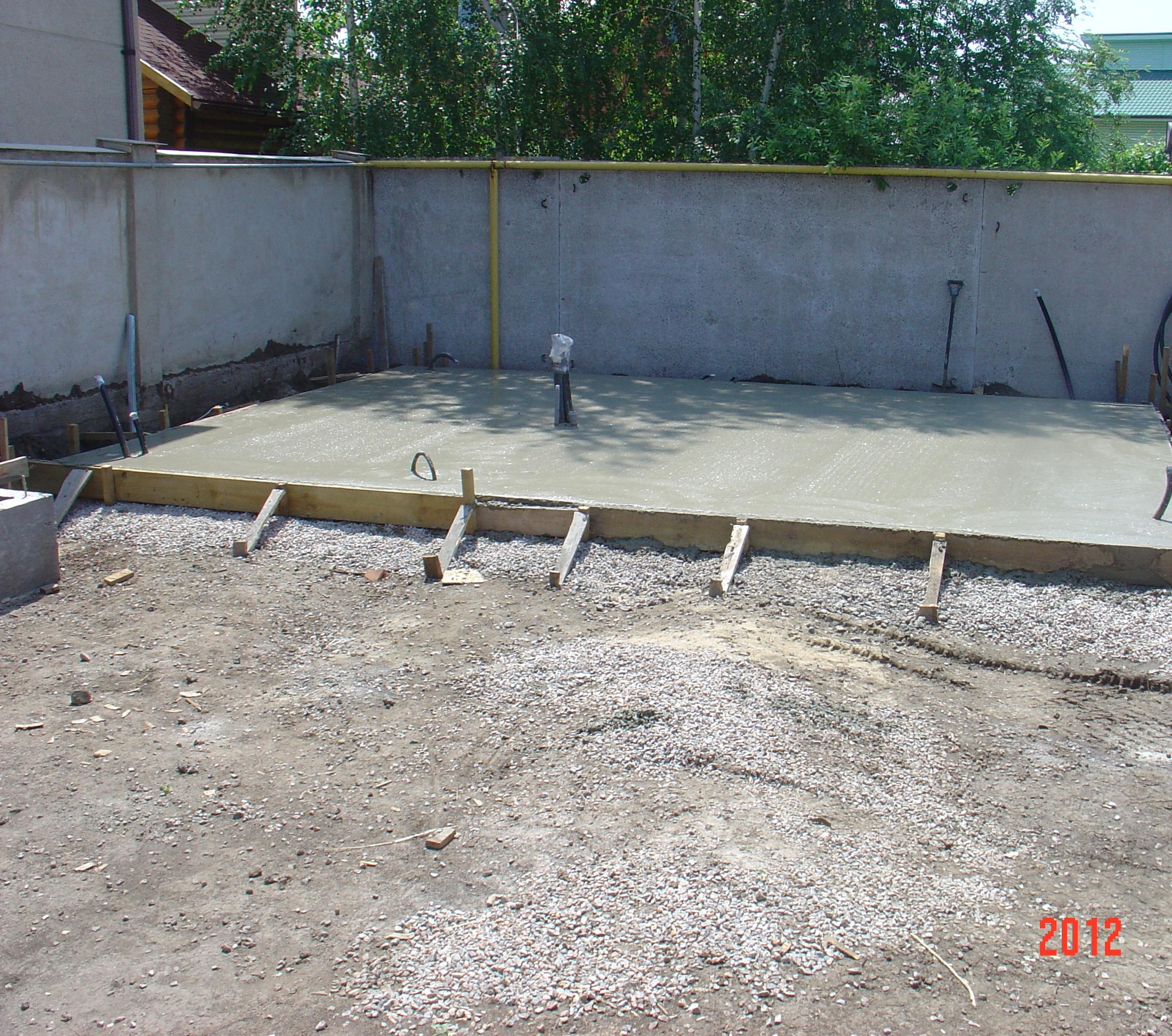

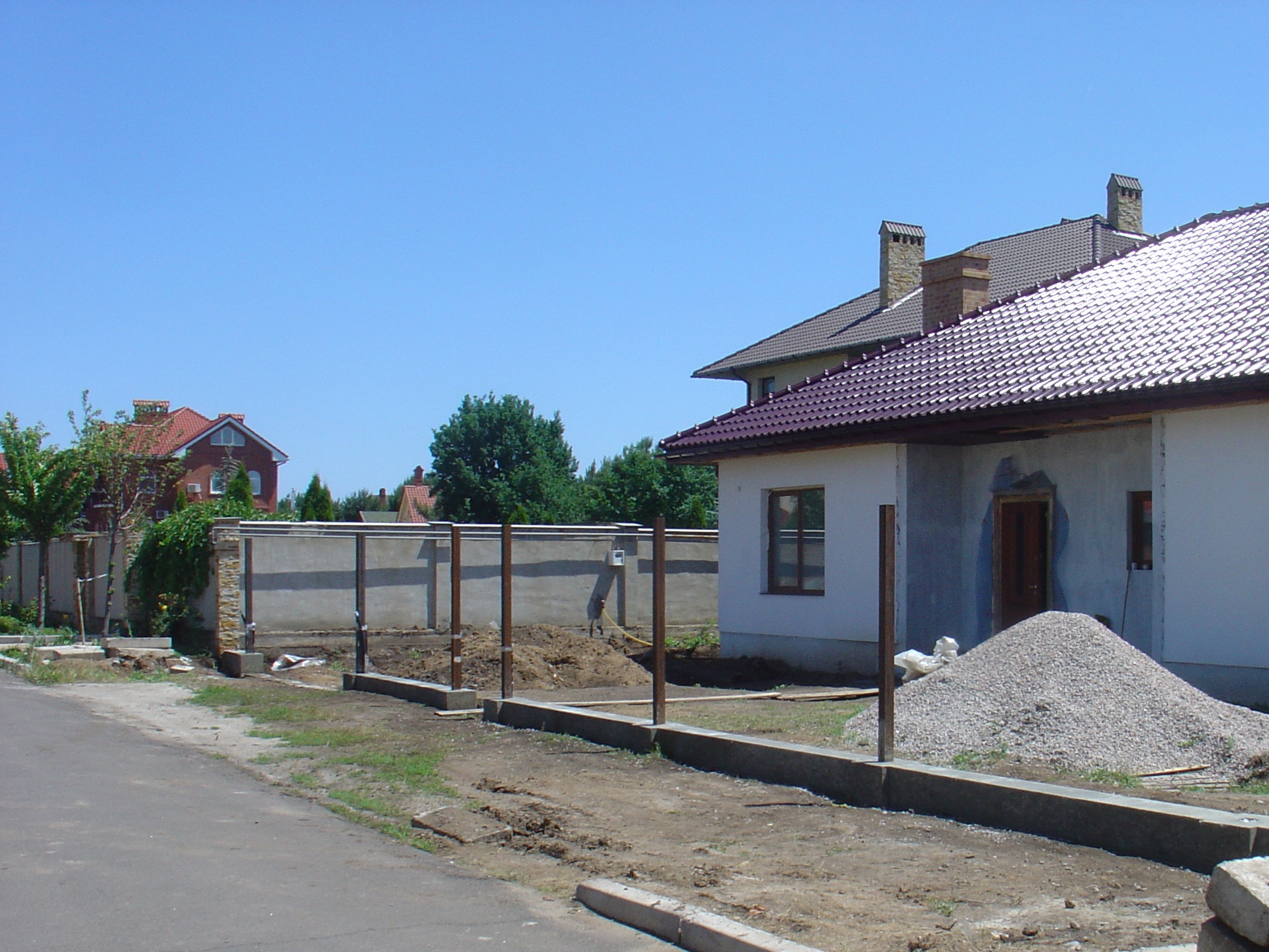

Добрый вечер...пару дней назад залил фундамент забора и беседки...бетономешалкой залили клумбу...

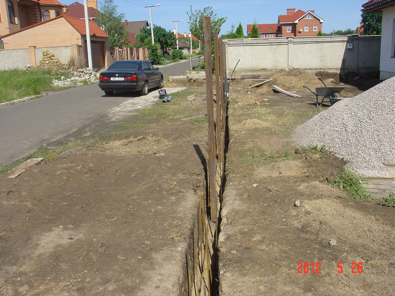

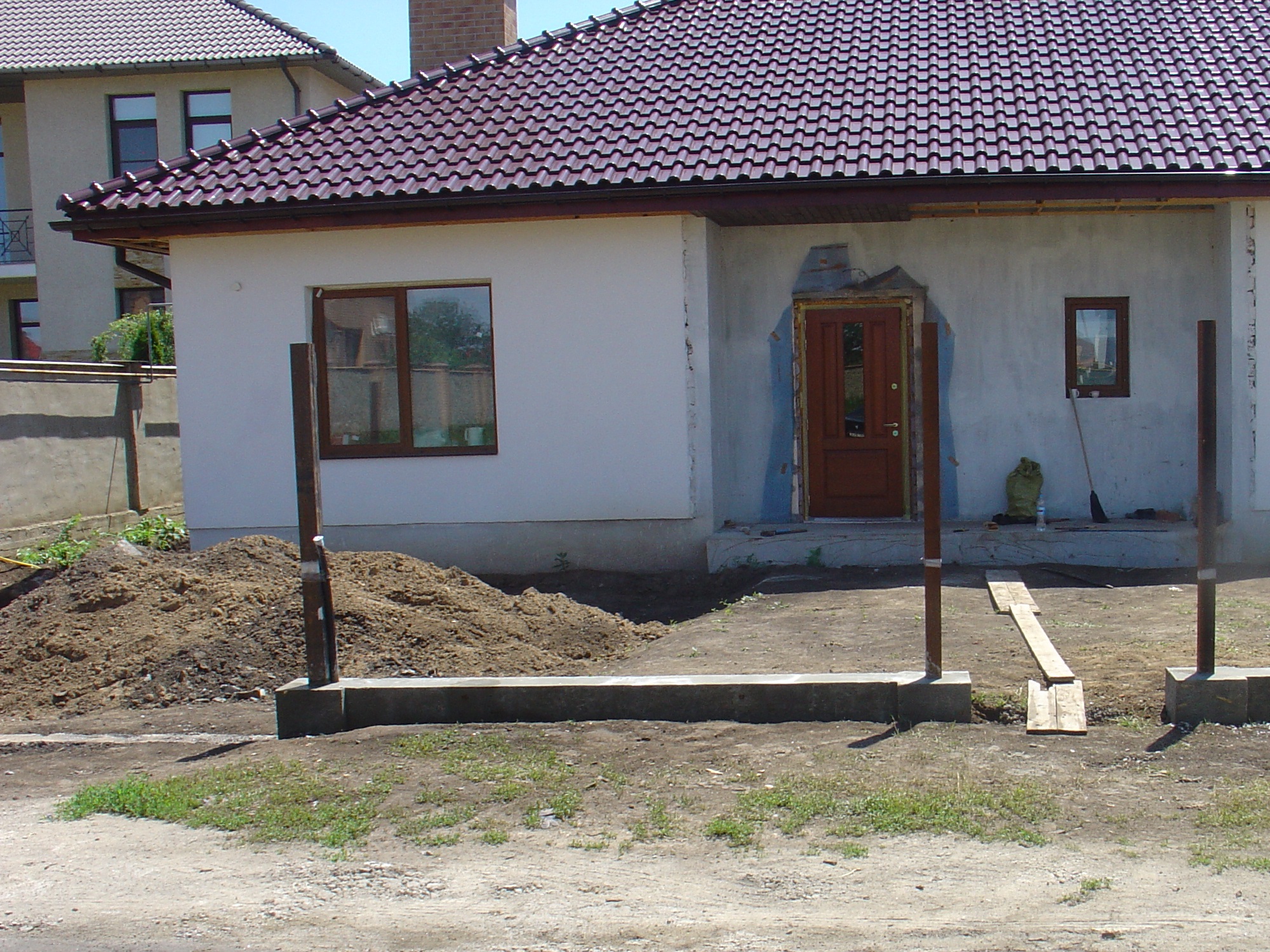

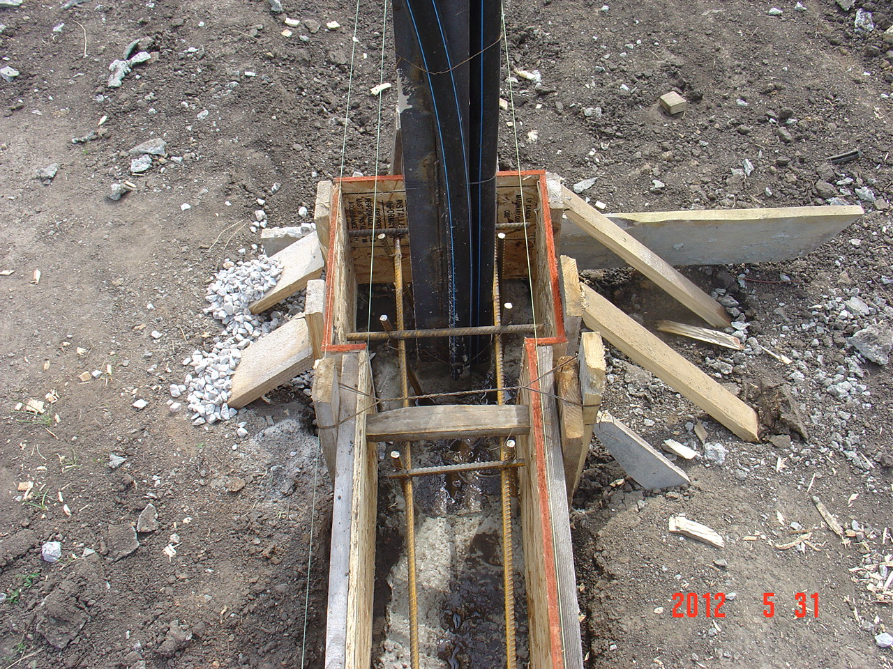

фундамент забора заливали в два этапа: сначала установили столбы и на следующий день залили ленту в грунт на глубину промерзания(80см)...через пару дней выставили опалубку и залили выше уровня дороги...

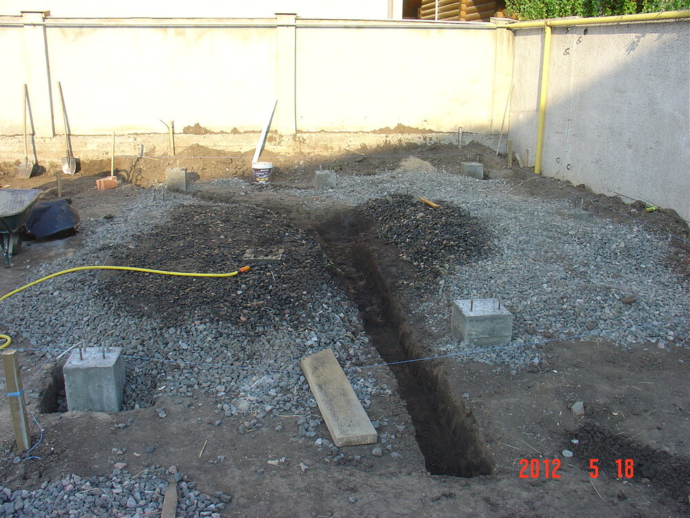

фундамент беседки делали так: сначала вручную залили пятки столбов и сами столбы,а потом с миксера залили плиту...

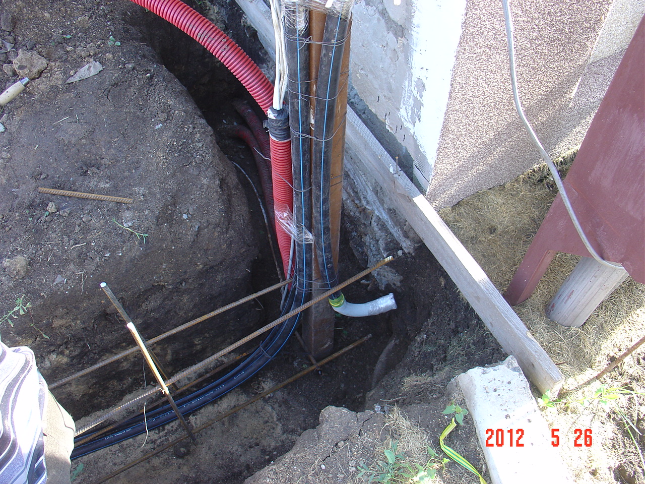

Все аккуратно и красиво! А для чего заложили трубы в фундамент забора? Какое сечение трубы использовали на столбики?
Для автоматики ворот и пр.
столбики 80\80,а на ворота два швеллера,сваренных в коробочку 100\100...
а какие ворота планируете?
Вообще,планирую кованные распашные ворота с подземной автоматикой CAME FROG...но это будет не скоро...

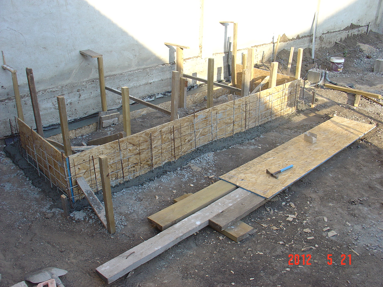

А какой толщины OSB плиту применяли для опалубки (клумба)?
Приятно радует аккуратность работ:).
Для клумбы ОСБ 12мм(осталась с прошлого года)...а вот для забора купил ОСБ 10мм...

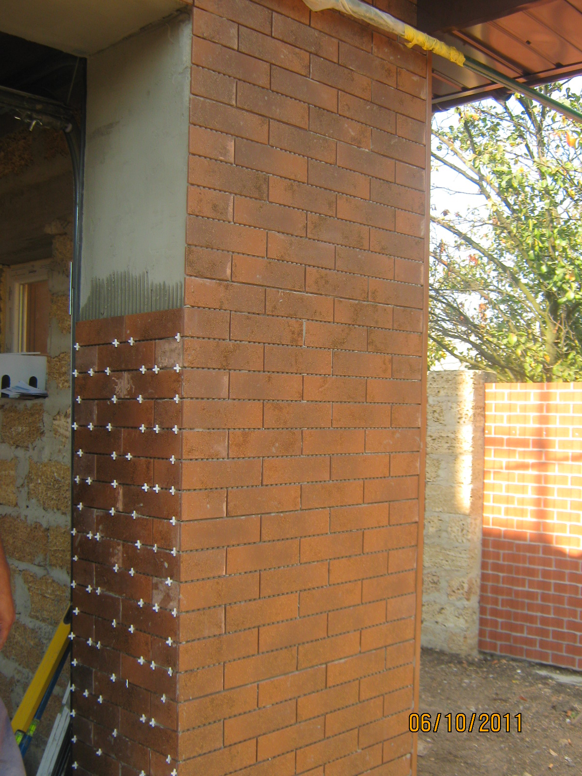

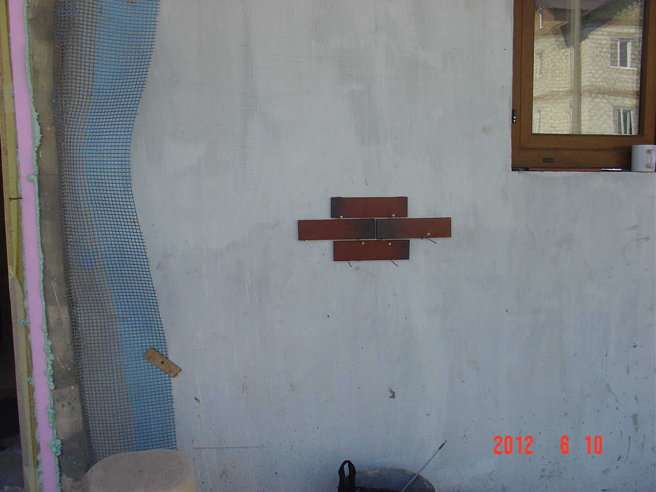

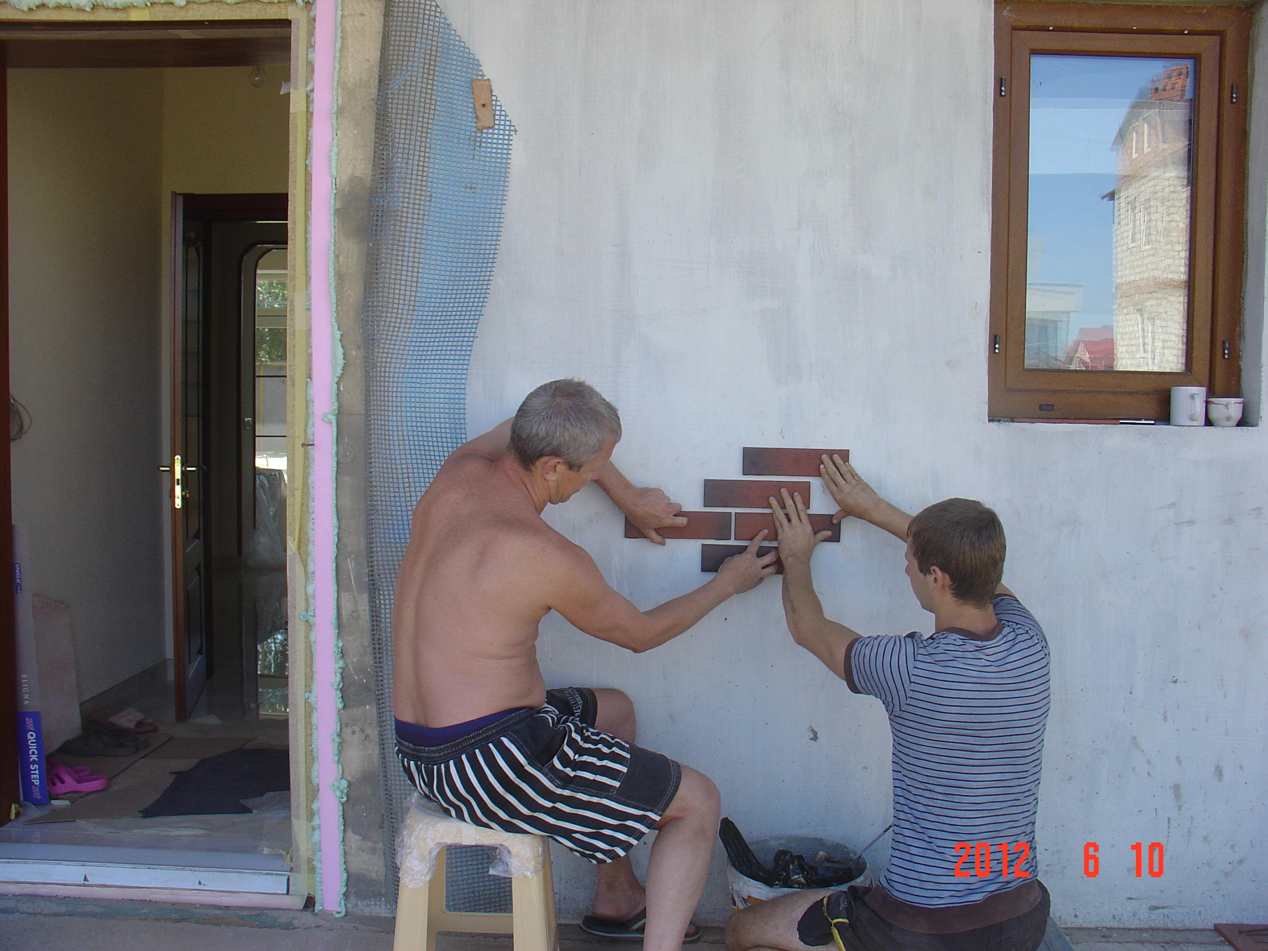

Сегодня получил фасадный клинкер...не знаю какие швы делать...говорят для клинкера нормально 10мм,плиточник предлагает поменьше,где-то 5-6ммм...?
добрый день у меня швы 5. затирки ушло много
Меня плиточник тоже "пугает" расходом затирки,но хочется ещё,чтобы и смотрелось...
я так понимаю,что делают швы в 1см,чтобы имитировать кирпич,но я не покупал угловую плитку,а она я так понимаю,нужна для этого...
Уточните у продавца, пусть посмотрят технологические карты относительно величины шва. Вчера тоже на Клинкербуде покупала плитку, сказали, что производитель рекомендует швы 10-12 мм... Я остановилась на 10 мм. А затирку Вы тоже купили? Для клинкера существует специальная смесь для заполнения швов www.klinker-center.com.ua/index.php?id=48.... цена гривен 150 за мешок 25 кг
Они мне тоже про 10-12мм говорили...и затирку предлагали,но её в Одессе нет,тогда как выбрать цвет?
Рассматриваю,пока Церезит СЕ 43 (до20мм) и мапэй (до20мм)...хотя их вариант наверное получше,да и подешевле,наверное...Может у них есть образцы,завтра позвоню,узнаю...
