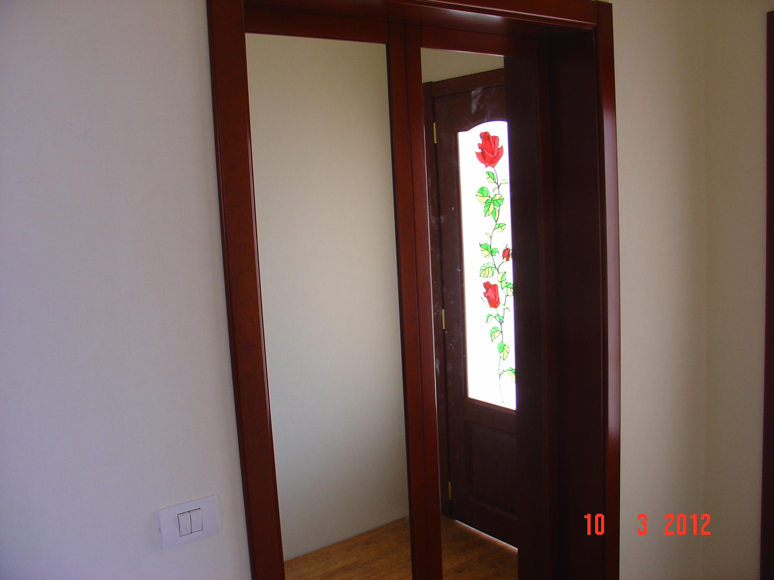

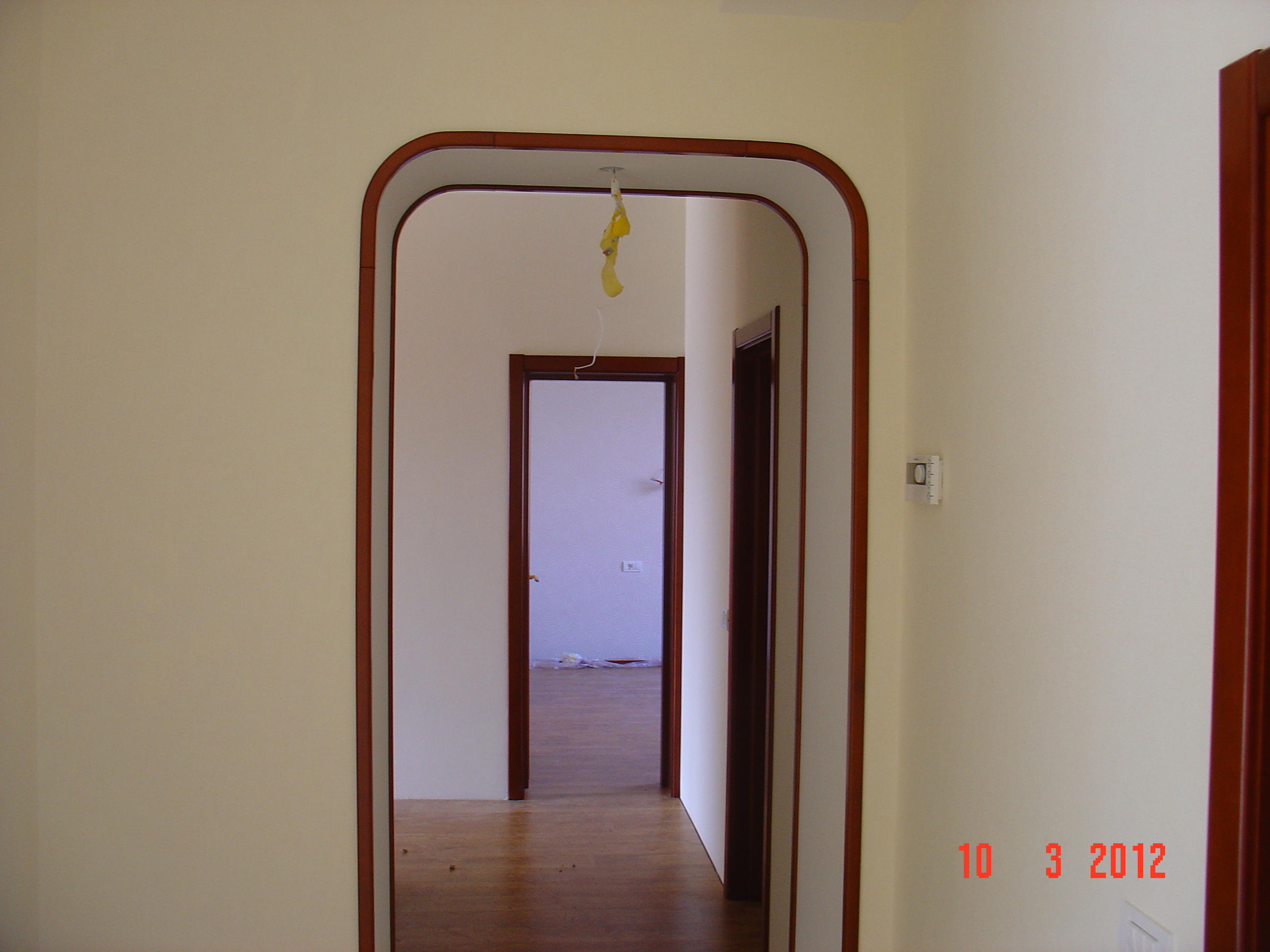

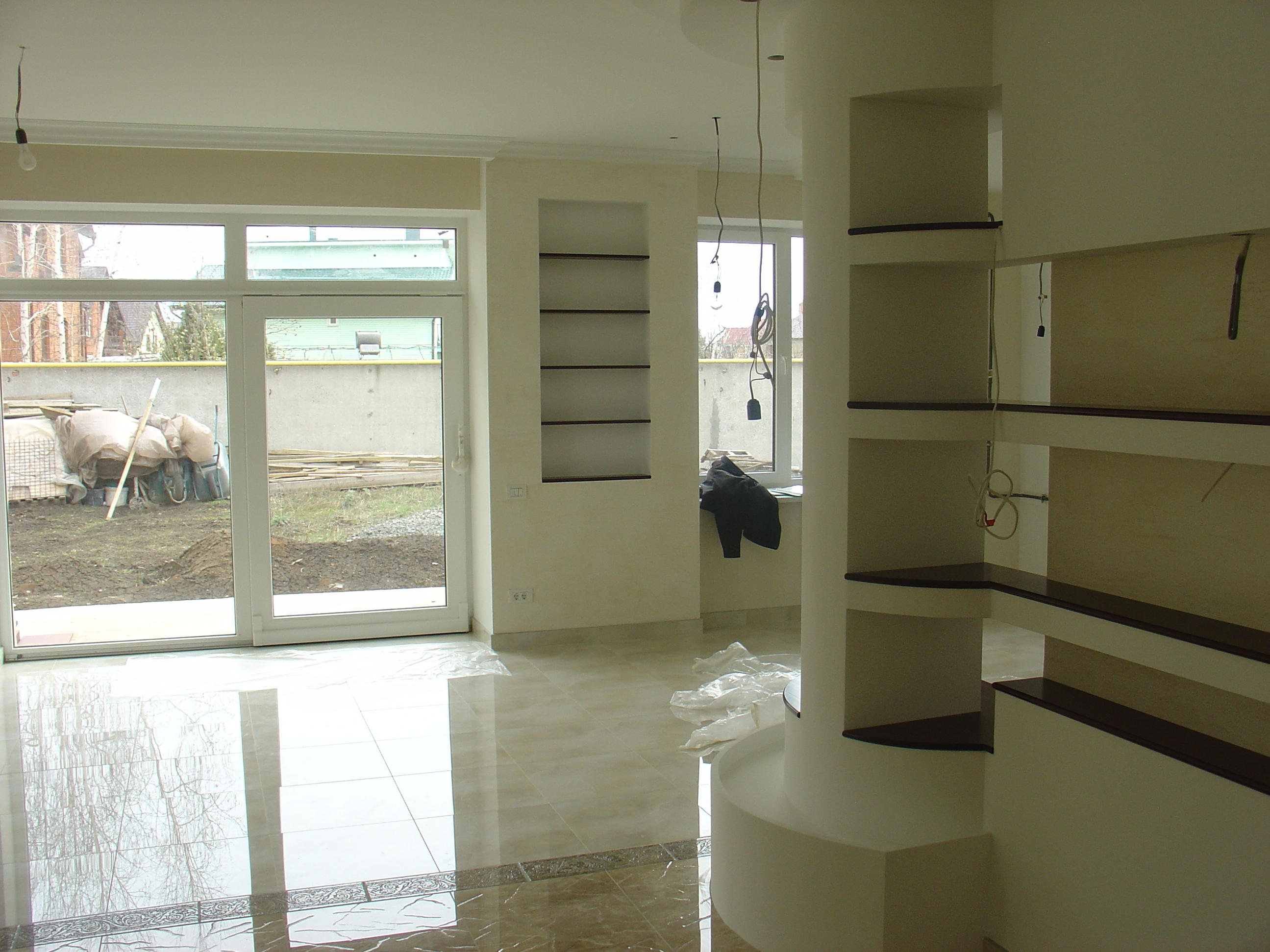

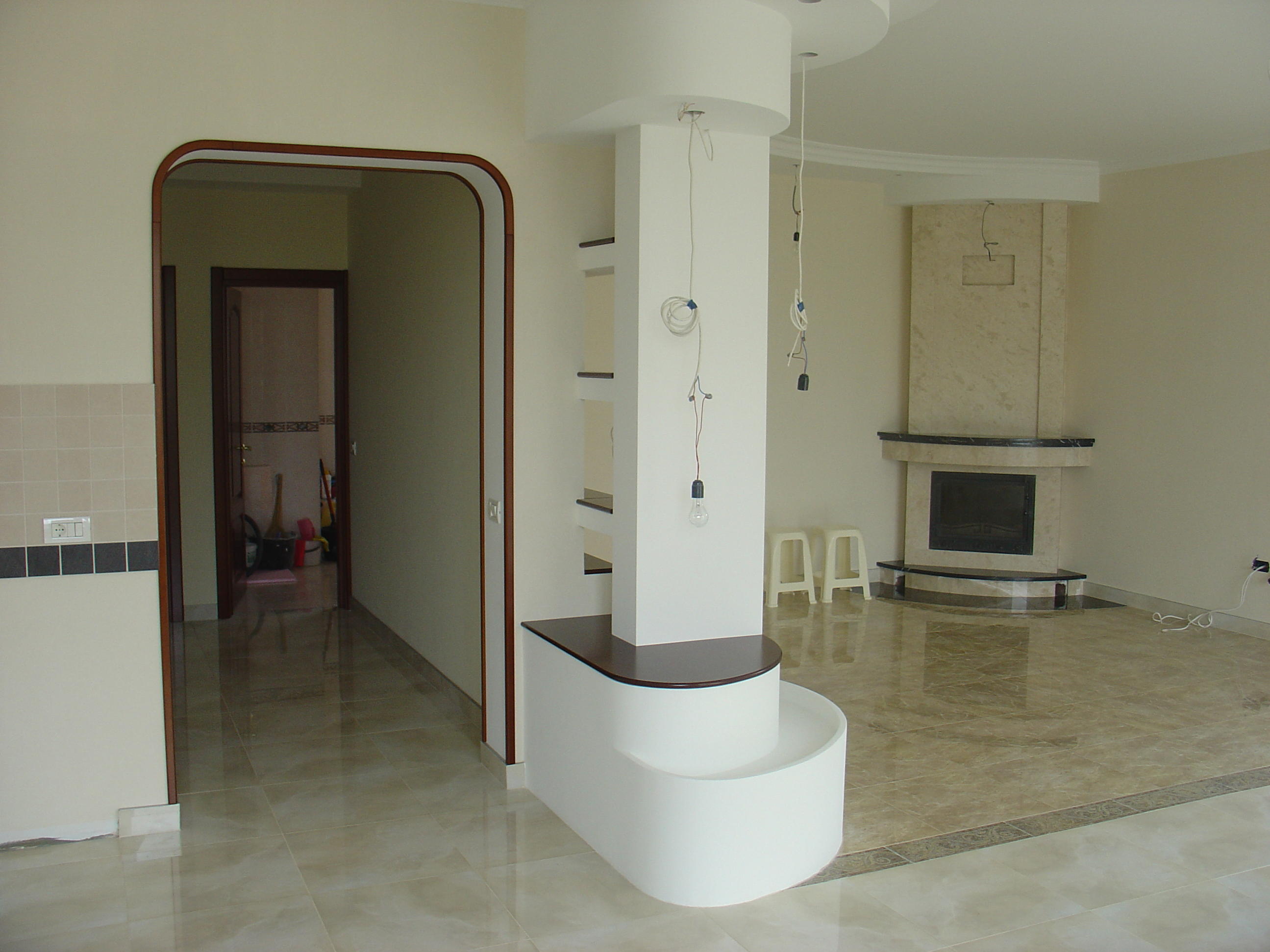

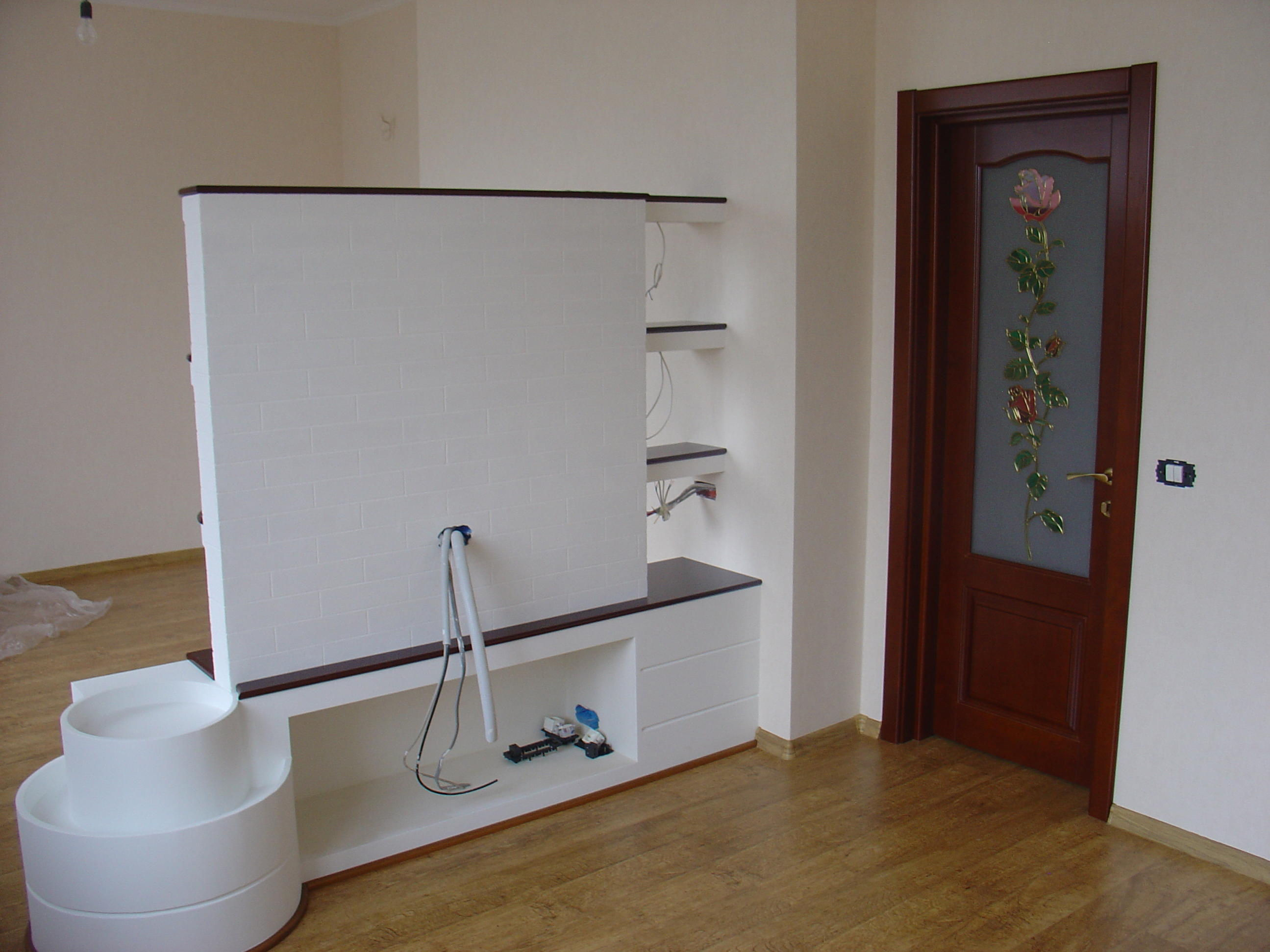

За зиму немало сделано по внутренним работам...вот пару фоток:
Сейчас хочу все силы кинуть на благоустройство...накопилось много вопросов...

...там где Вы установили портал-не холодно в помещении?
не холодно,но так как я не жил в доме,то температуру я всю зиму поддерживал где-то 16гр...
вообще,в гостиной(там ,где портал)было теплее,чем в других помещениях...наверное из-за теплого пола...

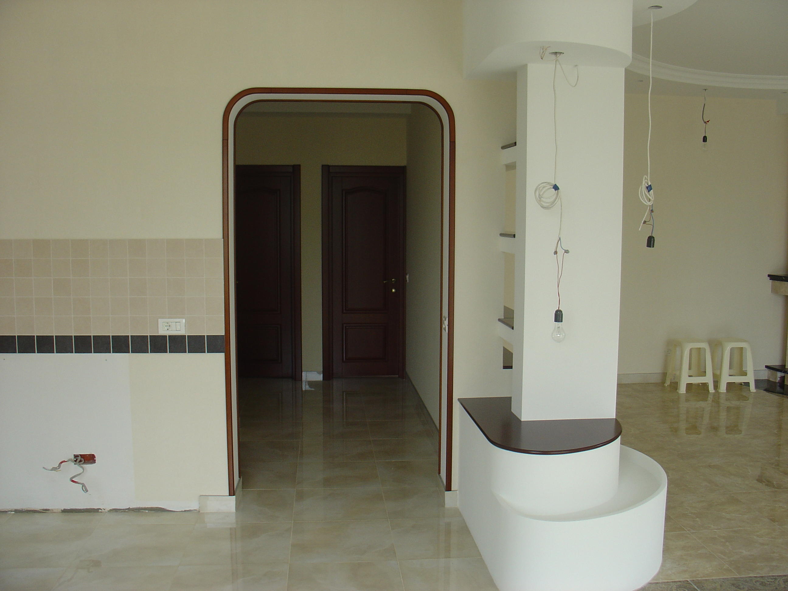

Если не секрет где вы заказывали обкладку камина и во сколько это вышло?
У меня просто так же топка расположена и ломаю голову
Мне обкладывал камин мой приятель с сыном...работа + их материал получились 1800 у.е.

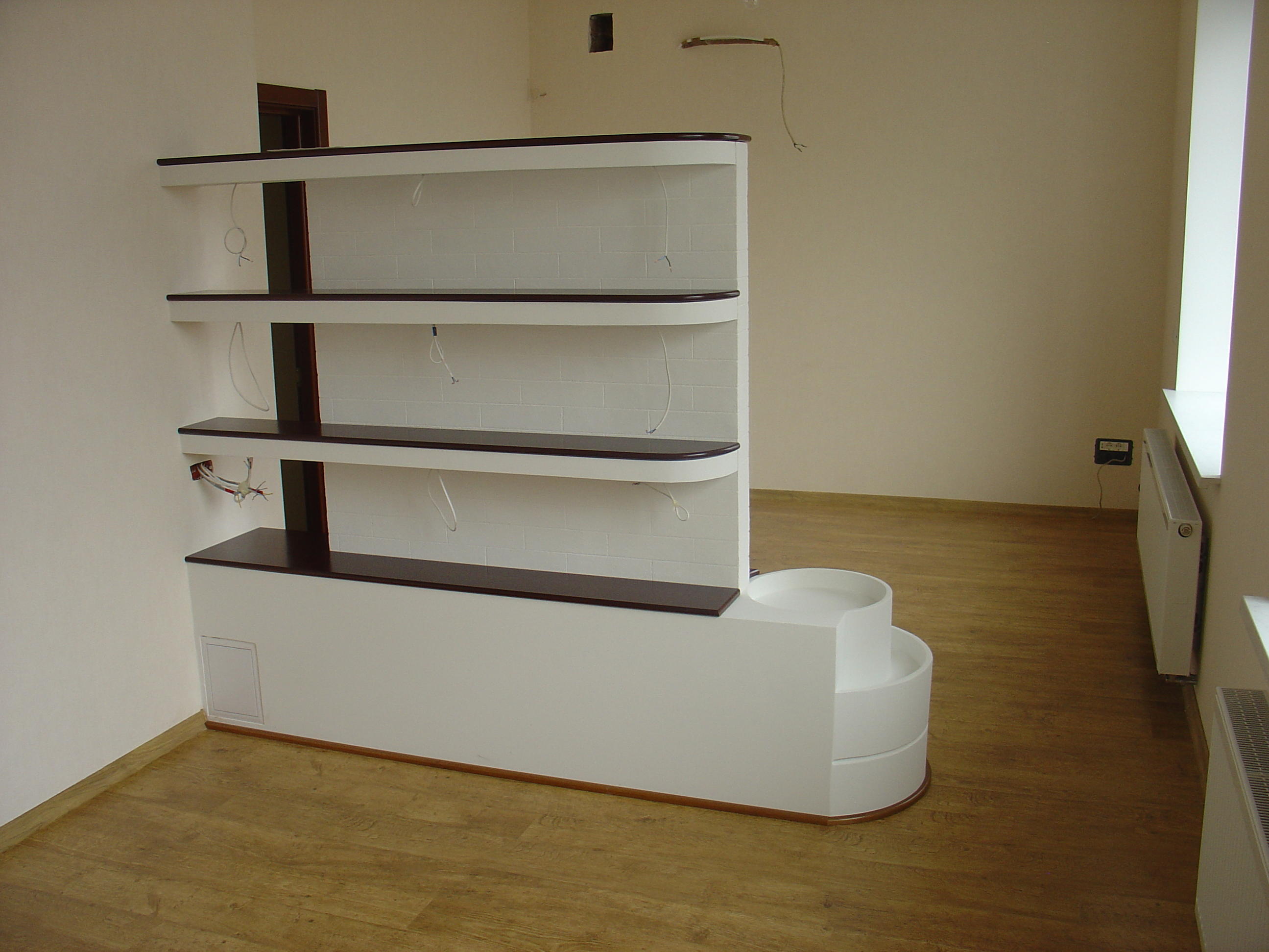

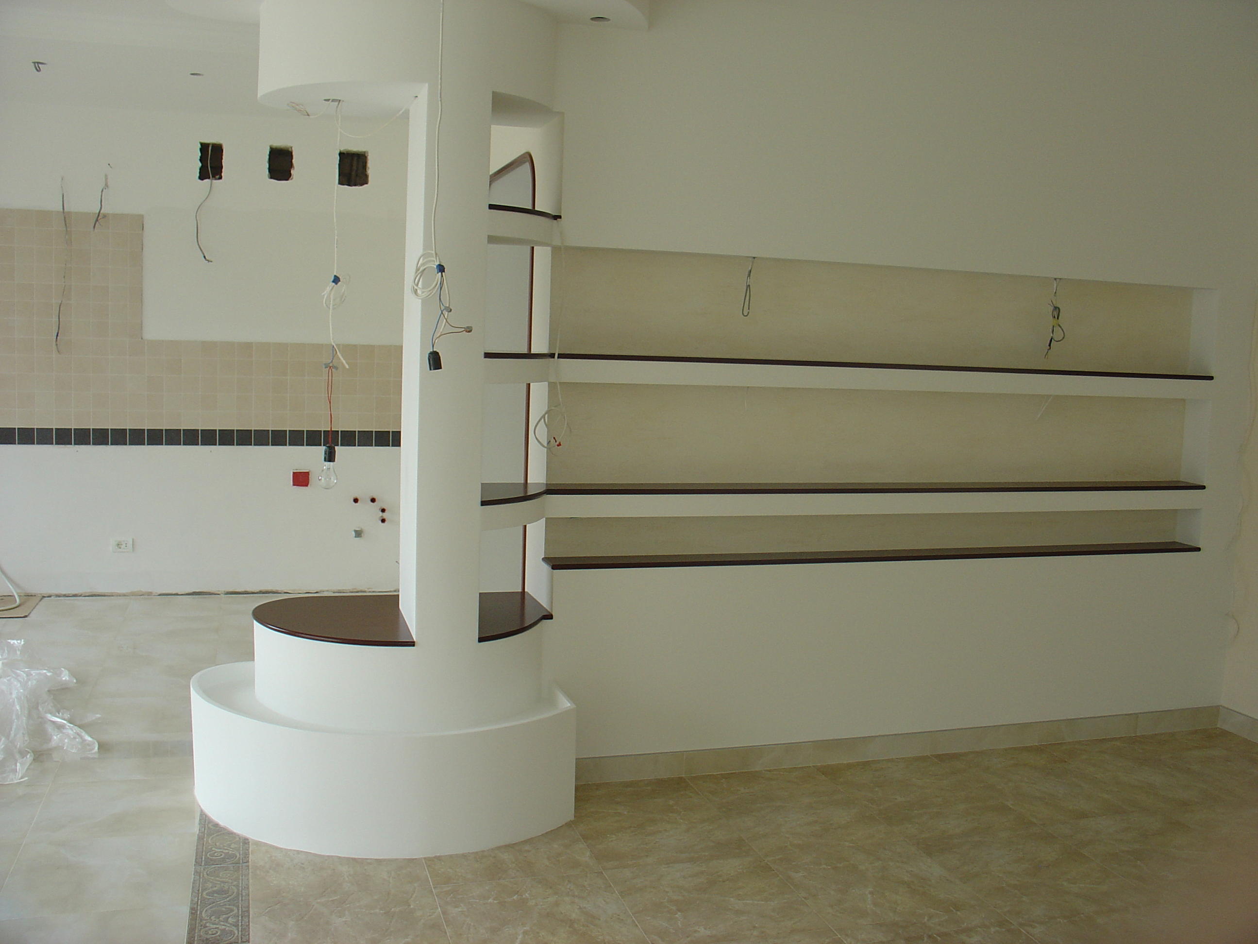

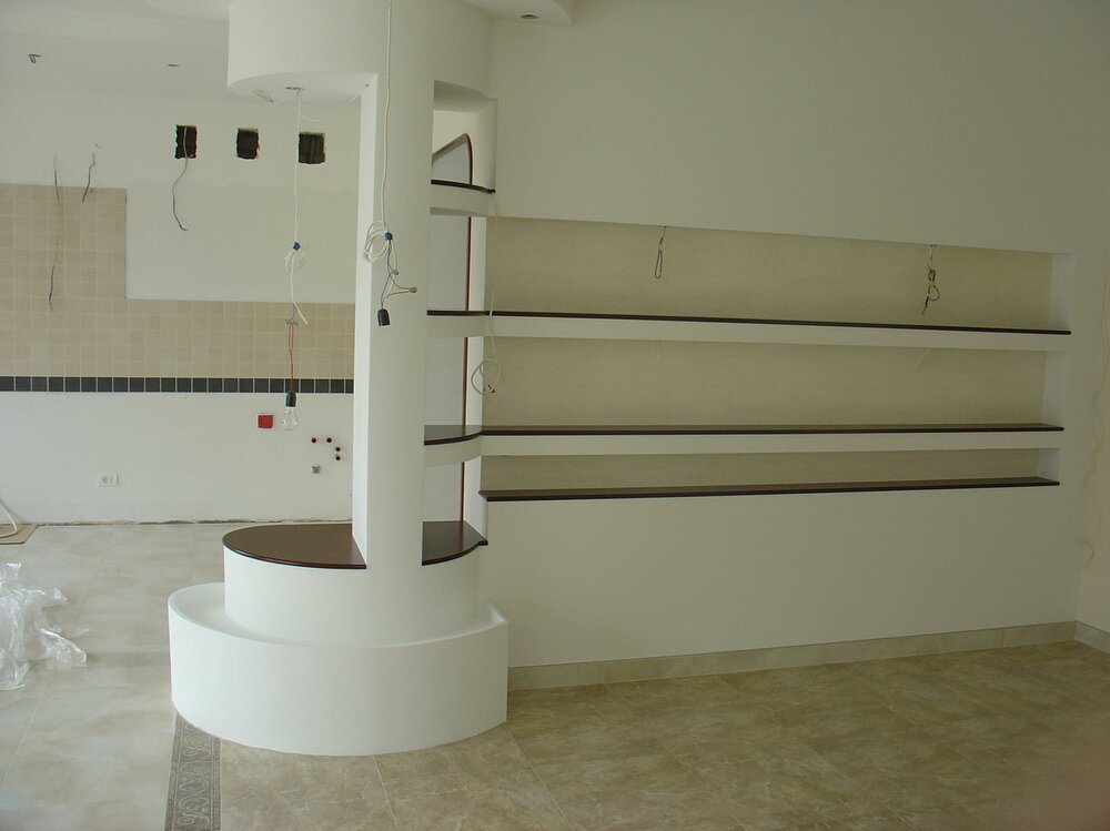

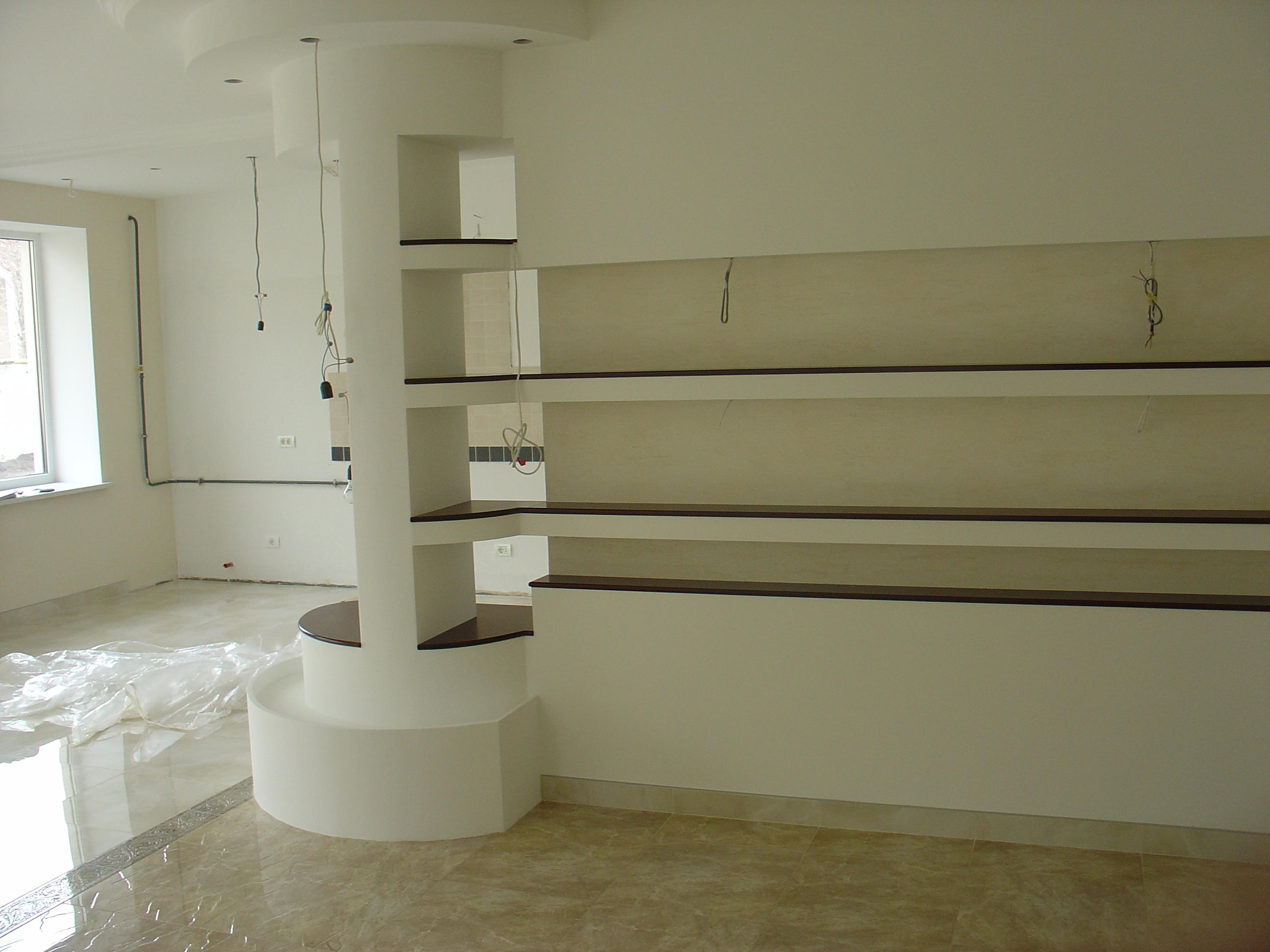

Уважаемый Zidane, как Вы крепили доски полок к гипсокартонным кострукциям?
Те полки,что лежачие,крепили на силикон...висячие полки с боковых торцов висят на шурупах,а задний торец приклеян на силикон...

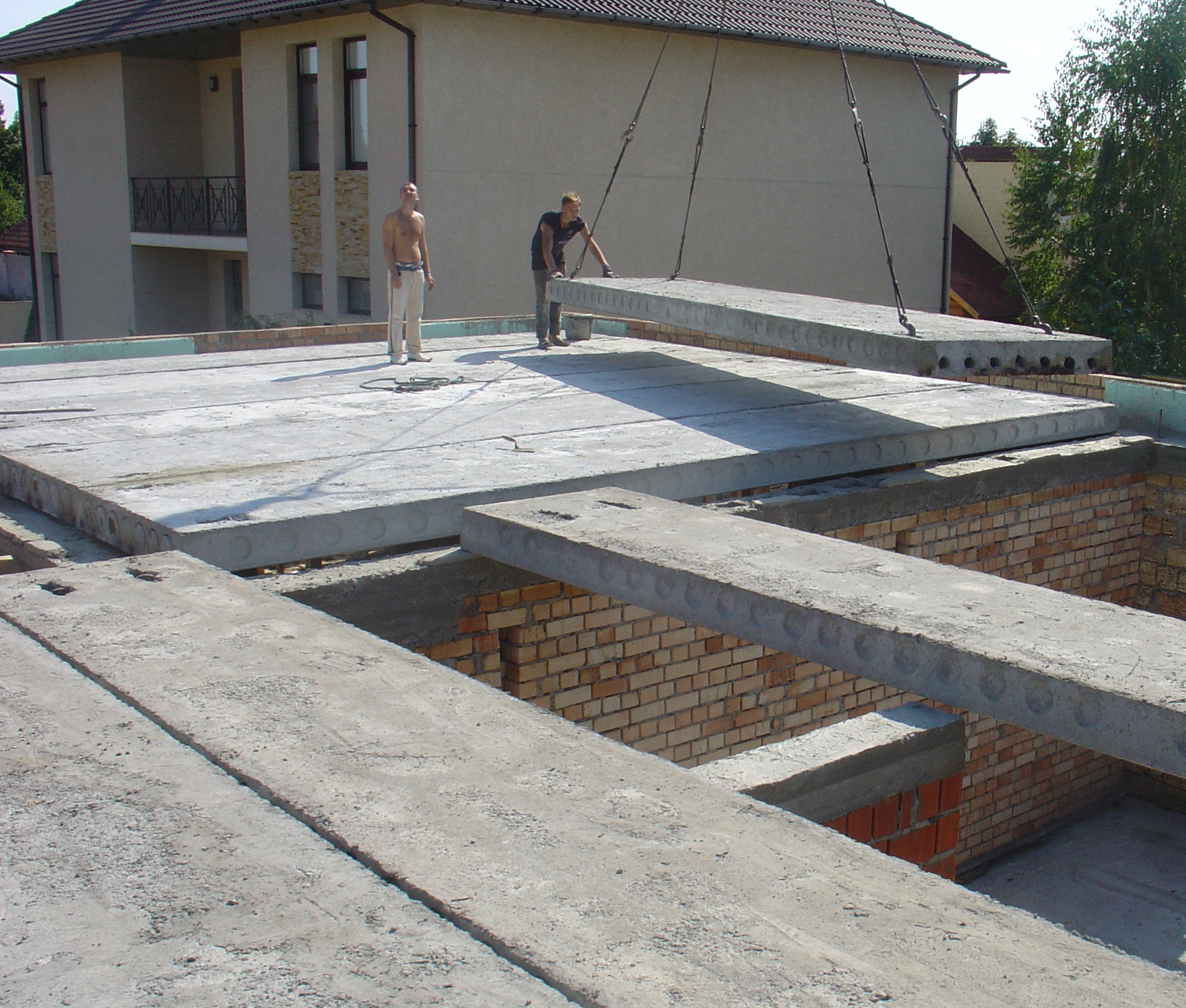

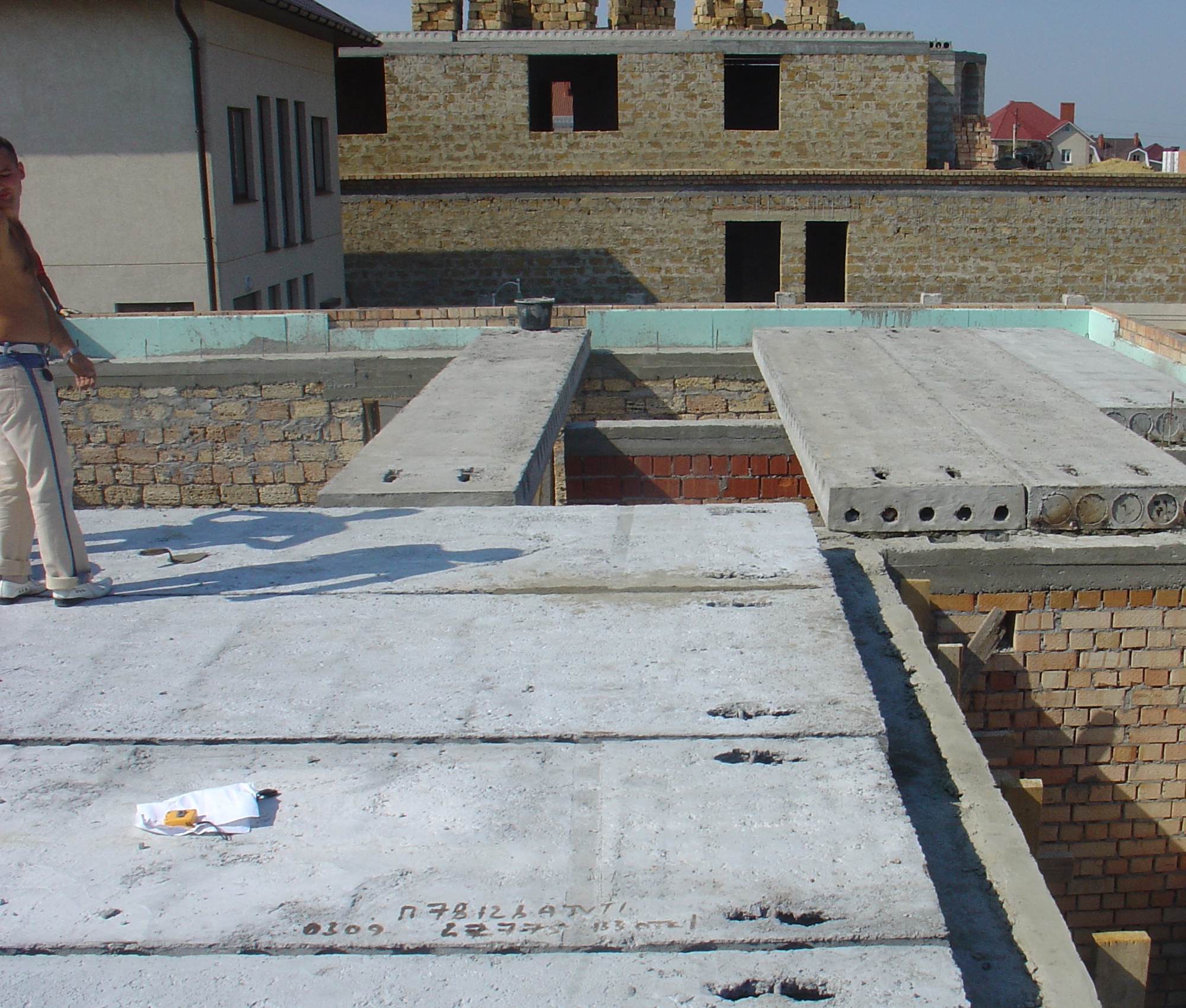

Не боитесь? По технологии можно делать только,как на рисунке 2 и то только посередине плиты и только в заводских условиях.Там идет другая обвязка и анкировка.Стоят такие панели в 2-3 раза дороже стандартных ......Хотя кто сейчас смотрит на технологию эту тем более в частном строительстве.Этим и отличается гражданское строительство от частного малоэтажного.В гражданском строительстве за такое под суд бы отдали.......Надеюсь не детская под низом?
Эту плиту мне делали на заводе и она мне стоила дороже,чем стандартная...я хотел заказать такой люк в длинной плите (7м),но они отказались и сказали,что можно сделать только в короткой плите...ещё фотки,чтобы было понятнее...
Тогда да,беру свои слова обратно.В длинных до 6 метров делают,как я нарисовал и только на заводе.У Вас просто крывые пазы.Обычно делают ровные.Я подмал ,что резали ибо сейчас деятелей много.Плиты нужно опирать на две стороны.У Вас я вижу есть опирание посередине.
Если боковое опирание,тоже должна быть соответствующая панель.Стандартную панель на три стороны опирать недопустимо.
Ваш главный плюс-Это безусловно одноэтажный дом без подвала.Это лучшее,что может быть для домостроения и жизни семьи.Увы многие это не понимают.
бокового опирания у меня нет...я в предыдущем сообщении добавил фотки...
А вот это не опирание?
на фото1 - нет опирания,на фото 2 - я уже не помню,как лежит...
Вообще то есть специальные крепления создающие эффект "Полок висящих в воздухе" это намного надежней чем шурупы и силикон.Если оборвутся-обращайтесь.Вы знаете где я нахожусь.
У меня там тоже специальные крепления...говоря про шурупы я имел ввиду ,что держиться не на силиконе...

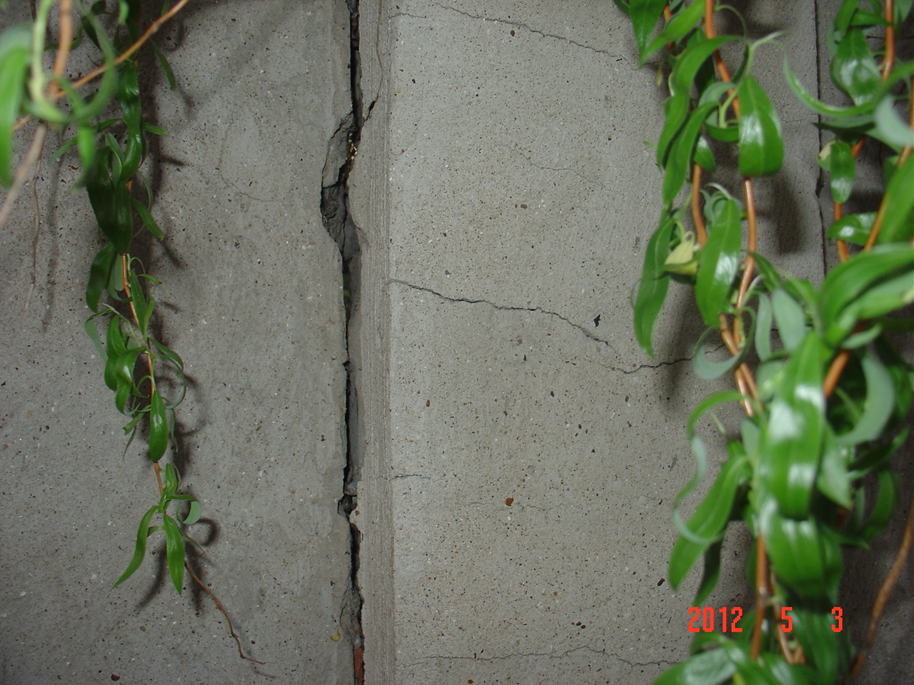

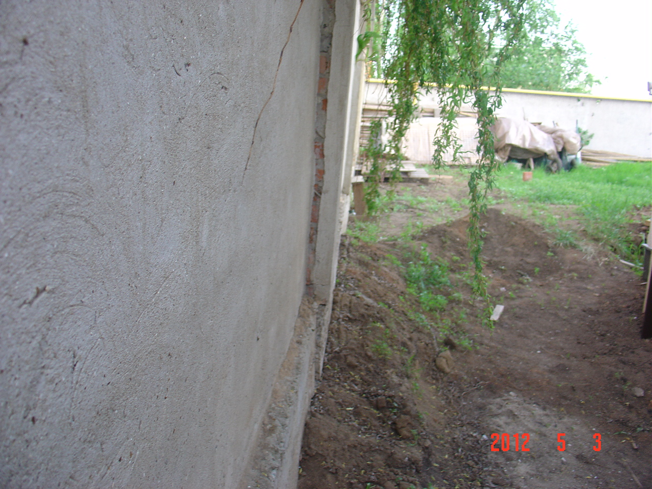

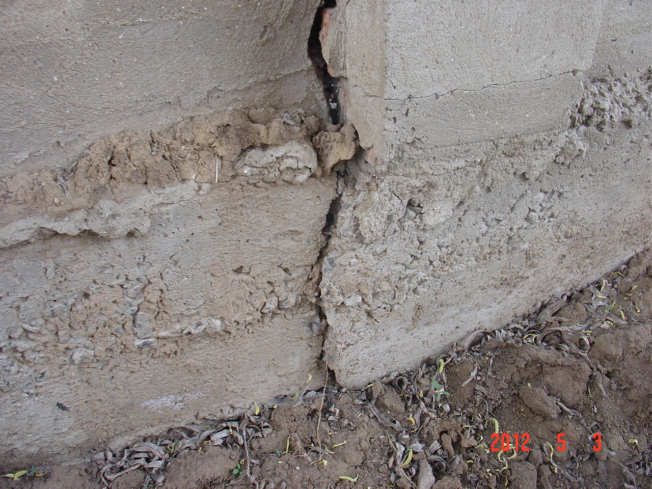

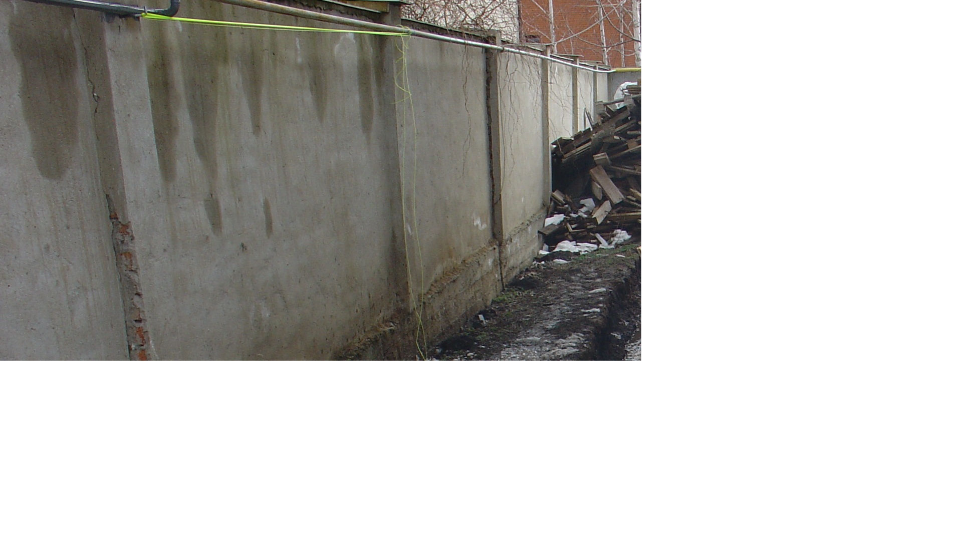

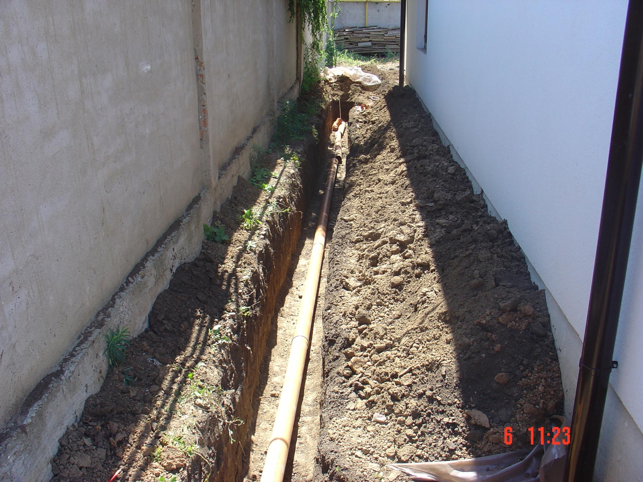

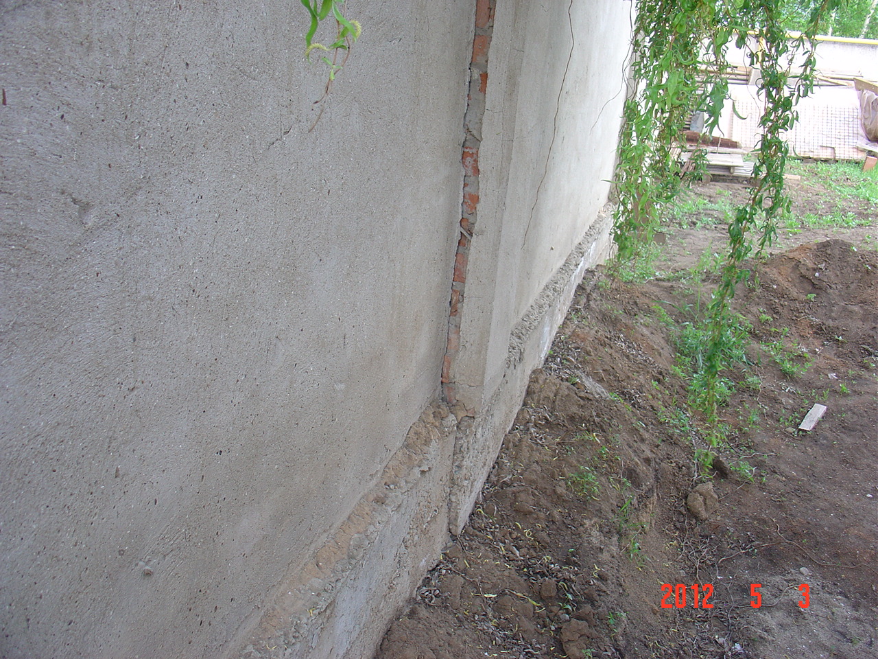

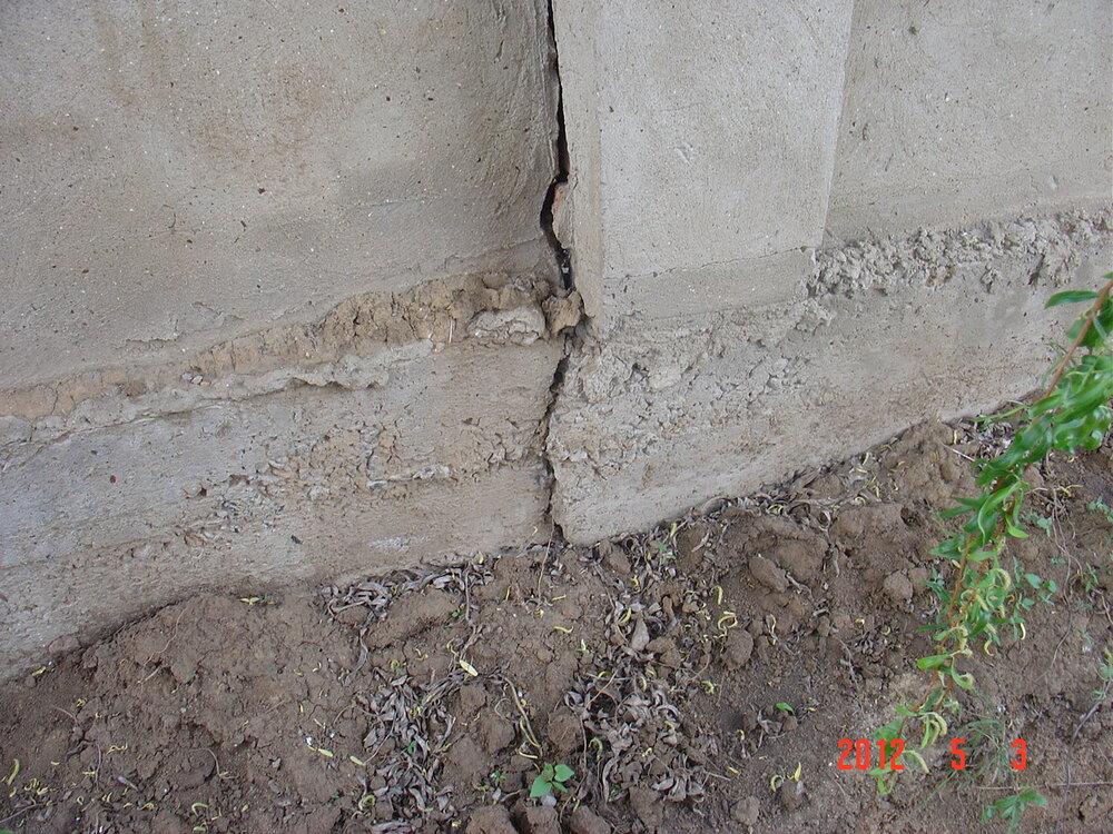

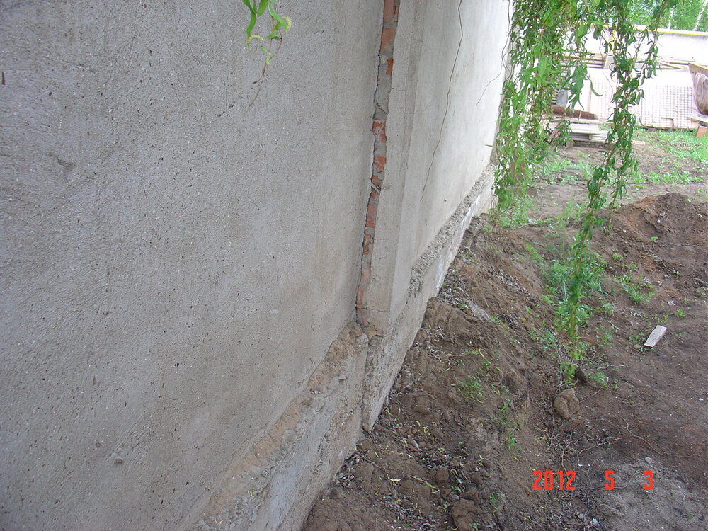

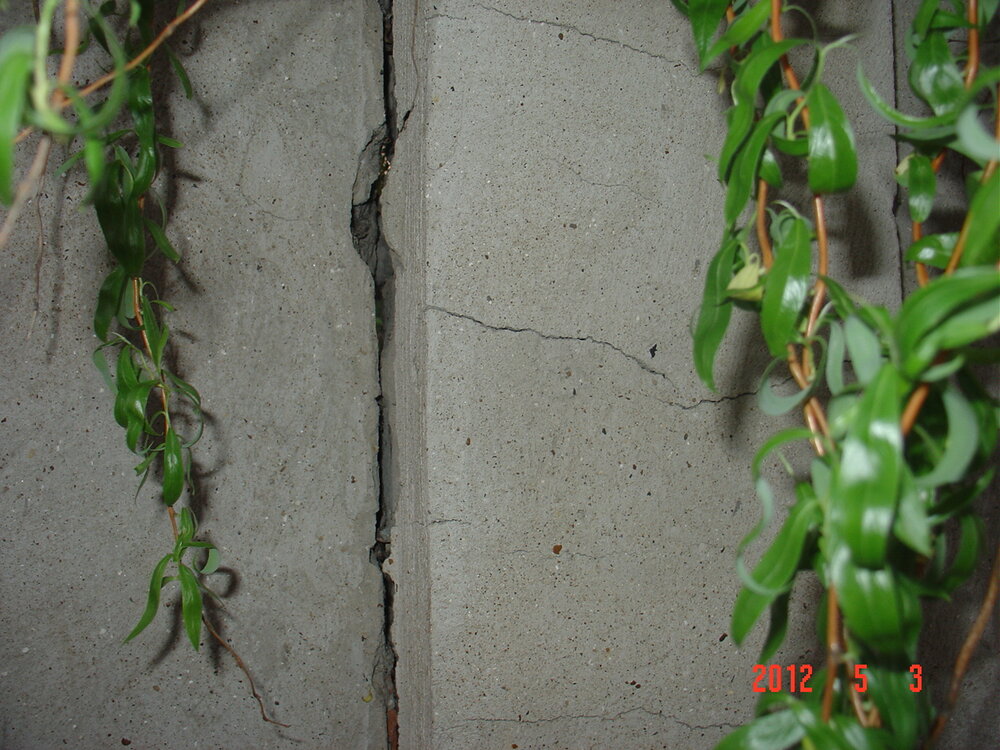

Добрый вечер...сегодня обратил внимание,что трещина в соседском заборе и в его фундаменте стала вроде больше...это как-то можно отремонтировать?Он вообще может резко упасть или сначала будет постепенно наклоняться?
Это типа подпорная стена треснула?
Это обычный забор...нашёл старые фотки,так там трещина раньше вроде меньше была...
может из-за того,что я рядом копал под ливневку,а фундамент забора мягко говоря не качественный...может там и арматуры нет...
