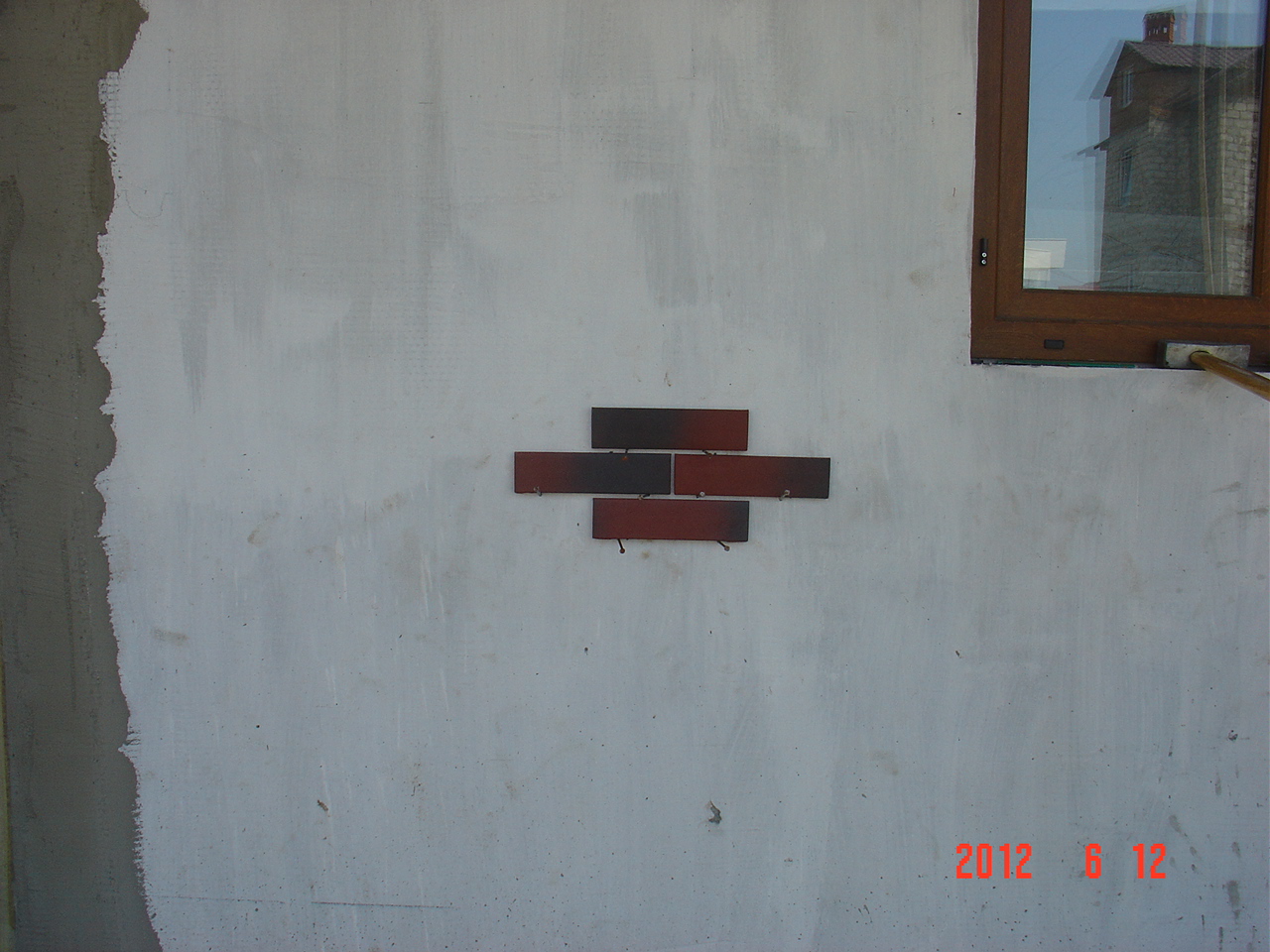

Они мне тоже про 10-12мм говорили...и затирку предлагали,но её в Одессе нет,тогда как выбрать цвет?
Рассматриваю,пока Церезит СЕ 43 (до20мм) и мапэй (до20мм)...хотя их вариант наверное получше,да и подешевле,наверное...Может у них есть образцы,завтра позвоню,узнаю...

...вы сами смотрите как вам нравится,-0,1 и т. дна фасаде теряется, 0,5 уже на что-то похоже,мы исходили из расчёта общий вид не вредит кошельку.
Так я выбираю шов от 0,5 см до 1 см...вот на фотке 0,7 - 0,8 см...вроде неплохо...

если выберу шов 1см, то буду брать это или похожее:www.klinkerbud.com.ua/mixture/tsvetnaya-smes-dlya-zadelki-shvov-fm-t
если меньше,то можно Мапей и пр.

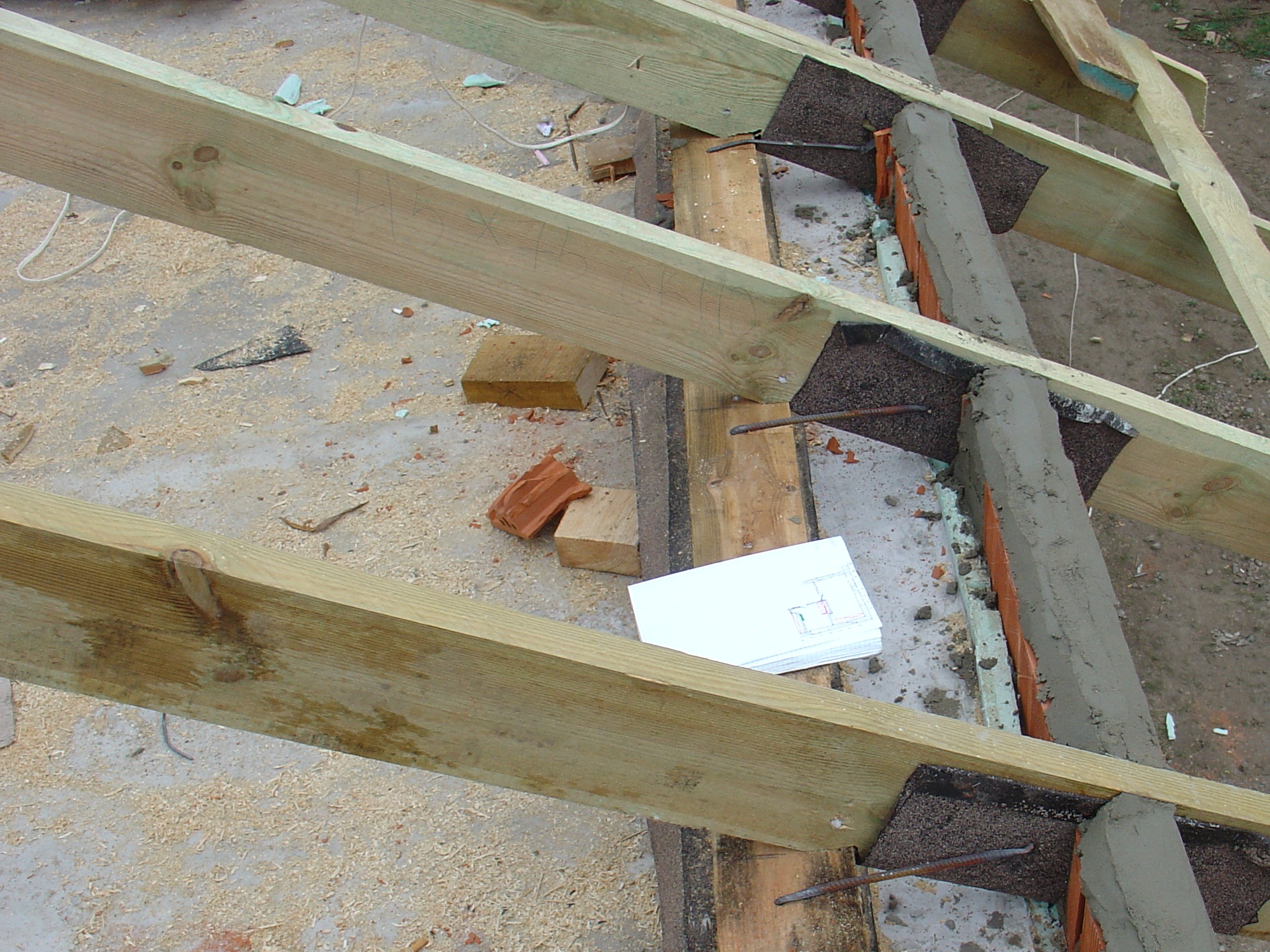

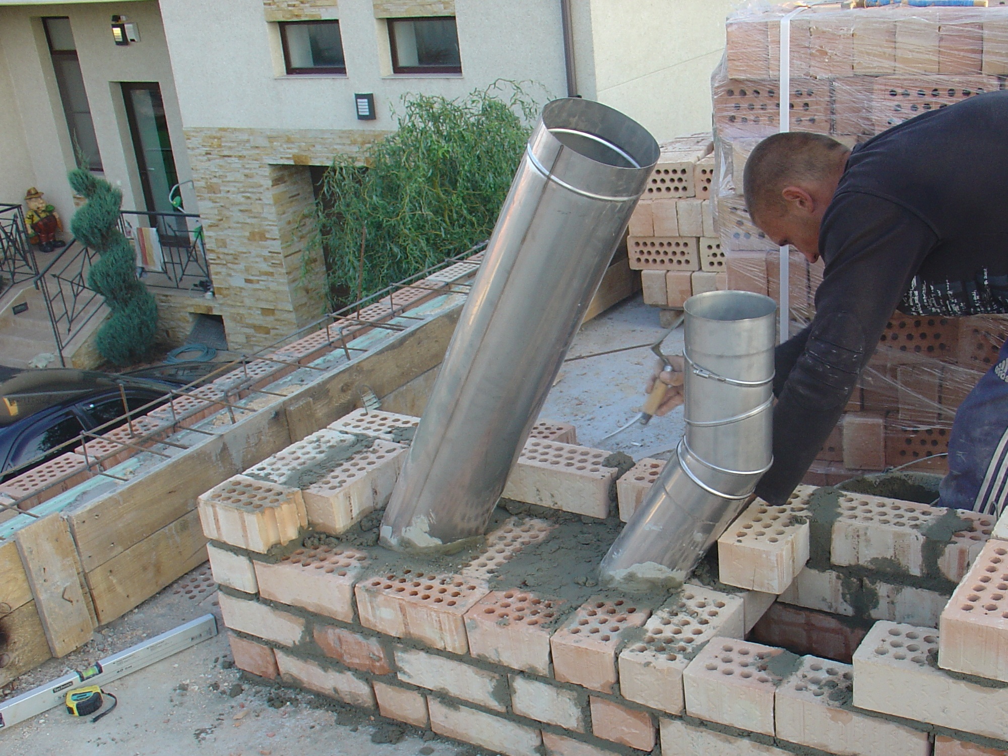

1. Камин в углу из-за невозможности добиться минимально необходимой длины дымохода для надлежащей тяги в случае с 1-этажным домом? Какие повороты трубы в Вашем случае? Как утепляли трубу выше перекрытия? Не тянет ли холодом от неработающего камина в отопительный сезон?
2. Как и где объединяли вентиляционные каналы в общую трубу,чем гильзовали,утепляли ли выше перекрытия?

1.Камин в углу потому,что по дизайну так нравится...
поворот один в стену и один выше перекрытия 45гр. по-моему(см.фото)...
трубу не утеплял - утеплял кладку ЭППС 2см...
холодом дуло из трубы сильно когда не было камина...сейчас холодом не тянет...
2.Каналы не гильзовали, объединяли выше перекрытия путем смещения кладки...
кладку утепляли ЭППС 2см...

8.Воздух на чердак у меня поступает через щели между мембраной и раствором на перестенке из кирпича (см. фото)

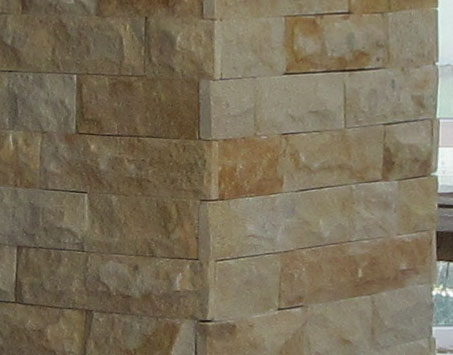

А отфотографируйте, пожалуйста, как получатся в плитке углы дома? Я так понимаю, что облицовочная плитка без угловых элементов?
Спасибо!
Спасибо!
Так фотографировать пока нечего...плиточник закончит работу через неделю,а потом ко мне уже...
хотел плитку с угловыми элементами,но они 250\120 не возят(с геометрией проблемы),а маленькие 120\35 я не захотел...к тому же сильно дорого...может под 45 прирезать? В общем,буду думать...
Можно сделать в нахлест в шахматном порядке - неплохо смотрится.....
наверное,так и буду делать...

Возможно обратная тяга из вентканалов возникает из-за отсутствия гильз?

угол 45 наименьшее зло, только как оно будет выглядеть? как с этим справится плиточник?
У меня тоже крыша едет от 2 евро минимум за угловой элемент при том, что на весь ассортимент у них 30% скидка...За угловые заплатишь больше, чем за весь фасад...
В таком случае дешевле углы выполнять рустами из фальш накладок. Правда, у Zidane другой дизайн экстерьера...
неплохо смотрится, потому что у этой облицовочной плитки не было задачи смотреться как кирпич.
Так вот за это я и говорю,что если шов 1 см,то красиво,чтобы плитка смотрелась ,как кирпич,в углах тоже...
под 45 попрошу его ,чтобы он сделал пару плиток, и уже потом буду решать...

Обратная тяга возникает,я думаю,из-за отсутствия притока...
